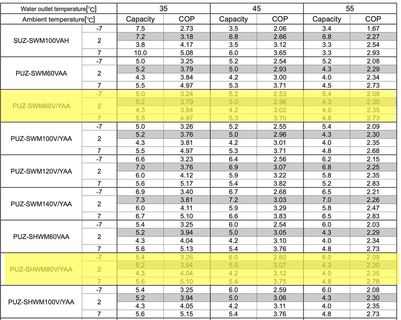

Ben me aan het oriënteren voor een warmtepomp. Op basis van een warmteverliesberekening kom ik uit bij een vermogen van 8kW. Ik opteer voor een split systeem en dan blijven er bij Mitsubishi 2 mogelijkheden over voor de buitenunit:
- PUZ-SHWM80YAA (Zubadan inverter)
- PUZ-SWM80YAA
De PUZ-SHWM80YAA heeft een Zubadan inverter en levert dus meer vermogen bij koude buitentemperaturen en de efficiëntie is iets hoger (187% vs 184%). Ze kunnen volgens het databook even ver terug moduleren.
Zijn er nog andere verschillen tussen beide units die niet meteen duidelijk zijn bij het raadplegen van het databook?
Bij een temperatuur vanaf -10 graden zou de PUZ-SWM80YAA niet meer voldoende vermogen leveren. De vraag is natuurlijk hoe relevant dat is (woonachtig in Vlaanderen).
De meerprijs voor de PUZ-SHWM80YAA bedraagt een kleine 700€ excl btw. Wat zouden jullie doen?

Ik zou dan de PUZ-SWM80YAA kiezen, de Zubadan injectie lijkt mij hier de meerprijs niet waard. De units hebben verder hetzelfde type compressor (hermetic scroll) en hetzelfde minimumvermogen van 3.3 kW.
Qua ontwerptemperatuur: zie de link die @Andrehj hierboven noemt: JBtL in "Lucht/Water warmtepomp om mee te verwarmen en te koelen #11"
En een nog een latere variant daarvan: JBtL in "Lucht/Water warmtepomp om mee te verwarmen en te koelen #11"
Ik vermoed dat je in Vlaanderen met ontwerptemperatuur -8 gr goed zou moeten zitten? Dat is in ieder geval ruim voldoende voor het redelijk nabije Vlissingen en Rotterdam, maar wellicht heb je betere bronnen. Ik vermoed zo dat die 7.6 kW voldoende moet zijn. Tenslotte: heb je nog andere bronnen om het warmteverlies in te schatten? Of is het nieuwbouw?

Het is een nieuwbouwwoning. De resultaten komen uit de EPB-studie.
-8gr is ook hier de ontwerptemperatuur.
Onderstaande tabel geeft de warmtevraag weer uitgedrukt in W/m².
De te verwarmen oppervlakte is 310m².
BuitentemperatuurWarmtevraag (W/m²)
–8 °C27,5
0 °C20,2
5 °C15,6
10 °C11
Volgens het databook van Mitsubishi levert de PUZ-SWM80YAA bij een buitentemperatuur van -7 op max vermogen 8.8 kW en heb ik nood aan 8.5 kW. De unit zal ook instaan voor de productie van sanitair warm water.
De PUZ-SHWM80YAA levert bij dezelfde omstandigheden 10 kW.
Ik ben ook eerder van meningen dat de dagen met een echt koude buitentemperatuur eerder uitzonderlijk zijn. Anderzijds wil je dan ook wel in geen koude woning zitten omdat de warmtepomp vermogen te kort komt.
Dit doet me dan weer twijfelen, zeker aangezien het minimum vermogen van beide units identiek is.

OK dus warmteverlies 8.5 kW, SWW en dan nog het defrostverlies. Dan zou je ook nog de PUZ-SWM100YAA kunnen overwegen. Die heeft een max vermogen van 11 kW bij A-10/W35 en hetzelfde minimumvermogen van 3.3 kW.
Edit: de PUZ-SWM100YAA en de *80YAA hebben exact dezelfde compressor (de DVB28FEDMT), exact dezelfde afmetingen van de behuizing en exact hetzelfde gewicht. Het lijken dus dezelfde machines maar de *80YAA is begrensd. Ik zou hier dan voor de *100YAA kiezen. Zal nauwelijks meer kosten en ik zie geen nadelen. Hetzelfde fenomeen hebben we in het verleden al gezien met de SUZ-SWM60VA en de SUZ-SWM80VA - de eerste was ook een begrensde versie van de tweede.

SebastiaanPs schreef op vrijdag 27 juni 2025 @ 00:09:
Er gaan geruchten dat je van een 80YAA een 100YAA kunt maken door wat dipswitches te verzetten... :+
Overigens ken ik de bouwnormen in België niet, maar voor een nieuwbouwwoning bouwt met WTW-ventilatie , drievoudig glas en fatsoenlijke isolatie kan ik mij niet voorstellen dat er daadwerkelijk 8.5 kW aan warmteverlies is bij -8.
En de ZHWM80YAA levert ca 10 kW bij -10 en is dus wat mij betreft geen 8 kW, maar een 10 kW warmtepomp.

Bij machines met identiek minimum vermogen zou ik niet perse de zwaardere kiezen. Echt niet.

In de databook heb ik onder hoofdstuk 5.4 Best COP volgende cijfers gevonden:
Afbeeldingslocatie: https://tweakers.net/i/dI3zNLcidvzOwoRPZWrWNJiu87E=/800x/filters:strip_exif()/f/image/rYfEfGd3xGrYXtAXlvD1MZhn.png?f=fotoalbum_large
De PUZ-SWM80 en PUZ-SWM100 zijn dus inderdaad identiek.
Zelfs de PUZ-SWM60 heeft dezelfde cijfers maar deze unit is niet opgenomen in de prijslijst voor België.
Uit die tabel blijkt ook dat de COP van de Zubadan reeks net wat beter is.
Ben dus toch eerder aan het denken richting de PUZ-SHWM80. Indien ik toch eens hoger vermogen heb, is dat beschikbaar, COP is net water beter en ook bij lage vermogens geen nadelen. Grootste nadeel blijft de iets hogere aankoopprijs. De kleine verschillen in COP, zullen dit niet terugverdienen vermoed ik.

  • ReseT
Heb een offerte met daarbij een bestellijst. Er zit alleen een buffervat bij maar geen additionele cv pomp. Klopt dat? Bestellijst is van Alklima.
Wat ik zou willen weten is specifiek wat Alklima en Mitsubishi voorstelt qua buffervat cv leidinginstallatieopties bij een ecodan cylinder unit. Dan kan ik dat vergelijken met wat de installateur zelf voorstelt.
Dat kan ik nu niet vinden in de installatie handleiding (zie alleen installatie van wp en cylinder unit. Niet aansluitschemas voor cv). Ik zoek dus aansluitschema voor de cv als aanbeveling en mogelijkheden voor de ecodan cylinderunit, zijn die er?

  • hesselbeertje
  • Laatst online: 07-10 11:23
Alklima zet een 50 liter als tussenschakelvat in de retour.
De vraag is even of dit voor jou enig nut heeft, als er veel vvw is kun je prima zonder.

Beetje qua context een plaatje van de buurman. Hier zie ik inderdaad het buffervat op de cv retour zit. Hij gaf aan dat alles destijds ook via Alklima ging.
  • Mocht ik geen buffervat willen. Kom ik dan in de problemen met Mitsubishi garantie?
  • En de beredenering van geen buffervat is ook geldig voor koeling?
Vind het trouwens een erg rommelige installatie (los van de zooi). Maar heb geen kennis. Klopt mijn observering? Met name de R32 leidingen.
Afbeeldingslocatie: https://tweakers.net/i/wNgLlJCSPkS0BSamuH-8GfnDgow=/100x75/filters:strip_icc():strip_exif()/f/image/GirtHTV1BBRDoiSqAf8IlbLR.jpg?f=fotoalbum_small
Hoe doe ik straks de naregeling met zones?
De situatie is dat ik vvw verdeler heb met zones en electrische motoren. Elke kamer heeft een thermostaat.
Met de cylinderunit komt de Ruimtethermostaat PAR-WT60 R-E. Die verbind zich draadloos direct met de cylinderunit en zorgt voor de warmte/koelingsvraag.
Ik zet dan straks een paar veelgebruikte groepen open door de motoren eraf te trekken en de groepen na hydraulische naregelen.
Maar drie groepen wil ik inderdaad met de (slaap)kamer (bestaande of nieuwe) thermostaat naregelen. Moet ik simpelweg de ruimtetemperatuur verhogen als ik de zone open wil zetten voor verwarmen/koelen?
  • Klopt mijn beredenering en zijn er elegantere oplossingen?

rik_1984 schreef op maandag 14 juli 2025 @ 21:17:
In mijn zoektocht naar een R290 warmtepomp staat naast de Panasonic L en de Vaillant aroTHERM plus de Ecodan op mijn lijstje. Ik wilde ook graag de prijzen vergelijken. Voor de andere modellen is dit prima op internet te vinden. De Ecodan niet. Heeft iemand hiervoor een prijslijst beschikbaar? Of een richtprijs voor de PUZ-WZ60VAA / PUZ-WZ80VAA en voor de Hydrobox?
Prijzen zonder installatie kun je gemakkelijk googlen, zoals hier bij https://www.climamarket.n...=Merk-Mitsubishi+Electric
Alles wat je meer betaalt is extra marge voor installateur en importeur. Maar dat is bij andere merken niet anders.
Daarnaast is geluid voor mij een bepalende factor. Wat zijn de praktijk ervaringen met de PUZ-WZ60VAA / PUZ-WZ80VAA buitenunits? De specs geven een geluidsvermogen van 58 dB(a), waar die andere merken op papier een stuk stiller zijn 54 / 53 dB(a).
Belangrijk is de geluidsdruk op een bepaalde afstand (al hangt die ook behoorlijk samen met het geluidsvermogen). Ik heb het voorgangermodel, en vind die erg stil.

Dat zijn bijv de PUZ-WM60VAA en de PUZ-WM85YAA. Ter overweging. Die hebben ook een max geluidsvermogen van 58 dB(A).
Wat betreft het geluid drie punten:
- de geluidsdata van verschillende fabrikanten zijn onderling niet goed vergelijkbaar, want vaak niet op maximum vermogen getest
- installateurs noemen de Vaillant Arotherm Plus zeer stil vergeleken met andere warmtepompen, maar let wel op: andere modellen van Vaillant zijn niet altijd stil
- een klein gekozen warmtepomp (met een theoretisch lager geluidsvermogen) kan in praktijk juist méér geluid maken als deze vaak op max vermogen draait, het geluid van warmtepompen hangt namelijk zeer sterk samen met het % vermogen
Waar wil je de buitenunit plaatsen?

@SebastiaanPs , dank je wel voor het meedenken. Ik had over het hoofd gezien dat er natuurlijk ook R32 monoblocks zijn (of waren?). Als ik de twee modellen die jij noemt opzoek op de Alklima website staan ze beiden als 'niet meer leverbaar'. En als ik naar 'monoblocks' kijk via hun website komen alleen de R290 versies nog naar voren. Ik vermoed dat de fabrikanten de R32 vanwege de komende wetgeving al aan het uitfaseren zijn (op z'n minst voor monoblocks).
Op zich ben ik wel enthousiast over de opties voor een R32 monoblock, vooral ook vanwege de iets hogere efficiency. Maar hij moet dan wel stil zijn (ik zocht net de Panasonic WH-MDC07H3E5 op, die is met 66-68 dB(a) niet echt een pareltje. Zijn er nog andere goede opties in de 7-8-9kW range?
Ik ben van plan de buitenunit op een (houten!) garagedak te plaatsen. Het is een geschakelde woning, dus iets minder dan 3m vanuit de erfgrens. De buren hebben daar ook nog een garage aan vast, dus daar zit qua geluid nog wat marge. Ik ben mij bewust van het risico van een houten dakconstructie. Daarom wil ik goed investeren in trillingsdempers, weet ik dat de constructie niet gekoppeld is met de aansluitende woonkamer en accepteer ik gebrom binnenin de garage.

Dus een monoblock en 5-6 meter van de ramen van je buren?
Dan zou je kunnen oriënteren op een Vaillant Arotherm Plus, dat is R290 monoblock en volgens meerdere installateurs een van de stilste (zo niet de stilste) warmtepompen.
Vraag maar eens aan @Technician- of aan @Verwijderd , die installeren volgens mij beide merken (Mitsubishi en Vaillant).
Ga eens luisteren bij zo’n apparaat zou ik zeggen, liefst even samen met je buren.
Mitsubishi Electric heeft een aantal nieuwe modellen die ook erg stil zijn, bijv de PUZ-SWM80YAA, max SPL 54 dB(A), maar dat is een split.

Rik heeft me al benadert. Maar denk dat je je voorwerk zelf even moet doen zodat je zelf de juiste keuze maakt en daar ook een goed gevoel bij hebt. Wat veel mensen doen is lijstjes maken in excel van bv de COP, geluidsniveau, en vermogen bij -10C. Probleem is dan alleen dat je verschillende condities gaat vergelijken. En als je echt je best doet en alle databoeken doorspit en dezelfde condities vind dan merk je dat de A merken heel dicht bij elkaar liggen.
Anyways. Hij wil een buitenunit op een houten dak zetten, wellicht niet het zwaarst uitgevoerde dak, en redelijk stil en natuurlijk heel efficiënt.
Dan zou ik kiezen voor een Mitsubishi Electric split R32.
Voornamelijk om het lichtere buitendeel, geen vorstgedoe, op muurbeugels.
Zou je op een grindbed op de grond plaatsen met daarachter de installatie dan een monobloc en dan is Vaillant zeker goed.
Maar ik zet ze gewoon liever niet op een houten dak.
