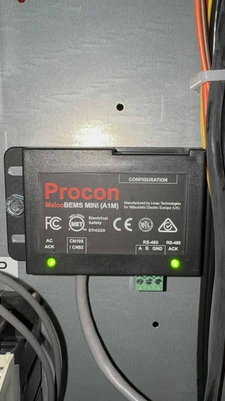

Bedankt allen. Toen ik de warmtepomp openmaakte kwam ik er achter dat er een Procon MalcoBEMS MINI (A1M) in verstopt zit. Tijd om een ESP uit de kast te vissen. Mooie verrassing.
  • xoror
@html zit die al niet aangesloten op een gare omschakel unit oid ?
Mitsubishi Warmtepomp Uitlezen / Besturen | Optimaliseren
  • html
  • Laatst online: 18-05 13:22
html
</html>
xoror schreef op dinsdag 25 februari 2025 @ 18:47:
De RS-485 is nog vrij. Mocht je dat bedoelen? :-)
Geen idee waarom ze die rakker er destijds ingestopt hebben.

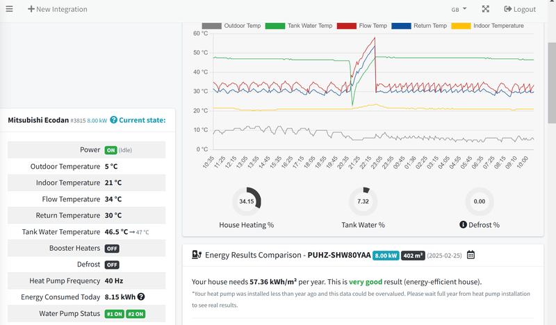

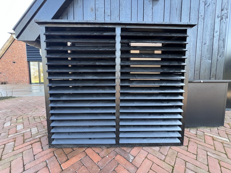

  • AJK Enter
  • Registratie: Januari 2023
  • Laatst online: 08-10-2025
Het laatste jaar veel opgestoken van WP en meten / uitlezen en monitoren; ik werk eigenlijk alleen nog maar met vast TA (zeker in tijden dat de temperaturen enorm kunnen fluctueren zoals vorige week binnen een week van negatieve temperaturen naar 15 graden). Toen het wat kouder was had ik een mooie vlakke lijn vwb de TA en Tretour (met een verschil van ongeveer 4 graden) ook de frequentie van de warmtepomp was relatief vlak. (als een zonnetje zeg maar); echter de laatste week (nu het weer wat warmer is, zie ik de WP enorm pendelen (tenminste ik denk dat het dat is). Ik heb alle thermostaten open staan (op 25 graden max) dus er is in elke ruimte wel vraag. Wat nieuw is, is dat ik een cover om de warmtepomp heb gezet van hout met vrij open lamellen aan voor en zijkanten. Zou dat een oorzaak kunnen zijn van het pendelen? Ik voeg 2 foto's bij van het verloop van TA en Tretour en van de frequentie van de WP.Afbeeldingslocatie: https://tweakers.net/i/yH_YNUhXAt1xZZjfeIN3lDA26fI=/800x/filters:strip_exif()/f/image/ubL3LfLsF4JFUyvvoBw9qiVg.png?f=fotoalbum_large
Afbeeldingslocatie: https://tweakers.net/i/Rx3kk5LGVkofhDTbVRRirhrTaks=/800x/filters:strip_exif()/f/image/p5D39mGXQ4SONmuj9oiBdYsK.png?f=fotoalbum_large

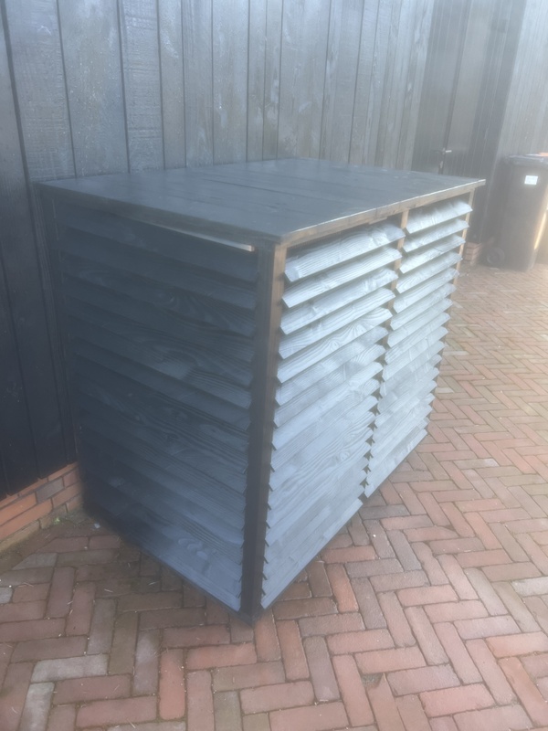

  • DaWizza
@AJK Enter
Heb je er fotos van? Bevordelijk is het meestal niet tenzij je echt genoeg ruimte hebt zodat de pomp kan doen wat ie moet doen.
SUZ-SWM80VA & ERSD-VM2D, 200L SWW, 5330Wp O 45°, 2870Wp W 45°, 820Wp Z 10°, Zendure 2400AC 8,64kWh thuisbatterij, Fresh-r on the wall compac WTW
  • gr8-jen
  • Laatst online: 05-09 09:29
AJK Enter schreef op woensdag 26 februari 2025 @ 10:44:
Het laatste jaar veel opgestoken van WP en meten / uitlezen en monitoren; ik werk eigenlijk alleen nog maar met vast TA (zeker in tijden dat de temperaturen enorm kunnen fluctueren zoals vorige week binnen een week van negatieve temperaturen naar 15 graden). Toen het wat kouder was had ik een mooie vlakke lijn vwb de TA en Tretour (met een verschil van ongeveer 4 graden) ook de frequentie van de warmtepomp was relatief vlak. (als een zonnetje zeg maar); echter de laatste week (nu het weer wat warmer is, zie ik de WP enorm pendelen (tenminste ik denk dat het dat is). Ik heb alle thermostaten open staan (op 25 graden max) dus er is in elke ruimte wel vraag. Wat nieuw is, is dat ik een cover om de warmtepomp heb gezet van hout met vrij open lamellen aan voor en zijkanten. Zou dat een oorzaak kunnen zijn van het pendelen? Ik voeg 2 foto's bij van het verloop van TA en Tretour en van de frequentie van de WP.[Afbeelding]
Het kan zijn dat de Tr minder zakt omdat het niet zoveel warmte kwijt kan. Heb je gekeken wat het minimum vermogen is van de WP die je hebt (bij deze buitentemp) en hoeveel flow je hebt? dan kun je jouw huidige opgeleverde vermogen berekenen.
Als je een omkasting hebt gemaakt waarbij er weinig aangezogen kan worden en er geen schot zit tussen in- en uitblaas kun je gekke dingen krijgen.
WP: ME SUZ-SWM80VA + ERST20D-VM2D || PV: 4500Wp ZWW || BENG, Rc6 rondom, tripple glas, WTW, 165m2 verwarmd || Gasloos sinds sep 2023
  • Bschnitz
  • Laatst online: 18:28
@AJK Enter is dat een HA dashboard?
WP: ME SUZ-SWM80VA + ERST20D-VM2D || PV: 12.000Wp || Batterij: SigenStor 12kW + 24kWh || A++++ 151m2 570m3 || Laadpaal: VoltTime One Business || Auto: Leapmotor B10 Design Pro Max 67,1 kWh
  • AJK Enter
@Bschnitz dit is een dashboard van de MelPump App; dat werkt mooi (beter en sneller inzicht dan Melcloud app)
dit zijn wat foto's van de omkasting
Afbeeldingslocatie: https://tweakers.net/i/5XSxFILea4YVbEkqOpP2U1kVGT4=/800x/filters:strip_icc():strip_exif()/f/image/rD0FJYTcSqGMYLTf1MhHUyIp.jpg?f=fotoalbum_large
Afbeeldingslocatie: https://tweakers.net/i/ify3XfbRJlhoinkxe3hBjstntXQ=/x800/filters:strip_icc():strip_exif()/f/image/BQ61dmLroot2deQwIyK1xdI3.jpg?f=fotoalbum_large
Wat een gependel, je Ta is blijkbaar +30 dat minimum vermogen mag het probleem niet zijn, welke thermostaat gebruik je :?

  • xoror
@AJK Enter Je heb een parallel buffervat.
Je thermostaten vragen nog warmte, dus de kamers zijn nog niet op temperatuur, maar je buffervat zit 'vol' en daarom gaat de wp pendelen.
Je moet dus zorgen dat de opname van het secundaire circuit hoger wordt. pomp snelheid (12) verhogen is het makkelijkst. Je kan ook de productie van het primaire circuit verlagen zodat vraag en aanbod een beetje matchen.
  • AJK Enter
@xoror dank voor je bericht; productie primaire circuit verlagen betekent lagere (vaste) TA?

1. Pendelen: dit ziet er inderdaad uit als pendelen. Dus je warmtepomp slaat af omdat deze het vermogen niet kwijt kan. Oplossingen:
a) flow verhogen, maar let op je wil de balans tussen primaire en secundaire circuit niet verpesten (ivm menging in parallel buffervat), dus dat moet gebalanceerd,
b) meer afgifte open: je schrijft eerder dat je vvw hebt en nu dat er overal warmtevraag is, dus dit lijkt oké
c) Ta ophogen, echter zie punt 3.
2. Kast: je hebt wat last van recirculatie. Als je warmtepomp start met verwarmen dan daalt je “buitentemperatuur” in de kast met zo’n 2 graden. Als je die kast wil houden, dan zou ik hem 20 cm van de wand af halen, zodat de lucht aan de achterzijde ongehinderd kan worden aangezogen. Daarna herbeoordelen wat Tbuiten doet na starten met verwarmen.
3. Parallel buffervat: dit is in de meeste gevallen onnodig. Nadelen: kosten, ruimte, complexiteit, nadelig effect COP. Zie ook de FAQ (link hieronder). Je hebt een zeer hoge Ta van 34 graden voor vvw. Je COP kan zo een heel punt beter als je je parallel buffervat op Marktplaats zet en de zoneregeling versimpelt (dus grootste deel altijd open, bijv woonkamer keuken en badkamers). Je leidingen en vvw slangen moeten wel geschikt zijn om zonder parallel buffervat te draaien, dus voldoende kaliber en niet te lange lussen. Meestal is dat oké bij nieuwbouw.
Het ik-wil-een-warmtepomp FAQ topic
Edit: heb jij nou een huis van 400 m2, is dat wat dit getal betekent in jouw screenshot van MelPump?
[ Voor 4% gewijzigd door SebastiaanPs op 26-02-2025 20:42 ]

@AJK Enter : Twee vragen:
  1. Gezien de Watts zoneregeling ga ik ervan uit dat je een huis hebt met enkel VVW? Waarom staat die Ta dan op zo'n hoge 34 graden? :?
  2. Kun je ook het thermisch of elektrisch vermogen uitlezen?

@Andrehj dank voor je bericht; het is een relatief groot huis buitenaf; ik zou het graag lager willen zetten dan 34; ik kan zien hoeveel Kwh de WP verbruikt (per dag); ik zit nu zo ongeveer op 20kWh per dag; toen het 2 weken geleden onder nul was zat ik rond de 50kWh per dag
  • xoror
@AJK Enter hoeveel m2 vloer opp ? 20kWh met dit weer is krankzinnig voor een nieuwbouw woning.
Even terug komen op je vraag: Ja de Ta naar beneden of pomp langzamer laten draaien of combi.
Maar ik denk dat er iets goed mis is bij jou met dat verbruik

  • SebastiaanPs
  • Registratie: Oktober 2022
  • Laatst online: 16:32
@xoror
De compressor draait telkens op zo’n 30 Hz, vermoedelijk het minimumvermogen. Toch slaat deze telkens af, ondanks aanhoudende warmtevraag in alle ruimtes volgens @AJK Enter. Lijkt wat mij betreft dus op pendelen. Dus je moet nu zorgen dat je dat minimumvermogen kwijt kan in je systeem.
De opties zijn dan flow ophogen (primair en secundair beide gebalanceerd), Ta ophogen (staat al zeer hoog) of meer afgifte open (alles staat al open/vragend volgens de vraagsteller).
De pompstand verlagen lijkt mij dan onlogisch? Juist ophogen!
Het is wel heel extreem dus vraag me af wat hier aan de hand is. Een plot met Ta en Tr in zowel primaire als secundaire circuit en de flow in primair en secundair circuit zouden enorm helpen.
Wat betreft het verbruik moet ik je, op basis van jouw getallen, helemaal gelijk geven. Post aangepast.

@xoror een alternatieve verklaring die ik nu bedenk is een secundaire flow die veel lager is dan de primaire flow. Dan krijg je ook Ta overshoot en pendelgedrag.
Wat plots en gegevens zoals hierboven beschreven kunnen inzicht geven.
WP: Mitsubishi Electric SUZ-SWM80VA2 + ERSD-VM2D. PV 3330 Wp. Huis 1931, gasloos sinds jan '24.
  • xoror
SebastiaanPs schreef op woensdag 26 februari 2025 @ 21:47:
Gokje:
Zijn unit heeft bij dit weer een min vermogen van 2.4-3.0 kW bij Ta=35. Ik gok dat de na regeling vraag heeft voor een kamer. Deze warmt niet snel genoeg op vanuit het buffervat waardoor de warmte vraag blijft.
De wp doet vrolijk Ta=34, maar doordat er te weinig wordt opgenomen in het secundaire circuit zal de Tr rap stijgen tot hij zijn warmte niet meer kwijt kan en gaat pendelen.
flow zal wel rond 21 L/m liggen met een buffervat. Dan pendelt de boel wanneer Tr >= 32,5
(2.4 kW = 4.2 * (34 - Tr) * 21/60, retour ~ 32.5)
Dit klopt best aardig met de grafiek, al is de resolutie wat laag.
Ik verdenk zijn thermostaat nog, bepaalde dipjes in zijn grafieken zijn geen "typische pendel door te weinig afgifte dipjes".
Aan zijn Nickname te zien @AJK Enter woont hij bij mij in de buurt, ik zou haast geneigd zijn ff langs te wippen, helaas ben ik erg druk de komende tijd :(

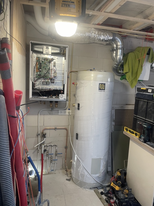

Start is gemaakt
Afbeeldingslocatie: https://tweakers.net/i/Nh4xJtdvxi006OdKOlSfDvLC97c=/x800/filters:strip_icc():strip_exif()/f/image/AwqF7WyoJlS8vVFEIuaU6kiw.jpg?f=fotoalbum_large
Afbeeldingslocatie: https://tweakers.net/i/3rFvvqxAWJSEF4WjhcDNWLMtHBc=/x800/filters:strip_icc():strip_exif()/f/image/gmlxgM8aTWIbIVdi7x5Hb2np.jpg?f=fotoalbum_large
[ Voor 32% gewijzigd door BaBoK op 01-03-2025 10:57 ]

@BaBoK
Zorg wel dat die doorvoer waterdicht is waar de leidingen doorheen lopen. Als hier veel water in komt heb je echt een probleem straks..
