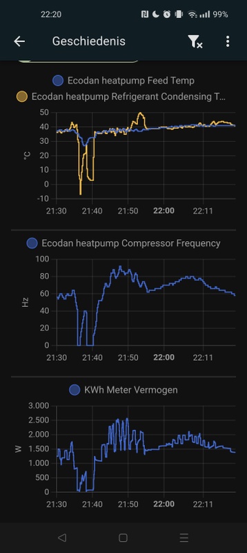

@SebastiaanPs Hierbij een plaatje van de 25ste:
Afbeeldingslocatie: https://tweakers.net/i/qj6EKE8RYZpIpMFsM9NJ4kaDpCg=/800x/filters:strip_exif()/f/image/9WxR4qGUzUvrTRR8AvpC8DFI.png?f=fotoalbum_large
Nadat ik de max temp heb opgehoogd laat hij een rustiger beeld zien:
Afbeeldingslocatie: https://tweakers.net/i/hdYZEqP-kgf8d4xgrL6FCSTYgIQ=/800x/filters:strip_exif()/f/image/9QeoErIs3p35AiOhasJx7gHR.png?f=fotoalbum_large
De regeling op mijn fancoils staat uit; d.w.z. als ze warm water krijgen dan staan ze aan, stopt het warme water dan gaan ze uit. Uiteraard gaat de WP ook uit wanneer de ruimtetemperatuur is bereikt, maar dat is dan vaak over een langere periode. Verder is er ook geen thermostaat die ingrijpt, want die staat op 25 graden.
Het is een beetje lastig om het effect over een langere periode te bekijken, dus het blijft een beetje spelen met instellingen tot ik denk/terugzie dat het beter gaat. Morgen komt mijn installateur op de koffie en zal ik het met hem bespreken, net als de suggestie om een groter buffervat te plaatsen.

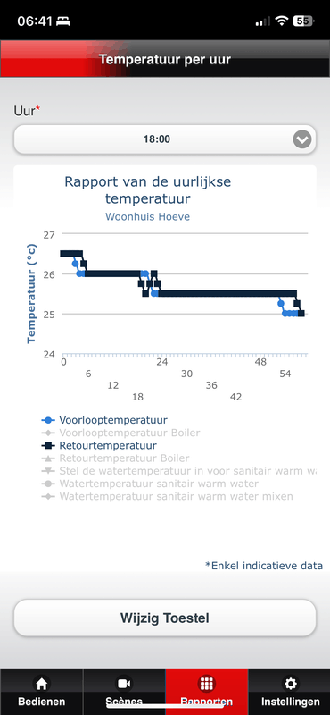

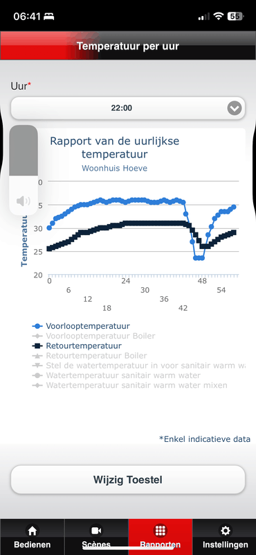

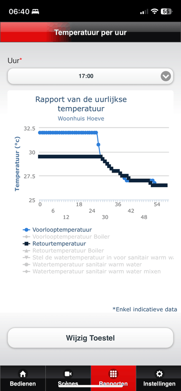

Goedemorgen,
Kunnen jullie duiden wat de Ecodan hier doet?
Bedankt en groeten,
Arjen Afbeeldingslocatie: https://tweakers.net/i/VNb6V3ZoHQwZghHPjrK01-jzd5w=/x800/filters:strip_exif()/f/image/qrNWYxa570y7hRTh8XBuXFOV.png?f=fotoalbum_large
Afbeeldingslocatie: https://tweakers.net/i/sWqXlIGiMIO12Hd4WJqEXkVRw0Q=/x800/filters:strip_exif()/f/image/Ifmh9hHRWu6oliQiPYarxPJW.png?f=fotoalbum_large
Afbeeldingslocatie: https://tweakers.net/i/o3OGDV4BWatKSdZHmrJvXxM00RI=/x800/filters:strip_exif()/f/image/X6LNOw4dbXnf5tQMkYa0fj22.png?f=fotoalbum_large
Afbeeldingslocatie: https://tweakers.net/i/Vg6HJKcLmhQseaxBzy_FWlDjtX4=/x800/filters:strip_exif()/f/image/2t3en8SPkUWeghKVIBpkZDwH.png?f=fotoalbum_large
Afbeeldingslocatie: https://tweakers.net/i/rL6-wS5xS7g7KeWzWbflqPWV5Vw=/x800/filters:strip_exif()/f/image/U2gKQy7WtcABSfQVpF4WkkAl.png?f=fotoalbum_large
Afbeeldingslocatie: https://tweakers.net/i/U4sMDVXMwx7YJldjLFouRpCMR1E=/x800/filters:strip_exif()/f/image/60c9UBeQiZmHnqHtpxCfmuGe.png?f=fotoalbum_large

ahoevezen schreef op dinsdag 4 maart 2025 @ 10:08:
Goedemorgen,
Bedankt en groeten,
Arjen [Afbeelding]
Je Ecodan stopt rond 17:30u met verwarmen en start rond 21:45u weer op, het is koud dus gaat gepaard met defrosts. Ervaar je een probleem?
WP: Mitsubishi Electric SUZ-SWM80VA2 + ERSD-VM2D. PV 3330 Wp. Huis 1931, gasloos sinds jan '24.
  • ahoevezen
  • Registratie: Juni 2018
  • Laatst online: 25-03-2025
SebastiaanPs schreef op dinsdag 4 maart 2025 @ 10:14:
Geen problemen, maar ik dacht dat ik mogelijk her en der ook weer pendelen zag?

Ik heb hetzelfde probleem. Hier tikt die af en toe ook de 60° aan en schakelt die af zonder foutcode. Gebeurd niet heel vaak, meestal is de condensatie temp tot 10° hoger dan de aanvoer met uitschieters van 20°. Soms ook gewoon netjes 1° onder de aanvoer. Gisteren de printplaat van de buitenunit vervangen maar helaas niks veranderd. Stroom verbruik schiet soms ook met een kW omhoog en omlaag per minuut.
Afbeeldingslocatie: https://tweakers.net/i/CTqGaBsRTUeo6TzmiIPwN-76Yms=/x800/filters:strip_icc():strip_exif()/f/image/AHXJZ660TfzkGt2k4sP0GSn7.jpg?f=fotoalbum_large

@Dsbwouter vervelend, ik zie dit gelukkig bij mij niet. kWh verbruik op de aparte meter is redelijk constant( dit is ook het enige wat ik kan zien aan monitoring)
Die grafieken haal je uit melcloud?
2-1 kap, 200m2, SUZ-SWM60VA+ Open Source ME+wtw
  • Dsbwouter
  • Registratie: November 2021
  • Laatst online: 08-10 07:28
@nessio
Nee dit is via home assistant

Ik denk niet dat het een met het ander te maken heeft. Dat de condensing temp naar 60 graden gaat lijkt me een koelvloeistof probleem vanuit mijn beperkte ervaring, maar niet vanuit enige kennis.
Bij mij gaat ie nooit meer naar 60, blijft netjes altijd in de buurt van de aanvoertemp. Maar ik heb wel weer de instabiele regeling zoals jij. Voor nu heb ik de WP op WAR staan en als ie in standby komt zet ik de WP automatisch even uit en aan. Da's natuurlijk geen oplossing, want je bent afhankelijk van melcloud en een servertje die moeten blijven lopen.
Kijk eens naar het ledje in de buitenunit en evt vlak voor afslaan als het mogelijk is ? De precieze info daarover vind je aan het einde van de service handleiding van de buitenunit.
  • AJK Enter
  • Registratie: Januari 2023
  • Laatst online: 08-10-2025
@Grolsch dank voor de komst; ik vond het prachtig te zien hoe je je kennis toepaste en wilde delen.
Dank oook voor je reactie @SebastiaanPs ; wat me triggert is dat je zegt 'geen pendelen meer zien ('indien de TA niet te laag ingesteld)'; zou je dat kunnen uitleggen? Ik zag idd dat er bij een lagere TA sprake was van veel pendelen en als ik de TA 2 a 3 graden verhoogde dat het prima (constant zeg maar) draaide.
Ik zit nu nog met een vraag dat de warmtepomp doordraait terwijl de instelling aangeeft dat hij boven de 15 graden buitentemperatuur zou moeten stoppen.
  • nessio
  • Laatst online: 08-10 22:32
@AJK Enter die 15gr is wel gebonden aan een tijdsduur! Net als starten bij bijv 12 gr.
het moet dus langer dan ….. 15 gr zijn dan stopt de wp.
Die tijd kun je daar instellen.
[ Voor 4% gewijzigd door nessio op 08-03-2025 17:58 ]
  • SebastiaanPs
  • Registratie: Oktober 2022
  • Laatst online: 14:47
AJK Enter schreef op vrijdag 7 maart 2025 @ 16:48:
Als de Ta te laag is, dan kan de warmtepomp de geproduceerde warmte niet goed kwijt. De Ta ‘schiet dan door’ boven het setpoint en als deze 1.5 gr boven setpoint komt, slaat de Mitsu warmtepomp af. Als er nog steeds warmtevraag is, dan start deze binnen enkele minuten weer op. En zo door. Dat heet pendelen.
Dit kan je voorkomen door te zorgen dat de warmtepomp de warmte wel kwijt kan, door: (1) meer afgifte open, (2) hogere flow of (3) hogere Ta. In jouw geval begrijp ik dat alle afgifte open staat. Als de pomp niet te laag staat, dan is bij pendelen de logische actie om de Ta 1 gr op te hogen.
Elke WP heeft een minimaal vermogen, zo ook de Mitsu.
De Mitsu is een modulerende WP wat inhoudt dat de compressor moduleert en draait op een xx aantal Hz
Waar @AJK Enter nu ook achter komt is dat het minimale aantal HZ waar de Mitsu op draait afhankelijk is van de buiten temperatuur. Ik hoorde via Whatsapp dat hij bij TA27 weer begon te pendelen, dit los je inderdaad op door TA te verhogen (afgegeven vermogen vergroten). Vanmiddag was het T-buiten 18 graden, ik weet niet hoever in HZ hij toen terug ging :?
Grote kans dat bij Tbuiten 7 graden hij perfect blijft draaien op TA27, omdat de WP dan wel terug moduleert naar 20HZ.
Het "probleem" wat hij nu heeft is dat er geen enkele vorm van naregeling is waardoor de WP nooit uit gaat tot dat max T-buiten wordt gehaald.
Hij heeft een naregeling van Watts hangen, maar hij heeft nu alles vragend gezet, dus de WP blijft maar doordraaien tot dat het xx uur +15 graden is buiten.
In mijn situatie gaat de WP zelfs bij Tbuiten +5 graden na xx uur uit omdat de thermostaat setpoint bereikt.
Dus @AJK Enter je moet zelf erover nadenken hoe je dit wilt gaan oplossen, want als het in al je ruimtes 22 graden is (en dat was het vanmiddag wel schat ik) blijft de WP "dom" door draaien omdat er warmtevraag is.
Op deze manier kom je wel op een verbruik van 10-tallen kwh's per dag, de WP stopt immers nooit en blijft verwarmen. Je WP moet een keer uit gaan, en niet alleen op buiten temperatuur.
Wat ik zelf doe is 1 centrale thermostaat in een niet verblijfsruimte (de gang) waar zon geen invloed heeft. Deze staat 10:00~22:00 op 20,5 graden, en ik pas 22:00 ~ 10:00 1 graad nachtverlaging toe.
In de praktijk betekent dit dat de WP afgelopen winter geen 1 keer (0) tussen 22:00 en 10:00 gedraait heeft, en pas vanaf 10:00 start. Afhankelijk van de weersomstandigheden draait deze 2 tot max. 12 uur aan 1 stuk.
Dat scheelt natuurlijk gigantisch veel in verbruik.
Ik heb m'n vloerverwarming waterzijdig dusdanig afgesteld dat alle ruimtes in mijn woning comfortabel warm zijn dat het comfortabel is.
Als je echt je naregeling wilt blijven gebruiken zul je met de TA (fors) omhoog moeten, want "stel" alleen kantoor (10m2) vraagt warmte, dan heb je een gigantische TA nodig om pendelen te voorkomen.
En zoals aangegeven investeer een paar 100 euro in een kWh meter, zodat je inzicht hebt in het verbruik van je WP en zodat je het gedrag goed kunt analyseren.

Wat ik niet begrijp is dat er geen na-regeling is die het systeem uitzet als setpoint is bereikt. Echt wazig.
Als je al Watts thermostaten heb en als ze via HA uit te lezen zijn, kan je met mijn remote thermostat deze gebruiken. Hij zal dan gedragen als een mitsu PAR thermostaat en indien set point is bereikt gaat de boel uit.
Overigens staat de verwarming hier al 2 dagen uit, door zon instraling is het in no time 22c hier.
Verder kan je met FTC6 redelijk goede realtime verbruik uit de wp zelf halen, een kwh meter is niet per se nodig

Mitsubishi Warmtepomp Uitlezen / Besturen | Optimaliseren
xoror schreef op vrijdag 7 maart 2025 @ 20:26:
@Grolsch goed bezig!
Die Watts naregeling heeft @AJK Enter nu op alle ruimtes op 25 graden ingesteld zodat ze allemaal vragend zijn om van dat gependel af te komen.
Er liep een thermostaat kabel zijn WP in, dat zal die van Watts zijn, dus als hij nu alle ruimtes op 18 graden in zou stellen stopt de WP wel met draaien verwacht ik.
Ik ken het Watts systeem niet zo goed, maar ik heb vanmiddag wel gezien dat het echt pendelen is (TA 2 graden boven setpoint), en niet die thermostaat die gek doet.
Ik weet niet (heb ik niet bekeken) of hij een aantal ruimtes/zones/groepen heeft die altijd meedraaien :? Dat is eigenlijk wel een vereiste, anders gaat het nooit werken.
Stel dat hij zijn woonkamer/keuken altijd open zet, en stel dat dat 100m2 is, dan moet hij met zijn minimale TA fors omhoog om pendelen te voorkomen als er maar 1 kleine zone (zoals zijn kantoor) warmte vraagt.
Als ik het moest doen (sterker nog, ik heb het gedaan want ik had namelijk ook naregeling per ruimte van Danfoss) afscheid nemen van dat Watts systeem, 1 centrale thermostaat in een neutrale ruimte en de boel waterzijdig inregelen. Zo verwarm je zo efficiënt mogelijk.
Hij heeft ook nog eens overal WTW, dus de warmte wordt al egaal door de woning verdeeld.
Het buffervat hangt er nu toch al (zelfde als bij mij) die zou ik niet weghalen.
Ik durf ook niet te zeggen of de interne waterpomp voldoende capaciteit heeft om zijn hele woning te verwarmen.
400m2 is wel bovengemiddeld veel, ik schat dat hij dan zo'n 25~35 verschillende v.v. groepen heeft.
Een debiet van 1,5L per groep is bij 30 al een debiet van 45L/minuut, dat gaat de Mitsu waterpomp niet redden denk ik.
Als hij wel naregeling wil blijven gebruiken, zorg dan dat een aantal grote ruimtes altijd vragend zijn (regelmotoren eraf) en accepteer dan dat de TA op minimaal 30 graden ofzo moet staan om pendelen te voorkomen.

@AJK Enter @Grolsch zijn die watts te besturen via HA?
Ik heb iets vergelijkbaars, en heb met HA master/slave ge-emuleerd, zou je evt kunnen gebruiken. Bij mij is er dus alleen vraag als de woonkamer vraag heeft. Kan je relatief simpel doen.
Verder geen monitoring aanwezig ? Als je flow en delta T weet beide circuits kan je ook nog wat tweaken

  • xoror
@Grolsch nee die Poolse app gebruikt gewoon melcloud data. Met de nieuwe melhome is het afgelopen btw...
De energie meter via ftc6 is een ongedocumenteerde teller die ik heb gevonden :) Dus werkt alleen op de esp. zie xoror in "Mitsubishi Electric Ecodan Lucht/Water Warmtepompen"
@AJK Enter Je kan er een atom via proxy tussen zetten, dan werkt alles nog met melcloud maar krijg je wat meer mogelijkheden via de proxy. Zie mijn signature voor meer info
