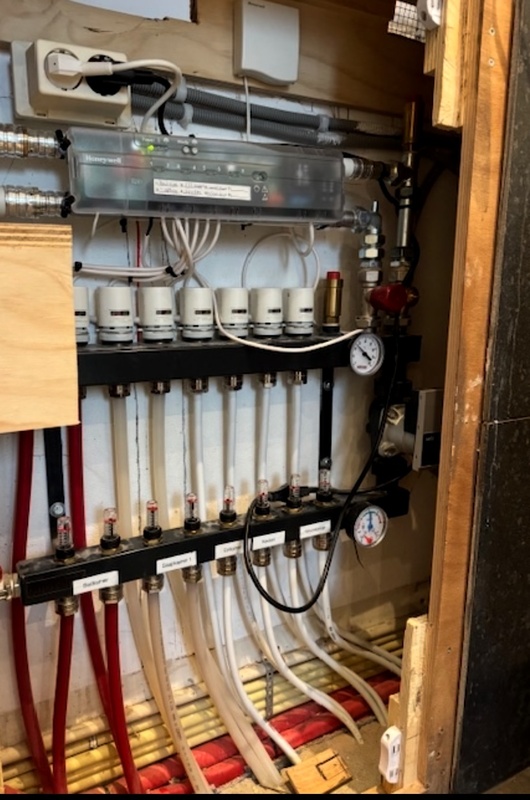

De verdeler heeft een combi van zandcement en fermacel 50/50. Max flow naar fermacel is per groep nu 0.5 liter per minuut, maar eerder was die 1.5 en daar kreeg ik het al moeilijk warm mee bij koude temperaturen.
Evohome is trouwens uit en de motortjes zijn afgekoppeld (liggen los erop). Je ziet ze wel nog op de foto.
Voor:
Afbeeldingslocatie: https://tweakers.net/i/vdFh7uQOCoZ9-GBJeaGR6Ceoy_Y=/x800/filters:strip_icc():strip_exif()/f/image/9tPZqIidYXXzWYc9AyH6Qdzm.jpg?f=fotoalbum_large
Na:
Afbeeldingslocatie: https://tweakers.net/i/Btb4gm2okOD0i6j_7IHi_8EH6d0=/x800/filters:strip_icc():strip_exif()/f/image/p4fFb2QhW8aj2FGZjM7PO6Wx.jpg?f=fotoalbum_large
[ Voor 41% gewijzigd door Jingle1986 op 02-12-2024 20:08 ]
Zubadan PUHZ-SHW140 YHA (-BS) buitenunit - Ecodan ERST20C-VM2DR1.UK binnenunit

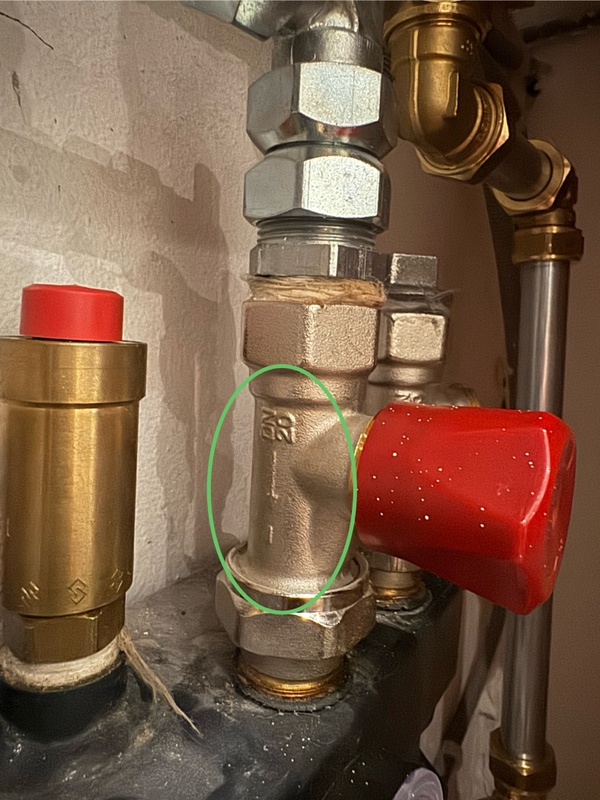

@Jingle1986 maar nu gaat er wel véél warmer water doorheen. Meer dan 40 graden toch vanuit je parallelle buffervat? Ik zou dus toch even afwachten en kijken hoe het gaat als ik jou was.
En verder:
1. weet je 100% zeker dat het echt helemaal open staat? Soms zijn er knoppen waar je aan kan draaien wat men dan niet wist, vandaar de vraag om de foto.
2. wat is het type en de diameter van aanvoer en retourleiding van parallel buffervat naar de verdeler?
3. Zijn dit alle groepen voor de 150 m2 vvw?
[ Voor 21% gewijzigd door SebastiaanPs op 02-12-2024 20:13 ]
WP: Mitsubishi Electric SUZ-SWM80VA2 + ERSD-VM2D. PV 3330 Wp. Huis 1931, gasloos sinds jan '24.
  • Jingle1986
  • Registratie: September 2022
  • Laatst online: 02-10 14:49
SebastiaanPs schreef op maandag 2 december 2024 @ 20:09:
Ik had de inmenging al zover mogelijk uit staan. Dat gebeurd met het linker ventiel (rode knop op bovenste foto). Deze stond en staat helemaal open. In principe gaat er nu een paar graden meer de vloer in dan de situatie met pomp. Of dat genoeg is met 1/3 van de flow is afwachten, maar ik ben bang van niet. De fermacel leidingen zijn erg dun en de groepen vrij lang (ongeveer 100-120 meter).
En verder:
Ik zie verder geen knoppen of iets dergelijks, behalve het retour ventiel dat helemaal open staat. Foto heb ik toegevoegd boven.
Moet ik nameten, maar meer dan 20mm in ieder geval.
Nee, er is nog een verdeler waarop 50 m2 vvw zit, volledig in zandcement.
Zie antwoorden in bovenstaande tekst.

Ik zie zelf geen bijzonderheden of knelpunten in de buizen etc, zover ik dat kan beoordelen.
Heb ook al geprobeerd met enkele grote radiatoren dicht en de aanvoer naar het tweede vvw paneel dicht. Dat doet maar heel weinig met de flow op de fermacel. Dan wordt deze ongeveer 0.75 ipv de eerdere 0.5.
Zandcement vs fermacel is dubbele max flow. In de zandcement haal ik nu max 1 liter.
De dT is nu zo een 13. Zegt dat niet ook al dat de flow veel te laag is?
Er zit een Grundfos Alpha 2 25-40 130 na het buffervat.

Die klep in de retour, waar het motortje vanaf is (terecht) had je beter ook kunnen verwijderen, want die heeft maar een boring van zo'n 8 mm of daaromtrent, geeft toch weer een ongewenste restrictie.
  • Jingle1986
Naalroc schreef op maandag 2 december 2024 @ 21:33:
Die kan ik zeker weghalen als dat beter is. Ik zie nu ook dat er een pijl op staat. Maar die wijst de verkeerde kant uit. Is die verkeerd om gemonteerd dan? Of maakt dat niet uit?

Normaal gesproken maakt dat wèl uit, want dan gaat de klep open en dicht, en dan is de stroomrichting door de klep verkeerd om. Maar nu het motortje/knop er af is, maakt het niet uit, omdat hij permanent open staat.
en als je er een keer weer mee aan de slag gaat, dan zou ik 2 onnodige knieën in de aanvoer ook weghalen, door vanuit de horizontale leiding eerst rechtdoor te gaan, en dan in 1 keer naar beneden.

@Jingle1986 die vvw slangen in de fermacel platen zien er op de foto erg dun uit en je vertelt dat deze meer dan 100 meter lang zijn. Dat wordt misschien erg lastig qua flow. Wat is de buiten- en binnendiameter van deze slangen?
De flow in de vvw slangen in zandcement is met 1 liter per minuut iets krap, maar acceptabel.
Totale flow vanuit de secundaire pomp was van 1.3 naar 1.5 gegaan schrijf je, ik neem aan dat dat m3 per uur is? Dus 25 liter per minuut nu.
Waar blijft al die flow??? 8)7 Iets klopt er niet want er gaat maar een beperkt deel door deze (grootste) verdeler. Ik vermoed dat er een (te) groot deel elders doorheen gaat.

Terechte vraag en dat ga ik onderzoeken. Ik heb bijvoorbeeld niet gekeken of, na het dicht zetten van de radiatoren en andere vvw verdeler, de flow vanuit de pomp na het buffervat door een of andere reden lager is geworden. En er is nog een bypass ooit gemaakt, misschien dat daar iets mee gebeurt. Wordt vervolgd 😅

@Jingle1986 als je al de andere afgifte dichtzet en alleen deze vvw verdeler openhoudt, dan kan je zien of die volledige … liter van de secundaire pomp (gemeten door de debietmeter van deze pomp) door deze 8 vvw groepen gaat en met hoeveel liter per minuut.
Met een bypass die open staat zou je juist een lage dT krijgen vanuit je buffervat naar afgifte en terug, maar die is bij jou juist hoog als ik jouw plaatje hier goed begrijp:

Ik heb de toevoer naar tweede vvw paneel uitgezet en alle radiatoren dicht. Nu is de flow naar fermacel iets boven de 1 liter per minuut max per groep.
Echter valt de pomp nu (ondanks de hoogste stand) terug naar 0.4 m3 per uur. Dat is 6.6 liter per minuut. In principe komt dat goed overeen met de groepen die nog open staan.
Kan ik nu concluderen dat de pomp na het buffervat niet zwaar genoeg is?
De leidingen naar het vvw paneel zijn overal 22mm of dikker (ouder deel van de leiding dat hergebruikt is).
@Jingle1986 als er in het hele traject verder geen restrictie is (kleine doorlaat in omgebouwde verdeler bijv) dan moet de conclusie denk ik zijn dat de lange dunne slangen in fermacel teveel weerstand geven. Ik denk eigenlijk niet dat je dat oplost met een andere pomp (dit is al een vrij flinke pomp volgens mij). Die slangen zijn dus te dun en te lang, daar zit het grootste probleem vermoed ik.
Het is niet zo dat 0.5 of 1 liter per minuut per definitie onvoldoende is, het gaat erom dat er voldoende warmte in iedere ruimte komt. Als er nu veel warmer water doorheen gaat, dan kan dat de daling in flow (deels) compenseren. Maar jij vertelde dat de aanvoer die de slangen in gaat maar enkele graden kouder was dan de aanvoer vanaf het parallelle buffervat?

Edit: met de rest van de afgifte allemaal dicht, wat was dan de flow door de vvw slangen in zandcement? Dat zegt wat over je leidingwerk en evt kleine doorlaten in het traject van parallel buffervat tot en met verdeler, helpt om te begrijpen waar de beperking zit.

@Jingle1986 wordt dan wel je vloer goed warm met die 40gr? Even voelen met blote voeten!
Is dit de ruimte met fermacell?
wat is dan de temperatuur in die ruimte?
Wat voor type topvloer heb je daar liggen
Wordt de zandcement vloer ook goed warm met die 40gr?
Wat is dan de temperatuur in die ruimte?
Wat voor type topvloer ligt daar?
Heb je ook nog radiatoren in die 2 ruimtes?
[ Voor 48% gewijzigd door nessio op 04-12-2024 23:11 ]
