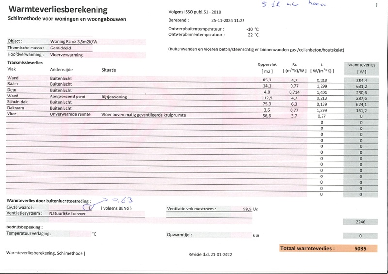

Bovenstaand is allemaal officieel berekend (2 rapporten) door installateur (in opdracht verhuurder en apart door derden in opdracht van mij.
Vandaar dat ik ook vermeld heb:
Benedenverdieping heeft een aansluitvermogen (warmteverliesberekening) van 5813 Watt.
Bovenverdieping alles elektrisch.
Benedenverdieping warmtevraag (uit warmteverliesberekening)
Hal = 602 Watt
Keuken = 994 Watt
Woonkamer 4226 Watt
Weet niet waar het om gaat.

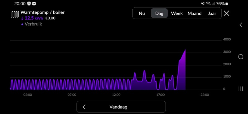

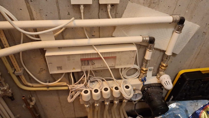

Mijn zus heeft een woonhuis met een Ecodan Warmtepomp en door het installeren van een Homewizard kwh-meter op de groep van de warmtepomp is er bijzonder gedrag aan het licht gekomen.
De situatie is als volgt:
Op de 2e etage staat op het balkon een PUHZ-SW75YAA. Binnen, op c.a. 2m afstand en aangesloten met aircoleidingen, staat de binnenunit, voorzien van 300L boiler (typenummer onbekend bij mij).
Er is geen sprake van een buffervat.
Het huis, bouwjaar begin jaren '90, is c.a. 120m2 groot, voorzien van vloerverwarming op alle etages.
Op de begane grond bevindt zich een gesloten verdeler voor deze etage, op de 2e etage bevindt zich een gesloten verdeler voor 1e en 2e etage.
De Grundfoss Alpha1 15-60 BP pompen staan ingesteld op "Intermediate proportional-pressure curve, PP2'
Op iedere etage is één thermostaat aanwezig en de vloerverwarming is per etage te regelen (3 zones).
Na installatie van de Homewizard 3-fase kwh-meter kwam het volgende aan het licht:
Afbeeldingslocatie: https://tweakers.net/i/rJLUD3noPBtQE1AzNbAeO1jpcik=/800x/filters:strip_icc():strip_exif()/f/image/FWH8Yzz0d3Z2jdgX091hqu8F.jpg?f=fotoalbum_large
De installatie is anderhalf jaar terug in bedrijf gesteld door iemand met wie het lastig is contact te krijgen.

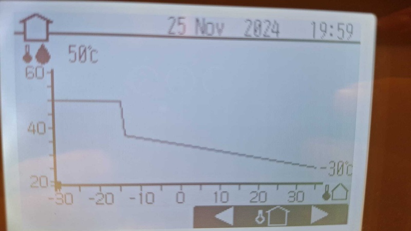

Na het doorlezen van dit forum ben ik naar locatie gegaan en heb het. volgende aangepast:
-De compsensatiecurve stond ingesteld van -10 / 50 naar +40 / -30. De 50 heb ik verlaagd naar 35.
-De anti vriesmodus uitgeschakeld
-Elektrische weerstand verwarming inschakelen na 120 min (stond op 30)
-Elektrische weerstand tapwater inschakelen na 30 min (stond op 15)
Afbeeldingslocatie: https://tweakers.net/i/M2do1OKCtezSRiG81gDadGuL5vQ=/800x/filters:strip_icc():strip_exif()/f/image/AuKUw0wxRIneUkT6xh1JCYoG.jpg?f=fotoalbum_large

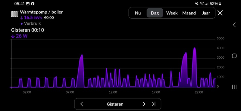

Deze aanpassing die ik gisteren heb uitgevoerd resulteerde vandaag in de volgende grafiek:
Afbeeldingslocatie: https://tweakers.net/i/5K9vjbraEBTd6_rUGux2752B_Og=/800x/filters:strip_icc():strip_exif()/f/image/UnjY5MSDVDMIlSXaGmH3yvkn.jpg?f=fotoalbum_large
Er was in de ochtend sprake van alleen warmtevraag op de 1e etage. De temperatuur in huis loopt niet op.
Ikzelf ben niet voldoende bekend met dit merk warmtepomp en voordat ik nog meer ga lopen wijzigen wil ik graag horen aan welke knoppen ik het best kan draaien...
Dank alvast!

@Baxke je noemt het gesloten verdelers, maar hebt het over pompen. Ik vermoed dus dat het open verdelers zijn, met pomp? Dus de warmtepomp pompt niet rechtstreeks de vloer in?
Ik zie op jouw plaatjes enorm pendelen. Kun je zeer waarschijnlijk oplossen door de verdelers te vervangen voor pomploze exemplaren.

Volgens mij zie ik daar een pomp en thermostaat.
Je kunt je vraag het best hier stellen op het specifieke topic over vvw verdelers bij een warmtepomp:
Vloerverwarmingverdeler vervangen bij overstap warmtepomp?
Het is veel simpeler en efficiënter om de warmtepomp zonder menging direct in de vloer te laten pompen. Vaak kun je verdelers ombouwen, soms moet je ze vervangen.
Op deze manier ben je met zoveel starts en stops (door het pendelen) de compressor om zeep aan het helpen.

De termen worden vaak verkeerd gebruikt, zoals ook op die website.
Een gesloten verdeler heeft geen pomp. Daar zit géén open verbinding tussen de aanvoer en retour. De warmtepomp pompt zelf het water direct de vloer in.
Het is wellicht beter om te spreken over pomploze verdelers en verdelers met pomp.

@Baxke
Die WP pendelt als een dolle. Door jouw aanpassing aan de curve is een al erg beroerde curve nog beroerder geworden.
Verder zitten er zoals al vermeld de verkeerde verdelers. Daar horen pomploze verdelers. En volgens mij zijn ook de leidingen te dun. Jammer dat de installatie door iemand is uitgevoerd die zijn vak niet verstond.
Wat je als eerste moet doen is de WP redden. En dat doe je door de juist WAR curve te bepalen. Daarvoor is er een pinned post in dit topic (zelf even zoeken). Maar omdat dat even duurt kun je het beste de WP op een constante aanvoertemperatuur zetten. Die zal door de dunne leidingen, de mengverdelers, en de zoneregeling wel vrij hoog moeten staan. Ik zou beginnen met 30 graden, maar misschien moet ie nog wel hoger. Zelf even kijken hoe wat de minimale hoogte is om pendelen te voorkomen.
Daarna moet je zorgen dat zoveel mogelijk zones altijd open staan. Dat geheel van 1 thermostaat per verdieping werkt niet in deze situatie, omdat het bereik van slechts 1 warmtevragende verdieping tov alles warmtevragend te groot is voor het vermogensbereik van de WP. Dat kan alleen met een (groot) buffervat en gaat dan ten kosten van het rendement.
Dus: Sowieso de badkamer altijd open, en zoveel mogelijk zones van bijvoorbeeld de woonkamer ook. En daarna verder tunen.

Baxke schreef op maandag 25 november 2024 @ 20:53:
Ik las https://vloerverwarmingsh...oor-mijn-vloerverwarming/ hier dat een open verdeler zonder pomp is en een gesloten verdeler met pomp?
Het zijn in ieder geval verdelers met pompen.
ZIjn er nog andere mogelijkheden qua instellingen, dan het vervangen van de verdelers? Of is het mogelijk de [Afbeelding] verdeler aan te passen?
Hehe ik zie Danfoss icon1.
Bijna onmogelijk om die fatsoenlijk open te zetten.
Die hebben een soort van eigen algoritme met aan en uit ergens tussen de -1 en +1 doel temperatuur op je thermostaat. Met dus ook aan en uit tussendoor, super praktisch but not.
Ik fake het nu met een permanente 1c hoger vraag en een aan/uit schema op de WP.
Zo denkt Danfoss dat er altijd vraag is maar dat dit niet lukt en tegen de tijd dat de WP weer aangaat is er altijd vraag.
Volgend jaar als garantie weg is gaat alles eraf.

Bschnitz schreef op maandag 25 november 2024 @ 21:55:
Bedoel je de PWM regeling? Ikzelf heb thuis ook Icon 1 en ik herken wat je hier schrijft niet. PWM staat hier, en ook bij m'n zus, uit.

Baxke schreef op maandag 25 november 2024 @ 22:03:
Zou het zin hebben om Quiet Mode te activeren, om het vermogen te temperen?
Nee dat gaat zeker niet voldoende helpen. De Danfoss regeling geeft te weinig vloerverwarming vrij waardoor de warmtepomp telkens de warmte niet kwijt kan en afslaat. De verdeler met pomp is daarin ook heel nadelig, daardoor krijg je veel sneller last van pendelen.
De tips van @Andrehj zijn denk ik heel waardevol voor je. En ik denk dat @Bschnitz afgelopen week (voor jouw post) de kern ook wel mooi samen heeft gevat met zijn Danfoss icon1 regeling:
Ik draai deze altijd maar dat helpt niet met sturen van het Danfoss systeem. Ik doe het puur tegen de trillingen op het dak, als die boven de 3kWh vermogen komt dan trillen alle glazen in de kast binnen 😭
Je max vermogen is dan 3kWh ofzo. Tenminste ik zie het niet hoger komen, Andre weet vast wel de cijfers.
Maar ik draai een Ta van 27c en jij uhm zit daar flink hoger. Dus ik weet niet eens of dat kan en of dat zin heb.

Waarom heeft nog niemand hier gesuggereerd om alle motortjes te verwijderen, zodat alle groepen open staan?
Dan kun je daarna de individuele ruimtes temperen door de flow te knijpen waar het te warm wordt.
En die verdeler, geef het precieze type even op, want als ik het goed begrepen heb zijn daarbij wèl modellen waarbij je met een schroef de openingen tussen aan en afvoer zo goed als dicht kunt draaien. dat is ook hier op 't forum te vinden.

  • nessio
  • Laatst online: 20:29
@Baxke Conclusie : circulatiepompen weg, alle groepen open, 1 aan/uit thermostaat op binnen unit aansluiten, war aanpassen en aan/afvoer op verdelers sluiten.
Dan verder kijken.
Andrej heeft het over dunne leidingen? In de vloer of alles?
2-1 kap, 200m2, SUZ-SWM60VA+ Open Source ME+wtw
Naalroc schreef op maandag 25 november 2024 @ 23:39:
Je hebt gelijk, maar er is in de situatie van @Baxke zoveel mis dat je een heel A4-tje over kan volschrijven.
Belangrijkste blunder is dat er een installatie staat waarbij elke groep dicht kan lopen, en er geen buffervat is om dat op te vangen. Ook is er nooit een werkbare Ta in te stellen, want de Ta waarbij de WP net het minimum vermogen in de kleinste verdieping kwijt kan, zal de WP op vol vermogen waarschijnlijk niet eens kunnen halen als alle verdiepingen warmte vragen.
Verder is het maar zeer de vraag of die zoneregeling de WP niet ook nog op PWM aanstuurt, wat het drama nog groter maakt en wat er voor zorgt dat het weghalen van de motortjes het probleem niet oplost.
Maar dat (in combinatie met een constante Ta) is waarschijnlijk wel de gemakkelijkste quick-win.

@baxke. Is het een voormalige gas cv installatie? Want ik zie ook nog een thermostaatkraan op de verdeler.
Zo ja, dan is die hele zooi wel duidelijk en ongeschikt voor een WP.

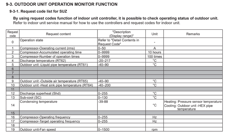

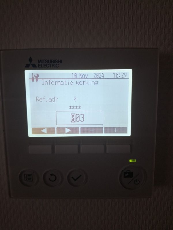

Goedemorgen,
Als ik het aantal compressor starts wil uitlezen krijg ik dit scherm.
Ik kan me niet voorstellen dat er nog geen 100 starts zijn geweest sinds september 2023.
Is het wel mogelijk om dit uit te lezen bij een suz80? Niet de va2.
Afbeeldingslocatie: https://tweakers.net/i/fH-ye-KtHkFHuJLAHTXlutYLFm4=/x800/filters:strip_icc():strip_exif()/f/image/wvbnmels1a2Fg9C0uQiSV6tr.jpg?f=fotoalbum_large
Mitsubishi ERSD-VM2D.UK & SUZ-SWM80 VA
  • nessio
Bij de suz…. Serie kun je de codes 0-100 niet uitlezen op de controller. Krijg je altijd ****
Waarom geen idee!
Wel heb je in het menu de “installatiewizard”.
Dat heeft de puzh…. Weer niet
[ Voor 44% gewijzigd door nessio op 27-11-2024 10:35 ]

RenBeu schreef op woensdag 27 november 2024 @ 10:25:
Goedemorgen,
:P
Dat is uitlezing x 100......

  • stin00
Ah interessant, bij m'n PUHZ-SW75YAA geprobeerd en kreeg de volgende getallen:
4680 (468*10)
4200 (42*100)
Dat is in ~5 jaar tijd. Iemand enig idee wat een beetje 'normale' getallen zijn qua starts/stops?

gr8-jen schreef op woensdag 27 november 2024 @ 10:48:
Moet ik eigenlijk ook is uitzoeken....
even zoeken laat zien dat het wel met een script uit te lezen is
Misschien wil @ocaj dit delen als dit niet al gedaan is.?
Edit: verkeerde geqoute
Draaiuren kun je via Procon uitlezen.
Compressor-starts kun je zover ik weet niet uitlezen bij een SUZ-SWM80VA.
Ik houd dus simpelweg zelf een tellertje bij, elke keer als de compressor-frequentie van 0 naar > 0 gaat, hoog ik die met 1 op.
  • joezzt

stin00 schreef op woensdag 27 november 2024 @ 13:13:
4680 (468*10)
4200 (42*100)
Dus 4680 draaiuren en 4200 starts in 5 jaar tijd.
Dat betekent dat jouw runs gemiddeld iets langer dan een uur zijn. Dat is heel acceptabel. Bedenk ook dat SWW runs en defrosts ook voor starts zorgen.
Hier had ik van eind januari tot eind september 1050 draaiuren en 300 starts, dus gemiddeld zo'n 3 uur per run.
Naar verhouding heb jij dus veel minder draaiuren. Is je huis erg goed geïsoleerd? Warmtepomp oversized?

nessio schreef op woensdag 27 november 2024 @ 10:32:
Waarom geen idee!
Dat is niet zo, hier in ieder geval niet.
De service manual van de SUZ-SWM**VA2 modellen vermeldt de volgende codes en die werken gewoon bij mij. De tabel is nog groter, hier alleen het eerste deel gekopieerd.
Afbeeldingslocatie: https://tweakers.net/i/aypSCh7rgLKdojySN9V-NqZU7Cc=/800x/filters:strip_exif()/f/image/rBw2v4mab5gx7btbkfQh5BEF.png?f=fotoalbum_large
[ Voor 3% gewijzigd door SebastiaanPs op 27-11-2024 15:20 ]

  • nessio
@SebastiaanPs
Dan zal het mogelijk alleen bij de ……va modellen zijn en niet bij de va2.
Heb je in de va2 wel de installatiewizard in de controller? De puhz heeft die bijv. niet.

Miezie schreef op zaterdag 9 november 2024 @ 11:41:
Vraag bij de aannemer even naar de warmteverlies berekening. Installateur moet die hebben…
@Miezie @Andrehj @SebastiaanPs @gr8-jen en de rest, allereerst bedankt voor het meedenken. Ik heb zojuist de warmteverliesberekening (eindelijk) ontvangen. Deze zal ik hieronder plaatsen.
De vraag is concreet: moet ik een lichtere warmtepomp willen?
Situatie:
- Nieuwbouw hoekwoning, A+++;
- +- 125 m2;
- Vloerverwarming op de begane grond & 1e verdieping.
- De warmtebehoefte van uw woning is 50,20 kWh per vierkante meter vloeroppervlakte.
Installatie:
- SUZ-SWM80VA2 + ERST20D-VM2D;
- De binnenunit heeft een geïntegreerde boiler van 200 liter voor warmtapwater.
- Buffervat van 40 liter (serieel).
Afbeeldingslocatie: https://tweakers.net/i/JDeJmZD2IEXClnmxp_VrsZmiVu4=/800x/filters:strip_icc():strip_exif()/f/image/uonNqhB7tsbDDGX4a94IMV1r.jpg?f=fotoalbum_large
Alvast bedankt!

Het volgende valt op:
  • Je ventilatieverliezen zijn bijna net zo hoog als je transmissieverliezen. Waarom zit er geen WTW-ventilatie in?
  • Je hebt zelfs inclusief die forse ventilatieverliezen maar 5 kW nodig, wat ook logisch is voor zo'n tussenwoning. Je zou dus aan de SUZ40VA2 al genoeg hebben.
  • Er lijkt niets meegenomen te zijn over andere warmtebronnen of een stookgrens. Een gezin verbruikt in NL vaak al zo'n 8 kWh aan stroom per dag, die als warmte in je huis terecht komt. Dat is al een gemiddeld vermogen van 333W. Tel daarbij nog twee personen à 100W, en het benodigde verwarmingsvermogen daalt al weer met 500W.
  • Waarom zit die buffer erin?
  • De 80VA2 heeft een behoorlijk hoog minimum vermogen van 3.6 kW bij A12W25. Die zou ik in zo'n woning niet willen. Hier past de 40VA(2) met dik 5 kW @-10.
Ik zou de aannemer of installateur vragen waarom er zo'n grote WP in een splinternieuwe tussenwoning zit en waarom er niet een passende 5 kW versie is gekozen.
(Je hebt hopelijk geen zoneregeling?)

@JR25
Dus volgens de warmteverliesberekening bij Tbinnen 22 graden en Tbuiten -10 een warmteverlies van 5035 W.
-> SUZ-SWM80VA2 vrij groot zijn met max vermogen 8.0 kW.
-> SUZ-SWM60VA2 met max vermogen van 6.1 kW zou prima zijn en heeft wat marge
-> SUZ-SWM40VA2 met max 5.2 kW zou in theorie ook moeten voldoen.
Al zullen er na recente ervaringen mede Tweakers zijn die adviseren om wat marge te nemen, met name vanwege gemiste verwarmingstijd tijdens periodes met defrosts.
De 60VA2 heeft een minimumvermogen van 2.6 kW, dat is een fors verschil met de 3.6 kW van de 80VA2 die er nu klaarstaat. Beter dus, dan kan je zuiniger verwarmen.
Stel je hebt vvw slangen 16x2 hoh 15 cm dan heb je voor de 60VA2 een Ta nodig van 27 gr met dT van 3 gr.
En voor de 80VA2 een Ta van 29 gr met dT 3 gr om het min vermogen van 3.6 kW kwijt te kunnen.
Samengevat voldoet de SUZ-60VA2 dus ook ruim, verwarm je daarmee iets zuiniger en zul je wat stabieler gedrag zien met langere runs.
De kleinste WP van de PUZ serie heeft een min vermogen van 3.3 kW dus lijkt me niet veel beter dan de 80VA2, wel wat stiller.
Wat zijn de gedachten van anderen?

Ah zie dat Andrehj ook al heeft gepost met een aantal scherpe opmerkingen.
Wat ik me nog afvraag over die ventilatie: zij rekenen met 58.5 L/s. Dat is 211 m3 per uur.
Ik dacht dat je per persoon zo’n 30 m3 per uur moest ventileren, dus in een huis van 125 m2 uitgaand van 4p is dat 120 m3 per uur.
Is die 211 m3/uur dan niet wat veel en kan dat niet wat minder, vooral als het vriest en -10 is? :+
Dat zou een extra argument zijn dat de 40VA2 al prima voldoet.

- Hieronder inderdaad de argumentatie voor het ontbreken van WTW-ventilatie.
- De buffer plaatst de installateur blijkbaar altijd. Of de installateur daar extra mee verdiend heb ik verder niks mee te maken; de totaalprijs voor de woning stond al vast voor het zoeken naar een installateur en dit komt dus allemaal voor rekening van de aannemer.
- Er is zoneregeling.
M.b.t. alle info die ik ontvang lijkt mij de SUZ-SWM60VA2 ook voldoende.
SebastiaanPs schreef op donderdag 28 november 2024 @ 20:42:
Hier durf ik eerlijk gezegd geen antwoord op te geven.
Dat klopt.
Ik ventileer hier met 4p ook met 200 m³/h, maar heb comfortabele WTW-ventilatie. In de praktijk gaan in woningen met enkel afzuiging bij vorst veel ventilatieroosters dicht, waardoor dat ventilatieverlies dan ook zo'n beetje halveert.
Dan gaat er (buiten de door mij al eerder genoemde 500W) nog 1 kW af, waardoor de WP effectief maar zo'n 3.5 kW hoeft te verwarmen. Dat gaat een 40VA(2) echt wel lukken.
Alternatief zou de 60 nog zijn, wat gezien het grote VVW-oppervlak ook niet zo'n probleem is.
Zet die maar op Marktplaats. Die levert enkel ellende op, zeker in zo'n compacte woning met een overbemeten WP.
Je moet de temperatuur centraal regelen, alle groepen open zetten en hooguit de VVW wat knijpen op plaatsen waar het te warm wordt.
Eventueel kun je nog overwegen om met de zoneregeling 1 of 2 kamers te regelen en de rest altijd open te zetten, maar in de praktijk zul je merken dat dat niet nodig is.
Die zoneregeling zal (kan) ook de reden voor dat buffervat zijn. Dan zit er zeker ook een bypass in?
Dat zijn helemaal elllende-dingen, die worden geplaatst om flow-problemen te voorkomen als de zoneregeling (bijna) alle groepen dicht zet.
(WP's schieten dan namelijk in storing en dan gaan mensen klagen). Dat de WP daardoor als een malle gaat pendelen merkt de klant pas jaren later als na afloop van de garantie de compressor stuk is. Of aan de energierekening, maar dat hebben velen ook niet in de gaten, of die denken dat het zo hoort.
[ Voor 33% gewijzigd door Andrehj op 28-11-2024 20:57 ]

Is die zoneregeling ook een probleem als je de temperaturen allemaal hetzelfde houdt en dus niet per kamer gaat knooien?
JR25 schreef op donderdag 28 november 2024 @ 21:00:
Ja. Want die gaat per kamer dan de groepen dicht en open zetten. En dan ook vraag genereren bij de WP.
En bij de meeste zoneregelingen gaat dat ook nog met PWM, dus een paar minuten uit, en weer een paar minuten aan. En zo vermoord je dan je WP.
Het is zo krankzinnig dat je denkt dat het een grap is, maar installerend NL zet deze rommel daadwerkelijk bij de meeste nieuwbouwwoningen in.
Zoek even in dit topic (of het algemene LW WP topic) op zoneregeling. Er is al genoeg over geschreven.
Of deze succesverhalen van het verwijderen ervan:
nightfall in "Mitsubishi Electric Ecodan Lucht/Water Warmtepompen"
Cpt.Chaos in "Water/water warmtepomp voor het verwarmen/koelen van je huis"
MvRtje in "NIBE L/W warmtepomp optimalisatie"
gfaes in "Mitsubishi Electric Ecodan Lucht/Water Warmtepompen"
4680 (468*10)
4200 (42*100)
Ter vergelijking:
Hier in 1,5 jaar tijd
2150 (215*10) draaiuren
1200 (12*100) starts

SebastiaanPs schreef op vrijdag 15 november 2024 @ 14:34:

Ja, de warmteverlies berekening is gemaakt door een pro en is inclusief ventilatieverliezen
Ik heb er 2. Een van de aannemer( die vertrouwde ik niet) en een die wij zelf hebben laten maken. De van ons kwam 10% hoger uit 6600 ipv 6050.
