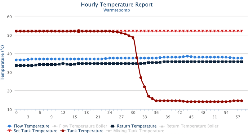

DGR schreef op woensdag 4 december 2024 @ 18:25:
Zooo... dat is een flinke drop in temperatuur dan, dan is het zakken van 10 graden bij mij nog niet eens zo gek. Maar goed, toch op zoek naar manieren om het zakken van de temperatuur zoveel mogelijk te beperken.
Zit gelukkig ook nooit zonder warm water, setpoint bij mij is 50 graden en laat ik 10 graden zakken voor de WP met de boiler aan de slag gaat.
Zo te horen begrijp je gelaagdheid nog niet helemaal, want je slaat helemaal aan op die temperatuur drops.
Stel dat je sensor compleet onderin het vat zit, dan zou je nagenoeg direct rond de 10°C (koud kraanwater) meten en dus een enorme drop hebben.
Mijn vat staat nu op 33 graden en ik kan nog steeds warm douchen, want mijn sensor zit halverwege onderin, maar m'n douchewater komt uit de bovenkant.
Als je maar weet waar je meet, dan kun je je max. drop en tapwater temp. er op instellen.

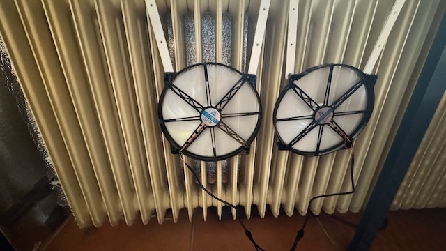

Ik heb even een experiment lopen om te kijken of ik zo de warmteafgifte van de oude radiatoren kan verhogen:
Afbeeldingslocatie: https://tweakers.net/i/MmPcYozAsaEj8nexpIpqphVNofY=/fit-in/4920x3264/filters:max_bytes(3145728):no_upscale():strip_icc():strip_exif()/f/image/5lbaq7lUVkp049dbNG9dfBC5.jpg?f=user_large
Fans zijn nog niet super stil, maar draaien momenteel ook nog op 100%. Ik heb er ook nog wel een temperatuur-regening voor, maar dat kan later nog wel... Eerst maar eens kijken of het wat doet. Die radiatoren hebben natuurlijk niet veel oppervlak, maar 't zijn 200mm fan, dus die kunnen wel heel wat lucht verplaatsen. Vastgemaakt met 3D-geprinte brackets die precies over de fins van de radiator vallen. Is dus super simpel weer weg te halen d:)b

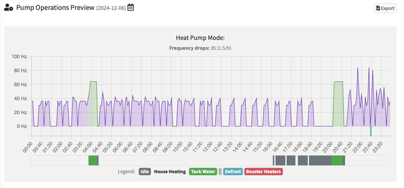

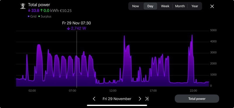

Dag allen,
Hopelijk kan iemand hier mij wat wijzer maken.
Installatie: ERST30D binnenunit en SUZ-SWM80VA buitenunit.
Wij (2-persoons huishouden) wonen sinds begin dit jaar (mei) in onze nieuwbouwwoning en nu zo’n 8 maanden vind ik dat ons elektriciteit verbruik ontzettend hoog is. Zo zit ik vanaf mei tot nu op een verbruik van bijna zo’n 4000 kWh, geen elektrische auto en geen andere grootverbruikers. Vervolgens ben ik gaan vergelijken met de buren en die bevestigde mijn vermoeden dat dit niet normaal is. Zelfs gezinnen met 4 personen gebruiken nog minder dan ons.
Dat heeft mij doen bewegen het inzichtelijk te maken met energy sockets van HomeWizard. Die hebben me vooral doen inzien dat het maar aan 1 ding kan liggen en dat is de warmtepomp. Later kwam ik er achter dat je op de binnen-unit ook het verbruik kan zien.
Wat ik erg opvallend vond is dat ik structureel in de nacht, tussen 2 en 7 uur ‘s ochtends cyclisch hoog verbruik heb, terwijl dan alles uitstaat, behalve de warmtepomp (en wtw unit en koelkast uiteraard). Hieronder daar een voorbeeld van:
Afbeeldingslocatie: https://tweakers.net/i/EL4gTIZvhSx7zdIg6EMbiZMPJMU=/800x/filters:strip_icc():strip_exif()/f/image/y5gp0oSoVi3i0135QE6J0kO8.jpg?f=fotoalbum_large

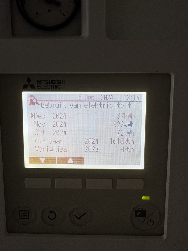

En hier een foto van de binnenunit:
Afbeeldingslocatie: https://tweakers.net/i/Qt1Ep3MfB95FSonWin3SWtyU5Yc=/x800/filters:strip_icc():strip_exif()/f/image/hTF8lxzNySXZAjVsZxZ9GUzy.jpg?f=fotoalbum_large
Wat zou dit gedrag veroorzaken?
  • michaelvo
  • Laatst online: 17:59
Drie snelle observaties:
  • Je geeft aan dat je 4000 kWh sinds mei hebt gebruikt. De warmtepomp komt met 1600 kWh en dit is best redelijk nauwkeurig dus dit zou betekenen dat je 2400 kWh in ruim een half jaar hebt verbruikt buiten je warmtepomp om. Dit vind ik al wel vrij veel... Overigens strookt 1600 kWh totaal ook niet met je oktober en november verbruik. Want mei t/m september zou hij max 70 kWh per maand ofzo gebruikt moeten hebben... Wat is er in de zomer gebeurd? Of stond de warmtepomp begin van 2024 ook al aan?
  • 323 kWh in november is in principe ook niet heel gek. Ik zat op 420 kWh verbruik met een productie van 2200 kWh (COP 5,2). Ik heb wel een ouder en wellicht groter huis. Wat was jouw productie? Wat meer details over de grootte van je huis zouden ook helpen
  • De pieken die je ziet lijken wat mij betreft op defrosts. De nacht van 29 november was rond het vriespunt met 100% luchtvochtigheid. Dus dat is opzich normaal elk uur. Wél is het verbruik van bijna 3 kW erg hoog. Dit duidt op een lage COP of het meewerken van een elektrisch element wat niet zou moeten. Ook meer informatie nodig: Wat voor aansturing heb je (ruimteregeling, WAR, vaste Ta?). Wat is ongeveer je Ta/stooklijn? Staat je elektrisch element uit?
[ Voor 8% gewijzigd door michaelvo op 05-12-2024 13:36 ]

zippy1990 schreef op donderdag 5 december 2024 @ 13:17:
Dag allen,
Het totaalgebruik per maand, wat je afleest op de bedieningsunit, vind ik niet raar voor de maanden okt nov en de dagen in dec. Het verbruik van de maanden ervoor is wel erg hoog, voor mei tot sept zou je dan ca 220 per maand (mei t/m sept) verstoken? Je verwarmt dan niet en voor SWW is dit vrij extreem.
Het verbruik van afgelopen maanden zou voor een nieuwbouwwoning lager kunnen maar ik heb geen beeld van jullie woning (nieuwbouwwoning is breed begrip), warmwaterverbruik etc. Het overig stroomverbruik vind ik dan ook hoog als je in totaal al 4000 hebt verbruikt.
De gedragingen van je WP op 29 nov is typisch een beeld wat je ziet bij defrosts. De hoogte van de pieken zijn wel erg hoog. Ik zou hieruit voorzichtig concluderen dat de aanvoertemp dan (veel) te hoog is. Hoe wordt de pomp aangestuurd? Als dit met de ruimteregeling is kan je de instellingen hiervoor in dit topic wel terugvinden. Is al veel over geschreven.
Hiernaast zou ik overwegen de WP zoveel mogelijk overdag te laten draaien, bijv met nachtverlaging. Dit scheelt aanzienlijk in de COP (want hogere temperaturen) en ook in de defostst van de SUZ buitenunit.

1600kWh is voor mij voor het hele jaar en dan vooral omdat ik in de zomer niet stook (wel koel).
Je zou nog kunnen kijken of de meter eerst niet op nul stond bij de oplevering. Ik vind al het verbruik veel ;)
Dag allen,
Je warmtepomp is gewoon niet goed ingesteld of je stookt alsof je 70+ bent.
Verder gebruik je geen schema gok ik, dus dat ding staat 24/7 aan en zal dus ook aan defrosts doen bij temps rond of onder de 3c. Dat is normaal.
Je november gebruik is niet optimaal, dat kan beter. Ik zit op 200kWh maar ik verwarm niet 24/7.
Als je 24/7 met deze buitentemperaturen werkt dan zal je WP in jou nieuwbouwwoningen gerust 15-25kWh per dag verwerken.
Waarschijnlijk staat ook de aanvoertemperatuur onnodig hoog zoals de rest hier het al benoemd. Wij gokken dan effe richting 35c+ ipv 25-27c.

  • zippy1990
  • Laatst online: 17-07 02:17
Ten eerste dank allemaal voor de reacties, ik probeer zo goed mogelijk jullie vragen te beantwoorden maar ik heb er kortgezegd: de ballen verstand van. Dus meeste termen zijn mij vreemd.
michaelvo schreef op donderdag 5 december 2024 @ 13:33:
Het zou kunnen dat de warmtepomp begin 2024 ook al aanstond ter inbedrijfstelling door aannemer. Het huis is opgeleverd eind april dus kan mij goed voorstellen dat het al enkele weken stond te draaien.
COP zegt mij niets. Het elektrisch element heb ik het een en ander over gelezen dat die uit zou kunnen? Durf te wedden dat deze nog aan staat (wat is precies het nadeel/afweging van het uitzetten?).
g-j-t schreef op donderdag 5 december 2024 @ 15:34:
Goed om te weten van de defrosts. Een kennis dacht dat het pendelen was (ook vanwege het cyclische karakter, maar again, ik neem zoiets aan op face value want geen verstand van). Het enige wat ik je kan vertellen van de aansturing is dat het een master-master bediening is. En ik heb inderdaad ook per ruimte een thermostaat waar ik aan kan draaien. Alhoewel ik daar bij moet vermelden er ook maar weinig van te begrijpen. Ik heb bijvoorbeeld de slaapkamer op 20 graden staan, maar het wordt er alsnog (naar) 21.5 graden (gestookt). Op de "hoofd"-thermostaat die beneden hangt heb ik 20.5 ingesteld. Dus voor mijn gevoel stook ik ook nog eens vrij zacht (geen opa/oma woonkamer temperaturen).
gr8-jen schreef op donderdag 5 december 2024 @ 15:34:
Inderdaad meer informatie van instellingen hoe je stookt en wat er allemaal in het verwarmingssysteem zit.
Welke instellingen zouden jullie dan willen zien? Wat zijn aanbevelingen qua instellingen? (Behalve de aanvoertemperatuur).
Bschnitz schreef op donderdag 5 december 2024 @ 15:44:
Dit is goed mogelijk, ik heb zelf nog niks veranderd aan de instellingen (behalve de aanvoertemperatuur blijkbaar) alleen in de straat waren al meer verhalen over verkeerde instellingen. Een schema heb ik dus zover als ik weet ook niet. Wat betreft die aanvoertemperatuur, die had ik dan wel al gevonden in het service menu die stond op 20 min, 40 max. Ik heb dat volgens de topic start naar 23 en 35 gezet sinds gisteren.
  • SebastiaanPs

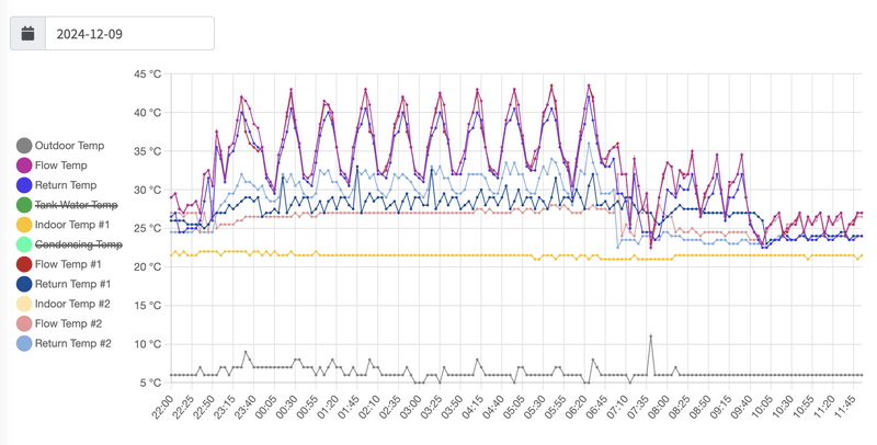

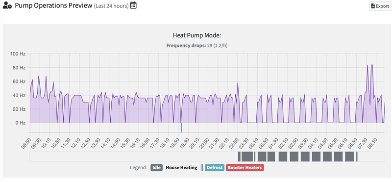

Redden jullie het niet om gewoon de verwarming in de avond uit te zetten ipv nachtverlaging?
Mitsubishi Warmtepomp Uitlezen / Besturen | Optimaliseren
  • Miezie
  • Laatst online: 23:55
Miezie
Niet te moeilijk doen...
xoror schreef op vrijdag 6 december 2024 @ 10:01:
Hoe bedoel je?
Ik pas nachtverlaging toe zodat ons huis niet door de ondergrens zakt en de warmtepomp het de volgende dag niet bij kan benen… en dan afhankelijk van hoe het met wind en temperatuur buiten is begint de warmtepomp ergens in de dag wel weer te pruttelen… Zeer tevreden inmiddels. Alleen onze slaapkamer staat niet volledig open en gaat op de naregeling (deels).
KISS | Huis: A++++ | Zon: SolarEdge 10k Homehub, 13kWp, 19,4kWh accu’s, One Pro EV Charger | MV: DucoBox Focus | Warmtepomp: ME Ecodan SW75YAA met EHST20D | Tuin: natuurinclusief | Auto: Audi Q4 etron
  • Plenkske
  • Laatst online: 15:11
Dat is wat ik doe, afhankelijk van het weer. Gisteravond uit, vanochtend weer aan. Op vaste Ta.
Als het onder de ~5 graden is buiten dan laat ik hem gewoon aan en afhankelijk van het weer buiten stel ik de Ta bij.
Ervaringen van paar jaar terug leerde dat de WP te hard moet werken als ik hem uit zou zetten bij buitentemp onder de 5. Dan liever lekker aan laten en rustig laten doorlopen. Extra comfort binnen, want constante temperatuur. En minder verbruik :)
  • xoror
Ja precies laatste weken waren perfect daarvoor. Ik denk dat ik onder 5 ook kan uitzetten maar dan moet hij te hard werken, en dan is het beter om hem door te laten draaien idd.
je kan dit ook automatiseren dmv een week klok en server control (deze disabled de week klok). Dus bij temp onder 5c, SCM aan, dan zal hij hele dag draaien.

Wij hebben een boilervat van 300L (ERST30D-VM2ED) en regelmatig hebben we koud water. (3 kinderen, waarvan 2 pubers en een dure vrouw)
Nu was de vloerverwarming niet goed aangesloten en twijfel nu of er wat mis kan zijn met aansluiting WP.
Zojuist gaat vrouw in bad en boiler temperatuur staat op 53 graden, (ja al hoog gezet) Na 2 min staat deze op 38 graden. (bad half vol) Is dat normaal?
De sensor zit te laag in het vat.
Ik stop ermee.

vlietame schreef op zaterdag 7 december 2024 @ 21:24:
Je zegt regelmatig koud water te hebben.
Als de sensor goed gemonteerd staat én het programma zo is ingesteld dat een SWW warmwater run de hele dag en nacht mag plaatsvinden, dan zou dat niet vaak hoeven voorkomen. Kijk ook even naar de instelling voor temperatuurdaling. Standaard gaat ie pas bij -10 daling een SWW run doen, dat kan je ook op -5 zetten.
Wellicht kom je er dan, misschien in combi met wat afspraken over bad/douchemomenten?
En anders zit er niets anders op dan ofwel een groter vat, ofwel een doorstroomverwarmer erachter zetten.

Aangezien ik een te hoge cycle time had per dag (ongeveer 33 keer aan/uit) wat informatie opgezocht en jullie tips deels bekeken. Niet alle pagina's doorgenomen ;)
Ik heb 'm inmiddels ingesteld via een TA waarde van 27 graden. Flow is 25. Door deze instelling heb ik nu aanzienlijk minder cycles (ongeveer 18). Het valt me alleen op dat deze cycles nog steeds maar 5 a 10 min pauze ertussen hebben.
Daarnaast vraag ik me af of deze methodiek toch niet meer stroom verbruikt dan een vaste binnen temperatuur omdat de WP toen meer/langer uit stond. Heb zelf nog te weinig data om hier echt een goede conclusie aan te verbinden (gezien verschillende buiten temps)
Wellicht een domme vraag maar de standaard thermostaat van de Mitsubishi WP heb ik op een goede plek in het huis hangen maar voor zover ik weet kan ik met een vaste TA waarde alleen maar de water temp instellen en niet de kamer temperatuur. Hoe weet de pomp dan wanneer het huis prima op temperatuur is? Of is het hele idee dat ik dan de watertemp dan naar beneden moet schroeven? (Met 27 wordt het hier namelijk 22 graden momenteel :))
Dankjewel alvast!
@Niekste Check even Andrehj in "Mitsubishi Electric Ecodan Lucht/Water Warmtepompen"
Normaliter zou de WP op ruimtetemperatuurregeling niet 33x per dag aan en uit moeten gaan. Weet je wel zeker dat ie dat doet? Of zijn het defrosts?
Besteed anders eens een weekend aan het volledig doornemen van dit topic. Begin bij de gepinde posts.
Dan zit je er aardig in en hoef je geen vragen te stellen die al vaak zijn beantwoord.
[ Voor 26% gewijzigd door Andrehj op 08-12-2024 20:00 ]

Nee weet ik zeker:
Afbeeldingslocatie: https://tweakers.net/i/y52_1L661VdG-KgbI_cGYialLRI=/800x/filters:strip_exif()/f/image/Dd0VJhUIn1Zd4BynGIH3VgPx.png?f=fotoalbum_large
Dit is dus op ruimte temp het gedrag op 6 december.
De link die je doorstuurt heb ik ook al bekeken en aangepast paar weken geleden. Ook ten tijde van bovenstaand screenshot.
@Niekste Je vermeldt niks over je verdere installatie. Buffervat? Zoneregeling? Radiatoren? Vloerverwarming? Staat het interval van de ruimtetemperatuurregeling wel goed ingesteld?
Waar staat de buitenunit?
Wat voor type buitenunit heb je?
En past die bij de warmtebehoefte van je woning?
[ Voor 23% gewijzigd door Andrehj op 08-12-2024 20:21 ]

  • Niekste
  • Registratie: April 2020
  • Laatst online: 13-09 13:03
nessio schreef op maandag 9 december 2024 @ 08:08:
@Niekste 185m2. Nieuwbouw? Hoe is de isolatie/glas/energielabel?
Ik heb een A+ woning, 200m2 vloerverwarming, tripleglas en maar een Suz60 en krijg het met gemak 21,5 met 14uur stoken.
Correct, nieuwbouw idd. A+++ label.
Met de 'auto' instellingen heeft deze pomp het huis binnen paar uur warm.
SebastiaanPs schreef op maandag 9 december 2024 @ 06:25:
@Niekste d:)b
De ruimteregeling is auto adaptief, zelflerend.
Je kunt nu het beste een week wachten voordat je evt verder aanpast.

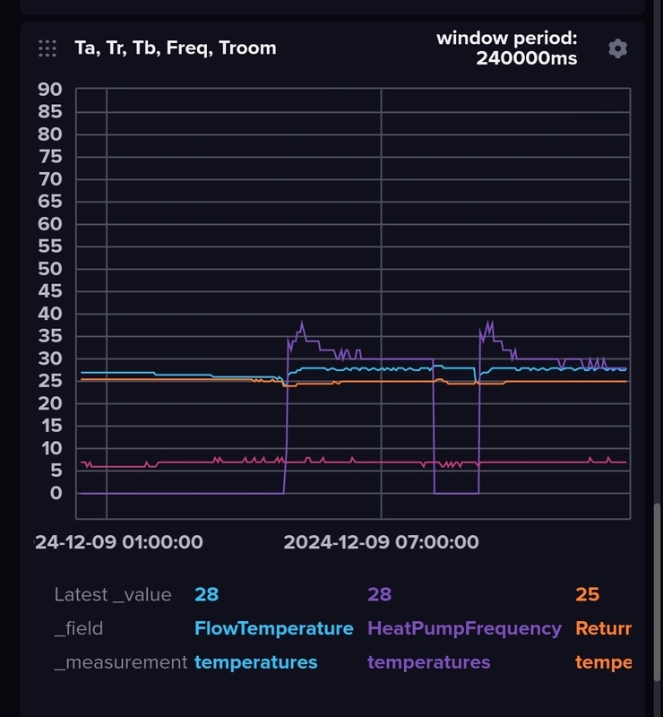

Helder; beeld van afgelopen nacht na aanpassen instellingen:
Afbeeldingslocatie: https://tweakers.net/i/h060wp1UXOuvUqBrbeHRom3HjJA=/800x/filters:strip_exif()/f/image/6PiI40MbwwBGWaXePa2XoEhm.png?f=fotoalbum_large
Zoals je ziet rond 23:00 instellingen aangepast naar bovenstaande waardes. De periode daarvoor had ik 'm op een standaard TA waarde staan van 27 graden (toen werd het binnen 22+ graden).
  • DaWizza

  • SebastiaanPs
  • Registratie: Oktober 2022
  • Laatst online: 23:20
@Niekste
Laten we niet te voorbarig zijn met conclusies, maar je ziet hier dat jouw WP intermitterend gaat verwarmen op het minimumvermogen. De Ta die je dan krijgt is een resultaat van minimumvermogen en afgiftesysteem, deze wordt dus automatisch zo laag mogelijk op dat moment. De ruimteregeling probeert het zo precies op de gewenste temp te houden en is daar vrij goed in. Tussen de runs door blijft de waterpomp draaien.
Het minimumvermogen is denk ik vrij groot voor jouw huis: 4.3 kW bij T buiten 12 gr en Ta 25 gr. Als je hetzelfde patroon over 1 week blijft zien en je wil toch iets langere runs, dan kun je de thermo diff adjust onderwaarde geleidelijk omlaag zetten: eerst -6, na een dag of 5 eventueel door naar -7. Je gaat dan wrs minder frequente runs zien en dat ga je niet merken met vloerverwarming, totdat je runs tot een beperkt aantal (misschien bij minder dan 5 per dag?) is gereduceerd. Succes!
WP: Mitsubishi Electric SUZ-SWM80VA2 + ERSD-VM2D. PV 3330 Wp. Huis 1931, gasloos sinds jan '24.

Blijft een raar verhaal hoe die boiler werkt.. om 4:42 was ie klaar met een SWW cycle, om ongeveer 7:15 ga ik 15 min douchen, en direct daarna stort de temperatuur volledig in, en blijft deze laag, ook nu nog (om 9:30) maakt het ding geen aanstalten om de boiler weer op te warmen. Ik snap dat de temperatuur inzakt als ie weer gaat opwarmen en dus water gaat mengen, maar dat is nu niet het geval, in ieder geval niet het laatste. Sowieso was ie nog lang niet onder de temperatuur limiet (38C).
Afbeeldingslocatie: https://tweakers.net/i/Gd-pIGYAvAm6JYpziGO3A-8HjHA=/800x/filters:strip_exif()/f/image/S4oBm4n4qngrJc1g1ColLnz2.png?f=fotoalbum_large
Geen foutberichten in het log... Heb hem nu maar weer handmatig aan gezet.

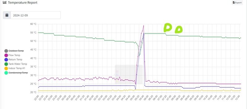

  • laurens0619
  • Laatst online: 22:53
@voodooless
staat je SWW niet toevallig op planningsmodus? (klokje)
Als die op continu staat en de temp drop juist ingesteld dan zou die gewoon moeten gaan verwarmen

  • laurens0619
voodooless schreef op maandag 9 december 2024 @ 10:08:
Je zou denken dat ie uit staat.
Dat knopje ken ik niet.. Is dat de melcloud timer?
Ik bedoel de timer op het kastje. Zou je foto van het hoofdmenu kunnen maken?
  • Breud
  • Laatst online: 31-08 22:08
Niekste schreef op maandag 9 december 2024 @ 08:50:
Dat zijn nog steeds een hele hoop start/stops. Dan maak ik me op dit moment druk over zo’n 4 stops per dag en de behoefte dat verder omlaag te brengen 😅
Wat is je dagverbruik bij dit aantal start /stops?
WP: ZCR-80YA-300 / RST30C-VM2ED + PUHZ-SHW80YAA PV: 4350 WP
  • xoror
4 start/stops is vrij normaal aangezien je ergens tussendoor SWW moet doen

  • Breud
Niekste schreef op maandag 9 december 2024 @ 10:53:
Met temperaturen zoals gisteren ongeveer 20kwh.
Ter lering en vermaeck: mijn verbruik zat gisteren op 14kWh (a+++ en 300+m2 vloerverwarming). Mijn compressor deed:
Afbeeldingslocatie: https://tweakers.net/i/Gnb4muCcvPCWnNUd-lsTX4PQg9I=/x800/filters:strip_exif()/f/image/hpo0QscI9MlupeAUmxV5t9rF.png?f=fotoalbum_large
Ik had eenmalig een dip in de frequency, dat gebeurde toen verwarmen overging in SWW maken

voodooless schreef op maandag 9 december 2024 @ 09:31:
Ik dacht dat we het hier al over hadden gehad?
De waarde die je in de grafiek zit is de sensor die laag in het vat zit. Jij hebt je SWW nu niet meer op “groot” staan, maar op “normaal”. Dus jouw warmtepomp gebruikt de andere hoger geplaatste SWW vat sensor, die je hier niet in de grafiek ziet. Tijdens het douchen wordt je SWW vat onderin koud door nieuw en koud leidingwater. Hoger in het SWW vat is het water nog warm, waardoor je SWW run (terecht) nog niet gestart wordt.
Check nog een keer mijn eerdere post en vooral de link daarin naar de mooie plaatjes van @Grolsch over gelaagdheid.
SebastiaanPs in "Mitsubishi Electric Ecodan Lucht/Water Warmtepompen"
  • michaelvo
Dat verhaal van @Niekste klopt inderdaad nog steeds niet. Het is mij ook nog niet duidelijk hoe er nu geregeld wordt. Als ik het goed begrijp in eerste instantie op vaste Ta en nu op ruimtetemperatuur regeling? Met 185m2 vloerverwarming en een goed geïsoleerd huis zou je met gemak op één of enkele runs per dag moeten kunnen uitkomen, afhankelijk van je gekozen regeling en/of gekozen hysterese. En niet 1 à 2 runs per uur.
Als je grafiekjes kunt maken van je frequentie dan moet dat ook zeker lukken van je Ta en Tr. Dan kunnen we er wat zinnigers over zeggen. Lijkt me sterk dat het een overshoot van de Ta is (en dus thermo diff adjust er iets mee te maken heeft) als het 185m2 vloerverwarming is die open staat...
WP: ME PUHZ-SW100YAA + EHSC-VM2D + HTWBOI-300 || AC: MHI SRK/C 50 ZS-W + MHI SRK/C 35 ZS-W || PV: 10.4 kWp ZO + Enphase IQ8+ || MV: Itho Daalderop CVE-S Optima Inside CO2
  • michaelvo
En dit klopt natuurlijk ook niet. Tenzij het je complete verbruik van je huishouden was. Ik heb een groter slechter geïsoleerd huis en zat gister op 14 kWh. De meesten zullen onder de 10 kWh hebben gezeten.

SebastiaanPs schreef op maandag 9 december 2024 @ 11:16:
Ik snap dat het vat kouder wordt door nieuw water, maar waarom zakt het opeens in? Dat kan toch alleen al er veel beweging in het vat plaatsvind, of als er zoveel warm water wordt vervangen door koud dat het de middelste sensor breikt. Wellicht is dat dan het geval? Kan dat van 15 min douchen al?
't is leuk dat er misschien nog warm water in zit, maar dat kan ik dus nergens betrouwbaar zien 8)7
Ondertusen is ie al anderhalf uur bezig om het geheel weer op temperatuur te brengen.

  • Niekste
michaelvo schreef op maandag 9 december 2024 @ 11:34:
Correct, eerst op vaste TA alleen dan werd het te warm. Vandaar dat ik momenteel nav settings Sebastiaan weer ruimte temp probeer.
Ik heb geprobeerd om de grafieken naar boven te halen. Lijkt volgens mij toch wat mis te gaan; lijkt alsof de zone regeling voor de badkamer alsnog aanstaat middels een compensatie curve. Hoe kan ik deze zone gelijkzetten met rest van het huis? Vermoed dat hier een groot deel van de oorzaak zit.
Afbeeldingslocatie: https://tweakers.net/i/LONgRPXejV8PABXdafCJI1RXfFE=/800x/filters:strip_exif()/f/image/s1OGPrDIZEnk6WxAtAL51bKX.png?f=fotoalbum_large
michaelvo schreef op maandag 9 december 2024 @ 11:37:
Exact waarom ik hier naar aan het kijken ben momenteel. Is helaas verbruik enkel van WP.

  • gr8-jen
  • Laatst online: 17-09 13:13
Niekste schreef op maandag 9 december 2024 @ 12:01:
Het is heel raar, ik heb het niet helemaal gevolgd, maar je hebt geen slimme thermostaten die ingrijpen ofzo?
Met een dergelijke afgifte had het netjes moeten draaien. Ik heb geen WAR omdat de WP dan vervelend deed, maar zo erg als bij jou heb ik niet meegemaakt. Dit is bij een vaste Ta. Het stopte even omdat het de temp van nachtverlaging raakte, maar draait tot 22:00 stabiel deze waarden.
Afbeeldingslocatie: https://tweakers.net/i/IBC1i8dJhuqOSlWi_DgcKaqaCDs=/x800/filters:strip_icc():strip_exif()/f/image/Z0H6ju077UTTZchfFMAtu2f3.jpg?f=fotoalbum_large
WP: ME SUZ-SWM80VA + ERST20D-VM2D || PV: 4500Wp ZWW || BENG, Rc6 rondom, tripple glas, WTW, 165m2 verwarmd || Gasloos sinds sep 2023
  • laurens0619
Misschien lees ik er overheen maar de grafiekjes/vele start stops/hoge verbruik van @Niekste gaan over de situatie waar er een Vaste Ta is ingeteld (zonder externe thermostaat) op 27 graden.
Klinkt voor mij wel logisch toch?
Als je geen externe thermostaat hebt dan blijft hij dus continu op 27 graden verwarmen. Als de retour temp te hoog komt dan stopt die op gegeven moment waarna die later aangaat met als gevolg vele start stops/hoog verbruik.
Imho moet je vaste Ta/War alleen willen gebruiken icm een externe thermostaat (uitzondering daar gelaten).
Heb je die niet, zou ik op ruimte temp draaien.
@Niekste waarom draaide je op vaste Ta?
Ik denk dat het prima idee is om met ruimte temp te draaien maar ik zou ook zeker nachtverlaging overwegen met jouw vermogen/isolatiewaarde.
Bij mij blijft de pomp, ondanks de settings van @SebastiaanPs , anders veels te lang doordraaien. Bij mij werkt het stukken beter door in de planning temperatuur in te stellen:
Bijvoorbeeld":
0900-00:00: 21 graden
00:00 - 0900: 20 graden
Let op: zodra het kouder gaat worden zou ik deze aanpak heroverwegen. Boven de 5 graden kan het prima werken mits je huis goed genoeg geioselerd is

Ik ervaar hetzelfde dat de temp sensor niet heel bruikbaar is om accuraat in te schatten hoe vol het vat is.
PErsoonlijk red ik het prima (ok eerlijk, soms net niet) met 1x opwarmen per dag dus ik negeer die sensor verder.
Voorbeeld:
Vannacht is het vat opgewarmd naar 54 graden. Vanochtend hebben er 2 personen gedouched maar de temp is nog steeds 52 graden :P. Sensor staat op groot dus:
- Groot = gebruikt beide sensoren en neemt hiervan het gemiddelde.
Douchemomenten staan in groen bij D
Afbeeldingslocatie: https://tweakers.net/i/Yn3b2VKmwe7vQNcDxsk0vTS6rOk=/800x/filters:strip_icc():strip_exif()/f/image/cBh8imD5gkJwnzXSdQPKBMHK.jpg?f=fotoalbum_large
[ Voor 32% gewijzigd door laurens0619 op 09-12-2024 12:54 ]
  • gr8-jen
laurens0619 schreef op maandag 9 december 2024 @ 12:37:
Bijvoorbeeld":
Hoeft niet perse. @Niekste Je kan ook een weekklok instellen die alleen verwarmd tussen 9:00 en 22:00. Zo ben ik de afgelopen winter doorgekomen ;). Het was alleen warm met kwakkelweer en als het s'nachts vriest liet ik de WP ook aan. Verder werkte het goed. Ik had nog best een laag verbruik afgelopen jaar.
