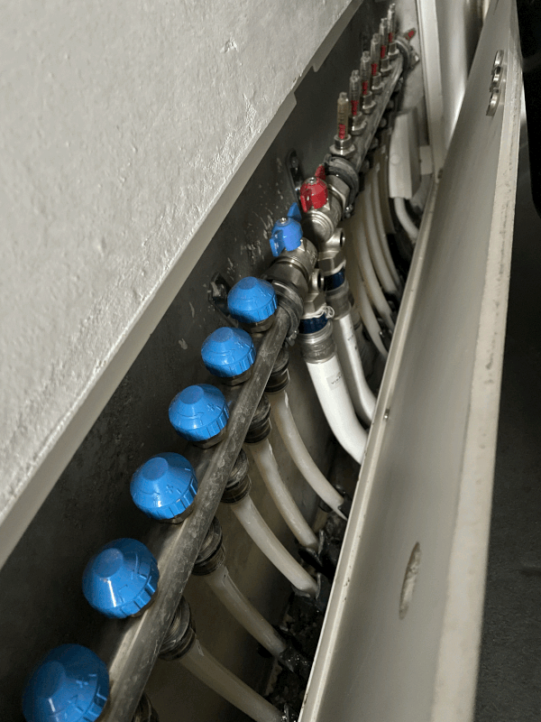

michaelvo schreef op maandag 9 december 2024 @ 13:30:
Ja maar ho even @laurens0619 en @gr8-jen, voordat we het over de details gaan hebben, hier gebeurt overduidelijk van alles wat niet de bedoeling is! De Ta schiet binnen no time naar 40+ graden en de Tr gaat bijna net zo hard mee. Dan staat er dus afgifte dicht. @Niekste je zei geen naregeling maar dat betwijfel ik. Even terug naar de vragen van @Andrehj:
- Wel/geen buffervat?
- Hoeveel waar en welke thermostaten?
- Hoe zien je vloerverwarming verdelers eruit (graag foto's).
- Heb je zelf een idee wat het verschil is tussen flow/return temp, flow/return temp #1 en flow/return temp #2? (waarbij bij #2 de return temp zelfs hoger is dan de flow temp)
-Geen buffervat
-Een thermostaat in de woonkamer
Afbeeldingslocatie: https://tweakers.net/i/zIiNhhWxzz_GiIeW2prFmVEsw_Q=/x800/filters:gifsicle():strip_exif()/f/image/hLUxyFjf8UN0w6AXifH2gp0Y.gif?f=fotoalbum_large
Vloerverwarming verdelers:
Afbeeldingslocatie: https://tweakers.net/i/j05s3SIfgueBjcOjDgIUwkn06lI=/x800/filters:gifsicle():strip_exif()/f/image/RCG9u7pbkk3JmanNNfcuk3v1.gif?f=fotoalbum_large
Ja heb wel een idee wat dit is. Flow 1 is badkamer en WC boven. Flow 2 rest van het huis.

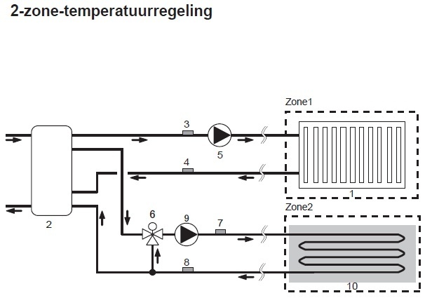

Niekste schreef op maandag 9 december 2024 @ 14:33:
-Geen buffervat
Ok je zegt dus dat je een 2-zone systeem hebt. Dat heb ik hier eigenlijk nog niet eerder voorbij zien komen. Volgens de installatiehandleiding moet er bij een 2-zone systeem altijd een buffertank (mengtank) zijn, dus dat is al vreemd:
Afbeeldingslocatie: https://tweakers.net/i/s3UzupAivj4gTqVvh3_2Bt0Isc0=/fit-in/4920x3264/filters:max_bytes(3145728):no_upscale():strip_icc():strip_exif()/f/image/UCejp5xf82jhPmIRsHCnh8jc.jpg?f=user_large
Afbeeldingslocatie: https://tweakers.net/i/omI1vgYwaHEI7gGIzH5KwBXXVeM=/800x/filters:strip_icc():strip_exif()/f/image/FLJkGQw2eLY0ntoKmRiduCce.jpg?f=fotoalbum_large
Klopt dit hydraulische schema een beetje met wat jij hebt aan leidingen/sensoren/pompen/mengklep?
Daarnaast moet je volgens mij per zone instellen wat voor regeling je wil gebruiken. Aangezien je je bedieningsunit al in de woonkamer hebt hangen en je verder geen thermostaat hebt kun je voor de badkamer alleen nog maar gebruik maken van WAR of vaste Ta. Deze zal zonder thermostaat dus altijd een vraag genereren.
Ik zou toch maar eens bij je installateur nagaan hoe hij dit voor ogen heeft. En waarom er überhaupt voor een 2-zone systeem gekozen is.

@Niekste die verdeler lijkt een Watts.
Daarbij is het goed om te weten dat de flow metertjes volledig open moeten staan en dat het debiet geregeld moet worden met de zwarte vierkante draaidopjes die onder de blauwe doppen zitten.
Oftewel de flowmeters zijn niet bedoeld om aan te draaien, maar misschien is dat al gebeurd door een installateur die de boekjes niet leest. Ze bestaan.
Afbeeldingslocatie: https://tweakers.net/i/v17EqSPVBriEOoR-51V4kWnR8_A=/800x/filters:strip_icc():strip_exif()/f/image/wo6zovefqYkndEOO0vJosLeo.jpg?f=fotoalbum_large
-Geen buffervat
Het lijkt een zwart logo voor de SD kaart. Dan is die corrupt en niet de installateur die gratis aanbieden vanuit Mitsubishi.
Verder zie ik 6 groepen. Ik gok dat er nog een verdeler is. Als die er anders uit ziet zou ik die ook delen, misschien zitten er daar nog meer gekke dingen bij zoals een bypass.
Mocht je het later zat zijn om op WAR of Ta te draaien zonder thermostaat kun je een kopen. Er is al hier gedeeld hoe je die kan aansluiten mocht je dat niet voor elkaar krijgen met de installateur. Welke thermostaat handig is ook in dit topic te vinden.
Waar zie jij hier een flow 1 en flow 2? Ik zie alleen een enkele VVW-verdeler (met vreemd genoeg de aanvoer- en retourbalken naast elkaar ipv boven elkaar. Erg bijzonder, want dan moeten de leidingen elkaar dus in de vloer kruisen...

@michaelvo Maar het lijkt er bijna op dat die ene zone, door bijna continu vraag te genereren, steeds de WP aan doet slaan en zo superinefficient het hele huis verwarmt....
Dit is toch echt iets voor @Niekste om uit te zoeken.
Belangrijk daarbij is hoe dat allemaal is aangesloten, want een systeem met twee zones, zonder buffervat, bestuurd vanuit de WP, kan bij Mitsubishi normaliter helemaal niet.
Hier is iemand ontzettend aan het knutselen geweest lijkt het.
@Niekste, maak eens wat foto's van je binnenunit en al het leidingwerk eromheen? Zitten er extra pompen, kleppen en sensoren buiten de binnenunit?

Thermostaten: in de woonkamer is de thermostaat van de foto.
Echter zijn er voor zone 1 ook nog 5 thermostaten per kamer. 4 voor slaapkamers met convectoren (Jada strada hybride) en dus de vloerverwarming voor losse WC en badkamer. Thermostaten boven zijn simpel uitgevoerd en je kan daar de aanvoertemperatuur verhogen/verlagen per kamer.
Drie vloerverwarming verdeelstations. Het station voor zone 1 (boven) heeft voor al die thermostaten Watson motoren erop zitten.
Dit is de situatie, excuus voor de verwarring, kon er onvoldoende in duiken aangezien ik niet betrokken was bij het bouwproces. Ben zojuist fysiek even op locatie geweest om wat antwoorden te achterhalen.
Wat is handig, zal ik alles voor zone 1 dicht laten zetten en dan kijken wat de WP doet?
Wat is jullie advies in generieke zin mbt deze setup? Hoe zou je 'm efficiënter kunnen maken?

Hoe is dat 20 liter buffervat aangesloten? Hoeveel pijpen zitten daaraan?
En waar zitten die twee waterpompen?
Een tekening van het schema zoals @Andrehj suggereerde zou heel behulpzaam zijn.

@Andrehj en @SebastiaanPs : Ik heb reactie van de installateur.
Je kunt op 2 manieren een buffervat inzetten:
1. In de retour van het vloerverwarmingssysteem. Dit doe je als de inhoud van de vloer niet zo groot is. Dit is hier niet aan de orde.
2. Als open verdeler. De warmtepomp draait over het buffervat / houdt het buffervat op temperatuur. Secundair komt er een pomp die het water naar de vloerverwarming brengt.
Dit hebben wij bij je aangeboden. Dit omdat het systeem rustiger draait, maar vooral omdat bij grotere capaciteiten / grotere vloeroppervlaktes de pomp in de hydro-unit / het binnendeel van de warmtepomp niet voldoende krachtig is om dit aan te kunnen.
Met een open verdeler met een secundaire pomp ondervang je dit probleem.
Dus ons inziens (ondanks alle voor- tegen argumenten) is het aan te bevelen om een open verdeler met secundaire pomp te plaatsen, om te zorgen dat de pomp krachtig genoeg is. Dit is ook zo opgenomen bij jullie.

9 in huiskamer, eethoek, keuken en kleine bijkeuken = 90m2 =1 verdeler zonder pomp
10 voor de slaapkamers en kantoor
2 voor beide badkamers ( deze hebben ook nog een handdoekenradiator van 1500W resp 700W)
Deze12 staan op 1 verdeler zonder pomp
Hoofdaan-/ afvoerleidingen zijn helaas 26 ipv 32. Flow 16L. ( vandaag ineens zelfs 17L)
Alle leidingen in de vloer zijn 16mm / hoh10cm
Ik heb de Suz60-swmva
Ik heb geen “echte” hydrobox maar wel de ecodanbesturingskast ftc6, de juiste warmtewisselaar, circulatiepomp 15/75/130 en filter met magneet. Hoofdcontroller en PAR50 draadloze thermostaat
Geen buffervat want er staan minimaal 11 groepen open
[ Voor 5% gewijzigd door nessio op 10-12-2024 15:06 ]

@breud. Nee het ging om de 9 groepen beneden en de 2 boven zonder motortjes
Bij deze zitten flowmeters op de aanvoer en blauwe draaiknoppen op de uitvoer
Bij de andere 10 groepen (2 per kamer) zitten wel motortjes op de uitvoer en uiteraard flowmeters op de invoer ( deze stonden wel open)
Ik heb albrandt verdelers
2-1 kap, 200m2, SUZ-SWM60VA+ Open Source ME+wtw

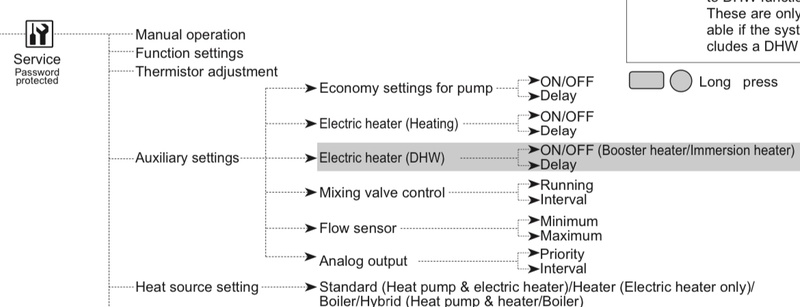

@xoror
Onder auxiliary settings kan electric heater nog in- en uitgeschakeld staan voor heating en voor DHW, goed om even te checken. Anders werkt een van de twee of beiden misschien niet.
Afbeeldingslocatie: https://tweakers.net/i/2hRPg51RO9W3kF9jdg1NCZfL9As=/800x/filters:strip_icc():strip_exif()/f/image/b2k4FIgri3n1EnTQx65BcImC.jpg?f=fotoalbum_large
[ Voor 49% gewijzigd door SebastiaanPs op 10-12-2024 20:32 ]
