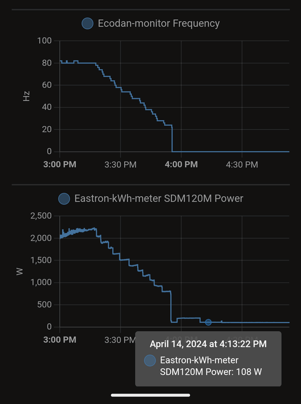

Standby gebruik is rond de 25 W, en de pieken gaan vaak naar de 80 W, niks bijzonders, Mijn machine heeft nooit anders gedaan, en ik lig er niet wakker van. Geen idee waardoor het komt, soms zijn het enkele pieken, soms een 'trilling' van enkele uren; gaat ook weer over...
Vannacht:, met daaronder detail:
Afbeeldingslocatie: https://tweakers.net/i/dBktN4A32KM67Q7u1af60BkrSSE=/full-fit-in/4000x4000/filters:no_upscale():fill(white):strip_exif()/f/image/b0bJqeYYkbNv57HN2RqqLXvY.png?f=user_large
Afbeeldingslocatie: https://tweakers.net/i/25EP8ZXCuFLu-tdeoYCfBV5ussY=/800x/filters:strip_exif()/f/image/z9YH8kxU4cC7q6wopILbq0O4.png?f=fotoalbum_large

Klopt het trouwens ook dat na uitschakeling stroom de unit een tijd continu ca 60W trekt? Stop dit na een x aantal uur vanzelf of pas nadat de compressor is aan geweest? Gister is hij na ca een uur onder spanning in bedrijf gesteld. Na de run ging hij naar 27W.
Hiernaast:
Eerste ervaring met de PUHZ is positief. Start rustiger op en moduleert (veel) sneller terug naar een lager vermogen dan de SUZ. Hij blijft ook heel rustig op hetzelfde opgenomen vermogen draaien waarbij ook de TA niet meer op en neer gaat. Hiernaast trilt deze buitenunit veel minder en is hij stiller. Ik zal er later nog wel eens uitgebreider op terugkomen.
Ik heb hem overigens direct met vermogensbeperking op 75% gezet. SWW en verw separaat regelbaar met relais (bedankt voor het idee van dat kastje dus).

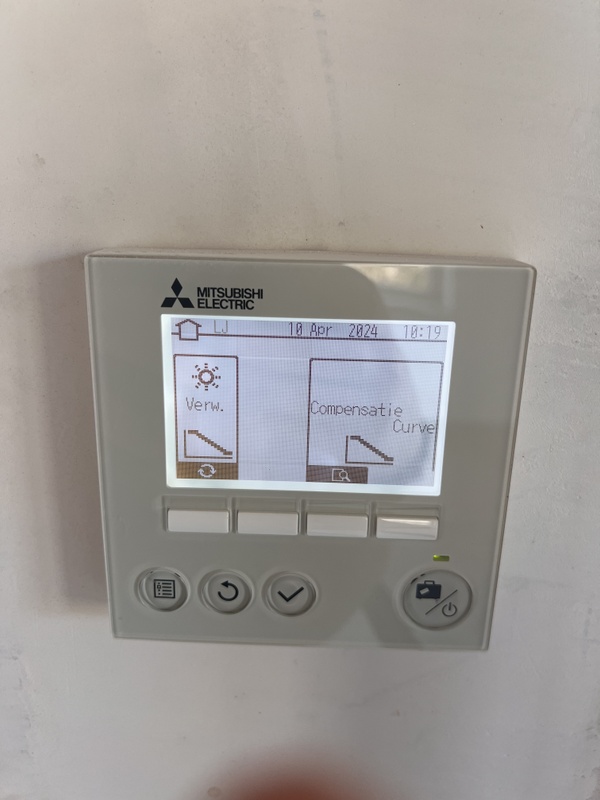

Beste tweakers, ik heb zojuist de voor oplevering van mijn appartement gehad.
Bij de Ecodan viel mij het volgende op:
De curve kan ik niet instellen, en de temperatuur van het SWW kan ik niet instellen,
Moet ik hier een oplever punt van maken, of is dit iets ‘simpels’ in de instellingen?
Dank!

FGJ schreef op woensdag 10 april 2024 @ 12:27:
Dank!
die menu knop ingedrukt houden voor wijzigingen. Download even handleiding, daar staat het wel in

FGJ
xoror schreef op woensdag 10 april 2024 @ 12:30:
Dank! Ik durfde nog niet op alle knoppen tegelijk te drukken, en had de handleiding nog niet gevonden in de woning

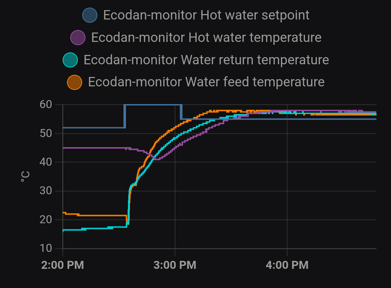

Hoi Tweakers!
Ik probeer mijn legionella run te optimaliseren en heb al h.e.e.a. geautomatiseerd via Home Assistant en een CN105 knutselwerk. Nu loopt dat allemaal zoals ik bedoeld heb, maar merk ik dat mijn warmtepomp bij een run blijft hangen op 58 graden, om vervolgens 3 uur lang te wachten tot de timeout is verlopen. Funest voor de efficiëntie dus.
Hoewel mijn CN105 keurig aangeeft dat het booster element aangaat bij de hogere temperaturen, heb het idee dat het elektrisch element niet aangaat. Het lijkt mij immers onwaarschijnlijk dat die met booster maar tot 58 graden komt (setpoint 60 graden).
Zijn er instellingen en/of dip-switches die ik kan checken? Mijn vermoeden is dat ik het element onbedoeld heb uitgeschakeld.

Andrehj schreef op zondag 14 april 2024 @ 16:25:
Dat kun je toch gemakkelijk meten (desnoods gewoon via de slimme meter)? Dan weet je het zeker.
Ik zou eerst eens beginnen met je hele automatisering uitschakelen en voor morgenmiddag een gewone legionellacyclus inplannen via de FTC. Als het dan wel werkt weet je zeker dat het aan je eigen knutselwerk ligt (wat denk ik het meest waarschijnlijk is, want voor zover ik weet kun je niet extern een legionellacyclus forceren, i.t.t. een gewone SWW-cyclus).
Misschien was ik iets te kort door de bocht wbt mijn opstelling. Het knutselwerk betreft deze vaker belopen route. En de automatisering is de standaard oplossing voor legionella runs, namelijk het verhogen van de DHW temperatuur om minder op het element te verwarmen. Ik start 30 minuten voor de legionella run met een setpoint van 60 graden, en zet deze terug naar 55 graden zodra de run begint. Resultaat van vandaag hieronder:
Afbeeldingslocatie: https://tweakers.net/i/nrnNj35X9RfAcEsozXGftECeZ-Q=/800x/filters:strip_exif()/f/image/bufnhKqojWKs8B3wPM03MsGh.png?f=fotoalbum_large
Afbeeldingslocatie: https://tweakers.net/i/YRDFDt_nev1kmxU7kghyRUdwkJ0=/x800/filters:strip_exif()/f/image/k3BSpGCyZUNxpPa2962rQcCZ.png?f=fotoalbum_large
De run is hier dus nog bezig. De leidingen blijven warm (58 graden) maar de warmtepomp staat uit (freq 0 Hz), verbruik is hoger dan idle (100W+ i.p.v. 15W).

Zie mijn post van zojuist. Ik zet het element niet uit via de ESP maar heb ook manueel veel instellingen aangepast (in de menu's van de unit zelf). Kan het zijn dat ik op die manier het element heb uitgeschakeld?
Ik heb een EHST20D waar ik (behalve de ESP) hardware matig niks heb aangepast. Lijkt mij dus onwaarschijnlijk dat die niet is aangesloten. Ik heb alleen nooit gecheckt of die ooit gefunctioneerd heeft..

Je weet zeker dat het elektrisch element is aangesloten?
Anders even wat foto’s achter de front paneel.
Let op 230V aanrakingsgevaar!!

@Tiimmeh zoals ik zei kan je het element niet uitzetten voor de legionella (voor zover ik gezien heb. en dat is ook wel logisch, anders kom je nooit aan 60 graden met r32 of r410a). ik ga met @Verwijderd mee dat het element niet is aangesloten of uitstaat via schakelaar. even foto maken van binnenkant dus. het element zit verder op een aparte groep, dus verbruik is niet direct te zien op je kWh meter die ws voor de wp zit.

Niet aangesloten dus (bij ECB1).

Helder! Dank voor de hulp allen. Vervelend dat ik de installateur niet over gehoord heb. Als ik @xoror goed begrijp moet ik het element op een losse groep zekeren? Dat is aardig balen want ik heb net de verbouwing afgerond, een kabeltje leggen is niet zomaar gebeurd ;(
Alternatief: legionella run op 58 graden? Of is dat onvoldoende?
