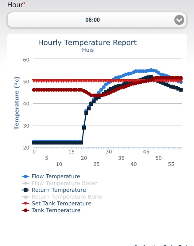

Vervolg 26L/m verhaal bij SWW
1. ik kan niet het aantal liters instellen. Alleen pompstand 1-5 (zie foto)
2. staat op eco zie foto
3. DeltaT is meestal 2
4. flowsensor staat goed
5. in 50 min si boiler opgewarmd van 18gr naar 49gr
Ik heb per maand +/- 30/32 kwh verbruik aan SWW
Dus 1 hooguit 2 kwh per dag, boiler start 1x per dag om 12.00.
Zou dit te weinig zijn voor een goede meting
De COP haal ik uit de hoofdcontroller
Deze maand maart tot nu verbruik 21 / geleverd energie 40 (februari 30 / 57)
Daarvoor niet relevant want is de boel nog niet vervangen (rotzooi is vervangen op 29/1)
Het lijkt wel of de pomp altijd max draait, het maakt niet uit of 1 of 5 kies.

Gister zoals je op de foto's ziet vrijwel de hele boiler leeg getrokken naar 18gr
Vanmorgen geconstateerd : COP 4.00
Normaal weinig warm water gebruik . dan moet ie opwarmen van 38/39 naar 48.
Denk dat dat ongunstig is voor de COP. (SUZ serie?)
Ik ga dit eerst eens verder in kaart brengen.
Meerdere malen de komende tijd leeg trekken en dan checken

nessio schreef op vrijdag 22 maart 2024 @ 13:19:
Bij mij is de SUZ ook te snel klaar en wil niet langzaam vullen. Ik wil nog experimenteren met minder verhogen.
Legionella staat op 1 keer in de 2 weken, kijken hoeveel impact dat heeft. Mijn verbruik is ook zo laag dat elke legionella erin hakt

Je kan ook nog bij de DHW pomp de snelheid van 2 naar 1 zetten.

Dat kan mijn inziens niet alleen voor het warm houden van het SWW zijn
Ondanks dat springt de WP ook regelmatg aan [Afbeelding]
Is het normaal dat deze aanspringt ondanks dat er geen enkele warmtevraag is? Alle thermostaten staan uit
Defineer uit met thermostaten. Gezien je het over meervoud hebt klinkt het als zone regeling.
Daar wenst iedereen je hier heel veel plezier mee. Het advies is om het er uit te halen zeker als je mohlenhof hebt.
Als ik de zone regeling hier aanzet dan sprint hij op de bg elke 15 min wel aan / uit afhankelijk hoe de wind/ zon staat en hoe de WTW blaast.
  • stin00
Volgens de afbeelding knal je heel maart al 20kWh per dag erdoorheen.. dat is fors :+
Je zegt dat er geen warmtevraag is, maar ik zie een +0 compensatiecurve en verwarmen staat momenteel aan.
Je SWW is ook vrij warm met 56 graden, maar wellicht is er net een legionellarun geweest.

  • Breud
  • Laatst online: 28-10 05:26
vormulier schreef op zondag 24 maart 2024 @ 12:30:
We hebben een Watts vision systeem. Elke ruimte heeft zijn eigen thermostaat. Als het goed is zou de WP alleen moeten aanspringen als er warmtevraag in de woonkamer is. Met de overige thermostaten kan ik verlagen tov de referentie ruimte.
Het is idd vreemd dat de WP aangaat ondanks dat de thermostaten allemaal op ‘off’ staan

  • Sven1234
  • Registratie: December 2015
  • Laatst online: 08:27
Breud schreef op zondag 24 maart 2024 @ 12:13:
Van de week de sleutel gekregen.
Het viel mij vandaag op dat ondanks de verwarming hier uit staat, er toch ruim 24kwh verbruik is geregistreerd door de WP in 1 dag
Je geeft aan dat de thermostaat in de woonkamer geen warmtevraag creërt en in combinatie met het hoge verbruik per dag doet mij vermoeden dat de thermostaat niet werkt en je warmtepomp continu loopt. Aangezien je net de sleutel hebt gekregen vermoed ik dat je nog geen monitoring hebt om dit te controleren. Twee opties:
  • kijk regelmatig even bij de unit om te controleren of hij bijna continu aan staat
  • gebruik de sd card tool (zie topic start) om te controleren hoeveel de unit aan staat
Als hij continu aan staat, dan is de tekst hieronder handig (let op dat hij kan pendelen en dus regelmatig even voor 15 min afschakeld om daarna weer aan te gaan). Als de unit regelmatig voor langere tijd uit staat (zeg enkele uren), dan is er toch iets met je thermostaat aan de hand en moet je het probleem daar zoeken.

  • Breud
Sven1234 schreef op zondag 24 maart 2024 @ 14:07:
We hebben idd net de sleutel en nog geen mogelijkheid om de Wp uit te lezen. Wat de wp nu doet is om het kwartier of zo dat de WP heel even aan gaat en vervolgens na een paar minuten weer uitgaat.
De thermostaten staan oversl uit.
Ik heb voornu de warmte modus van de warmtepomp even uit gezet, alleen de SWW draait.
Morgen ga ik de installateur eens bellen
WP: ZCR-80YA-300 / RST30C-VM2ED + PUHZ-SHW80YAA PV: 4350 WP

  • Breud
xoror schreef op zondag 24 maart 2024 @ 16:45:
@Breud klinkt als pendelen waar we je voor gewaarschuwd hadden :(
voor monitoring: kijk naar berichten terug naar post van mij.
Zou kunnen. Maar er lijkt ook een warmtevraag aansturing naar de ketel te gaan, terwijl er geen thermostaten aanstaan.
Morgen de installateur bellen

  • Breud
BadConnection schreef op dinsdag 26 maart 2024 @ 21:04:
Bij energie gegevens kan je nog een x het vinkje indrukken en kan je zien waarvoor de energie gebruikt is, sww of verwarmen.
Zit er ook een watts h/c module bij de warmtepomp of draait deze continu weersafhankelijk?
Zit er een kabel aangesloten op in1? En hoe staat dipswitch SW2-1
Ja, er hangt een h/c module naast de warmtepomp. Gek genoeg slechts twee lampjes aan, terwijl er 4 verdelers / aansluitmodules zijn. Ook lijkt 1 aansluitmodule altijd aan te staan (lampje pomp aan), overige drie staat pomp uit.
Hoe de kabels en dipswitches ingeregeld zijn weet ik niet.
  • BadConnection
  • Laatst online: 25-10 22:22
Twee lampjes aan op de H/c module betekend dat er warmte vraag is vanuit de installatie.
1 lampje brand altijd , geeft aan op de installatie verwarmings of koel modus staat. Tweede lampje geeft aan of er warmte vraag is.
Heb je ook een watts vision display, daar op kan je per zone zien of er warmtevraag is.
Ook is het belangrijk dat de thermostaten ingesteld zijn op hysteresche en niet proportioneel uit m’n hoofd instellingen 23. Dan draait de installatie rustiger
  • Breud
Op de h/c module branden voortdurend 2 lampjes. Alle thermostaten staan uit.

Breud schreef op woensdag 27 maart 2024 @ 03:16:
Dat gedonder ook altijd met die naregelingen ;)
Laten we voorop stellen, je WP loopt gewoon, anders stond er geen play tekentje, en had je niet zoveel verbruik.
Het is niet zo heel spannend, je WP heeft een thermostaat ingang (220V) en die moet "ergens" op aangesloten zijn.
Aangezien je WP niet uit gaat zit daar het probleem.
Hij draait op WAR (compensatiecurve volgens het Mitsuboekje).
Hij kan zijn minimale warmte niet kwijt, waarschijnlijk vanwege de naregeling, dus hij loopt gigantisch te pendelen met veel energieverbruik en lage COP tot gevolg.
Polariteit kun je aanpassen dmv een dipswitch
disclaimer als je de binnenunit los maakt, maakt ALTIJD de installatie spanningsloos
Maar begin eens met een energiemeter voor je buitenunit te zetten, dan kun je monitoren.

Afbeeldingslocatie: https://tweakers.net/i/VD7zjRWsIMJllgIDKnTLtgZDJYw=/x800/filters:strip_icc():strip_exif()/f/image/R6NN35xVoAaOJeOdG1i3fHBU.jpg?f=fotoalbum_large
Kan iemand dit verklaren? Vanmorgen plotseling een forse dip in de temperatuur van het boilerwater. Niemand gedoucht of iets dergelijks. Wat gebruikt er in de ecodan nog meer warmte van het het boilerwater?
Op het moment dat de tank temperatuur daalt is de WP al begonnen met de SWW run, correct toch? Dan komt de dip volgens mij door menging in het vat (verstoring van de gelaagdheid). Ik zie dat ook na de start van mijn SWW runs.
[ Voor 3% gewijzigd door SebastiaanPs op 29-03-2024 08:06 ]
Het lijkt me zo’n forse dip. Het zou wel zoiets kunnen zijn. Ik zal straks het SD kaartje eens uitlezen. Dan kan ik zien wanneer de pomp begon te draaien.

dat is een SWW run. Dat kan je ook zien aan je flow temp, die loopt op tot boven je boiler setpont. hoef je geen sdcard voor te bekijken. Dat ziet er bij mij zo uit
Afbeeldingslocatie: https://tweakers.net/i/3RU3mNCvdo-Zs6Cy0rSm4wPyNbw=/full-fit-in/4000x4000/filters:no_upscale():fill(white):strip_exif()/f/image/cq18Rfd0UVWEzlqnSkxMbMvn.png?f=user_large
[ Voor 20% gewijzigd door xoror op 29-03-2024 09:14 ]
Van flow temperatuur kan ik het me beter voorstellen. Van de tanktemperatuur minder. Beïnvloeding door de flow is wel afhankelijk van de positie van de sensor. Blijkbaar is die wat ongelukkig geplaatst. Ik heb niet paraat waar die zit. Ik ga er wel vanuit dat dit de verklaring is.
Het SD kaartje lees ik om te zoveel tijd uit omdat de installatie niet helemaal fijn draait. En ik ben me nog aan het verdiepen in Home Assistant. Dus ik heb helaas op Melcloud na geen volledige monitoring van alle data.

Is inderdaad normaal bij een SWW. Het vat gaat mengen, dus het koude water onderaan mengt met het warme water bovenaan (waar de sensor zit). Bij mij ziet het er zo uit:
Afbeeldingslocatie: https://tweakers.net/i/8ZKStM1WS0RTcXswYCFFAUljrQ4=/x800/filters:strip_exif()/f/image/PZeRbQxqW1yyrUAqoghb3ngl.png?f=fotoalbum_large

Dat is helemaal normaal; ik lees de temperaturen van het warme water op 3 plekken uit, plus de temperatuur die de Mitsu zelf aangeeft. De middelste sensor duikt àltijd eerst naar beneden, zoals dat hier te zien is:
Afbeeldingslocatie: https://tweakers.net/i/5I0EIsQCxKRABAR0_FSew6rQ1S8=/full-fit-in/4000x4000/filters:no_upscale():fill(white):strip_exif()/f/image/YCL6PayU9vafsh57QSEk68vw.png?f=user_large
