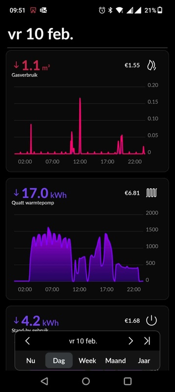

Mevdhulst schreef op vrijdag 10 februari 2023 @ 10:09:
Hallo allemaal,
nieuw op dit forum maar al wel heel veel berichte gelezen. Duidelijk mensen die er echt veel vanaf weten en proberen te begrijpen hoe de quat het beste werkt. Fijn en dank voor het delen van jullie informatie en kennis. Bij mij staat de Quatt sinds woensdag. Omdat mijn hele huis Nest was, was ik een van die mensen die graag zijn Nest wilde laten hangen... ben ik daarin eigenwijs?. Op zich draait de installatie maar ik probeer nu te snappen of hij wel optimaal draait. Gisteren nauwelijks gas verbruik maar de Quatt heeft dan wel 20 KWH verbruikt. Als ik naar mijn Nest kijk komt de temperatuur net niet op de ingestelde waarde. De CV springt niet of nauwelijks bij, dus eigenlijk wat je van een warmtepomp zou verwachten maar tot ongeveer 12 uur heeft de WP wel bijna continu gedraaid op 1500 watt continu.
Vragen:
A) lijkt de werking en verbuik normaal voor jullie? 20Kwh op de dag engeen gas verbruik maar wel de pomp die bijna continu op 1500 Watt draait (vooral in de ochtend)
Aan gas had ik gisteren minder dan 1M3, en daar zat nog wat warm water bij.
kook je ook op gas of doe je dat electrisch?
om 20 kWh om te zetten naar gas m3 = 20/9,77*4(gem.cop)=8,25 m3, ik heb hier even gezien de relatief koude periode een COP van 4 (op benadering) aangenomen. dit dan dus in de werkelijkheid ietsjes anders uitvallen.
Wat was je gasverbruik in een vergelijkbare periode, de week vooraf had je maar 6 m3 en daar zat ook je SWW verbruik er bij (ergens tussen 15-20% van je totale gasverbruik).
uitgaand van bovenstaande gegevens heb je dus eigenlijk meer verbruikt met een warmtepomp dan met je CV (let wel, 1 week vergelijken is wel een beetje weinig om een goede conclusie te trekken).
mijn advies zou zijn hou het in de gaten, blijft dit het zelfde zou ik wel een ticket naar Quatt aanmaken. Handig is ook als je zowel de binnentemperatuur als de buitentemperatuur kunt vastleggen, dan kun je namelijk ook een relatie met je warmteverlies van je huis leggen.

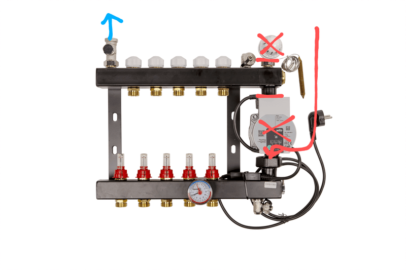

Tot nog toe werkt de Quatt naar behoren lijkt het, al heb ik niet de geavanceerde meetmethodes als velen van jullie maar een etmaal als gisteren hebben we in onze tussenwoning 12,5 kW gebruikt bij een dagtemperatuur van 21 graden tussen 7:30 en 23:00 uur. En nacht 19,5. Normaal toch zo'n 5m3 gas.
Het enige probleem waar we tegenaan lopen is de badkamer. Deze komt niet meer boven de 17,5 graad uit met vloerverwarming en handdoek radiator. De rest van het huis heeft ook vloerverwarming maar daar hangt de thermostaat vanzelf.
Oorzaak lijkt me de lage watertemperatuur welke de wp levert tov de cv ketel..
Valt de afgegeven water temperatuur van de Quatt nog te beïnvloeden?
  • Proton_
  • Laatst online: 18-08 22:09
Proton_
Team Welles
@Notaname misschien is er met waterzijdig inregelen nog wat te verbeteren (meer water naar de badkamer) maar handdoekradiatoren hebben inderdaad beroerde afgifte.
  • paQ
Het is ook geen schande een badkamer elektrisch te verwarmen. Dat is elke dag een uurtje ofzo.
Voor handdoekradiatoren heb je nog wel eens van die elektrische inserts met een stekker eraan. Als die 500Wh per dag pakt is het toch ook "OK"?
(of ben ik daar veel te makkelijk in? :+ )
https://bernstein-badshop...eme/badheizkoerper/a-9227
Een gas CV levert gewoon comfort. Het is zo heet als je wil, wanneer je het wil.
Het nadeel is: niet vanzelfsprekend waar je het wil.
Met een warmtepomp versterk je dat effect. Het vergt soms een kleine aanpassing in gebruik of inzet.

Proton_ schreef op zaterdag 11 februari 2023 @ 10:38:
Daarmee bedoel je dat ik op de verdeelblokken van de vloerverwarming in de keuken en huiskamer de boel wat ga afknijpen?

paQ schreef op zaterdag 11 februari 2023 @ 10:44:
Indien het anders inregelen geen effect heeft dan zal ik hier eens een blik op werpen. Google opdracht naar elektrische isert levert me niet meteen een duidelijk beeld op.

Notaname schreef op zaterdag 11 februari 2023 @ 10:03:
Als dat al kan hebben die methoden over het algemeen ook behoorlijke nadelen. De warmtepomp is namelijk gebaad bij lage temperaten.
Je zou de temperatuur kunnen opvoeren door de (vloer)verwarming beneden te knijpen, hierdoor kan de Quatt de warmte niet goed kwijt. Het lijkt mij echter niet echt een goed idee om de efficientie van de Quatt om zeep te helpen om de douche warmer te krijgen.
Opties die ik eerder zou overwegen zijn: (mits mogelijk / gewenst)
  • douche beter isoleren
  • kijken of je de handdoek radiator kan vervangen voor een normale radiator en / of een extra (mogelijk geblazen) radiator toevoegen
  • een infrarood paneel plaatsen voor plaatselijke verwarming
  • een fancoil unit (bij)plaatsen (de ellende is dat deze dingen in nederland moeilijk verkrijgbaar zijn)
  • edit: of zoals paQ aangeeft: elektrisch overwegen

Notaname schreef op zaterdag 11 februari 2023 @ 10:51:
zie de link
Je kunt idd proberen kleine beetjes te knijpen en zien wat het aan winst oplevert in de badkamer.
Maar ook daar is natuurlijk een balans tussen altijd de badkamer verwarmen en daardoor (wellicht?) meer verbruiken, omdat er meer vermogen in de rest van het huis moet daardoor.
Elk huis(houden) is anders.

Even een stomme vraag, hoe bereken je dat dan? Omdat je van uit energieverbruik van de warmtepomp moet doorrekenen naar een equivalent naar gasverbruik via de warmteafgifte daarbij speelt volgens mij de cop (van de betreffende periode, en daar klopt je opmerking wel mbt de verschillende temperaturen, ben hier mogelijk een beetje pessimistisch geweest) wel een bepalende factor. Als ik hier een denkfout maak zou ik dat graag willen weten omdat ik natuurlijk ook voor me zelf een dergelijke berekening zou willen maken.
eerder optimistisch ;)
In 1 m3 Nederlands gas zit 9.7 kWh aan energie, maar er gaat nou eenmaal wat verloren in de CV ketel en omdat niet veel van onze installaties op hun meest efficiënte manier zullen werken. (aanname)
Het is daarom veilig om met 8.5 te rekenen, of 9 als je flink getweakt hebt en je een uitstekend werkende ketel.
De efficiëntie van de wp is ook afhankelijk van wat parameters. De ene zal net wat optimaler functioneren dan de ander. Ik geloof heus wel dat een dure Elga het net wat beter doet dan een LG monoblock. (zit ook een behoorlijk prijsverschil tussen)
Dan heb je nog ingestelde temperatuur (moet harder werken bij hoger doel), buitentemperatuur (hoe kouder hoe harder draaien), afgifte en flow (hoeveel water moet ie opwarmen) en luchtvochtigheid buiten.
Ik heb dagen dat mijn COP 3,4 is over de dag, terwijl het de dag erna zomaar 4,6 kan zijn, terwijl het voor je gevoel nieteens zo'n ander type dag is.
Het maakt ook allemaal niet zo bijster veel uit ergens. Het is geen wedstrijd 'hoogste COP halen'. Als ik 2 graden lager stook schiet mijn COP ook omhoog. Het gaat er m.i. om hoeveel je (in geld) bespaart tov je vorige systeem. Omdat tarieven constant wisselen de laatste 1,5 jaar, wordt het vergelijk ook steeds lastiger.
En uiteraard, hoe hoger je COP, hoe lekkerder je besparing is. En dus hoe efficiënter je je systeem kunt laten lopen, hoe sneller je terugverdient.
crosspostje uit een ander topic over COP in het algemeen:
ik zit op ongeveer dit:
Afbeeldingslocatie: https://tweakers.net/i/LcnTuI5GU4i5DxNPB-0BncRH5-Q=/full-fit-in/4000x4000/filters:no_upscale():fill(white):strip_exif()/f/image/VxkjOsZ21jR497fOAOFfTfUq.png?f=user_large
Ik vervang ca 1200 m3 gas
1200 x 8,5 (10 haal je in de praktijk niet) = 10200 kW thermisch vermogen
10200/2550 = COP 4 (incl SWW dus)
laatste gastarief dat ik had 1,97 = 2364 + 255 vastrecht = 2619 EUR
gemiddeld elektra tarief 0,40 = 1020 EUR (dynamisch vooralsnog wel lager gebleken)
Mijn hele installatie kostte me 'slechts' ca 4400 euro na subsidie.
TVT 4400/1599 = 2.8 jaar
(uiteraard sterk onderhevig aan tarieven)
Laat het 4 jaar zijn, nog steeds dikke prima.

Notaname schreef op zaterdag 11 februari 2023 @ 13:07:
Het zijn inderdaad mogelijk mooie oplossingen voor ruimte- en lichaamsgevoel alleen zijn we gewend om de badkamer in te stappen met blote voeten en dan is (was) het altijd heerlijk een vloer van een graad of 30 er onder te voelen. Dan maakt de omgevingstemperatuur je minder uit. Nu voelt het koud aan je voeten. :O
Wel snel wakker.
Ik weet niet met wat voor leidingen de vloerverwarming is uitgevoerd. Als deze vrij groot en dik zijn, is het mogelijk een optie om de hele output van de warmtepomp eerst door de badkamervloer te sturen en dan pas naar de rest van de woning. Hiermee krijgt je badkamer het warmste water van het hele huis, en ook nog eens een heleboel daarvan.
Ik durf echter niet met zekerheid te zeggen of vloerverwarmingslussen dik genoeg zijn om de hele output van de Quatt doorheen te sturen ik heb er mijn twijfels over.
Wat ook heel misschien zou kunnen werken is een pomp plaatsen voor de vloerverwarmingslus, zodat de stroomsnelheid door het circuit omhoog gaat. Die zou je dan natuurlijk ook alleen bepaalde delen van de dag kunnen aanzetten, als je badkamervloer warm moet zijn.
Voor beide mogelijke oplossingen zou ik wel wat haken en ogen kunnen verzinnen, dus ik zou met beide niet morgen al beginnen, maar eerst goed inventariseren wat de winst kan zijn, en wat de valkuilen zijn, ze zijn niet erg conventioneel vermoed ik.

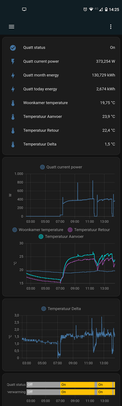

Afbeeldingslocatie: https://tweakers.net/i/ciDDphU1GqcCWPp_98eItyjNhu4=/x800/filters:strip_exif()/f/image/qmIOoP0XhWvP877WQyDhlnly.png?f=fotoalbum_large
Bij mij is de temperatuur delta tussen de 1°C en 2°C.
Ik kan de Quatt nog niet uitlezen, de sensoren heb ik op de aanvoer en retour leiding zitten.
De Quatt hangt aan een Nest en de CV ketel aan Tado. De Quatt kan nu zelf niet de ketel om warmte vragen.
Ik pas wel een nacht verlaging toe, de COP is snachts minder goed ivm lagere temperatuur buiten.
Door de wattage te meten van de Quatt, is het duidelijk wanneer deze begint met rond pompen (tussen de 40 en 60 watt), dan gaat de vloerverwarming pomp ook weer aan en komt er weer warm water in het CV circuit, als een soort warmte buffer. (zeer trage vloerverwarming met goede isolatie) De pomp van de vloerverwarming heb ik op maximaal gezet, zodat de Quatt meer water kan rond pompen.
Bij de installatie heb in aangegeven dat ik de instelling op alleen vloerverwarming wilde, ondanks radiatoren op de bovenverdiepingen. Daardoor heb ik geen aanvoer temperaturen boven de 32°C gezien. De kamers worden ondanks de lage CV temperaturen toch warm, met dank aan fans, die voor nu altijd draaien, de sensor die ik had werkt niet onder de 35°C.
PS: huis uit 1963 108m2, hr++ glas, dakisolatie, spouwisolatie, vloerisolatie

onlinaius schreef op zaterdag 11 februari 2023 @ 13:42:
Ik pak het eerst anders aan denk ik. Water loopt via radiator naar vloerverwarming. Ga dat omkeren dus eerste warmte afgifte aan de vloer. Later mogelijk het voorgestelde elektrische warmte element aan de radiator.
  • paQ
Je radiator zal een stromingsrichting hebben. Even rekening mee houden.
Als je een elektrisch element plaatst, moet je hem sowieso afkoppelen van de CV.

Waar ik ook wel benieuwd naar ben bij degenen die al een draaiende Quatt hebben staan icm vloerverwarming: zeggen ze bij Quatt nog iets over de vloerverwarming verdeler?
Het lijkt erop dat de consensus is dat een open verdeler het best werkt icm een warmtepomp. Doen ze hier bij Quatt nog wat mee, of is dat voor hen 'risico van de klant'?
Mid-Limb, 2-ond-1-kap, 1965, 133m2, 12 ZP 4800wp + 4200wp GoodWe, 67m2 VVW, etage: 4 rad + 7 m2 VVW, 1 Quatt, Mits Heavy 5KW + 3.5KW, Toon 1, elec koken, CV uit, VVW mengt niet, 'oud' dubbel glas, isolatie RD 1.5 - 2.5, Venus A 6 KWh+2400WP
  • twain4me
  • Laatst online: 18-08 04:47
twain4me

onlinaius schreef op zondag 12 februari 2023 @ 00:17:
De monteur zei dat ik het moest laten zoals het was. Dat wil je eigenlijk ook wel als de cv ketel eens een keer met +30 graden bij moet springen.
Pomp zou ik ook laten zitten ivm hetzelfde.
Een open verdeler? Dat ding is er toch voor om voor een gelijke verdeling van warmte tussen de korte en lange 'lussen' te zorgen?
[ Voor 1% gewijzigd door Notaname op 12-02-2023 09:08 . Reden: Temperatuur toegevoegd ]

  • Proton_
Proton_
Team Welles
@Steven_SvD veel recente stalen verdelers kunnen met een inregelventiel aan de rechterkant ook niet-mengend gemaakt worden, zie bijvoorbeeld de links het iets andere maar wel lerrzame avontuur in Gescheiden vloerverwarming blijft koud .
Dan kan de pomp blijven zitten (meer debiet = beter) of vervangen worden door een stuk buis als de cv-pomp voldoende sterk is (minder stroomverbruik = beter). De thermostaatkraan en voetventiel kan je vrij eenvoudig vervangen voor een kogelkraan met dezelfde inbouwmaat voor minder weerstand.
Ook is er Vloerverwarmingverdeler vervangen bij overstap warmtepomp? met mooie foto's.

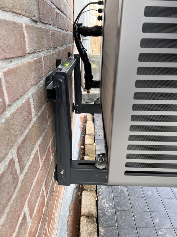

  • Mevdhulst
  • Registratie: Februari 2023
  • Laatst online: 20-03-2023
Update:
Dank @olafmol @Evanrvb @MacD007 voor jullie reacties.
Wij koken nog niet elektrisch
Maar omdat de monteur toch moest komen om de dakdoorvoer goed aan te brengen (de eerste installateurs hadden er eerlijk gezegd een rommeltje van gemaakt en het dak niet goed schoongemaakt of de kit niet op de juiste manier aangebracht bleek) heb ik toch de Lyric op gehangen ipv de Nest...
En dan zie ik toch echt een verschil. De WP draait veel lager dus nu is mijn electrisch verbruik aanzienlijk naar beneden.
Qua gas verbruik zie ik alleen 's ochtends om 0700 een klein beetje verbruik om even wat bij te stoken. De rest van de dag geen gas verbruik voor de CV. Het gasverbruik in onderstaande staatjes is van warmwater gebruik.
Dus bij mij maakte de switch naar de Honeywell wel degelijk een verschil zoals het er nu uit ziet.
Natuurlijk is de temperatuur wel iets veranderd maar als ik kijk naar het elektrisch verbruik in de ochtend wat wel redelijk vergelijkbaar vroeg de Nest duidelijk meer.
Afbeeldingslocatie: https://tweakers.net/i/81-r9KuUvHOjWgI281PbJFWSNwI=/x800/filters:strip_icc():strip_exif()/f/image/LTJL5y0OtY8Wh5lubtIcLC7L.jpg?f=fotoalbum_large
Afbeeldingslocatie: https://tweakers.net/i/XnwjmePzHXBeZwBLLTzDe3Ub3ZI=/x800/filters:strip_icc():strip_exif()/f/image/qEz3X6OZE7QClSNUfaJTrsWH.jpg?f=fotoalbum_large
Het geluid valt mij echt mee, ik ga komende dagen even voor de zekerheid meten op de erf-grens maar verwacht daar eerlijk geen bijzonderheden. Je hoort de unit nauwelijks.
De lekkage is netjes opgelost trouwens, daar kwamen ze direct voor.
Dus tot zover tevreden met de installatie en de prestatie ervan.
gr Mark

Maar zoals bij ons, badkamer met radiator en vv met een thermostaatknop welke op de watertemp werkt en een keuken en huiskamer met eigen verdeelblok.
Zou jij daar dan de pomp uithalen in een hybride opstelling? Ik heb het idee dat je die nog steeds nodig hebt als de ketel gaat meehelpen te verwarmen.
Of zou je het wel doen en de maximale keteltemp ergens rondom de 50 graden instellen.
Redelijk dezelfde situatie bij mij als bij jou, ook boven bij de cv ketel een verdeler (zonder pomp), en beneden in de kelder de vloerverwarmingverdeler met pomp.
Dat laatste heb ik inderdaad in mijn hoofd zitten. Ketel op 35 graden (of 40 als er bij 35 graden gependeld wordt), en vloerverwarmingspomp er uit.

DennisDCT schreef op zondag 29 januari 2023 @ 16:30:
Heb je sonos boxen wel eens gezien op plaatjes? Daar is ook geen voedings kabel te vinden. Eveneens laptops. Zie je ook geen kabels. Dat is gewoon marketing en iets wat je ondertussen wel moet weten.. je kan geen box van 70 kilo ophangen zonder beugel
Een TV kan je toch ook met een beugel erachter ophangen en alle kabels wegwerken door de muur heen. |:( En ja daar kan je ook 70 kilo aan ophangen. Sterker nog die van "Vogels TVM 5605" is 100 Kg.
Dus waarom "zonder beugel"? Bij mij zou de voeding en de aan/afvoer recht achter de unit komen. Je kan mij niet vertellen dat daar geen beugel voor te koop is (of voor te maken is).

Mevdhulst schreef op zondag 12 februari 2023 @ 09:57:
Update:
gr Mark
Niet om je plezier een kop in te drukken, maar ik heb gister ook ongeveer de helft verbruikt tov de dag ervoor. Lag puur aan het weer.

stanman23 schreef op zondag 12 februari 2023 @ 18:33:
Ja, dat kan als je warmtepomp een vesa aansluiting achterop heeft, anders gaat het toch een beugel worden vrees ik, de zijwanden van een warmtepomp zijn namelijk niet berekend om het hele gewicht te dragen, daarvoor is de bodemplaat bedoeld.
je kunt het natuurlijk uitproberen, en een mogelijk resulaat dat je interne warmtepomp in onderdelen langs je huis hangt, volgens mij gaat dat dan niet meer optimaal werken.

MacD007 schreef op zondag 12 februari 2023 @ 19:52:
Volgens mij gaat geluidsoverlast ook een probleem worden als je een unit rechtstreeks met een beugel aan een muur gaat vast schroeven.

Qua onzichtbare montage; een warmtepomp moet ca 20 cm van de muur af zitten ivm luchtstroom. Dat is andere koek dan een strakke, dunne VESA mount.
Wederom: niet dat het niet kan, maar het kost wat engineering om goed af te laten lopen, ook voor trillingsisolatie. Dat kan je niet verwachten van een Chinese rebrand zoals de Quatt buitenunit, want daar komt echt ontwerpen bij kijken.
Het beste wat je dan kan verwachten is wat extra meegespoten plaatstaal aan de onderkant om de steunen te verbergen. Ik weet niet of dat beter zou zijn...

  • Notaname
  • Laatst online: 18-08 14:06
Jef61 schreef op zondag 12 februari 2023 @ 20:04:
Geen geluid binnen door de gevel heen. Wel een beetje gezoem van de ventilatie in de keuken eronder door het houten dak. Demping matjes en zachte pootjes doen hun werk goed.
Afbeeldingslocatie: https://tweakers.net/i/mBo2YZEFhuFeBw14dmmG_l3UUlI=/800x/filters:strip_icc():strip_exif()/f/image/KvAOP1r3zC4jfud5GiGDhLEl.jpg?f=fotoalbum_large
Afbeeldingslocatie: https://tweakers.net/i/2nbq7QyIgYLiEW08EfutjqR7IXU=/x800/filters:strip_icc():strip_exif()/f/image/1hFY78DvOmRv0MEOjFk57jYW.jpg?f=fotoalbum_large
Afbeeldingslocatie: https://tweakers.net/i/vbIuJhsi6YTJPvp6E9-PS6HG5ug=/x800/filters:strip_icc():strip_exif()/f/image/gie13lmeYwcWxIEidi4ysjAj.jpg?f=fotoalbum_large
  • Jef61
  • Laatst online: 08:39
Notaname schreef op maandag 13 februari 2023 @ 09:08:
Maar dit is ook een gewone muurbeugel waarmee de buitenunits normaal worden opgehangen, dus prima. Ik reageerde op iemand die deze meurbeugels lelijk vindt en de unit met een TV-beugel (onzichtbaar) wil ophangen, volgens mij krijg je dan wel problemen.
  • Notaname
Jef61 schreef op maandag 13 februari 2023 @ 09:40:
Ah, sorry verkeerd begrepen. ;)
  • paQ
olafmol schreef op dinsdag 7 februari 2023 @ 09:00:
Dat ligt vnl aan de Nest instellingen. Als ie met TrueRadiant werkt, en ingesteld staat op CV met radiatoren is het ca -0,3 / +0. Met true radiant uit is het -0,5/+0. Hoe het zit met andere verwarmings systemen ingesteld (bv electrisch of warmtepomp icm vloerverwarming zijn ook allemaal opties die je kunt instellen op de Nest) weet ik niet. Nb Ik heb gelezen dat het trueradiant algoritme is ontworpen met een (trage) vloerverwarming als afgifte.
Deze nest staat op warmtepomp:
Afbeeldingslocatie: https://tweakers.net/i/tMyb5tCea1g6LjyGtxYFlFcFpZ4=/800x/filters:strip_exif()/f/image/ABheLXn7UVMyLvNpAi1SZPQB.png?f=fotoalbum_large
Volgens het sensorenscherm op de nest zelf:
doel 21,0
huidig 21,3
[ Voor 3% gewijzigd door paQ op 13-02-2023 10:43 ]
