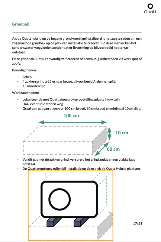

Na intake gesprek werd volgende door Quatt met mij gedeeld voor installatie op de grond.
Ik ben zelf van plan wel iets dieper te gaan dan de 10 cm zoals hier aangegeven.
Met alle Quatt die direct op straatstenen staan wilde ik het toch maar even delen.
edit: overigens wel handig te weten wanneer je zelf betonblokken wilt neerlegen de HOH afstand van onderstel van Quatt is 66 cm (misschien opnemen in TS @geerttttt ?)

WP: Quatt Mono (v1) + 3kW BUH (DIY), SWW: E-boiler 250L & modulerende PV sturing, gasloos okt'25, PV: 6040 Wp ZW/NO (SE3000H, Enphase IQ8, APsystems), 1x HW PIB 2.7 kWh

zit ik me plotseling af te vragen waarom quatt dit soort leaflets niet allemaal plaatst op haar website. zo te zien zijn er momenteel 21 van dit soort leaflets. voor potentiele klanten en voor mensen die wachten op intake ook best handig in het kader van de voorbereiding.

Blijkbaar kan de ene (muur)doorvoer die bij prijs inbegrepen zit wel door beton, althans haal ik uit mijn eigen intakegesprek+offerte+mailwisseling met Quatt.
Uit topicstart in lijst inbegrepen werkzaamheden:
"één dak of muurdoorvoer (geen beton)"

  • Evanrvb
  • Laatst online: 17-08 15:15
Toby-Wan schreef op woensdag 8 februari 2023 @ 12:49:
Onlangs stelde ik dezelfde vraag in het lucht/water WP topic aangezien ik mijn WP ook volgende week ga plaatsen. Daar werd mij diverse malen geadviseerd om een grindbak van iig 60cm diep te maken. Zo kom je onder de vorstgrens.
Ik heb het idee dat er in het lucht/water WP meer kennis over warmtepompen zit dan bij Quatt dus ik zou wel wat dieper gaan dan 10cm.
Volgens mij hoeft trouwens niet persé zo groot (100x60) Je kan ook een deel uitgraven.
[ Voor 4% gewijzigd door Evanrvb op 08-02-2023 13:20 ]
  • Gramser
  • Registratie: Juli 2020
Evanrvb schreef op woensdag 8 februari 2023 @ 13:19:
Grappig. Bij andere warmtepompen zijn er nog wel wat meer eisen aan die grindbak. Bijvoorbeeld een condensafvoerbuis van een meter diep die dan weer op grind rust, waarin het warmtelint hangt. Dat warmtelint voert dan door de condensafvoer. En sowieso staat de WP dan weer op bigfoots, waterpas, boven die grindbak. Aan de hand van de tekeningen kun je dan precies afleiden waar het midden van de condensafvoerbuis moet komen.
Quatt maakt het wel wat makkelijker :9
  • Evanrvb
Gramser schreef op woensdag 8 februari 2023 @ 13:39:
Ja die komt er bij mij inderdaad ook nog in :) Een meter is trouwens wel erg diep lijkt me?
De bigfoots lijken wel door Quatt ingetekend te zijn op het plaatje. Maar ik meen eerder in het topic ook wel eens gelezen te hebben dat je die wel zelf dan moet fiksen :+ Maarrr ik volg het topic niet dus pin me daar niet op vast. Makkelijker wel idd, correcter is de vraag O-)
  • Gramser
Evanrvb schreef op woensdag 8 februari 2023 @ 13:47:
Oh ja, die bigfoots hoor je dan eigenlijk weer op betonbanden te plaatsen waartussen dat grind dan komt. Maar dat heb ik ook niet, bij mij staat de AWB (da's het merk dat ik heb) gewoon op de stoeptegels, met die grindbak eronder. Een meter buis leek mij ook diep, en ik zit zelfs op zandgrond, maar met een beetje defrost komt er toch echt wel een beste bak water uit. Dus dat dan maar direct wat dieper kanaliseren.
  • geerttttt
  • Laatst online: 09:13
geerttttt
Manisch positief
Kun je anders niet het hele document delen? Of anders grotendeels minus het stukje met jouw gegevens als die erin zitten?

  • HBO88
  • Laatst online: 13:33
HaraldBou schreef op woensdag 8 februari 2023 @ 12:53:
Nou, dit ziet er meer uit als een heuse gebruikershandleiding waar we al een tijdje op wachten.
Daar waren ze mee bezig en zou binnenkort af zijn.

  • cptingreenfield
  • Registratie: Juli 2018
  • Laatst online: 12-08 13:58
Dat is gewoon een pagina uit het technische rapport. Staat verder niets in wat nog niet bekend is hier. Je eigen antwoorden van de vragenlijst, foto's van je huis en wat aanvullend afgesproken dingen.

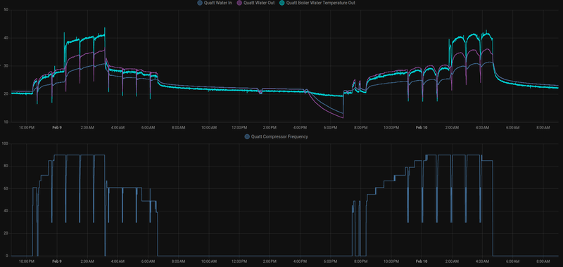

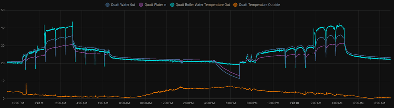

  • shufflev
  • Laatst online: 09-08-2023
HBO88 schreef op maandag 6 februari 2023 @ 15:37:
Dan staat je vermogensverlies toch nog te hoog denk ik. Hier hebben ze hem op 3kW ingesteld. Ik kan de thermostaat 1,5 graad omhoog zetten (quatt staat dan uit) en dan gaat de Quatt gewoon zelf aan. CV is nog geen 1x aangegaan afgelopen maand.
Woensdag is de monteur van Quatt langgewenst (in de Tesla idd :-) ). Hij zag dat het vermogensverlies op 6 stond maar op 8kWh had moeten staan. Dat aangepast maar in de 24 uur die daarop volgde was het gasverbruik nog hoger. Dus donderdag hebben ze dat weer teruggedraaid naar de oude waarde. Is afgenomen maar nog steeds veel pendelgedrag van de ketel. Alleen vanmorgen al 1.3m3 verstookt. Ticket staat weer uit bij Quatt, iemand nog een idee?
Afbeeldingslocatie: https://tweakers.net/i/aL1u60zNtN2sHcwluYYdHMzHcZw=/x800/filters:strip_icc():strip_exif()/f/image/3RAy8w7H1hQOKQ9GujRjcT5I.jpg?f=fotoalbum_large
Afbeeldingslocatie: https://tweakers.net/i/BI_p9VgOfT5tA75yfCLA7tb5-tI=/x800/filters:strip_icc():strip_exif()/f/image/3uPlywfRKUC7IVlH3k9hswdb.jpg?f=fotoalbum_large

  • Laatst online: 12:53
Moet zeggen, de afgelopen twee dagen draait hij wel aardig hier. Flink stuk op zichzelf, met een klein beetje CV op het einde voor het laatste stukje:
Afbeeldingslocatie: https://tweakers.net/i/ltYub87D3HgLrKbZ69jQp9oBVCA=/800x/filters:strip_exif()/f/image/MEsZJXYCF3kYGU8YZ6kAptiP.png?f=fotoalbum_large
Verder gewoon de thermostaat (T6) op 20,5 laten staan zonder schema of iets. Enige wat ik wel doe is automatisch de gas en elektriciteitsprijs updaten, maar alleen als de compressor frequency 0Hz is om geen lopende runs te verstoren :)

Ik zie op 9 feb wat te vroege/te veel defrosts, maar beter te veel dan te weinig ;)
Afhankelijk van je lokale omstandigheden waren er helemaal geen defrosts nodigt: het was wel koud, maar niet vochtig waardoor het dauwpunt onder de verdampertemperatuur zakt en er dus geen rijp ontstaat. Vanochtend zag ik de buren weer hun autoruit krabben, maar gisteren was dat niet nodig. Dat is hetzelfde mechanisme.
(wederom: niet bedoeld om het apparaat af te fakkelen, maar om uit te leggen waar je op kan letten).
Als je goedkoop warm zit, gaat het goed :) Hij doet defrosts ook wel opvallend snel, zeg. Zo te zien zit er maar een dipje van twee minuten in.

  • Slurpgeit
Proton_ schreef op vrijdag 10 februari 2023 @ 11:36:
Heh, ja. 9 februari geeft Quatt zelf een outside temperature van 1-2 graden aan. Lijkt er trouwens op dat defrosts alleen <4 graden voorkomen. Maargoed heel veel invloed heb ik er toch niet op :+
Afbeeldingslocatie: https://tweakers.net/i/9puUsXXXTMQ9vZCA1NYaVqUmbkY=/800x/filters:strip_exif()/f/image/eoUKAMyKPr5EJFHp5eTKhjzf.png?f=fotoalbum_large
Er was overigens ook wel veel mist de afgelopen dagen. Zoveel dat zelfs de stoep vanmorgen een ijsbaan was. Dus misschien was in dit geval een defrost niet heel erg. Maar hij doet het idd wel heel vaak en snel.
[ Voor 22% gewijzigd door Slurpgeit op 10-02-2023 11:49 ]
