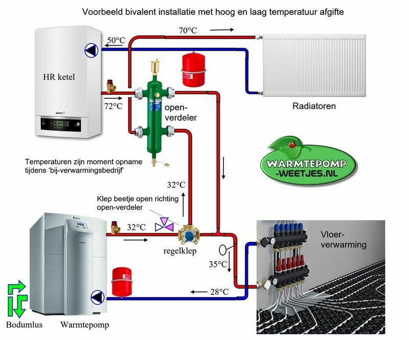

Ik neem aan dat hij maar op 1 circuit wordt aangesloten en niet op 2 zoals hier:
Afbeeldingslocatie: https://tweakers.net/i/kory1yqN3cXjCmNe3-HlLh4ZGA8=/800x/filters:strip_exif()/f/image/rlpNQYqUihap9EVFe6ubtEey.png?f=fotoalbum_large

even een vraag, mogelijk dat ik het niet echt begrijp.
via de chat (bot) krijg ik deze informatie, helaas kunnen we dat nog steeds niet controleren omdat er nog geen nieuwe subsidielijst op de RVO site staat. Het subsidiebedrag is overigens verhoogd naar 2.700€ voor de 4 kW unit. Hebben dat blijkbaar nog niet overal aangepast.
Afbeeldingslocatie: https://tweakers.net/i/vhU-7Z1goE2Z3W_u6NeUFErHp-A=/full-fit-in/4920x3264/filters:max_bytes(3145728):no_upscale():strip_icc():fill(white):strip_exif()/f/image/zNQdUNXIsDAJylZOpTowVcOz.jpg?f=user_large
hier heb ik twee vragen:
1) betekend dit dat er ook twee buitenunits bij een 8 kW geplaatst gaan worden ? Dit heeft nogal vergaande consequenties voor bv de plaatsingsvoorschriften, in mijn gemeente ben je sowieso vergunning plichtig bij meer dan 2 buitenunits, bv als je al een airco split-unit hebt. (hoge meerkosten van circa 600 euro). los van het nieuwe geluidsniveau (word dus 55 dB(A)) bij een 8 kW unit(s) bij een geluidsdruk van 52 dB(A) per unit. De afmetingen kloppen dan ook niet meer op de site.
Afbeeldingslocatie: https://tweakers.net/i/Sp_DY0pQGc9WqCMcI55ViVZ-N6I=/x800/filters:strip_icc():strip_exif()/f/image/hH5k4ae9KtXNBIKPZ9OR5bYM.jpg?f=fotoalbum_large
2) kun je voor 2 warmtepompen subsidie krijgen ? want het zijn dan eigenlijk 2 units of word dit nog steeds als 1 installatie gezien? en mag je dan zo eenvoudig de subsidie verdubbelen ?
nog een aanvulling op de inhoud van de mail van Quatt die pas geleden verstuurt was:
en deels ook op hun site te vinden is.
Als de RVO de Quatt heeft bevestigt en het subsidiebedrag heeft bepaald (2.700€, ik mis overigens hier de 8 kW versie) zullen zij toch ook al het meldnummer(s) gekregen hebben, waarom word dit niet gecommuniceerd. Maakt het geheel alleen maar meer transparant en geeft ook meer vertrouwen, vertrouwen is bij een startup immens belangrijk.
m.b.t. tot de prijsverhoging, ik lees het mogelijk ook verkeerd, betekend dit dat alle pre-order klanten die vóór 1 september 2022 een pre-order plaatsen nog de oude prijzen gehanteerd krijgen of is dat niet meer zo en krijgen zij met de nieuwe prijzen te maken?

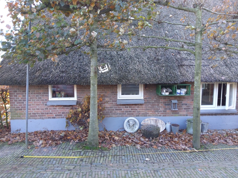

Corona schreef op maandag 1 augustus 2022 @ 17:09:
Ik heb een vrijstaand huis, met een goed meter tussen ons en de buurman naast ons en naar achteren tot erfgrens een goede 12 meter. Opzij straling, bestaat dat?
ja, geluid (ga maar even uit van een puntbron) breid zich uit in een bol.
als je in de nabeiheid (circa 2,5m) een vloer of muur hebt gaat dit openvlak zich als een reflectie gedragen en zal het geluid dus versterken.
het eerste zal niet voorkomen, omdat je de warmtepomp ergens aan moet monteren, dus plaats je hem op de vloer heb je al met een halve bol te maken.
Afbeeldingslocatie: https://tweakers.net/i/Gvb786bU2y2OgvDP7vXbjpCTyyU=/full-fit-in/4920x3264/filters:max_bytes(3145728):no_upscale():strip_icc():fill(white):strip_exif()/f/image/hp2JJesOEUB93VNNe0513RsV.jpg?f=user_large
Zet je hem op het dak dan zul al snel met een kwart bol te maken krijgen, een muur van je huis en de vloer.
Afbeeldingslocatie: https://tweakers.net/i/mxOWswJ5RF0TOIs4iinhSX2Ve8o=/full-fit-in/4920x3264/filters:max_bytes(3145728):no_upscale():strip_icc():fill(white):strip_exif()/f/image/Wd6zlPJ51SgQOp7qDEt8Uzag.jpg?f=user_large
bron tekeningen:Handleiding rekentool ‘WPAC-geluid V2020_0’ (overheid.nl)
Ik heb ook 2 opties.
Mijn situatie is zowieso al heel bijzonder. 2 cv ketels en een pelletkachel.
ik ga er van uit dat het het wel weet dat je de warmtepomp maar aan een van deze 2 CV installaties kunt hangen. Ik zou die nemen met het grootste gasverbruik, daar ligt ook je meeste winst. Alleen snapt ik niet waarom jij een WP wilt, voor de eene CV (die je bijna uitsluitend voor de SWW gebruikt kun je een WP eigenlijk niet gebruiken (in ieder geval de Quatt niet) of hij moet als vervanging voor de pelletkachel dienen en voor de andere zou ik geen wp gebruiken omdat je die ruimte waarschijnlijk niet contiue verwarmt. voor je bios zou ik IR panelen nemen.
1 cv ketel voor woongedeelte, waar de pelletkachel voor de warmtevoorziening en ketel puur douche/2e badkamer en backup is en de andere voor de voormalig garage cq nu keuken, privebiscoop eneen logeerkamer. Muur waar de warmtepomp moet komen 3 steens dik en dan nog een voorzet gipswand. Wp kan daar aan opgehangen worden of op de uitbouw. Liefst heb ik m aan de muur daar ik niet verwacht dat 3 steens dik veel trillingen zal doorgeven met de dempers.
trillingen zijn in de berekening niet direct meegenomen, dat je goede trillingdemping toepast is voornamelijk jin je eigen voordeel omdat je zeer waarschijnlijk ook daar zelf het meeste last van hebt. Dit kan hooguit een probleem worden als je dezelfde muur met je buren deelt. in jou geval met een 3 steens muur verwacht ik daar in eerste instantie niet zo veel problemen, een dak heeft daar vaak meer problemen me omdat deze als een klankkast fungeert (vaak ook hol met weinig massa.).

even een kleine aanvulling, in principe heb je gelijk, echter is ook bij hybride warmtepompen het mogelijk om via aanvullende installaties, een warmtepomp boiler is daar een voorbeeld van, maar het zou ook met een boilervat voor tapwater kunnen, panasonic heeft nu zo iets in hun nieuwe hybride+, zie een link in een eerdere post deze week. Alleen is dit wat gecomplexer dan gewoon een warmtepomp met een CV.
Quatt zou iets dergelijks ook kunnen aanbieden, echter denk ik dat ze nu met de warmtepomp alleen al hun handen vol hebben, ze hebben op dit moment gewoon niet de kennis en mogelijkheden om dit nu te doen, mogelijk dat het in de toekomst als Quatt een succes gaat worden, gaat komen.
heieronder een voorbeeld wat je bv met de panasonic hybrid+ met stap 2 kun doen, dit zou dus ook met een quatt kunnen, mits je de aansturing daarop aanpast.
Afbeeldingslocatie: https://tweakers.net/i/-Qs8_X-Ys_JWb_0KffLlHcSEpRg=/800x/filters:strip_icc():strip_exif()/f/image/lNSqqXR7QoLJCOVDQTDTn3To.jpg?f=fotoalbum_large
bron: panasonic hybid+
[ Voor 23% gewijzigd door MacD007 op 17-08-2022 22:56 ]

Afbeeldingslocatie: https://tweakers.net/i/QAO_dMhT_I6mGCfm9HcHB9NfLrI=/x800/filters:strip_icc():strip_exif()/f/image/mL92MUaKffrJcp6V2wKpmVUL.jpg?f=fotoalbum_large

Omdat een aantal mensen hier in dit topic gereageerd hebben op het advies van de plaatsing van de WP door Quatt op mijn houten dakkapel, gooi ik even het onderstaande erin.
Ik heb een tussenwoning, net als heel veel mensen hier, en qua geluid ben je dus gelimiteerd op het aantal plaatsen waar je de WP kan plaatsen. Zie hieronder een afbeelding van mijn huis (niet dat van mij, maar zelfde type). Fear my Paint-skills. Ik heb drie mogelijkheden:
1. Op de dakkapel (rood), die gedeeld wordt tussen mij en mijn buren. Dakkapel is breed genoeg en op deze plek kan je met 8m slang naar de CV.
Voordeel: Uit het zicht en relatief makkelijke plaatsing
Nadeel: Geluidsoverlast mogelijk en slecht bereikbaar voor onderhoud
2. Aan de voorkant ( Blauw) van de woning. Achter de WP zit precies de technische ruimte waar de CV hangt.
Voordeel: relatief makkelijk installatie. Weinig slangen nodig en slangen ook niet zichtbaar. Qua geluidsproductie best optie.
Nadeel: hangt vol op het zicht (ondanks het mooie design heeft dit niet mijn voorkeur). Mogelijk 1x Quatt unit niet voldoende om naar Full electric te gaan. Ruimte voor een tweede is niet mogelijk.
3. Op de schuur onder badkamerraam (groen).
Voordeel: Geen geluidsoverlast verwacht vanwege plaatsing op betonnen schuur.
Nadeel: veel slangwerk over voorkant gevel nodig om naar CV te gaan. Ziet er niet uit.
Let op, aan achterzijde van woning plaatsing niet mogelijk vanwege het onmogelijk bereiken CV ketel.
Wat zouden jullie kiezen?Afbeeldingslocatie: https://tweakers.net/i/0L62Hzz1DB-emn392lTpt6I6iXY=/800x/filters:strip_icc():strip_exif()/f/image/qqWEuXteeH5DBm5cGvyBXlLv.jpg?f=fotoalbum_large

Dat lijkt me geen goed idee. hier een korte omschrijving en tekening van een dergelijk klep.
"Functie
Door middel van de vorstbeveiligingsklep kan de vloeistof van het
circuit worden afgetapt als de temperatuur ervan een gemiddelde
waarde van 3 °C bereikt. Zo voorkomt men ijsvorming in het circuit van
een installatie, meestal met warmtepomp, en potentiële beschadiging
van de machine en de leidingen"
Afbeeldingslocatie: https://tweakers.net/i/7w_eEvORunhPuIFi0-uNrfmDTvI=/full-fit-in/4920x3264/filters:max_bytes(3145728):no_upscale():strip_icc():fill(white):strip_exif()/f/image/nkL0yAkNwNfFtK25jfygr1wY.jpg?f=user_large
De Quatt moet natuurlijk ook voorbij de +3 Gr. nog werken, dus een dergelijke klep bied dus geen beveiliging. Deze beveiliging moet afhankelijk van de functie van de Quatt (spanningsloos cq in storing) dus gaan werken, dat zie ik niet met deze klep gebeuren.
Je zou dus binnen in de toevoer en afvoerleiding via afsluiters deze moeten kunnen afsluiten en deze dan in het afgesloten deel het CV water aftappen. ik denk dat je dat dus handmatig zou moeten doen, anders word deze beveiliging wel heel complex (controle op spanning Quatt, controle op functie Quatt, flowmeter die stillstaand dedecteerd).
De vraag aan Quatt is eigenlijk, indien de unit still valt door storing cq spanningsuitval kan dan de CV pomp van de CV ketel ook het water binnen de Quant unit nog rondpompen zodat je geen stillstaand water krijgt. Bij een stroming van het CV water zou eigenlijk voldoende moeten zijn mbt vorstschade, ookal ga je dus warmte verliezen via de warmtewisselaar van de warmtepomp.

zou jij niet beter met een dergelijk apparaat (zie afbelding en link)Afbeeldingslocatie: https://tweakers.net/i/n11rsAcLXfio3ILOmVhbGf-G0Tg=/full-fit-in/4000x4000/filters:no_upscale():strip_exif()/f/image/8s96HpkM2Lr5ys80uISzwRNU.png?f=user_large geholpen zijn, ik heb deze en ben dik tevreden, kan ook in de zomer de pomp even kort regelmatig aanzetten, is beter voor de levensduur van de pomp.
https://www.tercalshop.nl...laar-type-tpomp3-11e.html
met het oog op de komst van een Quatt, wat voor thermostaat of thermostaat systeem is hiervoor het best geschikt? Tado? Google nest? Of is juist in mijn situatie er toch al geen sprake meer van nachtverlaging e.d., dus wat heb je aan een slimme thermostaat, aanpassen hoef je dan toch niet meer...
ben benieuwd naar jullie ervaringen met smart thermostaat en een warmtepomp of gedachtes hierover
en nog een vraag, wat voor instelling zou geschikt zijn voor het vermogen van de vloerverwarmingspomp? Momenteel staat deze op linear maximaal vermogen. Wat voor impact gaat het hebben om deze terug te schroeven? Lijkt me dat met koude aanvoer temp dan juist de warmte wisseling beter zal gaan door de delta T wat zal vergroten.

duysa01 schreef op woensdag 23 november 2022 @ 07:25:
Ik wil de wp het liefst op 15 meter afstand plaatsen, leiding kan danwel onder de grond. Is dat dan minder warmteverlies?
Nee, is juist hoger ivm vocht, belangrijk onder de vorst grens ingraven dus > 60 cm, 1m is beter. 15m is behoorlijk lang, dus veel warmteverlies dus heel heel heel goed isoleren.
En kan ik dat eventueel zelf goed isoleren, en zo ja hoe?
een goede leiding is de reeds genoemde Terrendis grondleiding, echter deze is dus incl. CV leiding en kan dus niet gebruikt worden met de door Quatt gebruikte spiraalleidingen.
Afbeeldingslocatie: https://tweakers.net/i/BCDLC7oKhPrbCKxzpxj2DLaKArY=/800x/filters:strip_exif()/f/image/UetIfkuIHkxhU8qRqF66NCOC.webp?f=fotoalbum_large (voorbeeld van Terrendis bron: https://benem.nl/terrendi...t-duo-32-x-160-pe-xa.html), kosten circa 60-75 euro per meter, reken dus op circa 1.200 euro incl. koppelstukjes ed., word dus een dure grap, ik zou dat dus niet doen.
De wp kan ook wel dichterbij, maar dan staat hij op 3 meter afstand van het slaapkamer raam, dat altijd open staat. Ben daar wat huiverig voor gezien het geluid.
3 m is al weer behoorlijk ver weg, op zichtveld direct bij het raam?

  • duysa01
  • Laatst online: 03-07 09:38
"3 m is al weer behoorlijk ver weg, op zichtveld direct bij het raam?"
Zie foto, het is bijna 5 meter als ik de wp links op de hoek plaats, dus misschien beperkt last van het geluid!?
Afbeeldingslocatie: https://tweakers.net/i/3_Yj6zS1s_XVWQ03CX_Qx8pXl0w=/800x/filters:strip_icc():strip_exif()/f/image/obxBwct9BZUBiwPVgrbD0ZWy.jpg?f=fotoalbum_large

Redwood schreef op donderdag 24 november 2022 @ 12:19:
Volgens mij komt er geen buffer bij een Quatt en als deze al komt, dan in de retour. De ketel zal dan overwegend niet bijspringen (parallel) maar als alternatief werken. Wil je beide machines gebruiken dan zou je toch echt met een open verdeler moeten gaan werken om allerlei flow problemen te voorkomen.
Afgelopen week twee van dit soort situaties opgelost bij installaties geplaatst door derden.
Vind dat op zich zonde van het hybride systeem. De ketel neemt het dan bij bijv. -1 volledig over terwijl de warmtepomp nog veel efficiënter bij -7 wat warmte af had kunnen geven.
zo ver ik het weet (graag mij corrigeren als ik het ergens fout begrepen heb) heeft de Quatt geen buffervat.
Ook is het volgens mij de bedoeling met een hybride systeem nu juist dat bij een te kort van capaciteit van de warmtepomp dat deze in eerste instantie gezamenlijk (WP+CV ketel) gaan werken, alleen bij een omslagpunt waarbij de COP van de WP dermate laag gaat worden dat een economisch bedrijf van de WP niet meer interessant is (met de huidige gas en stroom prijzen verschuift dit natuurlijk, ook afhankelijk van de COP van de warmtepomp).
wat mij onduidelijk is of een open verdeler in die situatie de oplossing is.
hieronder een schematische plaatje van een dergelijke open verdeler (wat ik overigens hier mis is de retour van de CV naar de warmtepomp).
Afbeeldingslocatie: https://tweakers.net/i/Wza4MID1g4JUI6srdZhQnYaGlDg=/800x/filters:strip_icc():strip_exif()/f/image/jXyHmuKRpz4HPXkbc6WrbFEL.jpg?f=fotoalbum_large
Bron: https://warmtepomp-weetje...llatie-tips/#openverdeler.
een schema hoe dit dan wel juist zou verlopen zou handig zijn om de werking van die open verdeler duidelijk te maken.
volgens mij is een juiste instelling van de CV ketel van groot belang. Mn de CV-watertemperatuur mag niet te hoog zijn omdat dit de retour ook zal beïnvloeden, deze retour gaat namelijk direct richting de warmtepomp (deze moet lager zijn dan de CV-watertemp. uit van de WP, anders kan deze zijn temp. niet kwijt.)
Ik denk dat voor de meeste mensen een of/of bedrijf niet wenselijk is.
