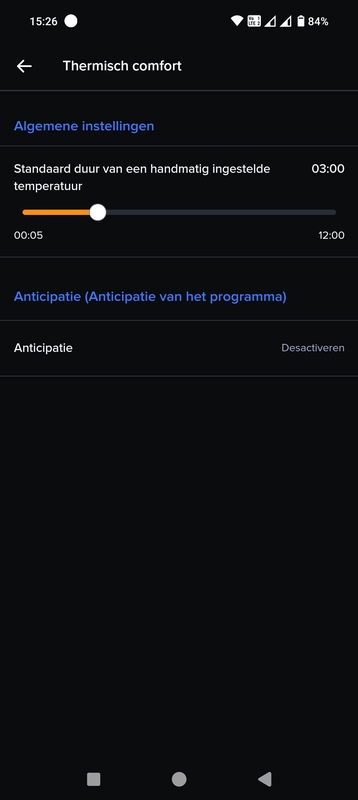

Ik heb het gevraagd en dan krijg je deze reactie van Quatt technical support:
about the thermostaat is not something that we can control, the temperature in the house is something that you can control in the app of the thermostaat or directly in the thermostaat.
About the cic we can change the " Rated maximum house power" that I can change but in this way you should take in consideration that we can change it in order to take more time but less gas or faster heat but more gas consumption.
Please let me know if you want to change it or keep it as it is.
Thank you

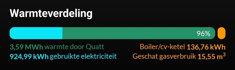

Hi!
Gisteren viel me ineens op dat t rooster van de buitenunit krom is getrokken. Moet ik hierover aan de bel trekken bij Quatt denken jullie en hebben meer mensen hier last van?

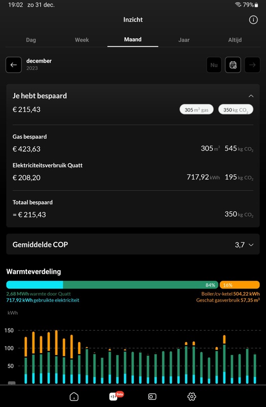

Jaaroverzicht 2023
Mijn jaar afgesloten met 464kWh aan verbruik en 2.4MWh aan warmte - SCOP 5,1
Verbruik CV volgens Quatt 3,19m3 ofwel 28,06kWh.
Waarvan het meeste in november. Daarna de nachtverlaging aangepast, waarna ik nog maar 1,4m3 heb gebruikt).
Vanaf nu is iedere slok gas verbruikt door de Quatt. Dit omdat ik sinds een week een warmtepompboiler heb, warm water was naast de CV de laatste gasverbruiker na verbouwing van de keuken.
Ook is er al een elektrische CV (Bosch Tronic) in huis, met het beperkte verlies in mijn tussenwoning is het grote kans dat ik die installeer na deze winter. Ik hoop dat er voor die tijd nog een paar koude dagen volgen zodat ik het nog even kan testen. Als de Quatt het dan trekt dan gaat de gasaansluiting er in 2024 uit.
Iedereen een mooi 2024, met een hoge SCOP toegewenst!

Appels vs peren, maar hier mijn waardes met een SCOP van 3.9:
Afbeeldingslocatie: https://tweakers.net/i/TbMKC2viHh2KFU0uLGO-UT1tDQE=/800x/filters:strip_icc():strip_exif()/f/image/XTL0dX04hZwB9RXWFmFRqPqs.jpg?f=fotoalbum_large
Thermostaat op 20, in de avonduren naar 20.5 en in weekenden naar 21.

  • Friezin
  • Registratie: November 2023
Ik ook hoor @okijokii .
Want deze hoort 1 op 1 bij een Quatt.
Dat andere forum is heel algemeen.
Ik kan nog niet veel bijdragen.
Vanaf plaatsing in de middag van 9 november werd ik "geteisterd" door de stille modus die niet uit wilde.
Toen dat (eind november) opgelost was, zat ik met een te laag ingeschat warmteverlies.
Dat werd, in december, rond een bepaalde datum van 6 naar 8 gezet 😁.
Die datum is duidelijk zichtbaar.
Op naar januari 🥂.
PS: met gas had ik dit echt niet verbruikt. Het adagium was vorig jaar: zuinig stoken.
Nu 24/7 een warm huis. Ontzettend tevreden!

Dit mysterie nog niet opgelost. Een vriend met mijn sleutel is gisteravond even gaan kijken en zag niets vreemds in mijn huis. Hij heeft de Honeywell Round thermostaat weer omlaag gezet op mijn 15 graden vakantiestand.
Ik lees in het OTGW forum dat mijn Honeywell Round een remote constant temperature setpoint override ondersteunt. Is het mogelijk dat mijn Intergas ketel of de CiC met zo een override mijn thermostaat heeft aangepast?
Vanavond weer een reset van de ingestelde temperatuur op mijn Honeywell gehad na verbindingsproblemen met de CiC en een herstart van de CiC (stekker er uit / stekker er in)
Ik heb nog geen definitieve verklaring gevonden hoe de room set point van mijn Honeywell Round Modulation zichzelf(?) reset naar 17 graden.
Iemand hier een idee?
Afbeeldingslocatie: https://tweakers.net/i/2GszY3THX0oUiyIfgoEp6vTo7lk=/800x/filters:strip_exif()/f/image/gy69DQ8xIXrOmPL0dDsSU06A.png?f=fotoalbum_large
120m2 bovenwoning met 6 radiatoren en vvw in de badkamer. Intergas HRE 36/30A met Honeywell Round Modulation en Quatt hybrid op het dak van de dakkapel
  • simplemouse
  • Laatst online: 22-10 17:17
simplemouse

  • Friezin
SBL schreef op maandag 1 januari 2024 @ 11:12:
Bij mij is er geen instelling aangepast, maar mijn balkjes zien er ongeveer hetzelfde uit qua kleuren (ze zijn allemaal iets korter) dus overschat de impact door de aanpassing van het warmteverlies niet. T/m 8dec was het koud (defrosts) en de Quatt eigenlijk te klein.
Heeft ongetwijfeld invloed, hoewel wij hier in het noorden over het algemeen wat kouder weer hebben gehad.
Wat ik zie: Vanaf 9 december is de hoeveelheid geleverde warmte duidelijk hoger dan in die koude periode toen afgifte nog op 6 stond:
4 december bijv. 88,88 kWh geleverd door Quatt en 52,68 kWh gas (141 kWh totaal)
27 december (ook koud en defrosts) Quatt: 109,49 kWh en gas 23,76 (samen 133 kWh)
ZO-Fryslân, vrijstaande villa (monument) bj.1909, enkelsteens, 200m2, 60m2 vvw/schuim, 12xradiator (2 met heatfan), T6: 21,5°C 24/7, 65×HR+(+), 2xQuatt (11-2023v1&9-2025v1.5), Nefit HR43, 10xSolarEdge, inductie, Quooker, weduwe, imker, klusser, 11 are
