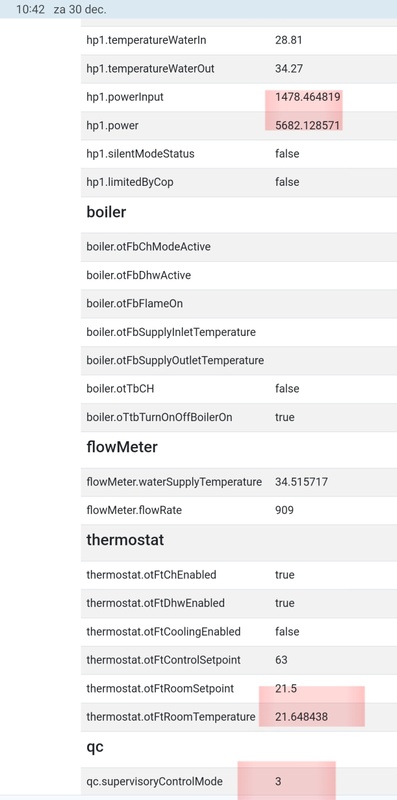

paQ schreef op zaterdag 30 december 2023 @ 11:30:
Wat mij betreft heet @Friezin een soort van perfecte weergave hoe een hybride WP werkt. Als het 2 graden is buiten, en de CV af en toe of constant een beetje bijstookt, elke 50 min een defrost. Wanneer moet zij die batterij dan opladen met de Quatt? Er is op die momenten 0,0 overhead (er is zelfs tekort). Zeker niet als de CV ketel er daardoor niet meer zou zijn.
Ook nog wel wat issues hoor, zoals dat laten zakken van kamertemperatuur tot 0,5 onder ingesteld, terwijl Quatt power-in heeft van maar 1100W. Na een uurtje komt het besef: dit gaat niet lukken.
Draait een uurtje bijna 1500W, schakelt cv in (alleen pomp: dus enkel extra flow) en blijft die pomp aanjagen en full power geven nadat die 21,5 (zon!) al is gehaald.
Na een half uur aankijken maar even naar 21 gezet en gelijk weer op 21,5.
Ook deze maar weer in mijn nog openstaande ticket over die temperatuurdaling gedumpt .

netappie schreef op zaterdag 30 december 2023 @ 12:16:
Hoe denk je dat dit met een CV ketel goed gaat? Je huis is na 10, 20 of zelfs 30 minuten douchen niet opeens steenkoud ofzo. Door een driewegklep blijft het warme CV water waar het is. Naarna moet de CV weer aan de bak, en als die binnen oplossing ook een eigen WP heeft dan kan die gewoon weer helpen.
Maar als je inderdaad niet genoeg vermogen hebt om 30 minuten warmteverlies te overbruggen, dan is het een tweede Quatt toevoegen, isoleren of accepteren dat je niet gasloos kan zonder een veel duurder systeem.
Mijn doel is beslist niet om gasloos te gaan.
Die ene Quatt doet het, vanuit mijn optiek, prima.
Nu nog even de kamertemperatuur niet een halve graad laten zakken vanwege laks "stoken" (zie ⬆️) en ik ben supertevreden. Kost veel minder gas dan ik had durven dromen.
Hij was mijn punt ook helemaal niet, maar we zijn het verder gewoon eens hoor :P
Behalve dat "een veel duurder" systeem nog maar de vraag is. (bron: ik zelf)
Dat was namelijk mijn punt. We know shit wat ze van plan zijn, wanneer en tegen welke prijs. (En hoeveel had je in de tussentijd al extra kunnen besparen mocht je er op blijven wachten)

TeslaNerd schreef op zaterdag 30 december 2023 @ 12:43:
Is al bekend hoe de CiC de buitenunit aanstuurt en of Quatt daarvoor dezelfde logica gebruikt als andere warmtepompen?
Volgens mij gewoon modbus, maar welke algoritmes ze precies gebruiken is het geheim van de chef.
Zie ook: https://support.quatt.io/...ar-alle-vragen-beantwoord

Hebben meerdere mensen dit beeld? Mijn boiler supply inlet is altijd steady 35 en out 0. T6 met intergas kompakt HReco 36 is dit normaal? Quatt presteert goed geen problemen oid.Afbeeldingslocatie: https://tweakers.net/i/T8VQ7gco_kCx3DAXMVc_08Y2Ab4=/800x/filters:strip_icc():strip_exif()/f/image/TjVoewD4x8YQReSMsKJlgJx7.jpg?f=fotoalbum_large

DeltaBro schreef op zaterdag 30 december 2023 @ 13:06:
Hebben meerdere mensen dit beeld? Mijn boiler supply inlet is altijd steady 35 en out 0. T6 met intergas kompakt HReco 36 is dit normaal? Quatt presteert goed geen problemen oid.[Afbeelding]
Niet OpenTherm aangesloten als ik het zo zie, dus de CiC verbind alleen twee draadjes als de CV mee moet doen.

netappie schreef op zaterdag 30 december 2023 @ 13:15:
Oke ze zeiden van wel toen 🧐

DeltaBro schreef op zaterdag 30 december 2023 @ 13:27:
Ik kan het mis hebben. Even kijken hoe het in je ketel aangesloten zit.
Lijkt me wel OT
dit ⤵️ is aan/uit.
Afbeeldingslocatie: https://tweakers.net/i/-kTm_Ivr9CyUI8VZd15BMVqXUQY=/800x/filters:strip_icc():strip_exif()/f/image/ebOFNKszgdQid2ucsJuKSB83.jpg?f=fotoalbum_large
ZO-Fryslân, vrijstaande villa (monument) bj.1909, enkelsteens, 200m2, 60m2 vvw/schuim, 12xradiator (2 met heatfan), T6: 21,5°C 24/7, 65×HR+(+), 2xQuatt (11-2023v1&9-2025v1.5), Nefit HR43, 10xSolarEdge, inductie, Quooker, weduwe, imker, klusser, 11 are
ook OT heeft maar twee draadjes. dus daaraan kun je het helaas niet zien, wel even kijken waar je CIC (Quatt) met je CV ketel is verbonden.
zie onderstaande foto.
Afbeeldingslocatie: https://tweakers.net/i/hgG-FTDE5yXsUfpXoZ0ds6691Mk=/full-fit-in/4920x3264/filters:max_bytes(3145728):no_upscale():fill(white):strip_exif()/f/image/V4qopn5UeTu5g1dqgxQHdo83.webp?f=user_large
aan/uit zit de aansluiting aan de rechterkant.
OT zit de aansluiting naar je CV aan de onderkant naast de aansluiting van je thermostaat.

MacD007 schreef op zaterdag 30 december 2023 @ 13:56:
Ja, die had ik ook even moeten noemen. Veel ketels hebben echter ook een aparte OT aansluiting, dus vandaar dat ik die noemde.
Die terug gemelde 35 graden zou trouwens ook de SWW buffer kunnen zijn.
Bij mij hetzelfde. Wel OT aangesloten.

Afbeeldingslocatie: https://tweakers.net/i/2GszY3THX0oUiyIfgoEp6vTo7lk=/800x/filters:strip_exif()/f/image/gy69DQ8xIXrOmPL0dDsSU06A.png?f=fotoalbum_large
120m2 bovenwoning met 6 radiatoren en vvw in de badkamer. Intergas HRE 36/30A met Honeywell Round Modulation en Quatt hybrid op het dak van de dakkapel
