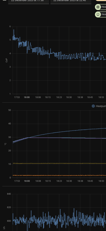

Afbeeldingslocatie: https://tweakers.net/i/Oy9r-yqRQwnKvUsYuaV2vQ5SGIk=/800x/filters:strip_icc():strip_exif()/f/image/dbi24AmIKToFPCJ1zf1KNIzh.jpg?f=fotoalbum_large

Afbeeldingslocatie: https://tweakers.net/i/pugAQ8Jn4j6YJFDiYtMWz4orgr0=/x800/filters:strip_exif()/f/image/DRMzW4pqnHaKh6icBOh9WzJc.png?f=fotoalbum_large
Dank voor alle goede adviezen, maar als dit het verloop van de temperaturen is van mijn quatt, waarom verlaagt het vermogen dan niet als de watertemperatuur 30 graden is?
Als de watertemperatuur in de flowmeter 30 graden is dan houdt dat mijn huis prima warm op de 18 graden die ik als room setpoint heb ingesteld.
[ Voor 98% gewijzigd door TeslaNerd op 29-12-2023 19:36 ]

TeslaNerd schreef op vrijdag 29 december 2023 @ 19:29:
Liggen water-in en water-uit lijnen nu exact over elkaar heen?

Friezin schreef op vrijdag 29 december 2023 @ 19:35:
Sorry, die water-in en water-uit zijn hier verwarrend omdat dat de boiler (cv ketel) water-in en water-uit zijn. Ik had de hp1.temp.water.in en hp1.temp.water.uit moeten kiezen
[ Voor 9% gewijzigd door TeslaNerd op 29-12-2023 19:41 ]

Friezin schreef op vrijdag 29 december 2023 @ 19:47:
Nog verwarrender: is plotseling plaatje zonder verklarende teksten....
Hetzelfde plaatje als mijn eerdere post maar ingezoomd op eerste deel.
Hier delta-T van 5,6°C momenteel.
Het was toen bij mij 11 graden buiten
Hoe vaak staat bij jou de Quatt uit?
Want met 39°C water en zo weinig afgifte, slaat hij ongetwijfeld vaak af.....
Met 39C graden kreeg ik een overshoot tot 18,5 op de 18 graden room setpoint die ik constant heb staan op mijn thermostaat en dan slaat de Quatt uit tot mijn huis na enkele uren is afgekoeld tot onder de 18 graden.
Mijn Quatt draait dan op 500 watt. Daar zit dus nog ruimte om het vermogen te verlagen

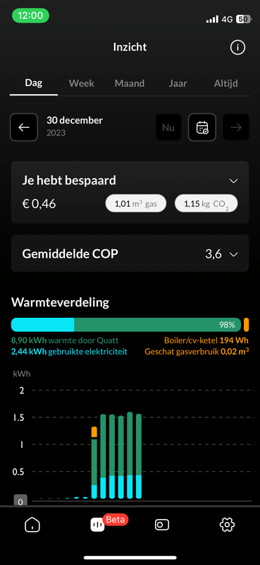

Ja, 2, 5 en 10 uur komt voor afhankelijk van zon in de middag, extra warmte tijdens avondeten en/of wasdroger en nachtverlaging van 18 naar 17 graden
Als je sowieso maar 18 graden wilt, en de zon gaat 'aan' (en schijnt naar binnen) dan is er simpelweg geen vraag natuurlijk. Ik krijg ruzie als het hier 18 is 8)7
Ik denk dat jij pas wat zinnigs over je COP kunt zeggen als de wp er wat meer aan moet trekken, bij 1 graad bijv. en als je huis wat meer te lijden krijgt van warmteverlies.
of... zet vandaag je thermostaat eens op 20, en kijk dan hoe de cijfers uitpakken. Als je je warmte nergens kunt afstaan in je huis, dan suckt het COP vanzelf. (ws wel weinig verbruik, dus wat is COP dan nog waard)
[ Voor 30% gewijzigd door paQ op 30-12-2023 10:27 ]

  • TeslaNerd
  • Registratie: Maart 2020
Afbeeldingslocatie: https://tweakers.net/i/rME_OxpqaPQDu_7ImtPCvrZlNpM=/x800/filters:strip_exif()/f/image/ipptDSSw9gxNAAZzYNWbM0pX.png?f=fotoalbum_large
Ook vandaag met thermostaat op 15 graden en 9C buiten heeft de Quatt al weer een aantal uren lekker staan draaienAfbeeldingslocatie: https://tweakers.net/i/gxBwKVlS8xvRNkV7LrM7X350l_8=/x800/filters:strip_exif()/f/image/v9bHq4xxpRGSA2EKFrKCeCFG.png?f=fotoalbum_large
[ Voor 40% gewijzigd door TeslaNerd op 30-12-2023 12:05 ]
