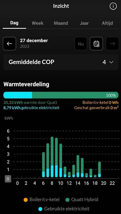

Voor die mensen die willen weten hoe laag de Quatt wel niet kan hier het bewijs 250W is dus mogelijk.
Afbeeldingslocatie: https://tweakers.net/i/N8MTqEfhhwhx75yARFL6ucbeaWE=/800x/filters:strip_exif()/f/image/CBPkta5TxGqRAbc1qDTGiaiE.png?f=fotoalbum_large

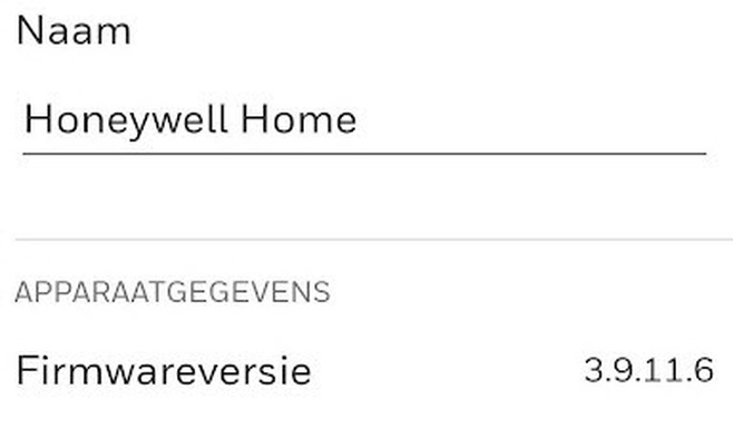

Mijn FW is wel lager? Geen idee hoe ik die moet bijwerken maar als ik dat zo hoor ga ik dat niet doen, hij hangt er al een een jaar of 5.
Afbeeldingslocatie: https://tweakers.net/i/svRqSQwv0QmmIqpVOGzYlXzPHAQ=/full-fit-in/4920x3264/filters:max_bytes(3145728):no_upscale():strip_icc():fill(white):strip_exif()/f/image/BJbL13Ql0Aa1UWps1dZ7bJCP.jpg?f=user_large

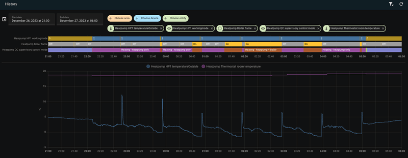

Vind het toch jammer dat de quatt dit soort gedrag laat zien....
Het weer is niet heel anders dan de afgelopen week maar vandaag heeft de CV ketel weer flink gas staan verbruiken.
Ik zie wel dat de CiC een firmware upgrade heeft gehad....Afbeeldingslocatie: https://tweakers.net/i/MWP3aUAVkdfWSWelPtIZP42-UaY=/x800/filters:strip_icc():strip_exif()/f/image/a7l310mdfVtQpPKb59fa8nby.jpg?f=fotoalbum_large
Afbeeldingslocatie: https://tweakers.net/i/rpwadTrf2qeT_2fSWMxIHMVbgNc=/x800/filters:strip_icc():strip_exif()/f/image/FDFK58QNjQpIfHCD7jKsTVHw.jpg?f=fotoalbum_large

simplemouse schreef op woensdag 27 december 2023 @ 21:14:
Ik zie wel dat de CiC een firmware upgrade heeft gehad....[Afbeelding]
Het lijkt mij ook (te)veel gas verbruik, maar hier in het noorden zit er wel veel verschil in temperatuur gisteren en vandaag hoor. De Quatt heeft vandaag 2x meer verbruikt dan gisteren.
2-onder-1-kap 1990 | Enkele Quatt op garagedak | T6 | Intergas Xtreme 36 | vvw beganegrond en badkamer | radiatoren met speedcomforts begane grond en eerste verdieping | Zonnepanelen 3,3 MWh per jaar | HR++
Komt dit door een update? Hier ook vandaag, en gisteren eingelijk ook al, ineens veel gasverbruik.
Optimalisatie van besparingen wel uit staan in de Quatt app? Dit zagen mijn ouders ook rond een cop van 2.9-3,0 nu met die setting uit hebben ze hetzelfde beeld als bij mij.
Bij mijn ouders wordt morgen de cic vervangen ivm het rare gedrag. Geen wifi meer kunnen instellen en 1x gewoon uitgegaan en 1x vrolijk lekker doorstoken dik na de behaalde setpoint temperatuur. Ze zeggen alles werkt nu gewoon maar de cic ziet geen "nieuwe" netwerken meer en de oude werken niet meer?
Nou ja, na 4 keer contact met support komen ze dat ding nu toch maar omruilen.

simplemouse
Ja besparing staat uit. Juist om zoveel mogelijk uit de quatt te halen.
Ik had dit vreemde gedrag ook voor de laatste firmware upgrade. Kan alleen niet echterhalen wanneer ik de update heb gehad.

simplemouse schreef op woensdag 27 december 2023 @ 22:06:
Heb je de stille modus aanstaan? Met deze koudere nacht zou ik me dit gedrag dan kunnen voorstellen
Exact dit had je zo te zien 7 december ook? Als je door de tijd heen scrolt, heb je het vaker?

Heb nog even in HA gekeken en dit is wel vreemd....
Elke keer als de CV aangaat schiet de buitentemperatuur omhoog...

simplemouse schreef op donderdag 28 december 2023 @ 11:46:
Dat heeft met de positionering van de temperatuursensor te maken. Je ziet dat de uitschieter (negatief en positief) zich na kort tijd herstellen.
Als de unit dicht bij een muur of schutting staat dan zal je zien dat de uitschieters wat groter zijn en langer nodig hebben om terug te komen.
Dat ritme ziet eruit als defrosts. De Quatt verwarmt dan, zodat het ijs eraf smelt. Niet gek dat de sensor dat ziet. En blijkbaar heeft de Quatt onvoldoende vermogen om het verder zelf te doen, en schakelt de CVketel bij. Kortom het is koud, en de Quatt heeft moeite om je huis warm te houden.

Ik heb de defrost er bij gezet en zie dat die op de spikes aan staat.
Mijn temperatuur verhogen kan ik niet in de CV omdat het een laag temp CV is deze gaat niet verder dan 42/43c ofzo iets.
Nog andere tips?

simplemouse schreef op donderdag 28 december 2023 @ 12:21:
Nog andere tips?
Quatt staat bij jou in die bak aan de achtergevel toch als ik dat plaatje herinner? Kan ie misschien wat verder naar voren in die bak? Zodat er meer/ betere circulatie is?

charrel schreef op donderdag 28 december 2023 @ 12:38:
Voorgevel, ik heb hem na het plaatsten al verder naar voren geplaatst maar langer zijn de buizen helaas niet :(
Nog andere tips?
Je kan eventueel nog kijken of de snelheid van de CV pomp lager te zetten is. Dan kan de CV ketel minder energie kwijt het water dat maximaal 43 graden bereikt.
De Quatt houdt de totale flow constant, dus dan gaat er meer door de bypass zonder bijverwarmen.
Daarnaast kan je kijken of het vermogen van de CV ketel te beperken is met het maximum toerental.
Let op dat dit niet onder het start toerental komt om te voorkomen dat het ontsteken mislukt. Minder vermogen betekent ook automatisch een lager maximaal verbruik per uur.

netappie schreef op donderdag 28 december 2023 @ 14:45:
Ga eens uitzoeken hoe en of dat kan op een intergas extreem 36.
Nog andere tips?
Ik bedoelde je keteltemperatuur verlagen, zodat hij Quatt helpt en hem niet buitenspel zet of overdreven hard verwarmt.
Lage temp CV (43gr) gaat over je vloer, denk ik? Dan zit daar waarschijnlijk het probleem, dat er te heet water heen gaat en weer terugkomt door de bypass. Hoewel het raar is dat je dan 15kW in uur in je systeem kunt stoppen.
Als het wel over je ketel gaat, dan is het raar, dat je ketel dan wel 12kW haalt in een nachtelijk uur, ondanks beperking tot 43graden. De ketel moet (als 12kW bij 800l/uur) gemiddeld 12graden aan de watertemperatuur toevoegen. Doet Quatt dan 27-31 graden, ketel 31-43 graden en dan 16graden afgift? Dat is heeel veel. Heb je een warmteverlies van 15kW bij 0 graden??
Is je normale watertemperatuur 31graden?
Kun je ook het vermogen van je CVketel beperken?

SBL schreef op donderdag 28 december 2023 @ 15:18:
Dat zijn een hoop vragen ;)
CV staat nu op 40c deze gaat idd over de vloerverwarming heen, dit is de engie verwarming die ik heb.
Vanwaar denk je dat daar het probleem zit? De vloerverwarming is een open systeem en heeft nergens een pomp anders dan de CV (en nu de Quatt)
Het lijkt mij sterk dat ik 15kW verlies heb bij 0 graden, het is een moderne woning met goede isolatie.
kamer temp staat 24/7 op 19c en zoals je in de grafiek kan zien zakt die ook amper.
Heb regemlatig de Quatt uit staan omdat het niet "Koud" genoeg wordt in huis (dit doet de CiC natuurlijk)

simplemouse schreef op donderdag 28 december 2023 @ 15:28:
Quatt bellen en je ingestelde warmteverlies laten verlagen.

simplemouse schreef op donderdag 28 december 2023 @ 15:09:
P010 naar 25% vermogen. Dan levert de ketel al 6,4 kW
Daarna kan je nog even kijken wat de pompsnelheid P32 is en deze verlagen naar 15%
De maximale pompsnelheid P31 staat standaard op 65% . Deze kan je in principe met rust laten, maar als de ketel te heftig blijft stoken, dan kan je daar nog naar kijken.

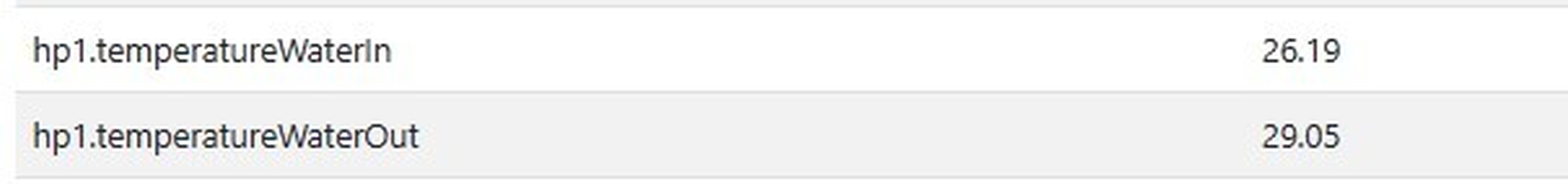

DT is Delta T, ofwel het verschil tussen aanvoertemperatuur en retourtemperatuur.
Als 1 kleine radiator of vloerverwarming te ver open staat, dan stroomt dat zo snel door dat het de gemiddelde temperatuur richting de Quatt verhoogt en flow weg neemt van de radiatoren.
De CiC reageert waarschijnlijk ook op retourtemperatuur omdat je met flow en DT kan berekenen wat de warmte afgifte is. Is dat niet voldoende, dan gaat de aanvoertemperatuur omhoog.
In de ideale opstelling krijg je de warmte uit alle radiatoren en VVW even koud terug. (Niet realistisch gezien wisselende warmtevraag en techniek).

MacD007
Delta Temperatuur tussen je CV water in en uit bij de warmtepomp. (zie bv json feed)
Afbeeldingslocatie: https://tweakers.net/i/GwbIrophN2cTtv4HIW7qRW3WsjQ=/full-fit-in/4920x3264/filters:max_bytes(3145728):no_upscale():strip_icc():fill(white):strip_exif()/f/image/bBdL1BEuJyFBx9RX6qseIQPS.jpg?f=user_large
voorbeeld van mijn DT (deltaT) of ΔT.
die van mij was nu 2,86, dus mooi met een vermogen opname van circa 500W
