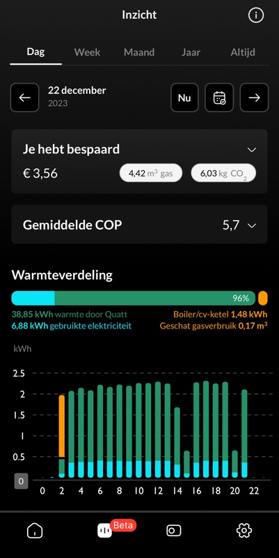

Ik moet zeggen vandaag was de cic wel lekker constant zeg. Misschien krijgt hij het een beetje door hoe en wat. Zou mooi zijn. De temp staat wel constant zonder nachtverlaging enz.
Afbeeldingslocatie: https://tweakers.net/i/51r1J8d0wZX-H6pWhIQooM4kr0Y=/x800/filters:strip_icc():strip_exif()/f/image/9cnHpER465nlzA30p7pnigZT.jpg?f=fotoalbum_large

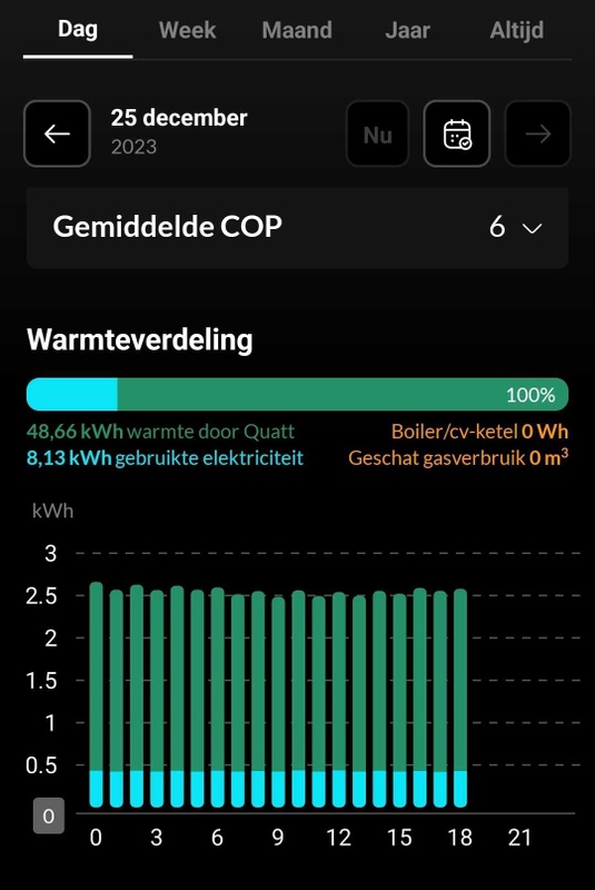

MacD007
vandaag een kerstkado van de Quatt gekregen.
met een COP van 8,1
Afbeeldingslocatie: https://tweakers.net/i/qs4zxg3bJ7fgq_ZXWxa9KH3zlWk=/x800/filters:strip_icc():strip_exif()/f/image/QSSrKnx5RCB4aWOsfyBx4qhZ.jpg?f=fotoalbum_large

  • okijokii
  • Registratie: Oktober 2021
pentaw1nz schreef op maandag 25 december 2023 @ 22:40:
Als iemand nog iets wil delen over kantelpunt naar gas en hoeveel gas het dan ongeveer om gaat hoor ik 't graag.
Ik kan daar geen pijl op trekken. Al dagen geen gas verbruikt en dan vandaag ineens wel (tenminste volgens Quatt...). Het was hier vandaag 11 graden, regenachtig. Thermostaat staat deze kerstdagen continu op 20.5 graden en geeft dit beeld:
Afbeeldingslocatie: https://tweakers.net/i/1ntHBUgl2DJOM6l4SdWa2xtR-qE=/x800/filters:strip_icc():strip_exif()/f/image/u9nz4zBQspctURCWh48Ovdqw.jpg?f=fotoalbum_large
2-onder-1-kap 1990 | Enkele Quatt op garagedak | T6 | Intergas Xtreme 36 | vvw beganegrond en badkamer | radiatoren met speedcomforts begane grond en eerste verdieping | Zonnepanelen 3,3 MWh per jaar | HR++

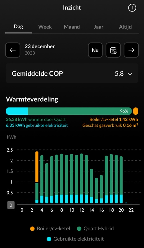

  • Ysbeer
  • Registratie: Oktober 2023
SBL schreef op dinsdag 26 december 2023 @ 00:09:
0,16m3 gas bij opstarten vind ik wel aan ruime kant. Zeker als het buiten 12graden is.
Heb je lange leidingen buiten? Staat je CVketel mooi zachtjes?
Quatt staat in de tuin, vier meter leiding buiten, dan naar binnen en naar de cv ketel op zolder. Ketel staat op 60 graden max, en ik geloof 50% vermogen. Een keer was ik erbij toen hij aanging; toen ging hij verwarmen op 40 graden.
Quatt. Jaren '50 tussenwoning/dubbel glas/radiatoren/Heatboosters/speedcomforrts/Intergas Kombi Kompakt HR 36 30/Honeywell Home Chronotherm Touch/O

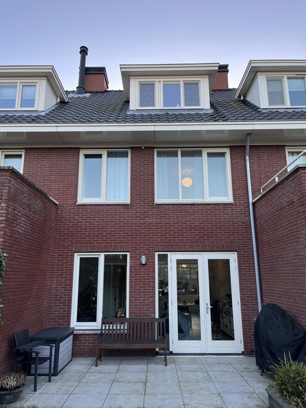

  • mrkb_
  • Laatst online: 06:57
Wij zijn net verhuisd naar een tussenwoning uit 2010, label A en dus goed geïsoleerd. Mijn broer is tevreden gebruiker van een Quatt in zijn vrijstaande woning en ik had er wel oren naar.
Wij zijn met twee volwassenen en twee kinderen. Volgens mij hadden de vorige bewoners ongeveer een gasverbruik van 900-1000m3 per jaar. Ik verwacht dat wij daar onder uit gaan komen aangezien wij lager stoken, ik alle radiatoren heb voorzien van ventilatoeen, de ketel heb teruggeschroefd, en heb voorzien van een Tado. Nog even niet met knoppen, die heb ik over uit het oude his maar nog niet geplaatst.
We hebben nog geen zonnepanelen maar ik verwacht er dit jaar rond de 10 op het dak te kunnen leggen vooraan het huis (ZO).
Inmiddels heb ik een offerte ontvangen van Quatt voor de plaatsing op de dakkapel achter op de zolder, waar de CV-ketel ook staat. Nu lees ik verschillende verhalen in dit topic of dit wel haalbaar is qua geluid en onderhoud. Ben nu toch aan het twijfelen geslagen of dit een goede oplossing gaat zijn. Quatt zegt dat het qua geluid kan aangezien we meer dan 1,6m afstand hebben naar de dakkapellen van de buren. Maar klopt dit?
Foto van de achterkant van ons huis:
Afbeeldingslocatie: https://tweakers.net/i/CDk54dGaWWbz_xJNPlT80o6IVgI=/x800/filters:strip_icc():strip_exif()/f/image/TC1v6YVZfSUrjSUxdgH4kpwr.jpg?f=fotoalbum_large
Wat ook niet meehelpt is dat Quatt mij steeds verschillende kostenopgaven stuurt. Aanvankelijk dacht ik een bypass nodig te hebben maar die vond ik na wat beter kijken gewoon onder de CV-ketel. Dit gemeld, maar toch spamt hun systeem me om de zoveel dagen met een kostenoverzicht waar, jawel, de bypass gewoon opstaat. De dame van Quatt verzekert mij dat dit goedkomt, maar toch blijven die mailtjes komen.
Toch blijft het voor mij aantrekkelijk om voor een relatief hele kleine investering (rond de 3000 euro) een hybride pomp neer te zetten die wellicht later all-electric kan.
Keuzes, keuzes, maar op dit moment neig ik meer naar “nee” door vooral geluid / onderhoudszorgen, en ga ik wellicht kijken naar een ventilatiewarntepomp (bijvoorbeeld NIBE een S735). Dit is veel duurder, ook qua terugverdientijd, maar er zijn geen eventuele boze buren en vliegende onderhoudsmonteurs.
Wellicht dat iemand hier nog goede inzichten heeft? Alvast dank!
[ Voor 9% gewijzigd door mrkb_ op 26-12-2023 09:31 . Reden: Foto toegevoegd ]

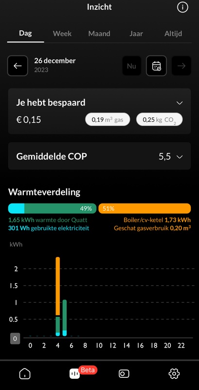

  • Ysbeer
Friezin schreef op dinsdag 26 december 2023 @ 07:37:
Probeer eens de temperatuur een paar dagen gewoon continue op 18°C te houden.
Door de nachtverlaging moet Quatt 's morgens aan de bak.
Ik vermoed dat op temperatuur houden geen, of niet veel meer, extra stroom kost dan het moeten overbruggen van die 1,5°C.
Zou kunnen, maar dat lijkt me omzeilen van het ‘probleem’. Dat gasverbruik is om 2 of 3 uur ‘s nachts, als de Quatt de woning alleen maar op temperatuur hoeft te houden. Pas vanaf 6u gaat er een half graadje bij, en dat gaat zonder veel moeite.
Hier twee kiekjes. De laatste is van vandaag met al twee dagen continu 15 graden (we zijn elders Kersten o<:) ) Vandaag zakte de kamertemp blijkbaar onder de 15, en was weer een dot gas nodig om op te starten
Misschien heb je toch gelijk, ook wat @SBL zegt met veel ‘koud water in het systeem’. Ik ga het na de Kerstverlaging eens proberen.
Afbeeldingslocatie: https://tweakers.net/i/4mEYPIOphA2w5Zz5LTCmriDBA38=/x800/filters:strip_icc():strip_exif()/f/image/yWwtgjVUcs1v1ZMzpXHfq2dN.jpg?f=fotoalbum_large
Afbeeldingslocatie: https://tweakers.net/i/Av-V9yV8UZ72bUPbjBie_dKxTr4=/x800/filters:strip_icc():strip_exif()/f/image/himbPg1Y0lKvVXe11FaFWLWv.jpg?f=fotoalbum_large
[ Voor 4% gewijzigd door Ysbeer op 26-12-2023 09:21 ]

mrkb_ schreef op dinsdag 26 december 2023 @ 07:28:
De bypass (ook onder andere namen bekend; van de CVketel) onder de ketel zit in standaardpakket van Quatt. Bypass van vloerverwarming wordt soms bijgeplaatst, maar als je alleen radiatoren hebt, moet die er niet komen en dus ook geen meerprijs.
Geluid is tweeledig: 1. heeft iemand er last van? 2. Is het juridisch verdedigbaar? Ik denk dat niemand er daar last van gaat hebben, zolang hij niet resoneert, regel daarom rubber tegels en massa (ik heb stoepranden).
Om ook juridisch gedekt te zijn (buren die bij gemeente klagen), moet je de officiele tool invullen. Raam van de buren zal kritische punt zijn. Uitkomst mij ongewis want 1,6m is wel kort, maar het geluid moet “bocht om” om bij raam te komen.
WP: Quatt 4,5kW hybride monoblock op garagedak, T6, radiatoren met 25gr Speedcomforts. PV: 15x 320Wp ZZO, PhonosolarMWT met SolarEdge optimizers en 5000H omvormer. EV: Polestar2 en Enyaq60, laadpunt Volt Time Source 2s

pentaw1nz schreef op dinsdag 26 december 2023 @ 00:52:
Dank @SBL , @okijokii @MacD007 voor het meedenken.
Als de cv ketel wordt ingeschakeld wanneer het water <18 graden is , en dit idd om die hele lage gasverbruiken gaat, dan stelt me dat wel gerust.
Ik kan idd op de koude dagen de L/L laten bijspringen , zodat ik niet een te groot verschil heb tot de gewenste temperatuur. Dat zal wel wat testen worden met verschillende schema's, om niet steeds handmatig met de afstandsbedieningen in de weer te hoeven zijn bij koude dagen.
Want daarnaast springt de CV ketel dus ook aan bij een te groot verschil tot de gewenste temperatuur. Is eventueel ook op te lossen met een schema die na een eventuele verlaging weer stapsgewijs omhoog gaat? Halve graad per uur oid?
De ervaringen die jullie delen omtrent het gasverbruik word ik in ieder geval wel blij van.
Het lijkt er op dat de Quatt het dan prima alleen af kan.
Bij anderen lees ik dan weer dat er de ene keer wel gas wordt verbruikt wanneer er geen verlaging wordt toegepast, en de andere keer niet. Ook wanneer het niet extreem koud is buiten. Ik zou dan toch liever zien dat de Quatt iets langer zelf doorgaat, dan dat hij de CV ketel laat bijspringen..maar zo specifiek is dat schijnbaar niet in te stellen?
Ik heb de Quatt (2*) sinds 19-10-2023 en mijn gasverbruik voor de quatt is 3,72 m3 tot en met 25 dec. In precies dezelfde periode vorig jaar zat ik op 604m3. Mijn quatt draait nu rond 99,43% (inclusief defrost & opstarten).
In het begin dacht ik dat de CV ketel niet goed aangestuurd werd omdat de CV nooit bijsprong. Tijdens de vorst heb ik gezien dat dat prima gaat. Mijn warmteverlies staat op 16,5, 90% vvw waarvan 80% onder parket dus systeem is traag. Temp altijd op 19,5 met van 13:00-18:00 een verhoging naar 20. Wat vele malen comfortabeler is dan eerst met alleen de CV en nachtverlaging.
Ik was er vanuit gegaan dat stel, optimistisch, de quatt 80% van mijn verwarming over kan nemen...; dus nu met >99% ben ik uiterst tevreden.
O-NB, 1900 bwjaar, 2000 vol ger; Begane 175m2 vvw 7-groeps & pomp + 3 rad - 1e verd 2 rad, Ketel 2000 Nefit Ecomfit HR43-CW6, 19-10-2023 Quatt 2*4, T6 1e seizoen nu Tado X; 2021:3000m3, 2022:2000m3, 2023:1200m3, 2024: <150m3 gas (incl SWW &koken)
