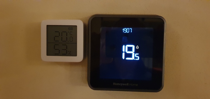

Thermostaten meten overigens in stappen van 1/256. Bij mij nu 19 240/256 in huis volgens T6 in JSON.
Hierbij een log van bijna 2 dagen van actuele kamer temperatuur tov de T6 en de ingestelde temp. Let wel dat de Quatt (2*) niet uit is geweest. De T6 meet geen enkele logische relatie met de werkelijkheid.
Ik zie dat de T6 bij jou ook stappen van 0,2graden neemt. Dank voor die bevestiging.
En jouw “werkelijke” temperatuur neemt stappen van 0,1graden?
Welk apparaat is dat? Is die geijkt? Hangt die naast de T6?

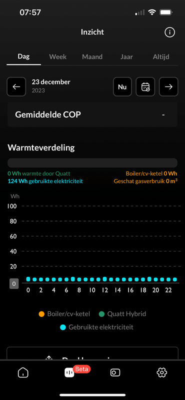

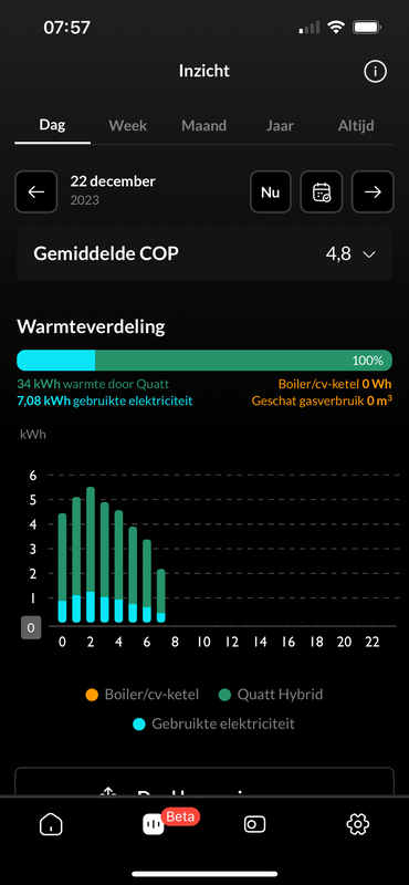

okijokii schreef op maandag 25 december 2023 @ 02:11:
24 in standby in deze tijd van het jaar? Of bedoel je iets anders
Nee echt standby dus niet verwarmen zie bijgevoegde foto’s voor verduidelijking
Dit is 22 Dec tussen 7-8 was het huis warm, toen ging de Quatt standby
Afbeeldingslocatie: https://tweakers.net/i/YNNP5pYl2PQfvpJOjDrrHwXDqlQ=/x800/filters:strip_exif()/f/image/FgTgXIAjZnKj866Wa9WsW0Y1.png?f=fotoalbum_large
23Dec hele dag standby
Afbeeldingslocatie: https://tweakers.net/i/Jq3hSn8-Hq4zL3bRWq1vHzb84R4=/x800/filters:strip_exif()/f/image/bCK27qVBUcsY03r4P4H8eTHz.png?f=fotoalbum_large
En 24Dec om 02:00 was er pas weer warmte vraag 10:00 was het warm en sindsdien is hij nog niet aangegaan. Vandaag (25Dec)
Afbeeldingslocatie: https://tweakers.net/i/BxFOLdu3CGj6xeK-RKQnBDEI0iY=/x800/filters:strip_exif()/f/image/1WnfmTjXzNBcCYvvl6I4aOAs.png?f=fotoalbum_large

olafmol schreef op zondag 24 december 2023 @ 22:54:
Interessant. Hoe heb je deze data gemeten?
Ik geloof dat het MacD007 was welke eens met de Switchbot aan kwam.
Deze Switchbot heb ik dus naast de T6 gehangen.
Afbeeldingslocatie: https://tweakers.net/i/unSlHfE-YNLkQ1NPN9_gk-nS6Tk=/800x/filters:strip_icc():strip_exif()/f/image/b2Fy01NU8TCWG3claszzrtHZ.jpg?f=fotoalbum_large
De Switchbot logt de data welke je met BLE kunt uitlezen voor een bepaalde periode. Deze data heb ik dan weer in excel geimporteerd.
Je kunt ook per min exporteren, maar ik heb per 15 min gedaan om aantal regels wat beperkt te houden.
De T6 heb ik of via JSON of via de Quattapp manueel uitgelezen. in de praktijk kan het zijn dat een T6 temperatuur 15 min eeerder of later veranderd. Gezein de T6 bijna nooit verandert is dat voor een keer nog wel te doen. En ja het is niet waterdicht, maar wanneer ik naar bed ga en JSON staat op 18,8 en ik kijk na wakker worden weer en hij staat nog steeds op 18,8 dan neem ik aan dat hij die gehele periode op 18,8 heeft gestaan bij dezelfde insteltemp etc.

SBL schreef op zondag 24 december 2023 @ 23:30:
Van 18,8 naar 19,2 zou dan een dubbele stap zijn dan. Indien de T6 iets verstuurd, dan zie ik dat de T6 iets verstuurd waarvan het in 0,2 stap wijziging is. Echter de discussie was na "0,2 gr Temp wijziging", en dat zie ik de T6 niet doen (aannemende dat de Switchtbot een representatie van de werkelijke Temp is).
De Switchbot heeft resolutie van 0,1gr en is niet geijkt. De opgegeven naumkeurigheid is ±0,2gr C. Ook dat zou niet een probleem hoeven te zijn omdat er in absolute zin een verandering van 0,6 gr (19,5 - 21,1) plaats vindt waar ook de T6 niets van waar neemt.
De Switchbot logt dus de temp en je kunt de data exporteren via BLE per 1 min/15min/30min/1 uur/12 uur/24 uur interval. In mijn geval heb ik 15 min gekozen.
Hierbij nogmaals de foto: Afbeeldingslocatie: https://tweakers.net/i/unSlHfE-YNLkQ1NPN9_gk-nS6Tk=/800x/filters:strip_icc():strip_exif()/f/image/b2Fy01NU8TCWG3claszzrtHZ.jpg?f=fotoalbum_large

Ik heb er een foto van de switchbot erbij gedaan om te laten zien waar hij hangt. De T6 temperatuur lees ik vanuit jSON of van de Quatt-App, zijn beide gelijk. Wat de CiC ontvangt kan ik alleen maar aannemen dat dat datgene is wat JSON aangeeft.

Discussie ging ook niet over wat er op het display staat maar de stelling dat de T6 bij elke temp wijziging van 0,2gr een bericht zou sturen. Ik kijk ook allang niet meer naar het display voor de actuele temp.
