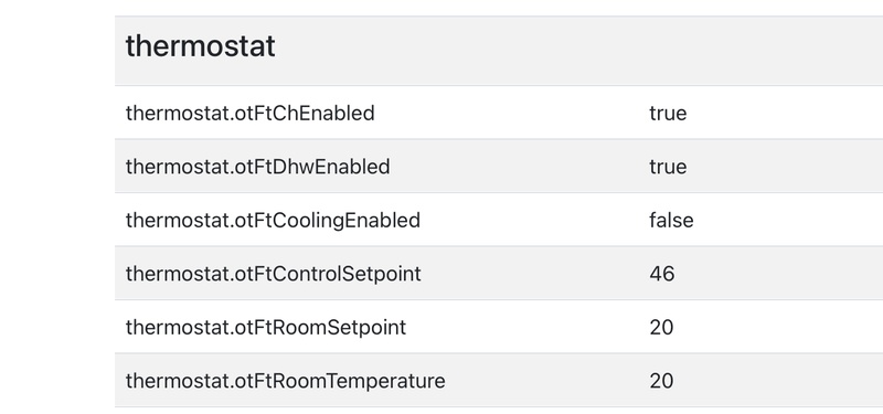

MWink schreef op zaterdag 23 december 2023 @ 11:55:
De thermostaat is de master, deze stuurt elke seconde een OT bericht naar de CiC, maar de inhoud is maar maximaal 1 meetwaarde, en verschilt dus steeds. Het ligt aan het type thermostaat en of er warmtevraag is hoe vaak de gemeten en ingestelde temperatuur worden gestuurd.
De CiC gebruikt het temperatuurverschil tussen de gemeten en ingestelde temperatuur voornamelijk voor het verwarmingsvermogen. Als de Quatt dit zelf niet kan leveren, wordt de ketel bijgeschakeld.
De warmtevraag vanuit de thermostaat is leidend, als er vanuit de thermostaat geen warmtevraag is zal de CiC in principe niet de Quatt laten draaien. Andersom kan wel, er is warmtevraag vanuit de thermostaat, terwijl de CiC de Quatt niet laat draaien.
Precies; dus wat we in JSON zien als Roomtemperature bij de thermostaat is ook datgene wat de thermostaat naar de CiC heeft gestuurd. In de app zie je dat boven aan het scherm ook bevestigd.
Dus wanneer wij zien dat Roomtemperature lange tijd hetzelfde blijft, dan wordt elke sec dezelfde Roomtemperature overgestuurd en de CiC doet daar het zijne mee.
Bij de T6 blijft de CiC een temperatuur verschil zien ondanks dat hij aan het verwarmen is. De regeling is "stuk" omdat de kamertemperatuur hetzelfde bijft.

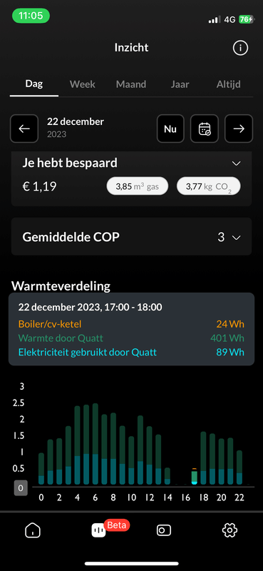

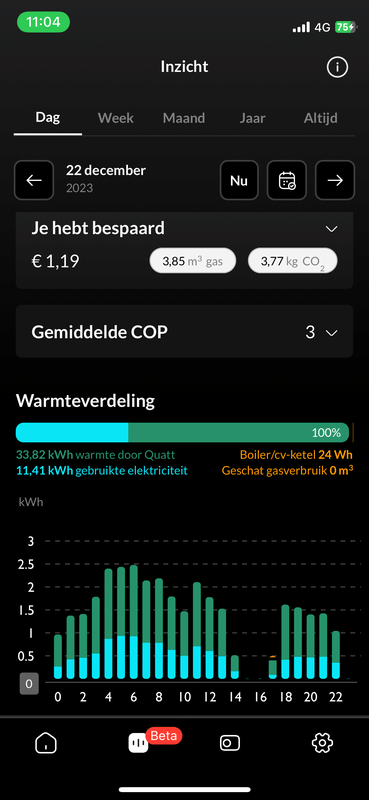

Hoe staat jouw Quatt ingesteld dat jij over een hele dag cop 6 haalt?

olafmol schreef op zaterdag 23 december 2023 @ 16:06:
Maar als je evohome op een andere gewenste temp instelt (bv 24C) dan zie je de waardes ook niet veranderen? Die blijven continue 20?
Nope, de werkelijke en gewenste temperatuur staan al sinds de installatie op 20°C. Ik heb ergens (op dit forum?) gelezen dat dit ‘normaal’ is bij een multi-zone systeem.
Heb de opentherm documentatie nog eens nagelezen en daar wordt inderdaad de controlsetpoint in de OT berichten tussen master en slavernij genoemd. Ik denk dat de CiC op basis daarvan stuurt. Het is dus zaak om die controlesetpoint zo laag mogelijk te houden om zo veel mogelijk WP en zo weinig mogelijk CV te krijgen.
  • olafmol
jk-d schreef op zaterdag 23 december 2023 @ 23:36:
Volgens de info die hier rondgaat (maar kan me vergissen) reageert de CiC op de gemeten en de gewenste ruimte temperatuur die via OT moeten doorkomen.
  • jk-d
  • Laatst online: 11-09 16:57
olafmol schreef op zondag 24 december 2023 @ 00:06:
Tja, als dat zo zou zijn, zou mijn Quatt deze hele week op standby kunnen gaan staan. Hij heeft echter heel hard gewerkt de afgelopen week ;)
Afbeeldingslocatie: https://tweakers.net/i/HmZAU75ZcjMOKRLSY4Pocbu07Rw=/800x/filters:strip_exif()/f/image/1Svc9V09ZGjkUtYrn4N6ceEd.png?f=fotoalbum_large

  • medu80
  • Laatst online: 00:03
jk-d schreef op zondag 24 december 2023 @ 01:07:
Dat is zo, een thermostaat stopt niet exact bij 20.0 graad met warmtevraag. Maar gaat door tot 20.3 of zoiets.

Even melden bij Quatt met een screenshot van de app er bij als deze grafiek inderdaad klopt.
Een COP van 3 is wel erg laag, maar mogelijk hebben zij een verklaring.
Ik weet niet of je de juiste metingen gebruikt. de temperatuur bij de flowmeter zit pas veel verder in het traject, net na de ketel. Dus eventueel warmteverlies in de leidingen van de Quatt naar binnen zie je dan niet.
Welke waarde uit de json komt wel overeen met wat Quatt de “watertemperatuur” noemt voor de COP?
Ik denk dat mijn Quatt het water te warm stookt waarmee de COP laag blijft. Heeft er al iemand hier een installer-code om zelf aan de knoppen te draaien?

  • jk-d
Friezin schreef op zondag 24 december 2023 @ 09:29:
Controlsetpoint staat bij mij volcontinue op 68-70.
1 run warmtepomp tussen 7 december en afgelopen nacht (overshoot: sinds CIC-update haal ik doeltemperatuur niet meer). Gasverbruik enkel bij een paar defrosts en gisteren een fractie doordat kamertemperatuur door dat tekort aan power tot meer dan 1°C verschil zakte.
13 dagen zonder enig gasverbruik.
Nu staat controlsetpoint op 69
Dit is, denk ik, niet wat jij dan "zo laag mogelijk" noemt 🙃
Dat is inderdaad zo laag mogelijk. _/-\o_
Mogelijk kijkt de CiC naar alle drie de factoren en bepaalt op basis daarvan wat hij met de WP en/of met de CV wil doen. In mijn situatie met een EvoHome lijkt de CiC dan alleen te kunnen sturen op basis van de controlsetpoint. De piek in het plaatje hieronder was toen de badkamer warmte ging vragen voordat mijn domotica ingreep om de warmtevraag bij te sturen.
Afbeeldingslocatie: https://tweakers.net/i/1yj7sR0JBZZDETsUGAuFr67DAiM=/800x/filters:strip_icc():strip_exif()/f/image/mTVezvlsXVmf8G69fgGNjcwP.jpg?f=fotoalbum_large

TeslaNerd schreef op zondag 24 december 2023 @ 10:56:
Met veel dank aan Marco en alle anderen maak ik al de mooie COP grafieken met HomeAssistant. Ik veronderstel dat die vergelijkbaar is met de COP-berekening van Friezin
Wat zegt je app over je COP van dezelfde dag als je grafiek?
Wel nieuwsgierig naar een screenshot

Friezin schreef op zondag 24 december 2023 @ 11:02:
Afbeeldingslocatie: https://tweakers.net/i/lo-Mewx9ez1KBNcZuUkpy_5H6lY=/x800/filters:strip_exif()/f/image/1926WICubK4Mz4SxODgrfQfX.png?f=fotoalbum_large

Afbeeldingslocatie: https://tweakers.net/i/VtoxKbG4hl0NMxiFLckfPNb2zpU=/x800/filters:strip_exif()/f/image/suCmaq6gDRjOv9r10DWdba1s.png?f=fotoalbum_large
De app laat ook zien dat de COP van 17 uur nog 4,5 (401/89) is als de watertemperatuur nog laag is (onder de 30 graden)

En hieronder een vergelijkbare dag vorige week pre-Quatt op volgas. Mijn huis had genoeg aan 0,15m3 gas per uur
Afbeeldingslocatie: https://tweakers.net/i/uKgXCBb85LvPccIubRydGgd_JMI=/x800/filters:strip_exif()/f/image/Qg5IDi5ZsOSPELAl8Z10eH5M.png?f=fotoalbum_large

TeslaNerd schreef op zondag 24 december 2023 @ 11:12:
Lijkt, net als bij mij, ook een probleem CIC versie 2.8.0......
Bij de een pakt het goed uit (hogere COP), bij een andere werkt het averechts.
Wordt doeltemperatuur wel gehaald?
Edit. Ander plaatje nu?

Friezin schreef op zondag 24 december 2023 @ 11:18:
Zelfde plaatje met de uurCop van 17 uur
Nb zit nog op 2.7.1. Doeltemp wordt makkelijk gehaald door de quatt

  • jpa1
  • Registratie: Februari 2020
  • Laatst online: 09-10 10:28
jk-d schreef op zondag 24 december 2023 @ 10:19:
Is hier al vaker voorbij gekomen of de CIC nu wel of niet obv controlsetpoint de warmtepomp of ketel aanstuurt.
Obv de (beperkte) info van Quatt zelf wordt de CIC NIET hierdoor aangestuurd. Zie ook Quatt Quick Start V 1.0 pag 14 en 17:

Uit mijn eigen beperkte waarneming: bij mij komt het regelmatig voor dat de thermostaat control setpoint temp lager staat dan de hp temp water out. Terwijl de quatt wel gewoon op vermogen door blijft gaan omdat de room setpoint thermostaat niet overschreden is.

TeslaNerd schreef op zondag 24 december 2023 @ 13:51:
Ik stel mijn vraag niet goed. Ik verwacht dat jullie bij een COP van 5 een lagere watertemperatuur hebben en ben dan benieuwd naar jullie delta t bij die lagere watertemperatuur
Afbeeldingslocatie: https://tweakers.net/i/P7b5b3h_sfB2lYyfjv-mGA4YVzQ=/x800/filters:strip_icc():strip_exif()/f/image/iXv4eQGCuj3Lgwd41ZdAliDZ.jpg?f=fotoalbum_large
Afbeeldingslocatie: https://tweakers.net/i/5Zmp1QtySCwBr83c0WR1uREANCk=/x800/filters:strip_icc():strip_exif()/f/image/UR4xcMltaTJSeeWlzFmo5bKU.jpg?f=fotoalbum_large
