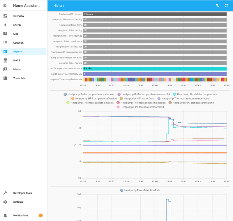

Hebben we een kerstkado gehad met FW 2.8.0? Sinds de update van gisteren lijkt mijn Quatt een stuk verder terug te moduleren na het bereiken van het setpoint. Hierdoor is er geen overshoot meer. Heb nu mijn langste run ooit gehad en de Quatt blijft al een aantal uur handhaven op exact 20,04 (setpoint 20).
Nog even uitsluiten dat het niet door de harde wind komt maar het lijkt gunstig!
Wat voor thermostaat heb jij?

charrel schreef op vrijdag 22 december 2023 @ 09:53:
Langere runs merk ik hier (nog) niet, hij moduleert wel verder terug. Maar zou koud is het hier aan de kust niet. Wel winderig. :+
"powerInput": 212.430081,
"power": 2237.338125,
draait nu al een half uurtje op 210-212watt. Gisteren ook een cop van7.4 die pas later zakte naar 6.9 waar die ook lange tijd op nog een lagere stand gedraaid heeft. Voorheen was het vaak 270-280watt het minimum.
Dus misschien werkt het wel voor langere runs, overshoot ga ik is in de gaten houden.
De setpoint in de CIC veranderd nu ook echt gelijk na een andere input in de T6, de otFtRoomTemperature lijkt wel nog erg traag. Staat nu al ruim 30 minuten op dezelfde stand.
De Roomtemp komt van de T6 en die update zal met dezelfde firmware (4.0.3.80) van de thermostaat nog hetzelfde zijn.
O-NB, 1900 bwjaar, 2000 vol ger; Begane 175m2 vvw 7-groeps & pomp + 3 rad - 1e verd 2 rad, Ketel 2000 Nefit Ecomfit HR43-CW6, 19-10-2023 Quatt 2*4, T6 1e seizoen nu Tado X; 2021:3000m3, 2022:2000m3, 2023:1200m3, 2024: <150m3 gas (incl SWW &koken)

HarryInia schreef op vrijdag 22 december 2023 @ 13:07:
Ja, maar blijft toch wazig. Zit nu al uren, vanaf 09:30 geen verschil in.:
otFtRoomTemperature": 19.289062
Nu rond 14:50 springt ie pas naar 19.5. Dus minimaal 5u op die andere temp gestaan.
[ Voor 11% gewijzigd door charrel op 22-12-2023 14:50 ]

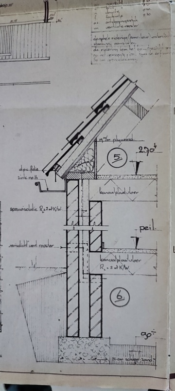

Vraagje.... Ik heb gisteren een bedrijf over de vloer gehad omdat ik graag mijn dak en vloer wilde na-isoleren. Hele aardige vent, die aangaf dat het hier geen zin had helaas. Kruipruimte was te laag (kan hem dan alleen volspuiten met balletjes of chips, maar dan kan ik niet meer bij de leidingen). Dak was wel mogelijk, maar met afwerking kwam dat op 6500,-. Met een Rc waarde van 2 die hier standaard in de woning is, gaf hij het advies om het niet te doen.
Ik ga nog over andere opties nadenken, maar vraag me iets af waar ik hier mogelijk een antwoord op kan krijgen. We hebben een vaste trap naar de zolder. Die is daarna helemaal open met een Velux dakraam en een klein raampje (die als enige in de woning nog enkel glas is).
Op zolder hangt geen radiator, maar er is wel een aansluiting.
Mijn gedachte... Ik maak de zolder een meter na de trap dicht met een deur. Om de deur heen gipsplaten met daartussen glaswol.
Daarnaast plaats ik een radiator op de dan ontstane slaapkamer (waar ook de 2 ramen inzitten).
Zal dit veel doen qua verminderen van warmteverlies?
Het dak kan je (indien je handig bent) zelf isoleren als daar van binnen ruimte voor is.
Dan kom je aan materialen misschien op een kwart van de kosten met afwerking. Gebruik PIR van 80 tot 100 mm of PIF van 60 mm als je het goed brandveilig af kan werken of steenwol als je zat ruimte hebt en waar het super veilig moet, zoals boven een CV ketel.
Met die zwarte balletjes (EPS HR parels geloof ik) kan je nog wel bij de leidingen, maar het is wel een beetje graven en weer terug leggen. Dat spul drijft ook gewoon als het nat is en blijft dan heel.
Je kan inderdaad de zoldervloer ook isoleren, maar gezien dat je al een isolatiewaarde van 2 hebt, zou ik daar gewoon 6 van maken. Dan is het leefbare ruimte, wat ooit weer goed is voor de verkoop. Maakt het ook fijner in de zomer.

Afbeeldingslocatie: https://tweakers.net/i/nxParLI0kpMumPzaeMQO3baexaQ=/800x/filters:strip_exif()/f/image/CqgLH1u8xBbM5h5lMYRbQE2V.png?f=fotoalbum_large
Weet iemand wat hier gebeurt?

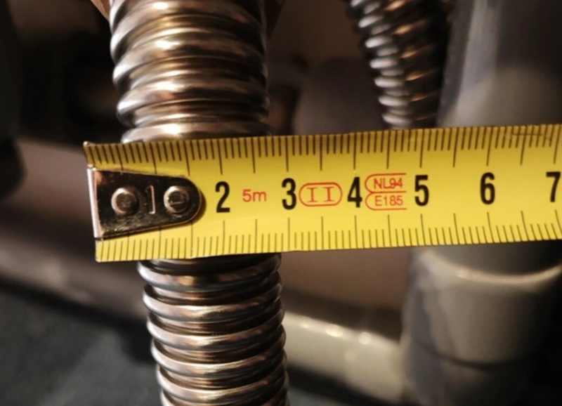

hier een foto van de leidingen van Quatt.

Waarom lukt het mijn Quatt niet bij deze buitentemperatuur van 7-10 graden de door Quatt gespecificeerde COP van 4,9 te halen bij 35 graden watertemperatuur?
Ik heb 800l/uur flow, een delta van 2 graden en de Quatt kan lange runs maken zonder defrosts.
Bij aanvang van de run bij watertemperatuur van 25 graden haalt mijn Quatt een COP van 5 maar bij 30 graden watertemperatuur zakt die al onder de 4.
Afbeeldingslocatie: https://tweakers.net/i/LVhbXyawCUlYQ-aSrsvrDrqixhQ=/800x/filters:strip_exif()/f/image/4v5qDZiFQ4EAdGt6tt8MEJah.png?f=fotoalbum_large
[ Voor 13% gewijzigd door TeslaNerd op 23-12-2023 10:51 ]

okijokii schreef op zaterdag 23 december 2023 @ 10:58:
Ik ga erover nadenken 😃👍 @Friezin het is een betonnenvloer
Een betonvloer isoleert voor geen meter maar absorbeert de warmte wel. Lekker figuurzagen met PIR platen op zolder is handig als je het per kamer aanpakt. Gewoon een pak bij de Hornbach halen en een poging doen. Uit ervaring liever geen cirkelzaag gebruiken maar een handzaag, tenzij je een witte kerst wilt 8)7

TeslaNerd schreef op zaterdag 23 december 2023 @ 10:48:
in week 51 haal ik nu een COP van 4,9.
21-12 -> COP 6,4
20-12 -> COP 5,1
19-12 -> COP 4,1
20 en 19 was vooral ook door de storm (windchill effect) duidelijk minder.
Hangt toch heel erg van de situatie af denk ik. Ik heb bij 10,5 graden buiten een COP van 5,7 nu met 34 graden watertemperatuur. Maar nog steeds wordt de ingestelde 19,5 graden niet gehaald. Ik heb liever een goede temperatuur dan een goede COP.

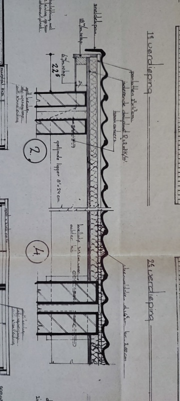

SBL schreef op zaterdag 23 december 2023 @ 00:03:
Wil je nu wel warmte (radiator) of geen warmte (deur) naar die zolder?
Moeten er mensen op die zolder zijn? Zo niet dan wellicht zoldervloer isoleren.
Mijn gedachte was..... 😇 Het grootste warmteverlies gaat weg door het dak. De zolder is een open ruimte (met een logeerbed en mijn werkplek, maar ik zit daar weinig) met een vaste trap. Wanneer ik na een meter de zolder op een kozijn met deur plaats, wordt het warmteverlies mogelijk minder. Hierbij geen rekening gehouden met de betonnen vloer.
Ook is er een aansluiting voor een radiator die niet wordt gebruikt. Een radiator zou dus (of niet?) een optie kunnen zijn om ook de zolder (binnen de isolatie schil dus) meer gaan verwarmen, zodat er minder verschil in huis komt.

pietjm schreef op zaterdag 23 december 2023 @ 11:29:
Ik zou de thermostaat wat hoger zetten

  • okijokii
  • Registratie: Oktober 2021
netappie schreef op vrijdag 22 december 2023 @ 16:01:
De dakisolatie heeft dpc folie (buitenzijde). Is er aan de binnenzijde bij gebruik van PIF ook nog een dampwerende folie nodig ivm vocht?
Quatt stelt zelf: “De buitentemperatuur is 7 °C en de watertemperatuur van Quatt Hybrid is 35 °C. Onder deze omstandigheden heeft Quatt Hybrid een COP van 4,9.”
Hoe hangt het dan heel erg van de situatie af als de buitentemperatuur 7 graden is en de watertemperatuur van de Quatt 35 is.

TeslaNerd schreef op zaterdag 23 december 2023 @ 11:40:
JE eigen COP is niet alleen afhankelijk van de twee door jou genoemde aspecten maar mn door je warmteverlies van je woning, warmte die je niet verliest hoef je ook niet weer door de Quatt bij te laten maken.
Het effect kun je prima zien bij mij de laatste dagen, door iets kouder weer maar vooral door veel meer wind is mijn huis gewoon veel meer warmte kwijt geraakt wat dus door de Quatt (harder moeten werken, betekend ook een lagere COP) weer extra bijgevoegd moest worden om binnen toch dezelfde temperatuur te houden.

okijokii schreef op zaterdag 23 december 2023 @ 11:38:
https://isolatie.com/producten/pif-isolatie/
Er zijn genoeg youtube video's van bouwmarkten hoe je dit aanbrengt.
Wel goed afwerken met gipsplaat, want als het in contact komt met vuur dan gaat het helemaal fout.
Ik weet niet zeker of het helemaal lekker gaat met volledig dampdichte buitenisolatie als er nog iets tussen zit dat gevoelig is voor vocht. Er zijn ook producten die het vocht wel de ruimte in laten maar niet het dak in.

MacD007 schreef op zaterdag 23 december 2023 @ 11:44:
JE eigen COP is niet alleen afhankelijk van de twee door jou genoemde aspecten maar mn door je warmteverlies van je woning, warmte die je niet verleist hoef je ook niet weer door de Quatt bij te laten maken.
Als de Quatt harder moet werken gaat de watertemperatuur toch omhoog?
Nb Dat het afhankelijk is van buitentemperatuur en watertemperatuur heb ik niet zelf bedacht. Dit is wat Quatt zelf zegt in de quick start quide:
Je weet zeker dat er DPC folie op het dak ligt? Dat is het slechtste wat ik bedenken kan. Dan eerst maar een dakrenovatie doen en een meerlaagse DAMPOPEN folie toepassen buiten. Dan is van binnenuit iig minder risico mbt opsluiten vocht van binnenuit (vocht in de vorm van damp gaat van binnen naar buiten dan gaat condenseren onder je dampdichte laag met een verrot dak als gevolg)

dus mijn vraag is hier, zou een isolatie van het dak dan niet veel eerder zin maken, vooral als je een open verbinding hebt, dus die isolatie van de vloer ook maar beperkt werkt.
Ik heb wel dakisolatie hoor, alleen met een waarde van 2. Dat zou een stuk beter kunnen, alleen vroeg de goede man van het isolatiebedrijf daar 6500,- euro voor. Hij raadde het zelf af (niet rendabel). Vandaar mijn zoektocht naar alternatieven. En die heb ik hier gekregen, waarvoor dank!

okijokii schreef op zaterdag 23 december 2023 @ 11:59:
Maak anders even een foto en beschrijving van je huidige zolder plafond/dak/isolatie.
Zo staat het wel op de bouwtekening. Het huis is van 1990 en tot nu toe geen last van vocht op zolder...
Afbeeldingslocatie: https://tweakers.net/i/WykB1Eo37dlHMpJIWhIZlJb810U=/x800/filters:strip_icc():strip_exif()/f/image/d27ME7FJuNnQN5G0MKFqDk47.jpg?f=fotoalbum_large
Ongeveer wat ik ook heb. Lekker met 80 mm of 100 mm PIR en gipsplaat afwerken. Ik zou het trapgat wel dicht maken met steenwol en een deur om te voorkomen dat het in de zomer te warm wordt, want daar krijg je eerder last van met moderne isolatie. Scheelt ook herrie en troep in de rest van het huis tijdens het dak isoleren.

Nu een week van huis weg, thermostaat op 12, de eerste 5 dagen geen cv en geen quatt. Nu twee dagen met heel beperkt gas, en zo goed als geen quatt. Is dat gas verbruik om de boel aan te slingeren naar 18 graden en blijkt dan dat er geen verdere verwarming nodig is? Ben benieuwd hoe jullie hier naar kijken.
Hoe warm/koud is je huis geworden/gebleven na een week met de thermostaat op 12 graden?

okijokii schreef op zaterdag 23 december 2023 @ 12:07:
En voor het overzicht:
De onderste flap is DPC niet het hele dak. Dat geloofde ik ook niet. Er zit een harde isolatie op het dak zo te zien. Dan met van binnenuit isoleren moet het wel heel perfect dampdicht worden anders sluit je het vocht op. Maar ik weet niet of ik daarvoor zou kiezen. De loze ruimte dient als buffer en de slaapkamers onder de zolder zijn hetzelfde geïsoleerd?
