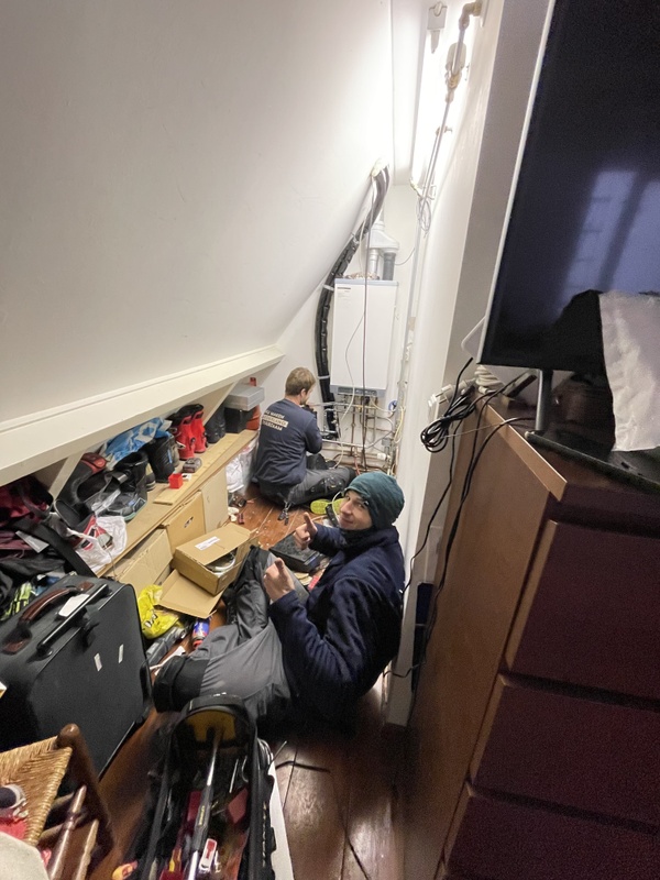

Kijkt eens naar isobouw, die hebben daar een super oplossing voor. Ik heb die hier al eens gepost.
Afbeeldingslocatie: https://tweakers.net/i/fHZ8sEBfHhB1viwJ81rQsBRH338=/full-fit-in/4000x4000/filters:no_upscale():fill(white):strip_exif()/f/image/MGyxHdut7wtlZ3NikdoxuIL5.png?f=user_large
ook prima zelf te doen.

En een kort verslag van de installatie van de Quatt door Robert en Dukat van installatiebedrijf Roke uit Slowakije.
Mannen stonden om 7:30 voor de deur en verwachten toen ca 6u nodig te hebben.
Het plaatsingsplan voorzag in een gat door het platte dak boven het cv hok. Een plat dak vol water en onduidelijkheid of het gat wel in het cv hokplafond zou komen en niet per ongeluk in de badkamer daarnaast resulteerde in een dakdoorvoer door het schuine dak naast de cv schoorsteen.
Verder geen tegenslagen en na 5 uur een nette installatie met een extra dubbel opbouw stopcontact ipv een verlengsnoer.
De Slowaken waren blij dat ze eerder klaar waren met nog 14 uur autorit naar huis voor de boeg.
Quatt draait uitstekend en kabbelt sinds 12 uur vanmiddag op 0,47kW met 800 liter waterflow per uur en waterdelta Quatt tussen 1,5 en 2 graden celsius.
Bovenwoning 120m2 redelijk geïsoleerd na renovatie in 2004. Quatt doet het samen met Intergas HR 36/30 uit 2005 op een oude Honeywell Round Modulation van Marktplaats.

Ze hadden een liftje meegenomen om de Quatt op het dak te heffen. Met zijn drieën lukte het ook zonder dat liftje met een Slowaak op de ladder en wij met zijn tweeën die de Quatt hebben opgetild en aangegeven.
De leidingen zijn samen 9cm.

Ah, dus niet al te zwaar en groot een ook nog een lift. Misschien is installatie op een dakkapel toch niet zo'n gek idee met een dergelijk kleine lichte warmtepomp.
Die leidingen vallen erg mee. Ik had begrepen dat het een 10 cm diameter slang zou zijn, maar 2x 4,5 cm is een stuk minder lomp als het door een huis loopt.
