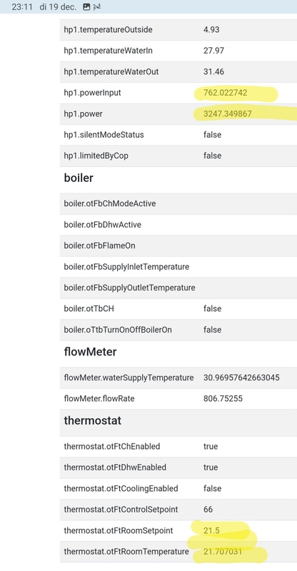

RealCato schreef op dinsdag 19 december 2023 @ 11:00:
Gewoon even een paar uur wachten. Nu heb je nog het 'nagloei' effect. Nu weet ik niet hoe de intelligentie van de Quatt werkt, maar ik heb het gevoel dat hij bij mij na 48 uur nog steeds kleine beetjes terugschroeft omdat hij nu data heeft dat hij niet harder hoeft te werken. Dus gewoon even afwachten, zeker als je nu comfort hebt in je hele huis en alleen nog maar aan de efficiëntie van je systeem hoeft te werken.
De Quatt heeft zelf geen temperatuur sensor in je huis, deze informatie krijgt de CIC (= stuureenheid van de Quatt) van je thermostaat. Deze thermostaat is ook de master en de CIC is de slave (OT modus)
Afhankelijk van de setpoint reageert de CIC, maar kan dus zelf geen warmtevraag genereren, dat komt dus echt alleen van je thermostaat.
Elke thermostaat (merk) doet dat weer net iets anders, dit komt door de logica wat in de thermostaat zit.
Ook als je (bv met een tado) verschillende zones hebt, mag er maar één ( die fungeert als hoofdthermostaat ) een warmtevraag aan de Quatt sturen, daar gaat het bij veel zone systemen in het begin ook fout, bij een cv installatie gaat dat namelijk gewoon prima, alleen met een warmtepomp dus niet.
De algemene verwachting, is ook mijn eigen ervaringen, dat de leereffecten van de Quatt nog redelijk beperkt zijn en zeker op zo’n korte tijd zul je daar geen verandering in zien.
De grootste verandering zal echt vanuit je zelf moeten komen, zeker als je eerst een cv systeem gewend bent.
Hier moet je echt omdenken, een warmtepomp is heel traag, dus je moet veel meer zelf vooruit denken en zeker geen snelle korte wisselingen willen hebben, dat gaat gewoon niet werken.
Dit wordt ook nog versterkt door de buitentemperatuur, hou kouder het buiten wordt hoe trager je warmtepomp wordt.
Op een gegeven. Punt zul je zien, is hier ook al vaak aan de orde geweest, dat een temperatuur instelling voor de hele dag vaak het beste werkt, daarmee voorkom je ook onnodig gasverbruik omdat de warmtepomp door een te grote vraag het niet meer kan bijbenen.
De staat van je huis cq isolatie (=je warmteverlies) speelt daar een zeer grote rol in.
Een ander aspect is dat de warmtepomp met een kleine delta en een zo laag mogelijke temperatuur wil gaan verwarmen, hoe kouder het buiten wordt hoe hoger je warmtepomp het cv water maakt. Dit omdat bij lagere buitentemperatuur en of wind je huis meer afkoelt en er dus meer warmte er weer bij moet komen.
Zorg ook dat de warmte ook afgegeven kan worden, de flow is hierbij van groot belang (rond 800 l/h) soms moet je dus meer radiatoren open zetten als je deze 800 l/h niet haalt.

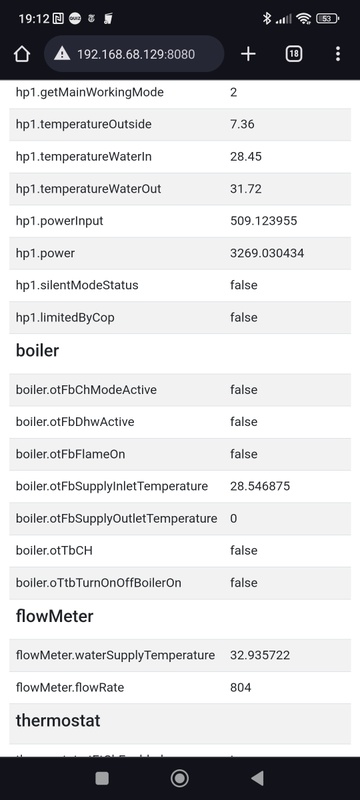

MacD007
sbin schreef op dinsdag 19 december 2023 @ 10:09:
Weet ik, maar is maar net wat je duidelijker vind. Ik lees de hele dag json :-)
Hier het andere plaatje
Kijk, dit leest ook voor je zelf een stuk makkelijker.
Alleen hier hebben we helaas niets aan, je warmtepomp staat uit.
Flow is nul.

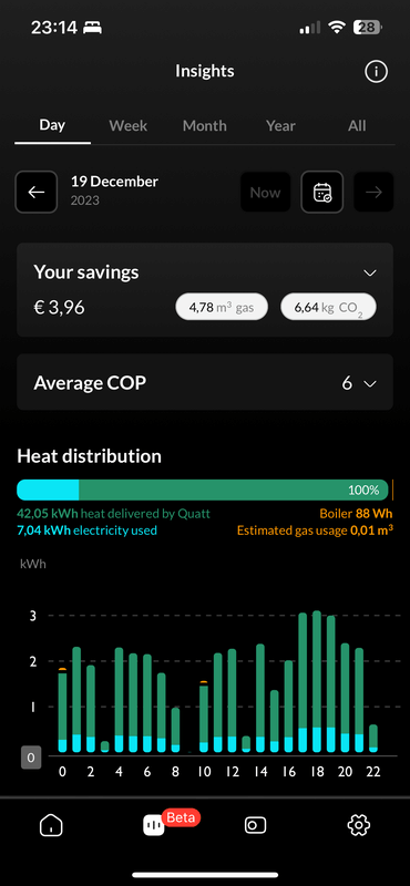

  • MacD007
  • Laatst online: 06-06-2025
MacD007
Helaas missen we nog steeds een change-log.
Ik snap gewoon niet dat Quatt er niet een aantal regeltjes aan kan wijden en dat in hun nieuwsbrief gaat plaatsen. :?
Gezien het versie nummer zal dit dan wel een wat grotere update zijn.
Overigens bij mij nog steeds 2.7.1, dus ze updaten dat in charges.

  • sbin
  • Laatst online: 14:28
MacD007 schreef op dinsdag 19 december 2023 @ 11:34:
Flow is nul.
Ok, hij is inmiddels weer aangegaan..

  • RealCato
  • Laatst online: 07-06-2025
sbin schreef op dinsdag 19 december 2023 @ 11:56:
Kijk en nu draait hij op 360 Watt, dat is wat je wil zien. Als hij dit nou gewoon zo volhoudt (huis op temp houden onder de 400 Watt) dan hou je je huis dus warm met EUR 2,40 per dag bij deze temps.
En je 'koude kamers' staan gewoon op 18 graden. Mocht je goed kunnen voorspellen wanneer je ze wel op warmte moet hebben (in mijn geval mijn thuiswerkdagen) dan kun je dit gewoon instellen in Tado. Alleen moet je die afstand van 18 tot 20 even in stapjes van 0,5 graad doen per 45 minuten ofzo (is een beetje tweaken om goed af te stellen) en dan gebruik je nog steeds geen CV. En mocht je de vraag niet kunnen voorspellen (er komt in een keer bezoek en je wil de gastenkamer opwarmen) dan kun je alsnog een zone maken met die kamers erin, die de Quatt dus mag vragen om meer warmte. En als je dan de thermostaat omhoog zet dan zal hij de CV vragen bij te springen en heb je alsnog je comfort en minder CV gebruik dan wanneer je helemaal geen Quatt had gebruikt.

  • MacD007
MacD007
olafmol schreef op dinsdag 19 december 2023 @ 12:02:
Dit vraag ik me af, omdat de CiC zowel een warmtevraag van de thermostaat kan negeren onder bepaalde omstandigheden (zoek maar even in deze thread, de CiC lijkt puur naar de ingestelde en gemeten ruimte temp te kijken), als ook wel degelijk zelf een warmtevraag kan generen, dus de CiC lijkt zelf zowel als slave (naar de thermostaat) als als master (naar de Quatt en de CV) te acteren.
kunnen we bij dit soort problemen een relatie tussen type thermostaat en ook merk en type aansluiting verbinding CIC <--> CV ketel (OT of aan/uit) leggen?
Ik kan in ieder geval dit soort gedragingen met mijn combinatie T6 en ATAG ketel (aan/uit) niet echt zien.
Ik wil niet zeggen dat dit het geval kan zijn, alleen is het zo wel lastig om te kijken waar het dan fout gaat.
Iemand een idee hoe we dat hier op een overzichtelijke manier kunnen gaan zien cq de gegevens bij elkaar kunnen brengen. _/-\o_

RealCato schreef op dinsdag 19 december 2023 @ 13:21:
Mooi, ik laat hem zo nog even draaien en ga dan morgen eens kijken of ik hem ook op 21 kan krijgen na de middag, in de leefruimtes, langzaam opgestookt vanaf 20 in nacht en ochtend. Hij kabbelt nu idd lekker door.

sbin schreef op dinsdag 19 december 2023 @ 15:34:
Top, kun je vanavond nog een updateje van de CiC API sturen? Ben benieuwd naar leiding temp en wattage, en of die flow idd op 800 l/u blijft.
Ik was vandaag niet thuis dus heb de VVW een halve graad lager gezet. Het lijkt erop dat dit per saldo niets oplevert.

Ja, het was weer eens koud genoeg daarvoor, kun je ook mooi zien, toen ging de temperatuur weer omhoog en geen defrost dus meer.
(Hier kabbelt hij sinds 5.00 uur eerst 600W, daarna 6 uur 460 en sinds 12.00 uur weer 600.
Wel 0,2 nu onder ingestelde temperatuur: kijken hoever CIC het laat zakken voor hij Quatt een schop geeft).
En ook jij hebt je balkje terug: app versie 1.8.1
Ja, zag ik, ik heb mijn automatisch update uit staan, dus moet ik kijken of de update er staat. ja dus.
bij mij de balk ook weer terug zonder gas verbruik.
dus dat hebben ze toch redelijk snel verholpen.

Afbeeldingslocatie: https://tweakers.net/i/pOjmGgpr3l9OzT0flRxhAq9sdxg=/x800/filters:strip_exif()/f/image/j752XKirheg7LRVt8hgNTpFF.png?f=fotoalbum_large
  • tvdleur
  • Laatst online: 03-12-2024
tvdleur
ehh...okay?
Misschien interessant voor tado gebruikers. Ik heb even zitten klooien en de volgende instellingen zorgen er bij mij voor dat de cv alleen sochtends alleen nog minimaal even het zetje geeft (0.1 m3) en de quatt het de rest vd dag alleen af kan: (130 m2 huis, tado thermosstaat op vvw beneden + tado thermosstaat knoppen slaapkamers, zone ontkoppelt, dus mogen geen warmte vragen en werken nu dus als "gewone" thermosstaat knoppen, dwz ze zetten de radiator zo ver als nodig open als de temp onder de ingestelde waarde is van de ruimte en weer dicht als deze die waarde heeft bereikt)
Vvw pompschakelaar op 24 graden.
Gasprijs heb ik op 1.50 gezet, elektra op 30 cent optimaliseer besparing: aan.
Cv ketel op 50 graden
Vvw thermosstaat woonkamer 20 graden, nachtverlaging vanaf 2200 op 18 en vanaf 6.00 rustig met halve graden per half uur naar 20 voor de rest vd dag.
Tado knoppen slaapkamers snachts 16 graden vanaf 2200 uur savonds. Sochtends 7 uur gaan die naar 18 graden en smiddags met een tussenstap om 1600 op 19 graden om 1800 weer naar 20.
Gemiddeld draait mijn verwarming nu afgelopen week voor 95% op de quatt
[ Voor 6% gewijzigd door tvdleur op 19-12-2023 20:46 ]
  • RealCato
Dit ziet er heel mooi uit!
Zie je de COP ook oplopen?
Rijtjeshuis 170 m^2 uit 1955, bij renovatie in 2022 dak/vloer/spouwisolatie, overal HR++, vvw benedenverdieping, 7x Jaga Strada en 2 handdoekradiatoren met Tado’s. Quatt hybrid op dakkapel sinds einde 2023.
  • sbin
RealCato schreef op dinsdag 19 december 2023 @ 20:50:
Yep.. Hij is nu net standby gegaan, maar de COP liep idd op van 3 naar 6 (Quatt avg COP).
Ik merk wel dat het puur door de vvw komt dat de keuken en woonkamer opwarmen (enige ruimten met vvw). Andere ruimten (waar nu geen zone aan gekoppeld is) krijg ik zomaar niet op 20 denk ik. Ik zal dan echt aan de gang moeten met die (24 jaar oude) radiatoren. Ze worden lauwwarm. Maakt op zich niet zoveel uit, 18 is ook prima.
Maar de Quatt grafiek voor vandaag is perfect.. 0.0 Quatt gasverbruik (dus alleen voor douchen, totaal vandaag 1.18m3)
[ Voor 47% gewijzigd door sbin op 19-12-2023 21:02 ]

RealCato schreef op dinsdag 19 december 2023 @ 23:24:
Vandaag was ik niet thuis dus heb de VVW een halve graad lager gezet om te testen. Buiten temp was volgens mij wel redelijk vergelijkbaar met gisteren.
De kamer deed er een uur of 3 over om af te koelen, en daarna weer een uur of 3 om op te warmen. De uren daarna blijft de kamer nog even opwarmen en dus nu weer 0,5 graden overshoot (en dan zal de Quatt nu wel weer uitgaan en over 3 uur te hard aangaan). die jojo gaat dan nog wel even door zo.
Paar observaties nog:
- De Quatt reageert niet echt heel lekker op dit soort wijzigingen, trekt zelfs nog even de CV erbij. Was ook te zien aan de COP: toen ik opstond had ik COP 6,3 maar geëindigd op 6. Zou mooi zijn als de Quatt schema’s zou kunnen inlezen zoals die van de Tado; en op basis daarvan zijn plan trekken. Zal wel te advanced zijn, maar ik denk dat hier nog wel wat te halen is.
- Toch in vergelijking met gisteren 600 Watt minder verbruikt. Is niet veel, maar daagt me toch wel uit nog iets meer te experimenteren met tweaken dan maar gewoon alles op dezelfde temps te laten draaien 24/7
- De slaapkamers koelen en warmen synchroon met de VVW nu dus dat is wel nice en bevestigd wel een beetje dat ik nu een mate van balans heb bereikt
Wat is jouw probleem met deze gegevens?

  • RealCato
Gerardwaz schreef op woensdag 20 december 2023 @ 00:16:
Ik ben niet ontevreden, maar Quatt presenteert zich als de slimste hybride pomp en gebruikt termen als AI. Dus dan moet je daar ook iets mee.
De Quatt gebruikt op dit moment 7-8 Kwh per dag en daar is volgens mij nog wel wat winst te halen.
Bijv. Gisteren stelde ik ‘s ochtends mijn temps in voor de hele dag. Dus Tado schema is bekend. Quatt zou ook inmiddels precies het warmteverlies van mijn huis moeten kennen, kan zelfs per ruimte met de data van de Tado.
Waarom gaat de Quatt dan uit om een uur later in een keer op te starten en op 600 Watt te draaien? En waarom moet de flow altijd 800 l/u zijn, is dat bewezen de optimale flow?
Ik vind het ook gewoon leuk om dit soort dingen uit te zoeken. Helpt mij mijn systeem en mijn specifieke situatie beter te begrijpen. Ik heb nu wat eerste informatie (geen bewijs nog) dat een halve graad lager me ongeveer 600 Watt bespaart over een periode van 12 uur. Scheelt toch potentieel 200 Kwh (edit: foutje. Doe nu simpelweg 0,6kwh x 24/12 uren x 180 dagen) op jaarbasis. En wellicht hebben anderen hier ook baat bij dit soort data.
[update met data van vanochtend] doordat ik gisteren om 21:00u een halve graad overshoot had in de woonkamer heeft de Quatt een paar uur uitgestaan. Rond middernacht ging de temp snel omlaag (het was wat kouder dan gisteren, 7 graden buiten) en de Quatt heeft de hele nacht op 600 Watt gedraaid om de woonkamer weer op peil te krijgen (ik heb geen nachtverlaging). Gevolg: COP 5,4 en winst van gisteren kwijt.
Dus het lijkt dat met de huidige programmering van de Quatt het dan idd weinig tot niets oplevert om tijdelijke verlagingen te doen op de VVW, tenminste voor periodes korter dan 24 uur.
[ Voor 21% gewijzigd door RealCato op 20-12-2023 08:56 ]

  • netappie
  • Laatst online: 07:21
RealCato schreef op woensdag 20 december 2023 @ 07:15:
Je weet dat dit gelijk staat aan minder dan 1 m3 aardgas en dat je in je laatste screenshot met die 7 kWh verbruik een COP haalt van 6 ?
Ik zou niet weten hoe ze daar nog op kunnen verbeteren.
P.S. 19 december was niet bepaald een zonnige warme windstille dag. Dus ook je warmteverlies klopt.
