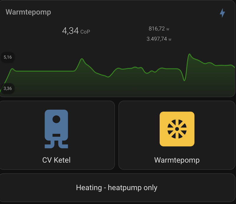

  • RealCato
  • Laatst online: 07-06-2025
Afbeeldingslocatie: https://tweakers.net/i/u1aPO0Eh49PAsKUlW-cXgjoa9RI=/x800/filters:strip_exif()/f/image/6IyBHtrKrDDuHTHUGt0ZuWZI.png?f=fotoalbum_large
De Quatt kabbelt op 400 Watt en de COP is vandaag opgelopen tot 5,7.
Alleen de schoonmaakster vond het te warm boven dus heb die radiatoren even 3 uurtjes uitgehad. Gevolg: De VVW (edit: woonkamer temperatuur) loopt alweer op naar 21,6 terwijl hij ingesteld staat op 21.
Rijtjeshuis 170 m^2 uit 1955, bij renovatie in 2022 dak/vloer/spouwisolatie, overal HR++, vvw benedenverdieping, 7x Jaga Strada en 2 handdoekradiatoren met Tado’s. Quatt hybrid op dakkapel sinds einde 2023.
  • olafmol
  • Laatst online: 13:02
RealCato schreef op maandag 18 december 2023 @ 14:04:
Alleen de schoonmaakster vond het te warm boven dus heb die radiatoren even 3 uurtjes uitgehad. Gevolg: De VVW loopt alweer op naar 21,6 terwijl hij ingesteld staat op 21.
Ik begrijp geloof ik nog steeds niet hoe jouw vloerverwarming werkt. De temperatuur die je hier noemt lijkt een ruimte-temperatuur te zijn? Bedoel je dat de ruimte waar de VVW ligt naar 21,6C gaat, of dat het water dat de VVW ingaat op 21,6C is? Dat laatste lijkt me erg laag toch, zelfs voor een VVW?

  • RealCato
olafmol schreef op maandag 18 december 2023 @ 14:08:
21,6 is de kamerthermostaat. Dat is dus de ruimte. Sorry voor de verwarring. Ik gebruik ‘woonkamer’ en ‘VVW’ als synoniemen.
De Quatt stuurt nu water van ongeveer 30 graden de leidingen in en dus de VVW in (alles staat parallel geschakeld volgens mij). De thermostaatknop van de VVW zelf staat inmiddels op 35 graden, Oftewel die mengt niet meer bij (op advies in deze groep) en ik verwacht dus dat die 30 graden ook door de VVW loopt (met 800 liter per minuut minus de flow die in de openstaande radiatoren verdwijnt).
De inlet van de Quatt geeft nu 27,5 graden aan dus hij raakt zijn warmte goed kwijt, maar zoals gezegd denk ik nog steeds vooral in de VVW. De radiatoren hebben gewoon niet voldoende capaciteit (of de VVW teveel, is maar hoe je t bekijkt).

  • olafmol
RealCato schreef op maandag 18 december 2023 @ 14:38:
aha ok tnx. Maar waarom ga je de hele tijd kranen van je VVW open en dicht zitten draaien? Zo kun je toch nooit een stabiel systeem krijgen?
"Alleen de schoonmaakster vond het te warm boven dus heb die radiatoren even 3 uurtjes uitgehad. Gevolg: De VVW (edit: woonkamer temperatuur) loopt alweer op naar 21,6 terwijl hij ingesteld staat op 21."
Aha, ja, het is dus zaak om zo min mogelijk aan je "ventielen" en knoppen te komen, om de flow en het volume hetzelfde te houden. En daar dan je hoofdverwarming (veelal de VVW) op af te stemmen. En pas als dat stabiel is, de rest. Het blijft wel redelijk priegelen vrees ik, omdat veel huizen toch een combi van traag en snel hebben, en ervan uitgaan dat er relatief hoge temp water doorheen gepompt wordt. En dan verandert ook nog eens de wind en buitentemperatuur per dag ;)
[ Voor 25% gewijzigd door olafmol op 18-12-2023 14:51 ]

  • RealCato
olafmol schreef op maandag 18 december 2023 @ 14:47:
Ik heb gisteren in de ochtend de VVW ingesteld en ben er daarna vanaf gebleven, pinky swear :-)
Het enige wat ik vanmiddag heb gedaan is de radiatoren op de 2e verdieping uitgezet (2 slaapkamers en 1 badkamer) omdat de schoonmaakster daar de was doet en het te warm had.
Maar de Quatt blijft even hard draaien (400 Watt) en dan loopt de woonkamer temp meteen weer op want de VVW kan de warmte altijd wel kwijt. Ik heb dan liever dat de Quatt terugschakelt naar 200 Watt of lagere doorstroom ofzo, maar dat doet hij niet.
Dus wat moet ik dan doen?

  • RealCato
Friezin schreef op maandag 18 december 2023 @ 15:47:
Thermostaat eventjes naar beneden wanneer Mien Dobbelsteen het te warm heeft?
Of toch die vloer maar naar 30 nu gebleken is dat 35°C te hoog is?
haha ja kamerthermostaat naar beneden betekent dat de Quatt helemaal uitgaat, en we willen herstarts juist voorkomen toch?
De VVW thermostaat kan ik alleen met de hand bedienen en een extra Tado zone werd afgeraden.
Dus dan blijft over dat Quatt dit moet oplossen. Heeft iemand al eens gevraagd waarom de flow 800 l/m moet zijn? Anders doe ik het wel ;-)

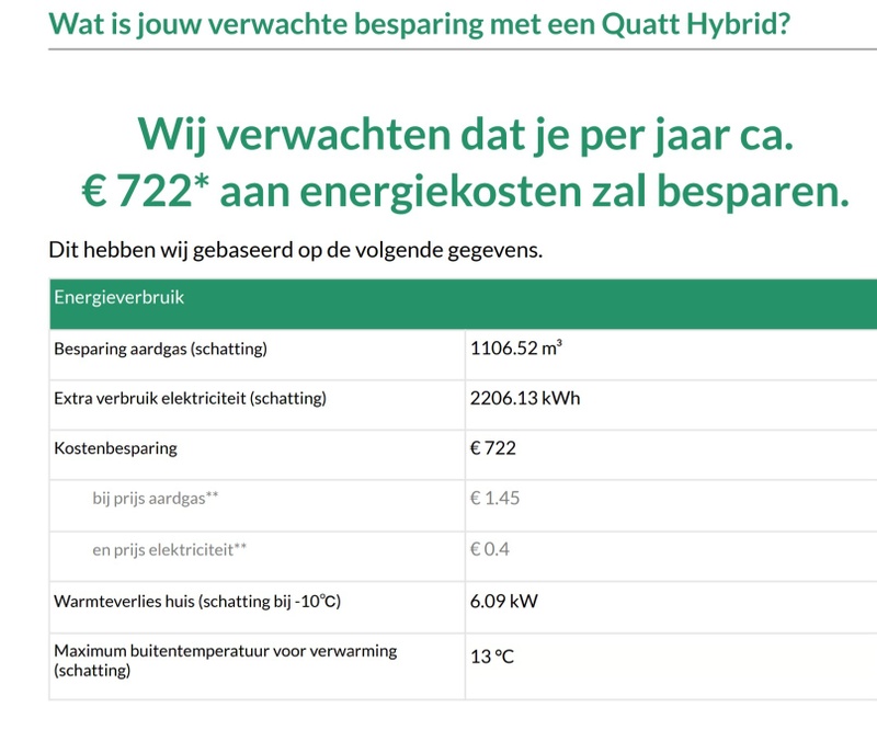

Waar staat je warmteverlies op?
Staat in technisch rapport wat je kreeg (tenminste vroeger).
Standaard staat dat vaak op 6.
Misschien is 4 beter

Ik heb geen technisch rapport gezien.

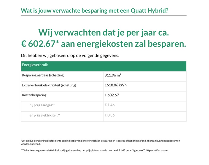

RealCato schreef op maandag 18 december 2023 @ 20:10:
Was een advies met een strenge ondertoon haha. Ik kijk het morgen nog even aan en zal hem anders eens op 28 zetten
De reactie van @olafmol , net onder die van mij: heb je die gelezen?
Komt beetje op hetzelfde neer.
ZO-Fryslân, vrijstaande villa (monument) bj.1909, enkelsteens, 200m2, 60m2 vvw/schuim, 12xradiator (2 met heatfan), T6: 21,5°C 24/7, 65×HR+(+), 2xQuatt (11-2023v1&9-2025v1.5), Nefit HR43, 10xSolarEdge, inductie, Quooker, weduwe, imker, klusser, 11 are
  • Friezin
  • Registratie: November 2023
RealCato schreef op maandag 18 december 2023 @ 20:11:
Dat is dan voor het eerst.
Dat rapport krijg je na de intake: staan afspraken in, maar ook de verwachte besparing, waar je Quatt wordt geplaatst etc.

Friezin schreef op maandag 18 december 2023 @ 20:34:
Dat staat allemaal in het Plaatsingsplan dat ik heb ontvangen. In het document zelf wordt ook melding gemaakt dat dit document de “technische analyse” bevat. Verwachte besparingen etc zit erin, maar geen warmteafgifte cijfer ofzo.
Ze hebben een soort “geschiktheidscore” en daar kwam ons huis op een 4,9 uit (hoogste was 5). Dus “uitermate geschikt”.

RealCato schreef op maandag 18 december 2023 @ 20:44:
Dat is m.
File heet Technical report 😉.
Tegenwoordig laten ze warmteverlies weg.
Bij mij was 6 te laag, maar standaard is 6.
Ik vermoed dat jij wel naar 4 kan.
Maar daar kunnen anderen die op 4 staan wel antwoord op geven.
Afbeeldingslocatie: https://tweakers.net/i/eftq2BZIK3RCgvPq-0gjo09Asu0=/800x/filters:strip_icc():strip_exif()/f/image/gvSiPtJnK2oyEp7ovHWYSjxK.jpg?f=fotoalbum_large

Friezin schreef op maandag 18 december 2023 @ 20:56:
Dat is m.
Idd hebben ze wat info weggelaten:
Afbeeldingslocatie: https://tweakers.net/i/h3bg0pJiKguSFR6pPOJ9jz901D4=/800x/filters:strip_icc():strip_exif()/f/image/BXFMAbFlcM1iowq63c1egMXX.jpg?f=fotoalbum_large
Maar is dit een setting dan ofzo?

Hierbij nog een update na een dag helemaal stabiel draaien (alleen even paar uurtjes de radiatoren op de 2e verdieping uitgezet voor de hulp). 7 kilo CO2 besparen per dag en voor EUR 2,40 huis hele dag verwarmd is toch wel mooi.
Is ook vooral een bedankje en buiging naar degenen hier die me hebben geholpen het licht te zien, thx! _/-\o_
Afbeeldingslocatie: https://tweakers.net/i/TLgNnldpjDixZ37ItdB3jdjLcNc=/x800/filters:strip_exif()/f/image/qjl21j06FiqHxgSOjENq3E5f.png?f=fotoalbum_large

  • Friezin
RealCato schreef op maandag 18 december 2023 @ 20:59:
Ja. Die setting zorgde ervoor dat mijn Quatt niet genoeg vermogen leverde en die van jou waarschijnlijk teveel.
Wacht even een paar hele koude dagen af, Vul @Spykie's excel warmteverlies (zoek op die term) in, en kijk wat eruit komt.
Moet wel onder 0 zijn want anders klopt het niet
(Ik vermoed dat je 'm ook wel kunt invullen met enkel gas: we hadden begin december redelijk koude dagen)

Waarom wil je die radiatoren niet openzetten? Ik heb vandaag 7 kwh electriciteit verbruikt met alles open (op 3 uur na) en gisteren 8 kwh met 3 radiatoren dicht. Je kunt toch gewoon een maximum temperatuur erop zetten? Dan wordt het iig niet te warm in die kamers.
En heb je trouwens straks met de VVW niet alleen maar meer buis, wat juist beter is voor je flow?
Check wel ook even hoeveel mm buis je neemt ook in je VVW. Ik heb 16mm buis in de vloer en dus wel wat overcapaciteit, maar goed. Mag ook niet te laag zijn volgens mij.

Ja en dan liefst zo dat maar 1 thermostaat (woonkamer) de Quatt mag aanjagen. Het liefst een thermostaat die een gemiddeld beslag legt op je Quatt. Want dan heb je het gemiddels genomen behaaglijk in huis.
Omdat alles open staat gaat flow goed moeten zijn en de efficientie van je Quatt gaat omhoog.
Je gaat verschillen in temp zien tussen de kamers omdat er dus enkele kamers zijn die niet opwarmen en andere die te warm worden. Dat vertelt je iets over de over/ondercapaciteit van je radiatoren in die kamers.
Je bent nu alleen data aan het verzamelen en die data gaat helpen advies geven.

MacD007
sbin schreef op dinsdag 19 december 2023 @ 09:47:
Ik zie nu bij mij dat er iig geen gas meer verbruikt wordt nu ik geen nachtverlaging meer hebt, Alle ruimten zijn nu 20 (leefruimten) en 18 (overige ruimten) en stabiel. Echter gebruikt de Quatt nu wel ~ 700W avg.
Heb ik nu teveel warmteverlies of is 700W avg om wam te houden prima?
Leuke grafiek, HA ?
Wat de Quatt nodig heeft is m’n afhankelijk van je eigenschappen van je huis, m’n dan het warmteverlies en de buitentemperatuur.
Als ik zelf kijk (redelijk groot huis en buiten was het net boven 0) ligt mijn nachtverbruik met nachtverlaging nog een stuk boven jouw verbruik. Dus daar zou ik me dus geen zorgen over maken.
Zeker gezien de huidige temperaturen, als het buiten rond 10 ºC is kom je vanzelf lager uit.
Je geeft aan dat hij dat nu doet zonder nachtverlaging, hoeveelwas deze nachtverlaging?
Want als deze te veel was en je in een keer weer naar je dag instelling gaat dan is dat waarschijnlijk te veel van het goede geweest voor de Quatt en heeft hij de hulp van de cv nodig = dus gasve4bruik.
Advies, max nachtverlaging naar 1 graad en doe de opbouw naar dag in kleine stapjes van 0,5 graad en geef dat dus ook de tijd.
Dus als je om bv 8:00 weer naar 20ºC wilt dan staat de nachtverlaging op 19 ºC en zet je de eerste stap om 6:00 uur en de volgende op 7:00.
Om je een idee te geven hier mijn verbruik van vandaag, zie ook de defrost die om het uur gebeurt door de lage temperatuur buiten.
Afbeeldingslocatie: https://tweakers.net/i/tlsW4hE2iMCbtOjHISEyPskxPTI=/800x/filters:strip_exif()/f/image/PVuvTKcwDDUTxsO8TSZXa8ch.png?f=fotoalbum_large
[ Voor 12% gewijzigd door MacD007 op 19-12-2023 13:11 ]

RealCato schreef op dinsdag 19 december 2023 @ 10:39:
Je Quatt stond op 700 Watt maar staat nu uit, dus ik denk dat je nog geen stabiele situatie hebt.
De watertemp in je leidingen zakt wel snel dus je systeem geeft warmte af. En ik ga ervan uit dat je nu ook een flow van 800l/u bereikt dus we kunnen deze data redelijk vergelijken met die van andere gebruikers.
Ja idd als hij aan is is de flow ~ 800 l/h
Wat kan ik doen om hem "aan" te houden?
Ik zou trouwens even de CiC UUID weghalen uit je eerste JSON.
Oeps.. check.

Waarom wil je dat?
Als hij de temperatuur heeft bereikt, beetje afhankelijk welke thermostaat je hebt, zal de warmtepomp uit gaan, anders wordt het alleen maar warmer dan je wilt in je huis.
Dat is dus heel normaal.
Nachts kun je hem op stille modus zetten, als deze al daar niet op staat. Is ook afhankelijk hoe de Quatt staat ten opzichte van je buren, hou de geluidseisen in de gaten.

sbin schreef op dinsdag 19 december 2023 @ 10:50:
Oeps.. check.
Gewoon even een paar uur wachten. Nu heb je nog het 'nagloei' effect. Nu weet ik niet hoe de intelligentie van de Quatt werkt, maar ik heb het gevoel dat hij bij mij na 48 uur nog steeds kleine beetjes terugschroeft omdat hij nu data heeft dat hij niet harder hoeft te werken. Dus gewoon even afwachten, zeker als je nu comfort hebt in je hele huis en alleen nog maar aan de efficiëntie van je systeem hoeft te werken.
