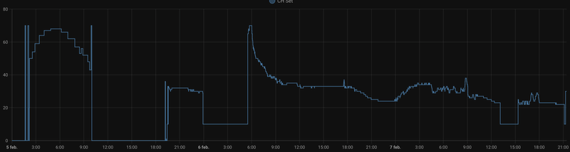

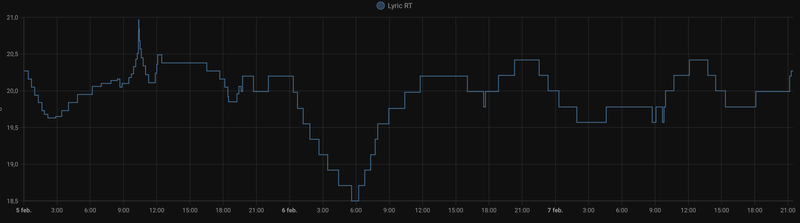

  • Laatst online: 09-08-2023
Gerardwaz schreef op zondag 5 februari 2023 @ 22:05:
Ja dan gaat het lekker aantikken en snap het probleem dan wel. Ik heb de t6 dus geen vergelijking met jou. Wat is je max. Keteltemperatuur?
Ik heb precies hetzelfde. Al eerder hier gemeld en toen op advies de keteltemperatuur naar 50 graden aangepast. Had 3 dagen helemaal geen gasverbruik meer maar sinds vrijdagavond zie je bijna continu als de quatt aangaat de ketel bijspringen en blijft dan pendelen. heb weer een ticket ingeschoten bij quatt.
Afbeeldingslocatie: https://tweakers.net/i/2iaEYYHH6H_FW8vV8oRc1X3Y1Fg=/x800/filters:strip_icc():strip_exif()/f/image/fnpCp6PYIqGrvHsfbZxGToNI.jpg?f=fotoalbum_large

  • ZveenT
  • Laatst online: 23:24
medu80 schreef op zaterdag 4 februari 2023 @ 06:55:
Zo te zien gaat ie s' nachts ergens weer aan om de 17.5 te behouden. Lees mijn bericht eens terug mbt besparing en nachtstand. Je verbruikt 's ochtends weer bijna 1.5kWh meer om de nacht daling weg te poetsen. Daarbovenop komt er een halve kuub gas bij.
Ik ga zonder nachtverlaging proberen. Heb alleen het idee dat er iets meer brom in zit sinds 2 dagen. Dus ook iets meer geluid naar de buren. Minimaal maar toch.
Ook is nu het hele weekend geen continue warmteafgifte. CV ongewijzigd op 53gr en comfortstand.. Ruimte temp op 19.
Afbeeldingslocatie: https://tweakers.net/i/gvNIHMgscYyND9Ej11VP9bpRXI4=/232x232/filters:strip_icc():strip_exif()/f/image/cGM1RvXQ4tv4bvfeCvQbhbej.jpg?f=fotoalbum_tileAfbeeldingslocatie: https://tweakers.net/i/QvEeNBftZ3z8UxF4xcRDX7YAdOc=/232x232/filters:strip_icc():strip_exif()/f/image/U6LenjdU5RlmNKLnCiEaN4Ba.jpg?f=fotoalbum_tileAfbeeldingslocatie: https://tweakers.net/i/tiCYym_PiBO-dQ244D3zk55biXI=/232x232/filters:strip_icc():strip_exif()/f/image/Bz0IIIA4oM15xXVZYDoFKqpA.jpg?f=fotoalbum_tile
Afbeeldingslocatie: https://tweakers.net/i/ACXjpQiCb7b7XBvWOb5_3nM7Nxg=/232x232/filters:strip_icc():strip_exif()/f/image/nspcU4YLtIFUy5XadCnFihPY.jpg?f=fotoalbum_tileAfbeeldingslocatie: https://tweakers.net/i/E0i1IwV4pDH3LH97DgD2QG5IQew=/232x232/filters:strip_icc():strip_exif()/f/image/lIrl8rnMPa5EPsKESwlGA9aJ.jpg?f=fotoalbum_tile
Dit is zaterdag - zondag - maandag (vandaag)
Veel thuis geweest. Maar geen andere instellingen dan vrijdag toen het mooi constant was.
Ik snap niet zo geod waarom vrijdag wel
ZveenT schreef op vrijdag 3 februari 2023 @ 23:20:
Na 9 dagen vandaag voor het eerst redelijk stabiel vermogen van de Quatt.
Waarom weet ik niet.
Nu even afwachten of dit doorzet of dat het eenmalig was.
Gasverbruik was de afgelopen dagen 60-80% minder dan normaal, en vandaag vrijwel niks. Dus dat gaat sowieso goed. 👌
Dag temperatuur op 19. Nacht temp op 17.5. Afgelopen dagen in ochtend meer gas om op te stoken van 17.5 (21u) naar 19 (08u) Niks gewijzigd aan de energie prijzen in de app.
Nu klaarblijkelijk prima te doen. Waarom weet ik nog niet helemaal. Je ziet tussen 07 en 0930 meer verbruik op de Quatt.

De Lyric heeft zelfs bij 19.6x nog warmtevraag. Bij 20.42 is er ook nog warmtevraag van 10 graden aanvoer, dit vertaald de CiC dus naar minimaal draaien op 30Hz.
Hieronder de aanvoertemperatuur vraag van de Lyric T6:
Afbeeldingslocatie: https://tweakers.net/i/v4Lgq-E4hOD8fWnx94DUcKwH_Ug=/800x/filters:strip_exif()/f/image/HklLVccWUGw0KA0q1EEem5mB.png?f=fotoalbum_large
En bijbehorend temperatuur verloop van de Lyric.
Afbeeldingslocatie: https://tweakers.net/i/yUI_-EpwwzxLYNd8SaxZLzjEUdw=/800x/filters:strip_exif()/f/image/VsXlv3fUnQwbCzhjDDs7oVUM.png?f=fotoalbum_large
En daar zit het'm dus in waarom Quatt niet elke thermostaat ondersteunt. Veel thermostaten vragen bij 19.8 en stoppen bij 20.3 als de setpoint 20 is. En dan moduleert de Quatt niet echt, gezien de Quatt echt laag moduleert wanneer de kamer op temperatuur is, volgens Quatt dus bij 20.4. Maar veel thermostaten stoppen met warmtevraag al bij 20.3. Dus zie je geen modulaties van de Quatt op 30Hz want dit gebeurt pas bij +0.4 graden boven setpoint.
