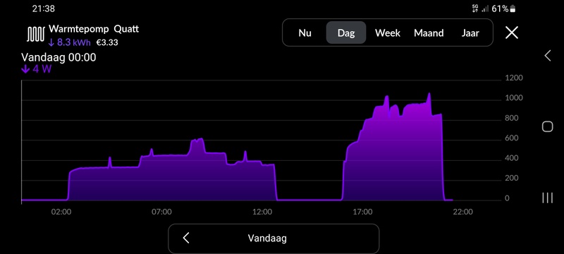

Het gedrag van warmtevraag en uitval kan je hier goed zien:
Afbeeldingslocatie: https://i.ibb.co/Ycdx4DT/IMG-8244.jpg
Ik denk dat alles dus nu goed werkt! _/-\o_

  • ZveenT
  • Laatst online: 10:30
Na 9 dagen vandaag voor het eerst redelijk stabiel vermogen van de Quatt.
Waarom weet ik niet.
Nu even afwachten of dit doorzet of dat het eenmalig was.
Gasverbruik was de afgelopen dagen 60-80% minder dan normaal, en vandaag vrijwel niks. Dus dat gaat sowieso goed. 👌
Dag temperatuur op 19. Nacht temp op 17.5. Afgelopen dagen in ochtend meer gas om op te stoken van 17.5 (21u) naar 19 (08u) Niks gewijzigd aan de energie prijzen in de app.
Nu klaarblijkelijk prima te doen. Waarom weet ik nog niet helemaal. Je ziet tussen 07 en 0930 meer verbruik op de Quatt.
Afbeeldingslocatie: https://tweakers.net/i/aw5V3HLDsucXRzEmL34PqCpyFZc=/800x/filters:strip_icc():strip_exif()/f/image/2b1efVsozgpQA7uxwOWPTNYS.jpg?f=fotoalbum_large
Afbeeldingslocatie: https://tweakers.net/i/QXoWqKBgCe87yOz9UB5AM2dmYVM=/x800/filters:strip_icc():strip_exif()/f/image/OqMFogUKvTZtaS3tBkUB3D2g.jpg?f=fotoalbum_large
[ Voor 12% gewijzigd door ZveenT op 03-02-2023 23:26 ]

Dat ziet er netjes uit, welke temperatuur heb je ingesteld op de thermostaat?
N.H. twee onder een kap aan de kust bj 1928. Quatt Duo,14 radiatoren waarvan 3 in de garage, 1 convectorput en vloerverwarming begane grond. Alles draait volledig mee. Intergas Xtreme 36 en Tado v3+. Zonnepanelen 3850 wp SolarEdge.
  • ZveenT
Gerardwaz schreef op vrijdag 3 februari 2023 @ 23:23:
08u naar 19gr. En 21u naar 17.5. 7 dagen per week.
  • Gerardwaz
  • Registratie: Oktober 2020
  • Laatst online: 21-09 12:11
ZveenT schreef op vrijdag 3 februari 2023 @ 23:26:
En het gasverbruik, zie allemaal kleine puntjes, warmwatervraag?
  • ZveenT
Gerardwaz schreef op vrijdag 3 februari 2023 @ 23:30:
Nee, geen warm water vraag. Weet niet wat wel.
[ Voor 8% gewijzigd door ZveenT op 03-02-2023 23:56 ]
  • Toby-Wan
  • Registratie: Augustus 2018
  • Laatst online: 13:26
ZveenT schreef op vrijdag 3 februari 2023 @ 23:56:
Dit lijkt op warm houden van warmtewisselaar voor warm water (comfort stand of iets dergelijks)
WP: Quatt Mono (v1) + 3kW BUH (DIY) & OpenQuatt, SWW: E-boiler 250L & PV sturing, gasloos okt'25, PV: 6040 Wp (SE3000H/IQ8/APsystems), 1x HW PIB
  • ZveenT
Toby-Wan schreef op zaterdag 4 februari 2023 @ 00:03:
Dat zal het zijn. Ketel staat op comfort stand.

  • zverdier
  • Registratie: Maart 2022
  • Laatst online: 01-04-2023
Waar komen die mooie plaatjes vandaan? ZveenT
[ Voor 8% gewijzigd door zverdier op 04-02-2023 11:22 ]

  • Toby-Wan
zverdier schreef op zaterdag 4 februari 2023 @ 11:18:
Als je die stroom & gas verbruik plaatjes bedoelt, dat komt van Homewizard Energy app (P1 meter & kWh meter of energy socket)

Afbeeldingslocatie: https://tweakers.net/i/x-YtBIATY_rDcONR301OVLXkxIs=/800x/filters:strip_icc():strip_exif()/f/image/nRUYH2a0ijW23qsmKZVyjqrl.jpg?f=fotoalbum_large
Nu loopt de Quatt mooi, van 21.00 tot 16.00 uur op 19 graden en van 16.00 tot 21.00 uur op 20 graden. Gasverbruik 2x opstarten 0.14 kub.

_CrookClaw_ schreef op zondag 5 februari 2023 @ 20:27:
Ik moet zeggen dat ik niet ontevreden ben met het uiteindelijke resultaat (al heeft dat wel wat voeten in de aarde gehad). Als ik naar de aansturing van de Quatt van begin december en nu kijk, merk ik wel dat Quatt veel verbeterd heeft. Langere runs op lager vermogen met een COP rond de 5 a 6 bij deze temperaturen.
Ik heb heel wat zitten testen (dit is ook een hobby van mij dus dat maakt niets uit). Maar al met al heb ik het via HA zo afgesteld dat het hele huis netjes warm wordt zonder al te veel overshoots. (bijvoorbeeld heb ik uitgevonden dat wanneer alle radiatoren boven open staan ze een soort bypass worden voor de vloerverwarming beneden).
Ik heb een tijd terug nog beloofd om terug te komen op de 3/2-wegkleppen (bij mij VC4013). Deze zit er inmiddels weer tussen waardoor ik via een shelly de warmte naar boven of beneden kan sturen. Daarbij kwam ik er achter dat de Quatt het niet zo prettig vindt om tijdens bedrijf van zone te verwisselen. Er kwam namelijk best wel veel druk in het systeem door het wisselen. Ik heb er daarom voor gekozen om de 3-wegklep in de middenstand te zetten (boven en beneden). Mocht het op een thuiswerkdag niet warm worden op mijn werkkamer kan ik de Quatt uitzetten en alles naar boven sturen via de Shelly. Dan moet ik helaas wel weer de 3-wegklep handmatig in de middenstand zetten. Ik ben nog aan het kijken of er ook kleppen zijn die dit zelf kunnen middels aansturing. Wel ben ik blij met de 3-weg klep omdat ik een goede manier heb om het te regelen. Eerst moest ik beneden de vloerverwarming dichtdraaien op de verdeler. Dat voelde niet aan als een permanente oplossing.
De uitval bij een watertemperatuur lager dan 18 graden zorgt wel voor problemen. Als een radiator op een kamer onder de 18 graden open gaat stopt de Quatt er soms mee. Ik hoop dat ze daar nog wat aan gaan doen, of is dit een technische requirement? Ik heb het nu zo geregeld dat de radiatoren via HA/Tado in dit geval langzaam open gaan.
Conclusie: met deze temperaturen kan ik het hele huis verwarmen op 20 graden met ongeveer 5kwh per dag. Dat was vroeger al gauw 2/3 kuub gas vanwege overshoots die zorgde voor het afkoelen van de vloerverwarming (woonkame/badkamer).
Die grens van 18 snap ik ook echt niet. Vandaag had ik mijn cv uitgezet omdat de quatt nog steeds iedere keer de cv gebruikt bij het aanslaan van de thermostaat, alleen was het einde in de middag iets lager dan de 18 graden grens en hierdoor wilde de quatt niet aangaan. Na het opnieuw aanzetten en opstoken met de cv ketel wilde de quatt weer werken.

prakka schreef op zondag 5 februari 2023 @ 20:51:
Ik snap dit hele probleem niet, als de Quatt bij mij opstart gebruikt hij 0.05 kub gas. Dat gaat dus helemaal nergens over en het is hybride he. Bij een hybride auto ga je toch ook niet klagen dat hij ook benzine verbruikt.
