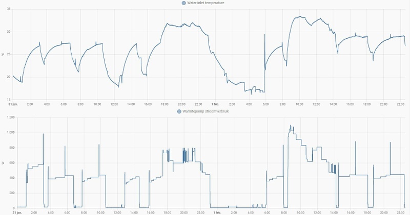

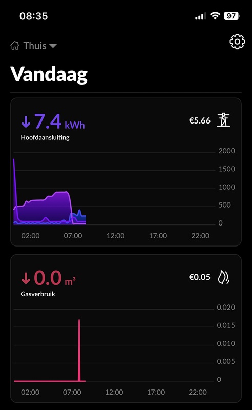

zverdier schreef op woensdag 1 februari 2023 @ 20:41:
Ben bang dat wij 7m3 gas en 27kw verspeeld hebben🥲
Hoe dan? zit de terugslagklep verkeerd om gemonteerd ofzo? vandaag 8kWh verbruikt.
Met 400W heb ik hier ongeveer 29 graden bij de radiator in de woonkamer.Afbeeldingslocatie: https://tweakers.net/i/Vskj4JBqiO3I4LGqSJ5DSPM9AZI=/800x/filters:strip_icc():strip_exif()/f/image/PuxeO0Mz2Txo32fu9lLrNB02.jpg?f=fotoalbum_large

Gerardwaz schreef op woensdag 1 februari 2023 @ 21:59:
Zet de keteltemperatuur eens op 50 graden en kijk wat er dan gebeurt, hij staat enorm te pendelen.

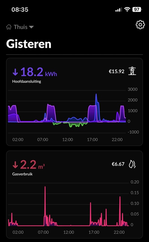

  • shufflev
  • Laatst online: 09-08-2023
Gerardwaz schreef op woensdag 1 februari 2023 @ 22:55:
Is de ketel modulerend aangesloten? En kijk het even aan, een paar minuten is wat weinig.
Zie hier de twee verschillen. Gisteren dus rond 22:15 de keteltemperatuur aangepast naar 55. Tot 00u bleef cv ondersteunen met gas. Rond 00u de tarieven in de quatt app opnieuw opgeslagen met als resultaat vandaag geen gasverbruik (maar wel een quatt die van 00-07 aan heeft gestaan)
Afbeeldingslocatie: https://tweakers.net/i/x14B59nd39h3gHZsWxvLVwELGlA=/x800/filters:strip_icc():strip_exif()/f/image/XmwEayFU0ZLNnKG0sc3fDQxb.jpg?f=fotoalbum_large
Afbeeldingslocatie: https://tweakers.net/i/OLmEcrHgT4iQjh9JPqteEQdsaTA=/x800/filters:strip_icc():strip_exif()/f/image/me4ZjykfJXZP0PC92mr29RlD.jpg?f=fotoalbum_large

  • medu80
  • Laatst online: 19:27
shufflev schreef op donderdag 2 februari 2023 @ 08:40:
Dat is toch goed? Of mis ik iets. Een warmtepomp hoort lange runs te maken, het beste is je kamer/woning opwarmen en dat je warmtepomp dan net zoveel warmte genereert als dat je huis verliest. Dan behoud je de hele dag dezelfde temperatuur. Dat ie bij jou uiteindelijk uit gaat, dat heb ik in een eerdere post aangegeven, hij zou in prinicipe een marge moeten hebben waarbij die in een lage Hz doordraait.
Welke prijzen heb je ingevuld?
  • paQ
paQ
netappie schreef op donderdag 2 februari 2023 @ 09:06:
Ja, maar een modulerende warmtepomp is meestal duurder om te maken, en met een vermogen van grofweg 4kW heeft dat weinig zin.
:S
Een Quatt moduleert toch net zo goed?
zie plaatjes van @shufflev 3 posts boven je.

  • shufflev
medu80 schreef op donderdag 2 februari 2023 @ 09:08:
ja is ook goed hoor, vond het meer bijzonder dat er zoveel te tweaken valt wat meteen effect heeft op de quatt. Heb nu 30 cent / kWh en 1,45 per m3 opgegeven. Vanaf komende week naar dynamische tarieven, dan ga je voor elektra 's nachts naar gemiddeld 15 cent

Niet zo heel specifiek, maar ook zonder home assistant kun je wel wat monitoren. De makkelijke, goedkope optie is een slimme stekker / Shelly op / in het stopcontact en een temperatuursensor op de inkomende buis. Als je iets meer informatie wilt plak je ook nog een temperatuursensor op de retour.
Vrij ruwe data, maar pendelen kun je zelfs met alleen de slimme stekker al zien.

Als je inderdaad een slimme stekker (bijv. shelly) hebt, kun je het stroomverbruik al bijhouden en zien hoe vaak hij dus aan en uit gaat in de bijhorende app. Dat gebruik ik nu ook, enkel log ik het dan nog via Home Assistant.
omdat ik ouderwetse radiatoren heb, heb ik er fans op geplaatst. Van een andere tweaker een printje gekocht die deze dan volledig automatisch aanstuurt. Hier zitten ook de temperatuur sensoren bij die ik op de aanvoer en retourleiding van de radiator heb geplakt. Ook deze lees ik in Home Assistant, zodat je die temperaturen ook mooi kunt loggen.
Maar enkel een grafiekje van zo'n slim stopcontact (20 euro) zegt ook al een hoop.
