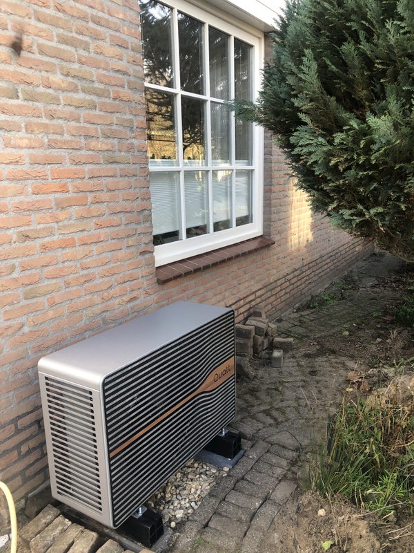

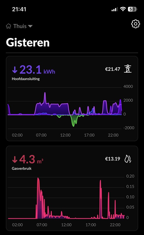

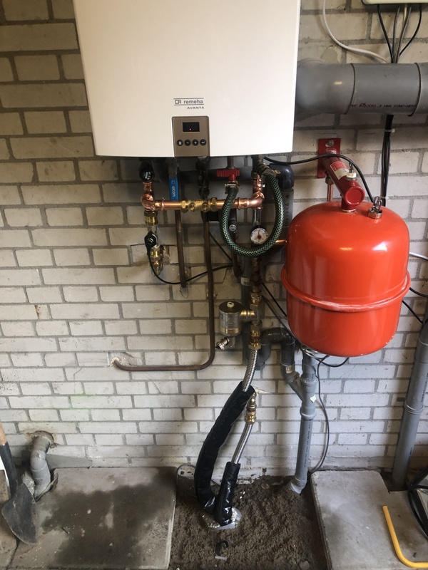

Inmiddels hangt de Quatt warmtepomp bij mij een aantal weken, dus tijd voor verslag van de installatie en de eerste gebruikservaringen!
Pre-installatie
Voorbereidingen gingen allemaal van een leien dakje, ik had zonder enige verwachtingen een tijd geleden geregistreerd (factuur nummer 51x), en toen ik ineens bericht kreeg van Quatt dat er dingen gepland konden worden was alles razendsnel rond, ik denk dat er geen maand tussen dat bericht en daadwerkelijke plaatsing zat. Video-intake verliep soepel en er werd goed met me mee gedacht over wat een handige plaats zou zijn voor de Quatt.
Installatie
Er kwamen 2 beleefde (Nederlandse) heren de installatie doen, ondanks dat ik had aangegeven dat Engels ook geen probleem was. De plaatsing is op de eerste verdieping aan de zijkant van mijn woning gedaan met een liftje die het gevaarte omhoog duwde terwijl ze zelf op de ladder stonden. Liever zij dan ik :P . Aan de binnenzijde van de woning was al kanaal voor ventilatie aanwezig, waar de leidingen naast geplaatst zijn. Ik moet alleen zelf nog even een afwerking eromheen maken, want helaas was de oude afwerking van de ventilatiebuis net te krap dus die had ik van tevoren verwijderd.
De Installatie ging niet helemaal soepel, ze waren een stuk langer dan verwacht bezig met het boren van het gat door de gevel en door 1 verdieping heen (CV staat op zolder, direct boven waar de Quatt nu is gemonteerd). Toen alles eindelijk gemonteerd was, waren er problemen met de CiC, die wilde geen OpenTherm praten, ondanks dat mijn Thermostaat (rooted Toon 2) dit wel met de cv deed zonder CiC ertussen. Blijkbaar had ik een maandagmorgen modelletje gekregen, want ze hebben uiteindelijk de Quatt in niet-werkende toestand achtergelaten om een week later terug te komen met een andere CiC die wel meteen werkte. Qua service dus uiteindelijk gewoon tevreden!
Gebruik
De eerste weken viel me op dat de Quatt relatief weinig aanstond en de CV de bulk van het werk deed, maar ik heb het vermoeden dat dit kwam door de aanvoertemperatuur van de CV: Bij relatief grote warmtevraag in de ochtend springt de CV aan, deze had een aanvoertemperatuur van 60 graden, en dan wil de Quatt niet meer meewerken, want die werkt maar tot 55 graden, dus de hele ochtendverwarming werd gewoon op de CV gedaan.
Het aanpassen van de keteltemperatuur naar 54 graden zorgde ervoor dat de Quatt ineens wél wilde meewerken, en dus ook vaak samen met de CV aan gaat, maar de CV gaat nu gewoon uit na ~0.2m³, en daarna pakt de Quatt het netjes over. Het verschil tussen nacht en dag temperatuur verkleinen heeft hierbij ook geholpen denk ik.
Ik heb de afgelopen week per dag gemiddeld ~2m³ gas verbruikt (inclusief koken en warm water, was vorig jaar ~8-10m³ per dag) en ~20kWh aan elektra (totaal, dit was voor de warmtepomp installatie ~5-10) voor een hoekwoning van ~130m² uit 1977, mag ik volgens mij best tevreden mee zijn!
Vragen?
Als er iemand nog vragen/opmerkingen heeft over mijn situatie, vraag maar raak! :)

hugoy schreef op zondag 29 januari 2023 @ 13:24:
Pre-installatie
Installatie
Gebruik
Vragen?
Mooie review! Vraagje: welke dag- en nachttemperatuur had je eerst, en welke nu? Thx!

mrdop schreef op zondag 29 januari 2023 @ 13:50:
Was eerst 16/18.5 heb ik nu 17/18.5 van gemaakt. (ja ik vind 18.5 een comfortabele dag temperatuur :P , in ruimtes waar ik het warmer wil zet ik dan gewoon de verwarming verder open)
olafmol schreef op zondag 29 januari 2023 @ 13:51:
Huh? Dus door de maximale aanvoer temp van de cv ketel aan te passen, wordt de inzet van de Quatt veranderd?
Ik zou juist denken dat de combi van Toon en CiC bepalen of de Quatt wel of niet aanslaat? En dat de cv ketel en wp volgend zijn ipv zelf invloed kunnen uitoefenen? Vreemd.
Hoe ik het voor me zie:
1 Thermostaat zegt dat het even snel op moet warmen, want de temperatuur moet ineens 2 graden omhoog ipv constant. Bij grote warmtevraag/hoge OpenTherm waarde schakelt de CiC sowieso de CV in (aanname)
2 CV warmt het water op tot boven de werktemperatuur van de Quatt (60 graden)
3 Quatt kan niet meer meedoen, want die werkt maar tot 55.
4 Grootste warmtevraag van de dag is bijna volledig door de CV gedaan.
Heel erg duidelijk verschil is sowieso dat de CiC nooit CV + Quatt tegelijk aanzette toen het nog op 60 stond. Dit gebeurt nu wel met enige regelmaat. Volgens mij wordt over OpenTherm uiteindelijk alleen maar een bepaalde modulatie doorgegeven (0-100%), en moet de CiC daaruit interpreteren of de CV ketel nodig is of niet.

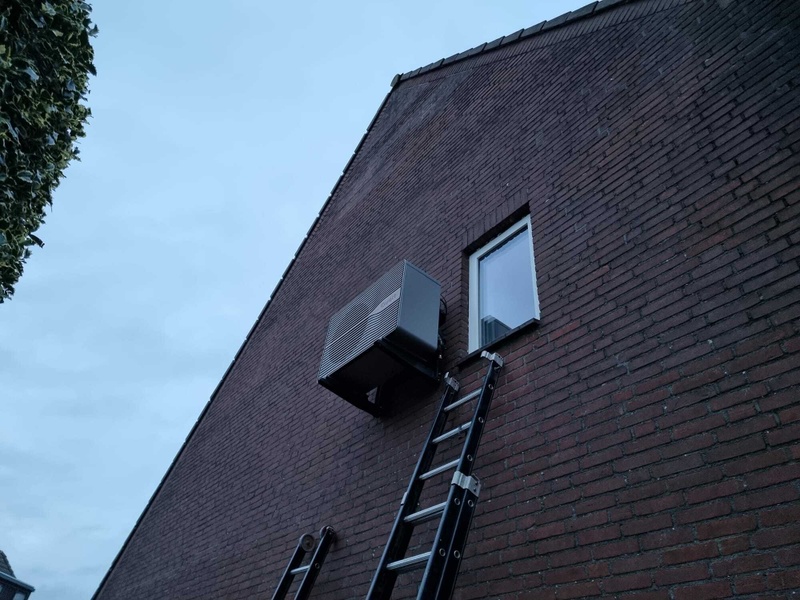

Pre-installatie
Installatie
Gebruik
Vragen?
Hadden ze de joenit niet zonder zichtbare beugels kunnen ophangen zoals ze op de site weergeven??
Bij jou
Afbeeldingslocatie: https://tweakers.net/i/HVShXAN7mpkeEnnFGiLetM7uaTs=/full-fit-in/4920x3264/filters:max_bytes(3145728):no_upscale():strip_icc():fill(white):strip_exif()/f/image/sQMWlXOhvbtvJCeyx8zOJ8WH.jpg?f=user_large
Zoals op de site
Afbeeldingslocatie: https://tweakers.net/i/1vEil5xzEWa7pVQ_97Y-5V4XixI=/full-fit-in/4920x3264/filters:max_bytes(3145728):no_upscale():strip_icc():fill(white):strip_exif()/f/image/8PcmerV7bqcDSIErDHkEQRau.jpg?f=user_large
Hier in het dorp zie ik er ook 1 tegen de gevel aan hangen met die "lelijke" beugels. Doet echt afbreuk aan het geheel. Terwijl ze op hun site meerdere situaties hebben gepost dat hij (vermoedelijk met een beugel erachter) gewoon tegen de muur aan hangt.

stanman23 schreef op zondag 29 januari 2023 @ 14:23:
Hadden ze de joenit niet zonder beugels kunnen ophangen zoals ze op de site weergeven??
Bij jou
Zoals op de site
Ik denk eerder Photoshop

Ja is (helaas) nep. Want blinde montage aan een muur is zoveel mooier. Dat zou ook op baksteen heel mooi staan.
Bij jou
Zoals op de site
Ja, dat kan, speciaal voor jou zijn er de bekende luchthaken ontwikkeld, onzichtbaar, ze hebben helaas maar een nadeel, de fabriek zit in dat verschikkelijke land met die man Pu.... aan de macht, en jammer deze vallen dus ook onder het handelsembargo. overigens waren deze ook verschikkelijk duur, prijs van 2 tesla's X models, dus of jij er zo veel voor over hebt mbt de look weet ik niet, de rest zal het toch met de praktische muurbeugels moeten doen, hebben ook nog een voordeel, de goede kunnen ook nog de trillingen goed dempen, vinden je medebewooners denk ik wel fijn.
Quatt WP 4,5 kW - Atag CV ketel - Honeywell T6 - 23 panelen SolarEdge
Pre-installatie
Installatie
Gebruik
Vragen?

Afbeeldingslocatie: https://tweakers.net/i/LUUPkkR1gO2P9aXXNdH4qcLrtFg=/x800/filters:strip_icc():strip_exif()/f/image/GbQk7umwRUJn7PT8M1XxaY5j.jpg?f=fotoalbum_large
Afbeeldingslocatie: https://tweakers.net/i/R_P9anacwmqWE2a0zzuugZ_0pxM=/x800/filters:strip_icc():strip_exif()/f/image/1pxs4j15wnvSZKZHfVbFUlrD.jpg?f=fotoalbum_large
Staat nu 4 uur te draaien kamer met vloerverwarming is lekker warm, radiatoren boven zijn (nog) steenkoud!

zverdier schreef op maandag 30 januari 2023 @ 17:41:
Erg netjes! Zijn er bij jou koperen koppelingen gebruikt??
  • zverdier
  • Registratie: Maart 2022
  • Laatst online: 01-04-2023
HBO88 schreef op maandag 30 januari 2023 @ 18:00:
Ik denk omdat een koper gefitte cv installatie heb!
Netjes, via pvc pijp onder de grond naar de cv installatie? Hoeveel meter?
Zit ik ook aan te denken.
En hoe garandeer je dat er geen water in komt, en de pijp vol (regen/grond) water staat, wat het water van je wp afkoelt.
Mooi hoor! Wat is je eerste indruk qua geluid?

geerttttt schreef op maandag 30 januari 2023 @ 22:31:
Ziet eruit alsof die pvc pijp helemaal vol gepurd is
De 12,5 meter lange Grondleiding is een dunwandige hemelwater buis van 100mm, het begin en het einde onder de grond is op mijn verzoek dicht gepurd de buis loopt onder de fundering door in een flauwe bocht, waarin ik een dik nylon touw heb doorgevoerd, de geïsoleerde leidingen hebben wij met het touw door de mantelbuis getrokken! 12,5 geïsoleerde leiding gebruiken van een rol van 20 meter 7,5 meter afval , rol kost wel 390€ meerprijs

zverdier schreef op dinsdag 31 januari 2023 @ 00:20:
En dat terwijl je het hun mega easy hebt gemaakt om de leiding te trekken?

geerttttt schreef op dinsdag 31 januari 2023 @ 06:17:
Tja hobby! De 6,5 meter heb ik wel gehouden! Tevens had ik vooraf een UTP kabel getrokken, nemen ze de meegeleverde TP link zenders mee dat is wel jammer !
staan die zwarte 'voeten' van de quatt los van het betonnen blok daaronder?
en zou je foto kunnen maken hoe de leidingen bij de quatt de grond in gaan? (ter interesse van waterdichtheid)

Toby-Wan schreef op woensdag 1 februari 2023 @ 13:40:
Bij mij zou de Quatt op een vergelijkbare manier geplaatst kunnen worden namelijk en heb vrijdag installatiegesprek
Staan los wil ze wel vastzetten, de leidingen gaan gewoon in een bocht de grond in en vervolgens in de mantelbuis is die op 60 cm ligt en afgepurd.

Kunnen mensen welke een muurbevestiging aan de gevel hebben iets zeggen over het geluid welke de Quatt evt doorgeeft door de spouwmuur heen? Dus niet het ventilatorgeluid aan de buitenzijde.
Hoor je binnen een brom of iets dergelijks?
  • zverdier

Notaname schreef op woensdag 1 februari 2023 @ 15:24:
Ik hoor wel een brom helaas ja. Is wel aanzienlijk minder nadat ik andere trildempers heb geplaatst en ook een rubber matje tussen de muur en steunpunt van de beugel heb gezet. Maar het is er nog wel. Vooral snachts als het stil is hoor je het goed, en mijn buren moeten het dus ook horen verwacht ik. (nog niet durven te vragen haha)
Daarom heb ik nu wel weer nachtverlaging, dan staat hij snachts meestal uit.

Bij mij wordt de WP maandag geïnstalleerd, aan de gevel. Onder de gevel is een overkapping voor de voordeur. Hier zou die eventueel ook op gezet kunnen worden. Zou dit aan te bevelen zijn ten opzichte van muurbevestiging?
  • MacD007
  • Laatst online: 06-06-2025
MacD007
jroz2001 schreef op woensdag 1 februari 2023 @ 16:59:
Is een beetje afhankelijk van de constructie van de overkapping. Bij beton zou je het kunnen proberen, bij hout zou ik het afraden, daar heb je vrijwel zeker last van trillingen en extra geluid.
Plaatsing tegen de muur is vaak beter, echter ook daar is een juiste keuze van dempers ed wel belangrijker, ga er maar van uit dat Quatt hierbij niet de beste keuzes maakt. Zie bv een voorbeeld uit de praktijk enkele post's hierboven.
ook is het een beetje afhankelijk van de eisen die je gemeente stelt aan het plaatsen van een buitenunit WP/Airco (= omgevingseisen), mogelijk dat ook jou gemeente een eis heeft afstand > 0,50m betekend mogelijk vergunningsplichtig. (in mijn gemeente is dat zo), als je voordeur aan de voorkant van je huis is geplaatst, heb je mogelijk ook een probleem (plaatsing rooigrens voorkant huis) is vaak niet toegestaan. Kijk maar eens naar onderstaand plaatje. (dit is van toepassing voor mijn gemeente, dus bij jou kan het dus best anders zijn (deze regels komen vanuit VNG, dus zie je bij steeds meer gemeentes).
Afbeeldingslocatie: https://tweakers.net/i/7fje8RIXmIEYVwhgLWeSOklO8oc=/800x/filters:strip_icc():strip_exif()/f/image/zQJliTAYp3gx4wAAEhgfDPfs.jpg?f=fotoalbum_large
zoek dit wel uit voor dat ze hem plaatsen, gemeentes kunnen bij het niet conform de eisen plaatsen de verwijdering van een WP eisen, dat wil je niet. Helaas ik kan het niet makelijker maken dan het is.
[ Voor 6% gewijzigd door MacD007 op 01-02-2023 20:11 ]

Na de hele dag zoeken en temperatuur meten! Onze quatt geeft geen warmwater de temperatuur is warmte uit de vloer tussen 15 en 20 graden een ticket is aangemaakt 🥴
  • ZveenT
  • Laatst online: 09-11 11:42
zverdier schreef op woensdag 1 februari 2023 @ 20:25:
Ah vervelend man. Draai je wel vermogen? Of ook dat niet?
  • zverdier
ZveenT schreef op woensdag 1 februari 2023 @ 20:34:
Ben bang dat wij 7m3 gas en 27kw verspeeld hebben🥲

  • onlinaius
onlinaius
Welke (extra) demping raden jullie aan bij bevestiging op beugels op de buitenmuur?
Ik wil deze dan graag van tevoren bestellen zodat ze klaar liggen zodra het Quatt belieft om een installatieafspraak te maken.
Ook zorg ik dat er een vuilfilter klaarligt.
Verder nog zaken die jullie aanraden bij installatie?

zverdier schreef op woensdag 1 februari 2023 @ 20:41:
Wat is er met die 27kW gebeurt dan? Als ie geen warmte aanmaakt er is door iets 27kW verbruikt?
