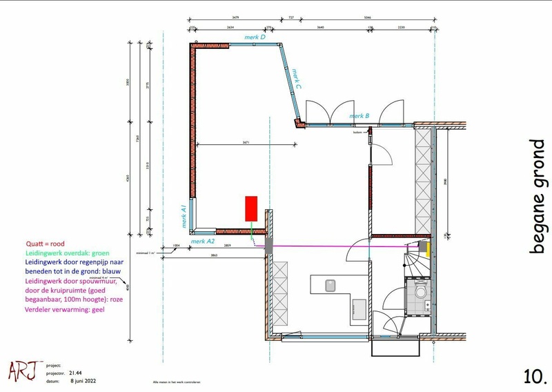

mcanic schreef op woensdag 25 januari 2023 @ 07:36:
Vraagje heb je ook een aparte groep nodig? Moest jij bv nog een aparte kabel naar je meterkast trekken?
Mvg Gerard
Zou even terug zoeken, is uitvoerig over gesproken. Quatt zegt van niet maar maak je eigen afweging o.b.v uitgebreide info hier over nen.
  • noebas
  • Registratie: November 2022
  • Laatst online: 01-09 08:44
mrdop schreef op dinsdag 24 januari 2023 @ 17:26:
Mooi! Ik ben ook benieuwd naar het geluid van de Quatt in de ruimte onder de plaatsing (ben ik nou de enige die het gek vindt dat ze niet 4 dempertjes er gelijk opzetten, doen ze wel bij de muurbeugel nl.).
Edit: volgens mij ga je zelf nog die dempers en de MP-4E matjes plaatsen 😀
Is dat nu nodig dan, dit zijn die rubberen bigblocks en niet de plastic dingen. Indien je geen overlast ervaart dan lekker zo laten zou ik zeggen.
  • mrdop
  • Laatst online: 19-09 17:39
noebas schreef op woensdag 25 januari 2023 @ 08:05:
Bij deze opstelling kan je er goed bij, bij mij komt de Quatt op een plat dak van een dakkapel op zolder (moet met aparte steiger en steigerlift, 450 euro rekent Quatt trouwens hiervoor).
Ik snap niet dat ze voor die paar euro (8 euro per set) niet gewoon gelijk 4 dempers erop zetten. Het helpt hoe dan ook.
Meerdere tweakers hier (en op de andere fora) geven aan dat die dempers net ff het verschil maken in trillingen op een plat dak.
Terug moeten komen ivm geluidsissues (en uitleggen etc), lijkt mij hoe dan ook duurder voor hen….
Anyhow, ik leg ze wel klaar voor de monteurs… 😀

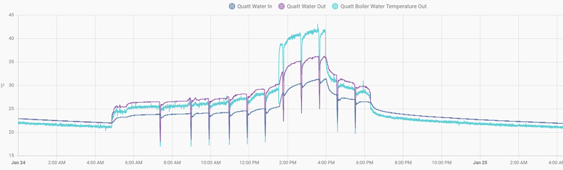

Gisteren wel een mooie grafiek vond ik zelf. Vanaf 5 uur 's ochtends lekker pompen, om half 2 heel eventjes de ketel erbij tot 4 uur. Dan om 6 uur de warmte langaam uit het water halen met de vloerverwarming:
Afbeeldingslocatie: https://tweakers.net/i/BnS91vSUKxZSLGAcCTgQMpWujUc=/800x/filters:strip_exif()/f/image/sEMWjyY8ypszfHtxm7qibv25.png?f=fotoalbum_large

Gisteravond en vannacht heeft de Quatt regelmatig gedraaid. Ook enkele momenten zonder gas.
Ga het verbruik gewoon een beetje monitoren. En kijken of we een mooie continu last krijgen of dat we gaan pendelen..
Overigens hebben de installateurs het magneet-vuilfilter niet geinstalleerd. Ze doen dit werk nog niet zo lang, dus wilde voorlopig eerst focussen op wat ze echt moeten doen. Kan je wat van vinden, maar ik vind het prima. Snap het ook wel. Ik moet de CV binnenkort toch leeg halen ivm omzetten radiatoren.
De wp staat op een goede Bigfoot. Die zijn zo dik dat ik mij afvraag of het wel zin heeft. Misschien probeer ik het nog wel ,maar ik hoor binnen al vrijwel niks. Dus of dat scheelt..(?)
Ik heb die spullen gekocht - niet nadenkende over bevestiging. Die anti trilplaat en trildemper zijn eigenlijk voor muurbevestiging. Ik ga dus, zoals gezegd, kijken of de anti trilplaat wat doet. Maar de trildemper kan ik niet gebruiken.
Mvg Gerard
Een groep met dubbel wcd bij de CV ketel. Wel zo fijn, niet verplicht. Oven en vaatwasser doe je ook appart, dit is in dezelfde categorie te scharen..
Hier pakken ze de voeding voor de Quatt. De C.I.C. hebben ze op naastgelegen wcd van de zoldergroep gedaan. Als de Quatt (groep) uitvalt heb je via de C.I.C. dan nog zicht op de Quatt. Doe je dit op dezelfde groep is je app ook helemaal offline.

De Quatt is actief vanaf ca 1500u gisterenmiddag.
Edit: Diti is algemeen verbruik. Koken inductie en oven aan met eten gisteravond. En vannacht de vaatwasser om 10u... Ik heb nog geen aparte monitor op de Quatt.. Voor ik iedereen over mij heen krijg .. >:)

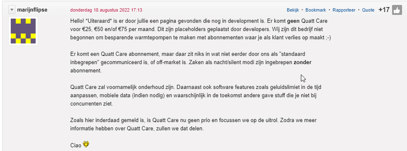

GijsZePa schreef op donderdag 26 januari 2023 @ 10:38:
Ik was nog even aan het zoeken naar een service contract. Echt heel veel kon ik er niet over vinden.
Googlen op Quatt Care kom ik nog wel wat tegen in de google cache, maar het lijkt alsof die optie bij aankoop verdwenen is.
Iemand wat meer informatie erover? Ik als "Mr 2 left hands" zie het namelijk niet zitten om stad en land af te zoeken als straks de initiële garantie eraf is en het onmogelijk blijkt om service monteurs te vinden met enigszins ervaring met deze pomp.
Een maandelijks servicebedrag zoals met een cv ketel lijkt me wenselijk
Kun je niet gewoon op normaal tarief een monteur langs laten komen van Quatt?
Of zit voorrijkosten etc inbegrepen in dit contract?

  • Drardollan
  • Registratie: Juli 2018
De Quatt is op dit moment zo niche dat ik mij afvraag of andere monteurs er sowieso iets mee kunnen. Fysiek een fan of iets dergelijks vervangen zal nog wel lukken verwacht ik, maar als er iets met de software of aansturing is ben je het haasje. Het is, op dit moment, geen gangbaar product zoals een gemiddelde CV ketel.
Dat is een van de risico's die je loopt met een heel nieuw product. Je bent voor 100% aangewezen op Quatt. En als die je niet willen of kunnen helpen (bijvoorbeeld door faillissement) dan zit je met de gebakken peren. Dit geldt uiteraard ook al binnen de garantie.

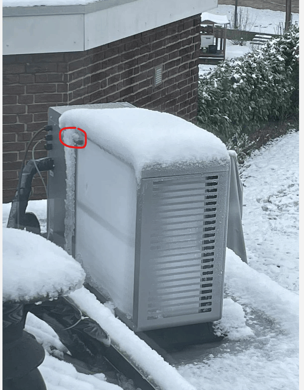

Daar zit ie en (foto gepikt hier) hij kan blijkbaar goed invriezen. zelf zie ik wel temp drop als hij gaat lopen maar zeker geen 5 graden verschil. Minder als 1
Afbeeldingslocatie: https://tweakers.net/i/2sXONFdwQ3xsdW7vY78Q_tcfro4=/full-fit-in/4000x4000/filters:no_upscale():fill(white):strip_exif()/f/image/8opY7fnTnjGImBmNtsCotDQz.png?f=user_large
  • paQ
  • Laatst online: 06:02
Is het niet juist zo dat ie dan minder koud zou moeten worden als hij ingevroren zit? Net als rijp aan bloesem. Juist daardoor overleeft het.

  • onlinaius
  • Laatst online: 01:41
Verwijderd schreef op donderdag 26 januari 2023 @ 15:36:
Als de buitentemperatuur sensor daalt door recirculatie moet je het probleem aanpakken en niet als noodgreep de sensor verplaatsen. De sensor moet alleen verplaatst worden indien zonlicht de sensor onnodig opwarmt.
Ik neem aan dat de sensor geplaatst wordt aan de kant waar lucht wordt aangezogen. Hierdoor meet de sensor de 'normale' buitentemperatuur, misschien dat er een heel klein beetje kou van het apparaat afstraalt, maar dat zal niet enorm veel zijn.
Ik pleit ook niet voor het verplaatsen van de sensor, ik neem alleen aan dat deze bij 'normaal' gebruik, zonder recirculatie niet de kou van het apparaat meet, maar de temperatuur van de buitenlucht. Daarom kreeg ik ook het idee dat er wel eens recirculatie zou kunnen zijn: als de sensor een temperatuur meet die fors onder de laagste nachttemperatuur ligt gaat er ergens waarschijnlijk iets fout.
We zijn het verder volgens mij eens: als er recirculatie plaats vind moet je dat aanpakken.
Mid-Limb, 2-ond-1-kap, 1965, 133m2, 12 ZP 4800wp + 4200wp GoodWe, 67m2 VVW, etage: 4 rad + 7 m2 VVW, 1 Quatt, Mits Heavy 5KW + 3.5KW, Toon 1, elec koken, CV uit, VVW mengt niet, 'oud' dubbel glas, isolatie RD 1.5 - 2.5, Venus A 6 KWh+2400WP
  • onlinaius
paQ schreef op donderdag 26 januari 2023 @ 16:06:
Als het ijs gedurende de nacht verder onder de 0 is afgekoeld zou het tijdelijk wat kouder kunnen zijn dan de buitentemperatuur. -9 lijkt me echter behoorlijk onwaarschijnlijk, die temperaturen hebben we voor zover ik weet ook s nachts niet gehad in januari.

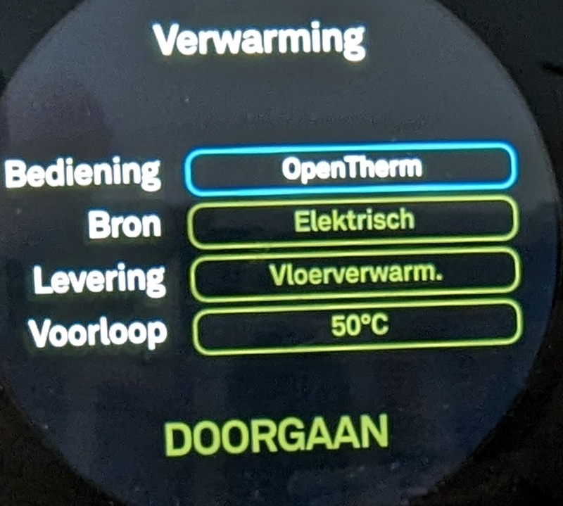

In ander nieuws, ik heb de Nest nog een keer aangesloten, maar nu ingesteld op "Ander" verwarmingstype met de volgende settings:
Afbeeldingslocatie: https://tweakers.net/i/WzzrdK9fixb64TvPmJjzV61GYuE=/800x/filters:strip_icc():strip_exif()/f/image/kwKcmsuLXiWBjT0iFP6jXAFE.jpg?f=fotoalbum_large
Vooralsnog lijkt dit prima te werken

  • olafmol
  • Laatst online: 22-09 16:11
Slurpgeit schreef op vrijdag 27 januari 2023 @ 22:22:
Waarom niet type “warmtepomp” ipv electrisch?
En qua voorloop zou ik lager doen, als je true radiant gebruikt en de delta tussen binnen temp en gewenste temp is meer dan 1 a 2 graden dan vraagt ie via opentherm die temperatuur als begin aanvoertemp. Lijkt me wat hoog voor een warmtepomp om op 50C water aan te moeten leveren?
  • Slurpgeit
  • Laatst online: 20-09 19:41
olafmol schreef op vrijdag 27 januari 2023 @ 22:29:
Bij warmtepomp kon ik geen opentherm kiezen, alleen aan / uit. Voorloop zal ik nog eens op 40 zetten
  • olafmol
Slurpgeit schreef op vrijdag 27 januari 2023 @ 22:30:
Aha, interessant. Heb je al eens geprobeerd wat de Quatt doet als je em gewoon zonder trueradiant aanstuurt? Dan gedraagt ie zich als een aan/uit thermostaat maar wel via opentherm commando’s, en vraagt ie gewoon altijd constant de voorloop temp als aanvoer. Dan zou de Quatt of CiC daarna gewoon lekker z’n modulatie ding moeten/kunnen doen denk ik zo.
  • Slurpgeit
olafmol schreef op vrijdag 27 januari 2023 @ 22:35:
Nee nog niet, zal dit weekend eens in de settings duiken. Al moet ik zeggen dat hij nu ook al prima moduleert met de huidige settings.
  • olafmol
Slurpgeit schreef op vrijdag 27 januari 2023 @ 22:39:
Kun je ook zien of het de CiC is die de gevraagde aanvoertemp moduleert, of dat het de opentherm commando’s van de Nest Trueradiant zijn?
  • Slurpgeit
olafmol schreef op vrijdag 27 januari 2023 @ 22:40:
Ik zou niet weten hoe :). Enige wat ik zie is dat als ik 1 graad vraag de quatt op 400 watt gaat draaien, en vraag ik 2,5 graad dan wordt dat 700 watt.
  • olafmol
Slurpgeit schreef op vrijdag 27 januari 2023 @ 22:44:
Klinkt idd al goed, zoals je het verwacht :)
  • olafmol
Enigszins OT, maar grappig genoeg lijkt een gen 3 Nest zelfs in staan om verschillende types heating en cooling aan te sturen, gebaseerd op buiten temp, en bepaalde cross over temperaturen. Als ik me niet vergis zou ie zelfs dus kunnen bepalen wanneer de warmtepomp of de cv of bv een airco aangaat, bv YouTube: How To Install the Nest Thermostat With a Heat Pump
  • paQ
Heb eens een hele discussie gehad met google hierover. Volgens hen heeft het geen invloed op het gedrag van de thermostaat. Hooguit dat ie even een paar dagen opnieuw leert.
Ik kreeg geen duidelijk antwoord waarom je het dan kan(moet) instellen.
Wellicht demografie?

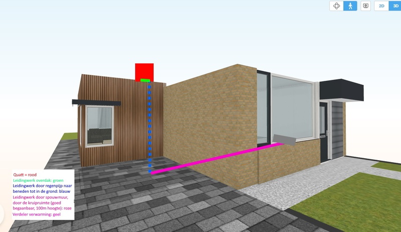

Beste gebruikers van de QUATT. Ik heb een vraagje aan jullie over hoe de QUATT wordt aangesloten op de bestaande CV indeling.
Mijn situatie:
Mijn CV ketel hangt boven op zolder. Vanaf de CV gaan er een dikke warmwater aanvoer en een koud water terugvoer naar een CV verdeler op de begaande grond. Vanaf de CV verdeler worden alle radiatoren en de vloerverwarming in het hele huis verwarmt.
Wens voor aansluiten QUATT:
Op de uitbouw van de benedenverdieping de QUATT plaatsen. Ik heb een loze regenpijp (80mm) gemonteerd aan de zijkant van de uitbouw die naar de kruipruimte gaat. Deze is voor het leidingwerk van de QUATT. Daarnaast heb ik een werk schakelaar voorbereid op de aanbouw voor de QUATT.
Vanaf de uitbouw gaat het leidingwerk naar de CV verdeler op de begaande grond om daar op de hoofd aanvoer en retour aan te sluiten.
Zie onderstaande afbeelding van mijn voorstel naar QUATT.
Afbeeldingslocatie: https://tweakers.net/i/fk7382cqlf_S58ISKpm4vztW-t0=/800x/filters:strip_icc():strip_exif()/f/image/I20AuMtadz3Q1tdNfE2rt5XV.jpg?f=fotoalbum_large
Afbeeldingslocatie: https://tweakers.net/i/yhVNwC9S0vNRCE6ANjWB58BzG4k=/800x/filters:strip_icc():strip_exif()/f/image/4pcVgtjItoaxDXiGeKbNcyfT.jpg?f=fotoalbum_large
Grote voordeel van deze manier van aansluiten is, is dat er geen leidingwerk helemaal naar zolder moet. Dat zou betekenen dat er veel aanpassingen gedaan moeten worden om het leidingwerk naar zolder te krijgen. En ik wil niet dat er bekabeling via mijn gevel loopt.
Reactie QUATT:
Vanuit QUATT geven ze aan dat ze bij de CV ketel de installatie willen koppelen op de hoofdleidingen. Zij geven het volgende aan: “ Er is een klein probleem. Het wordt lastig om de Quatt op de verdeler aan te sluiten. Dit is technisch niet mogelijk, hij moet direct aangesloten zijn op de CV.” en “Wat we doen is een verdeelstuk monteren met een klep tussen de warme en koude afvoer
De vraag aan huidige gebruikers:
Ik zou heel graag foto’s willen zien hoe de QUATT is aangesloten op de bestaande inrichting. Ik ben namelijk nog niet overtuigd dat het niet kan. Dit komt omdat het naar mijn idee niet uitmaakt of je bij de CV aansluit op de hoofleidingen of dit 8 meter verderop van de zelfde leiding doet.
Wellicht kan ik met de foto’s overtuigd worden óf samen met QUATT tot de conclusie komen dat het wel werkbaar is.
Hopelijk snappen jullie mijn verhaal en kunnen jullie mij helpen. Bedankt alvast.

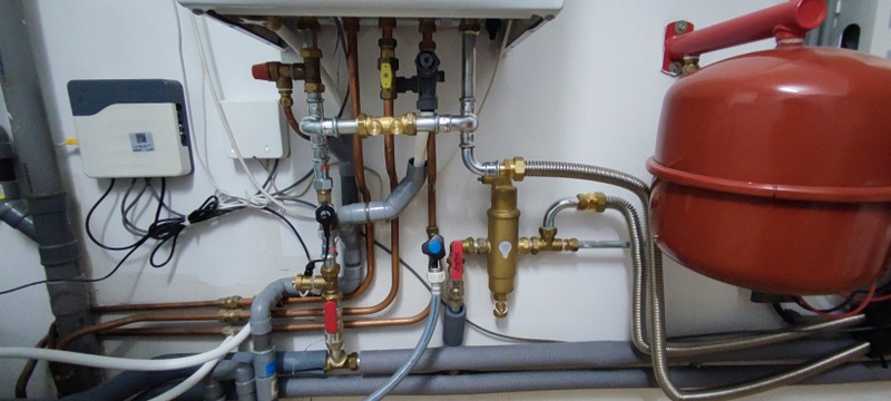

  • RobertowNL
  • Laatst online: 22-09 18:51
RobertowNL
For your gear!
@mlandman89
Afbeeldingslocatie: https://tweakers.net/i/uV1Xe1WYDqFfMr4Db08Rd3YV3ew=/800x/filters:strip_icc():strip_exif()/f/image/SoQVSQerMqBSU26ssfZnsvQc.jpg?f=fotoalbum_large
Zoals te zien, de retour gaat door de vuilvanger/microbelontluchter naar de Quatt, komt terug richting de bypass en gaat vervolgens door de cv (of bypass) naar de flow & temperatuursensor.
Die wordt uitgelezen door de CIC, in principe zou dit als er verder geen aftakkingen zitten een paar meter lager moeten kunnen zou ik zeggen.
Enige is dat de kabel van de CIC richting de cv langer is.

Voor de kenners onder ons. Zou dit opgelost kunnen worden met het parallel inkoppelen wat in de eerste helft 2023 wordt ontwikkeld?

okijokii schreef op zaterdag 28 januari 2023 @ 09:24:
https://gathering.tweakers.net/forum/view_message/72632354

Nadeel is wel dat hij dan niet ketel en quatt samen kan laten lopen. het is dan of-of. Al vraag me af hoe groot dat nadeel is. Zie hem hier amper samen lopen.

  • medu80
  • Laatst online: 08:07
mlandman89 schreef op zaterdag 28 januari 2023 @ 03:59:
Ik snap je helemaal en begrijp de vasthoudendheid aan direct onder de ketel ook niet. In mijn optiek zou het niet uitmaken of je deze direct onder de ketel koppelt of een x aantal meter verderop. Daarbij zijn er meer verhalen voorgekomen dat ik eigenlijk niet snap van Quatt. Ik vermoed dat ze zoveel mogelijk installaties op de simpele manier willen installeren. Het is meer een aap een kunstje leren. Zo gaan we het doen en er is geen maatwerk mogelijk.
  • Gerardwaz
  • Registratie: Oktober 2020
  • Laatst online: 21-09 12:11
Mijn situatie:
Reactie QUATT:
In theorie zou dat kunnen door de retour beneden als aanvoer te gebruiken en onder de ketel door te koppelen zoals nu ook gebeurt en de Quatt beneden op de oude retour.
N.H. twee onder een kap aan de kust bj 1928. Quatt Duo,14 radiatoren waarvan 3 in de garage, 1 convectorput en vloerverwarming begane grond. Alles draait volledig mee. Intergas Xtreme 36 en Tado v3+. Zonnepanelen 3850 wp SolarEdge.

  • nivekamoud
  • Registratie: Oktober 2021
  • Laatst online: 22-09 16:50
RobertowNL schreef op zaterdag 28 januari 2023 @ 07:50:
@mlandman89
Precies mijn situatie ook de quatt kan prima op bgg,flowsensor en keerklep wel bij de ketel, iets meer draad trekken, bij de warmtepomp ao kunnen ze dit wel.

Ik wacht persoonlijk liever een paar maanden en dat het aangesloten wordt zoals ik het liefste wil, dan dat ik mijn over de buiten gevel, via de dakgoot naar binnen ga. Vindt ik zonde van mijn aanzicht van de woning.
@mlandman89
Dit klinkt belovend. Hopelijk dat het ook daadwerkelijk zo kan. Ik heb Quatt opnieuw gevraagd om er naar te kijken. Tot nu toe alleen nog maar contact gehad via de mail. Geen video call.
