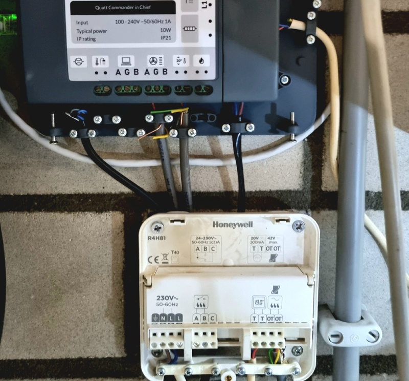

olafmol schreef op zaterdag 21 januari 2023 @ 11:46:
Wel bijzonder dat de CiC Opentherm van de thermostaat verwacht maar zelf middels aan/uit met de cv ketel communiceert. Lijkt me wat inefficiënt als je de cv ketel lekker laag wilt laten draaien om bij te warmen. Maar zal wel compatibiliteits issue zijn.
Hij kan beide naar de ketel, dus aan/uit of openterm. Indien je het vermogen op de ketel zelf beperkt valt er niets te moduleren want de ketel draait op zijn ondergrens.
Dat is dan ook wat ik heb gedaan. Daarnaast kan Quatt water maken tot 55 graden, als de ketel daar boven gaat lijkt hij uit te gaan (Quatt)
Dus aanvoer ketel op 60 gezet, dan komt het niet te warm aan bij Quatt en zou ie Hybride moeten blijven draaien
Kan me echter zo voorstellen dat er verschil is tussen vermogen en tarief.
Aanname:
-Tarief ziet hij wanneer het niet meer uit kan en gaat gas draaien met quatt uit
- Vermogen ziet ie he ik komt tekort ketel help mee (hybride)
[ Voor 30% gewijzigd door noebas op 21-01-2023 12:29 ]

noebas schreef op zaterdag 21 januari 2023 @ 11:58:
Aanname:
op mijn intergas ketel is de CiC opentherm aangesloten. Dus kan inderdaad beide. Als de ketel bijspringt moduleert deze ook bijna altijd op het laagste niveau.

Gerardwaz schreef op zaterdag 21 januari 2023 @ 17:50:
Ben er achter dat een Quatt een hekel aan te warm water heeft. Heb vanmorgen de ketel temperatuur op 50 graden gezet en hij draait nu heel stabiel. Ik had iedere 20 minuten dat de ketel bijsprong met een hoop gasverbruik, ging nu pas weer aan met temperatuur verhoging na 5 uur.
Verbruik is daarna niet meer boven de 1000 watt geweest. Ketel is een Intergas xtreme 36 met lyric t6.

HaraldBou schreef op zaterdag 21 januari 2023 @ 18:01:
Klinkt op zich logisch. Een quatt is geen HT warmtepomp, dus als "leek" zou ik zeggen dat hij ook niet goed met HT warmtepomp temperaturen overweg zou kunnen als hij niet in staat is deze temperaturen adequaat te kunnen verhogen....
Maar goed, ik onderstreep misschien door mijn opmerking het nog eens extra: ik ben een leek op dit gebied. (Maar vind de quatt wel interessant om te volgen)
Het is vrij eenvoudig, Quatt werkt tussen 18 en 55 graden.
Komt het aanvoer water onder de 18, dan moet de ketel het tot 18 brengen voor Quatt aangaat.
Komt het aanvoer water boven de 55 dan stop Quatt en mag de ketel het verder zelf doen.
Dat laaste kan je oplossen door je CV lager te zetten en red je het niet op een extra koude dag dan even iets hoger.
Als laatste hoe hoger de watertemp die hij moet leveren hoe slechter de COP of wel efficientie.
Bij -7 buiten en aanvoer 35 graden is de COP 2.8. 45 en 55 zijn niet opgegeven maar kan je nu al zeggen dat zal slecht zijn rond de 2 of minder. (kan kan je mogelijk beter gas gaan draaien)
Ik zag een COP van 3 bij 0 graden buiten en 40 aanvoer en zelfde condities bij buiten 2.5c COP van 3.7 dus dat scheelt aardig

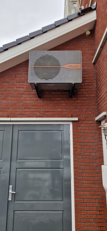

marleybob schreef op vrijdag 20 januari 2023 @ 13:28:
Afgelopen maandag is de warmtepomp geinstalleerd. De monteurs waren fijne gasten, bekwaam en ervaren. Duidelijke uitleg welke stappen er doorlopen werden voor de installatie. Al met al ruim tevreden.
Zie foto hieronder van de installatie. Voor diegene die ontbijten met een flesje azijn, het raam rechtsonder de installatie is mijn eigen raam en heb tot nu toe nul last van de geluid.
Ben nog wel benieuwd voor overige quatt eigenaren of zij ook wel eens een blauwe lijn zoals hieronder afgebeeld hebben gehad in de app van Quatt. Zo ja, wat betekent dit?
mooi geplaatst d:)b , even een vraag, hoe hebben ze hem geplaatst, met behulp van een steiger ? of via de dakraam? vind wel erg dunne dempers (ten minste wat je op de foto kon zien), wel goed om te horen dat het geluid meevalt.
Ben wel benieuwd of je wel een berekening hebt uitgevoerd cq wat je afstand tot je buren is, de wettelijke eis mbt het geluid gaat namelijk niet uit van het punt of jij er last mee hebt maar gaat er van uit wat je buren (op de erfgrens) er van vinden (eigenlijk niet eens wat ze er van vinden maar of je aan de norm houd). aan de andere kant geeft het wel een indicatie of je klachten kunt verwachten. dan is zo'n berekening gewoon handig als deze namelijk aangeeft dat het gewoon voldoet, een gemeente is namelijk normaal niet happig om een dure geluidsmeting (die moeten ze namelijk zelf betalen) te laten uitvoeren. Overigens zou een ambtenaar met een geluidsmeter aankomen is er vaak niets mee aan de hand, want een dergelijke meting moet aan behoorlijk wat eisen voldoen (staat namelijk ook in de wet), de vereiste deskundigheid is bij een gemeente veelal niet aanwezig.

noebas schreef op zaterdag 21 januari 2023 @ 10:25:
Pik even plaatje van hier boven want ben lui.
Zit je ketel rechts dan is het aan/uit, onder is OT (mijn ketel kan openterm maar is oud)
Persoonlijk maakt het niet uit, zelfs beter zo. regel het wel terug op de ketel zelf.
Dit staat nu op 10Kw en dat is de ondergrens dus er valt niets meer te moduleren.
Afbeeldingslocatie: https://tweakers.net/i/Y5MTEZ9_10scJqws4nmlNWrUB9E=/800x/filters:strip_icc():strip_exif()/f/image/kP9caO9TsgjTUdbnfs7HtWZw.jpg?f=fotoalbum_large
Is dat een kwestie van de draad aan de zijkant aan te sluiten op de ingang van dat vlamsymbool die zonder kabelklem en voor de rest niets veranderen?
[ Voor 38% gewijzigd door Gerardwaz op 21-01-2023 21:03 ]

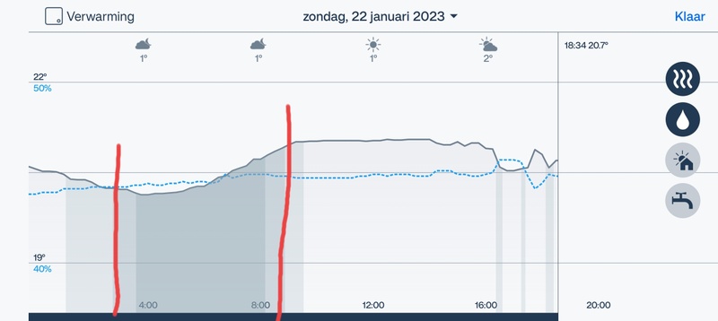

eerste indrukken van de Tado vs T6.
De Tado werkt prima in combinatie met de Quatt. Alles is opentherm aangesloten, zowel tussen de thermostaat en CiC als CiC naar CV.
Het switch moment van de T6 naar de Tado is misschien sub-optimaal geweest door de grote temperatuur verandering. Het is inmiddels behoorlijk koud.
Wat me opvalt tussen de T6 en Tado. De Tado appt werkt heel fijn en geeft veel meer info dan de Resido app van de T6. Ook is de temperatuur accuraatheid veel groter, iets wat bij de T6 wel een kleine frustratie is.
Wat me dan wel meteen opvalt is dat die temperatuur accuraatheid ook meteen een negatief punt kan zijn (denk ik). De CV ketel springt nu namelijk 's nachts behoorlijk bij doordat deze een temperatuur meet onder de kamer setpoint temperatuur. Ingesteld is 20.5 en gemeten bijvoorbeeld 20.3. In het geval van de T6 was dit beide 20.5 geweest wat niet direct de CV laat bijspringen.
Afgelopen 2 dagen dus 's nachts 1.5m² gas verstookt. Resultaat is dat de vloer genoeg warmte heeft voor de rest van de dag en het hele zooitje weer uit staat tot de volgende nacht. Sub-optimaal voor mijn systeem op dit moment.
Ik laat de tado in elk geval komende week ook hangen. Ik wil deze ook de kans geven met wat zachtere temperaturen. Ook heb ik Quatt weer een bericht gestuurd met een hulp vraag voor heel trage afgifte systemen. Onder utilisatie blijft echt een groot nadeel van de Quatt op dit moment. 12-18 uur per dag staat alles uit en in de uren dat het draait, staat de Quatt met deze temperaturen op vol vermogen te stampen. In de uren dat het uit staat koelt het CV systeem namelijk veel te ver af.
Ik heb het idee dat de CiC nu alleen stuurt op kamer temperatuur set-point en gemeten temperatuur. Eigenlijk zouden ze moeten kijken naar dT van de temperatuur om een benodigd vermogen te bepalen voor constante temperatuur.
dus conclusie van de tado is vooralsnog meer accuraatheid maar verder voor mij nu geen toegevoegde waarde op de T6. Maar wellicht met wat warmere temperaturen dat hier wél toegevoegde waarde in zit.

Ik wilde dat ik dat had, 12 tot 18 uur Quatt uit, Hier staat ie maximaal 1 a 2 uur per dag effe uit. Maar 6 uur stoken op max is 9kWh, ik zit deze dagen eerder rond de 22kWh. Daarbij ook nog ietsiepietsie gas verbruik, vaak net onder de 1m3 voor CV.
Het kopt wel. Quatt schakelt veel te laat in. De Tado geeft 19.2x aan voordat deze weer inschakelt. Het verloop is als volgt: Setpoint 19.5, Quatt verwarmt tot 19.7x of 19.8. Daarna stopt deze ermee, op zich is dat prima, terwijl Quatt eigenlijk bij de 19.7 al moet minderen in vermogen. Doet ie niet, gaat lekker door met 79Hz of 69Hz. Maar stel dat ie dan uit gaat, zou deze ergens bij de 19.5x al weer aan moeten gaan, doet ie ook niet. Deze gaat pas aan als Tado 19.2x aangeeft, daarna begint de Quatt te verwarmen, de woonkamer zakt nog iets verder naar 19.1x en Quatt wordt dan echt wakker. Hierna begint het riedeltje opnieuw. Terwijl het vrij simpel is de temperatuur ergens tussen de 19.4 en 19.7 te houden. Gewoon NIET uitgaan.

  • ReneQ691
  • Registratie: Augustus 2022
  • Laatst online: 31-12-2025
Afvoer naar binnen geboord en daar op een afvoer aangesloten 👍
Afbeeldingslocatie: https://tweakers.net/i/xgMOBOIO6p66tk0UZaL8IuWmJ7U=/x800/filters:strip_icc():strip_exif()/f/image/PAmzPbdvGLLnfeTxsITpyjBe.jpg?f=fotoalbum_large
  • medu80
  • Laatst online: 08:07
Mooi geschilderd die deur.

  • dikkiedik
  • Laatst online: 22-09 15:18
de tado warmtevraag wordt volledig genegeerd door de Quatt zover ik kan zien.
soms vraagt de tado warmte en gebeurd er verder niets. dus lijkt me dat de CiC bepaald.

Afbeeldingslocatie: https://tweakers.net/i/Z-Yz2AtWKWreL_K1jW1ERL9evWE=/800x/filters:strip_icc():strip_exif()/f/image/7c1TQs2T0BEWRMGBdZAtRN8P.jpg?f=fotoalbum_large
Afbeeldingslocatie: https://tweakers.net/i/QlVr3MMrRmix-P5dr3qbunNsg9I=/800x/filters:strip_icc():strip_exif()/f/image/mBB5mITaYbONyPm9a97hmeev.jpg?f=fotoalbum_large
Tado laat in de app 3 type warmtevragen zien
1/2/3 streepjes.
Het lijkt alsof 1 sowieso genegeerd wordt door de cic.
2 doet iets. Als ik vermogens en tado over elkaar leg. Maar dat is al te laat. Na aanslaan van de quatt op vol vermogen is er nog 2 uur nodig om de daling uberhaupt te stoppen.
Daarna overshoot naar 21C (ingesteld 20.5).
Ik kom uit bed in een warm huis rond 9:00. Daarna is de verwarming niet meer aan geweest tussen 09:00 en 19:00.
  • medu80
Heb jij je huis ingepakt met 30cm XPS. Ik heb zeker een halve graad afkoeling per uur met deze buitentemperaturen. 😂
  • dikkiedik
Dit komt vooral door parket vloer verwacht ik. Deze reageert erg traag en bevat heel veel energie zodra deze is opgewarmd.
Vergeleken met tegels of PVC koelt dit extreem langzaam af. Maar komt dus ook heel langzaam op gang.
Maar ja, ik heb een goed geisoleerd huis 😂

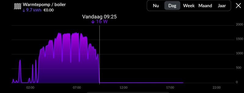

Oké, 1,9 m3 gas vandaag, en 9 kwh voor de Quatt. Allerzins redelijk, gezien er een grote badkuip is gebruikt, en 3 x gedoucht. Heb geen exact vergelijk, maar afgelopen woensdag was het nog 10,6 m3 en minder koud dan vandaag.
Ik heb wel een vraag voor de gevorderden hier: Ik had een Nest in de woonkamer en een Nefit thermostaat naast de ketel. Een zoneregeling, beneden vloerverwarming en boven radiatoren. Het idee van die zoneregeling was dat de radiatoren, maar ook de badkamer vloerverwarming middels RTL ventiel zou blijven werken als de woonkamer thermostaat zijn temperatuur had bereikt en daarmee afsloeg.
In het technisch rapport van Quatt stond dat de zoneregeling niet zou werken met Nest en dat het als master - slave ingeregeld zou worden.
Ik nam aan dat dit dan de Honeywell Lyric in combinatie met de Nefit thermostaat zou worden.
Bij plaatsing hebben ze de Nefit er echter helemaal tussenuit gehaald en is het de honeywell alleen nog.
Nu is de badkamer vloer koud, terwijl die wel open staat (rtl ventiel).
Hadden ze die Nefit dan moeten laten hangen en hem inderdaad als slave moeten instellen?
Heb die regeling nooit helemaal begrepen, maar nu ik koude voeten heb in de badkamer, begin ik een vermoeden te krijgen dat de Nefit niet voor niets naast de ketel hing...
Ik ga bij Quatt informeren morgen.
Uw reactie wordt gewaardeerd.

Ik denk dat je waarde niet klopt. 10m3 is rond de 88kW. En nu heb je maar 25kW nodig?
Ik zou de andere thermostaat terug hangen en aansluiten zoals het was. De lyric komt dat op de CiC ipv de Nest. En de Nefit weer zoals voorheen. Sommige monteurs snappen het niet. Bij mij zeiden ze. Lyric special made for Quatt. Ik zei dat dit een doodnormale lyric was met opentherm. 😂

Die waarde komt uit de P1 meter en de Quatt hangt nu achter een Shelly 🤷. Misschien geen goed vergelijk.
Ik had inderdaad het idee dat ze de regeling niet begrepen. Maar het was wel vermeld in het technisch rapport door Quatt. Ik heb ook het idee dat ze dat niet hebben gelezen. Ik leg het even netjes bij Quatt support neer. Zal erop neer komen dat ze de Nefit weer terug moeten komen hangen.

ZveenT schreef op dinsdag 24 januari 2023 @ 16:09:
De Quatt wp is hier draaiende.
De installateurs waren hier rond 09u (net als de nalevering), netjes gecommuniceerd.
Boel draaide rond 1445u. Het was hier afgekoeld tot 15c. Ramen en deuren veel open. Inmiddels warmt het weer lekker op. Nu even kijken hoe en wat ik kan beïnvloeden qua warmte via CV of via WP.
De installatie ging goed. Enkel wat gedoe met mijn eigen netwerkkabel voor de C.I.C.. CAT7 connector ging niet lekker op de kabel om de C.I.C. bedraad aan te sluiten. Na 20 minuten prutsen wel gelukt. Ze hadden wel een back-up via een TP-Link WiFi-stopcontact.
Heb de standleiding in andere kamer omhoog laten gaan, op aanwijzen van mijzelf. Dit was geen probleem.
De aan/afvoerleiding ligt los / is niet voorzien van leidingkoker omdat ik dit zelf ga afwerken.
Op naar zonnepanelen en een warmtepompboiler :*)
Ja leuk he na dat soort acties, maar desnoods even kort ketel bij laten komen door termostaat hoog te zetten en dan is het zo weer warm.
Daar is het immers een hybride voor.
