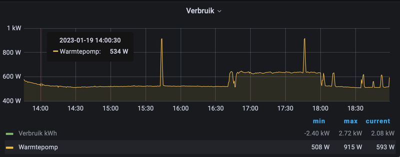

Hier gaat het sinds een paar dagen ook weer hartstikke goed. Lange runs op heel laag vermogen en aanvoer temperatuur is ook heel ver teruggelopen. Nu rond de 27/28C op laag vermogen.
Buiten was het vannacht rond 0/-1. Tuft lekker door op 550W.
Moet wel even aan de slag met radiator ventilatoren boven, want met deze aanvoer temperatuur wordt het niet echt lekker warm. Maar al ben ik op deze manier erg tevreden.
De laag uit regeling ben ik denk ik achter wat deze doet. Op het moment dat het minimale modulatie niveau van de ketel is bereikt stopt de T6 met warmtevraag en gaat over op aan/uit. Het lijkt er op wanneer de laag uit regeling UIT staat de quatt verder kan terugmoduleren dan met de regeling AAN. Ondanks dat wanneer de quatt uit staat en je switched de setting dat deze vrijwel meteen aan gaat. Dacht eerst dat dat dus gunstiger zou zijn, maar heb de laag uit regeling inmiddels uit gezet. Sindsdien is de quatt niet boven de 700W gekomen en CV is niet bijgesprongen.
Bij de rode streep heb ik de laag uit regeling naar UiT gezet. Meteen ging deze verder terug moduleren.
Je kon wel eens gelijkhebben, zo had ik hem nog niet getest maar zet hem net uit en meteen gaat ie terug modueleren.
Nu eens testen met deze setting en dat prijzen aanpassen.
Overigens eenmaal dubbel tarief in de app kijkt ie alleen nog maar daarnaar ondanks dat er een enkel tarief staat. Bovenstaande automation moet je dan aanpassen.
[ Voor 4% gewijzigd door noebas op 19-01-2023 10:11 ]

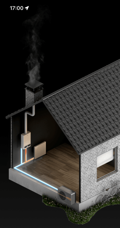

Ben nog wel benieuwd voor overige quatt eigenaren of zij ook wel eens een blauwe lijn zoals hieronder afgebeeld hebben gehad in de app van Quatt. Zo ja, wat betekent dit?
dat is een defrest volgens mij.
  • RobertowNL
  • Laatst online: 19:19
RobertowNL
For your gear!
dikkiedik schreef op vrijdag 20 januari 2023 @ 13:46:
Volgens mij is het gewoon draaien op de ketel Ipv de Quatt.
  • dikkiedik
  • Laatst online: 22-09 15:18
als alleen de CV stookt is de leiding vanaf de Quatt helemaal geen kleur.

RobertowNL schreef op vrijdag 20 januari 2023 @ 14:03:
dikkiedik schreef op vrijdag 20 januari 2023 @ 14:10:
Precies @dikkiedik, zo begrijp ik het ook.
Als alleen de CV stookt dan is de leiding van CV naar radiator oranje van kleur. Als alleen de quatt stookt is de leiding van quatt naar radiator oranje van kleur. Als beide apparaten stoken zijn allebei de leidingen naar de radiator oranje van kleur. Nu had ik laatst dus een blauwe kleur. Zou dit met defross te maken hebben?

marleybob schreef op vrijdag 20 januari 2023 @ 14:17:
Afbeeldingslocatie: https://tweakers.net/i/2SxsPT-kAggUkzuo4xe9q5_clzU=/x800/filters:strip_icc():strip_exif()/f/image/dB4omeKmPDh72F74q6wr1yF9.jpg?f=fotoalbum_large
Dit is de actuele status. En de Quatt staat uit:
Afbeeldingslocatie: https://tweakers.net/i/Zs1rua85i8lZwaLE4KzlpuBlHws=/x800/filters:strip_icc():strip_exif()/f/image/i2QQJX0ibpdEs1BTsm8aF8fD.jpg?f=fotoalbum_large
Die doet dus momenteel geen defrost zover ik weet.

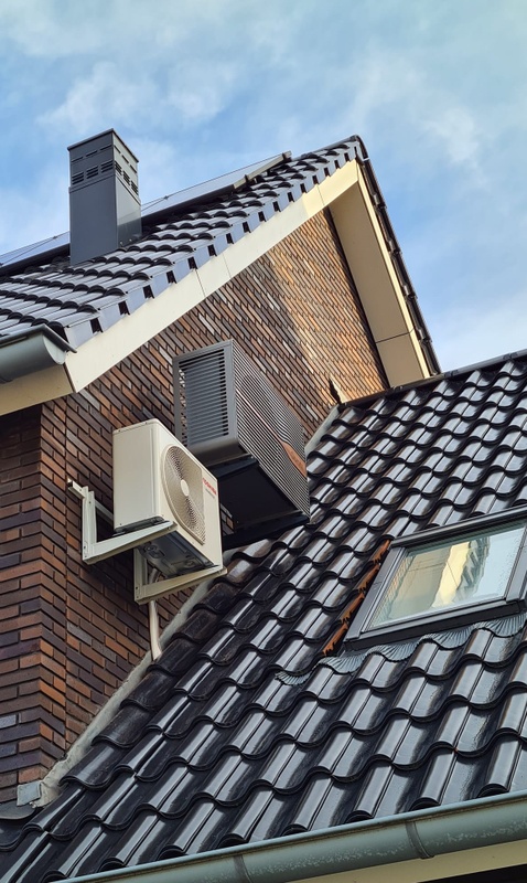

Hij hangt, tevreden. Nu even CV + Quatt zo te zien, maar het was ook wel afgekoeld in huis tijdens de installatie. Quatt draait op 1,6Kw zie ik in de Shelly :-)
Afvoer slang wilden ze rechts naar beneden laten lopen met een PVC buis op de muur, vind ik zonde, die ga ik zelf nog binnendoor (laten) maken. Verder prima en snel gelopen
Afbeeldingslocatie: https://tweakers.net/i/N_9NYxQoYPrOpe-MCDYjiHnlvRo=/x800/filters:strip_icc():strip_exif()/f/image/LKTMG9ez3W68jVC2mqD76kUx.jpg?f=fotoalbum_large
  • onlinaius
  • Laatst online: 01:09
ReneQ691 schreef op vrijdag 20 januari 2023 @ 15:03:
Edit: laat maar, ik verwarde de airco even met de Quatt.

marleybob schreef op vrijdag 20 januari 2023 @ 13:28:
Afgelopen maandag is de warmtepomp geinstalleerd. De monteurs waren fijne gasten, bekwaam en ervaren. Duidelijke uitleg welke stappen er doorlopen werden voor de installatie. Al met al ruim tevreden.
Zie foto hieronder van de installatie. Voor diegene die ontbijten met een flesje azijn, het raam rechtsonder de installatie is mijn eigen raam en heb tot nu toe nul last van de geluid.
Dat is de defrost, zie je ook maar kortstondig gezien een defrost zeer kort duurt.

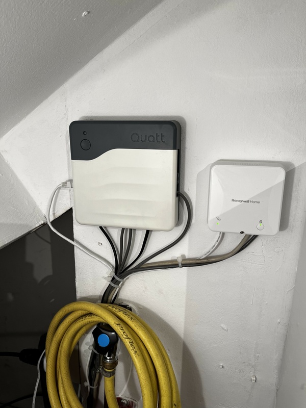

Hierbij kleine update over mijn installatie nadat ik vandaag meerdere keren met Quatt contact heb gehad. Ik had een paar vraagjes over het geluid van de Quatt en de plaatsing omdat deze iets anders is geworden dan in het voorgesprek besproken. Na het bekijken van wat foto's die ik heb gestuurd en de gemeten afstand geven ze aan dat omdat de afstand tot de muur van de garage meer dan 80cm is (is namelijk iets meer dan 1 meter) dit geen invloed zal hebben op de efficiëntie.
Daarnaast nog een video gestuurd omdat ik een raar getik van de ventilator hoor. Werd binnen 5 minuten gebeld dat ze de instellingen hebben veranderd zodat de warmtepomp niet meer aan slaat. Het geluid hoor namelijk echt niet zo en willen voorkomen dat hij verdere beschadigingen kan oplopen. Er wordt nu een service afspraak ingepland zodat de Quatt nagekeken kan worden. Ook zullen ze dan nieuwe dempers plaatsen (als test want zijn nog niet definitief voor standaard levering). Deze zullen moeten zorgen voor nog minder trillingen bij een wandmontage.
Ben nu benieuwd hoe snel de service afspraak ook komt en hou jullie dan op de hoogte. Verder voor de geïnteresseerden hieronder nog 2 foto's van de Quatt en stukje aansluiting bij de ketel en hoe de buizen zijn neergelegd achter het knieschot. Dit was nog tijdens de installatie en alles loopt nu netjes stak gelijk met de cv buizen.

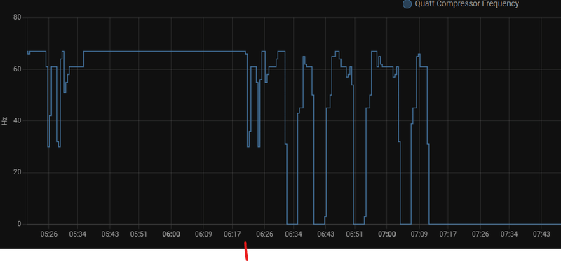

Vandaag weer iets leuks met mijn blackbox genaamd Quatt. Setpoint 19.5, woonkamer inmiddels 19.85c maar Quatt was vrolijk aan het verwarmen met 90Hz samen met de CV ketel. Dus heb ik de tarievenpagina op opslaan geklikt zodat de warmtepomp herstart, en voile hij gaat uit, jammer want had makkelijk kunnen door draaien op 30 of 40hz om de temp te handhaven.
Wat er nu gebeurt is, de temperatuur van de woonkamer zakt tot 19.2 voordat Quatt weer goed verwarmt en dit kost me weer een bak aan kWh's.

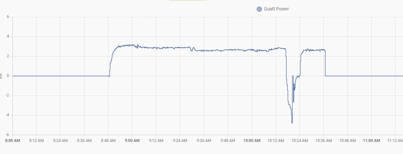

Dacht zal nog even een update delen. Quatt is langs geweest en heeft de CV ketel van OpenTerm omgezet naar aan/uit.
Hij zit nu aan de rechterkant op de uitgang. Uitleg daarbij, ze hebben moeite om sommige ketels goed aan te sturen en dat brengt de boel in de war.
Na ook de CiC te hebben aangepast draait hij nu na tarief aanpassing wel op de ketel. Tarief sturing is in mijn beleving nog steeds niet wat je zou verwachten.
Rond het omslag punt gas/stroom gaat hij staan pendelen (de pomp)
Er is ruimte voor verbetering zullen we maar zeggen.
Afbeeldingslocatie: https://tweakers.net/i/54f21nddjHIEDRha6OEaKUxb69Q=/800x/filters:strip_exif()/f/image/VoPxE47ThDfHbYTxRqoBNhzS.png?f=fotoalbum_large
Je ziet hier (1,45 m2 en 0,60kwh) dat hij doorheeft dat het niet uit kan maar de ketel komt niet bij in plaats daarvan gaat hij pendelen.
