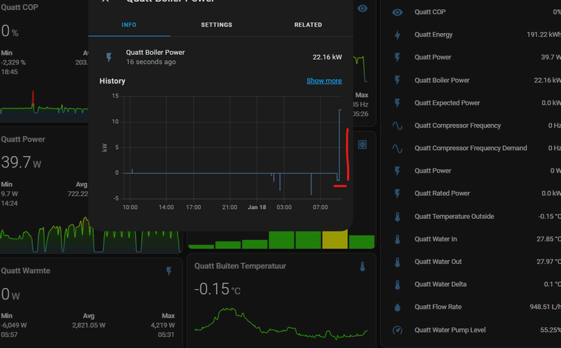

Afbeeldingslocatie: https://tweakers.net/i/3WGRTEf-3-qvEYCerTpE_ZUyS0w=/800x/filters:strip_exif()/f/image/wHG63s5G80aWdV8Ac391ghEq.png?f=fotoalbum_large
Ik weet niet wat er veranderd is, maar @Quatt Support zet alsjeblieft gauw weer terug. Inmiddels is het 19 graden in de woonkamer 19.5 is ingesteld en de Quatt doet nog steeds niks, af en toe aanspringen tot 79Hz om direct erna weer uit te gaan.
Ik heb de thermostaat maar weer direct aan de C.V. gekoppeld, want dit wordt niks zo.

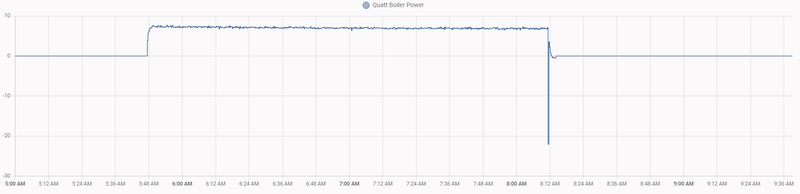

Sja wie het nog snapt mag het zeggen, gisteren lange runs, vandaag kouder dus wat doen we pendelen aan uit.
Afbeeldingslocatie: https://tweakers.net/i/cwz4CJfW6VjwgC-rfZC3tp7KN5A=/800x/filters:strip_exif()/f/image/h4gWrPf9iY8z0DhwMFXqYP1r.png?f=fotoalbum_large

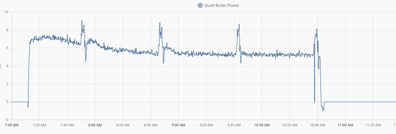

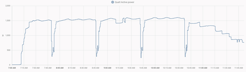

So far so good hier. Die dips in vermogen zijn denk ik defrosts? Afbeeldingslocatie: https://tweakers.net/i/dfoT-hkehSEsh2rd187Eon0M8H4=/full-fit-in/4000x4000/filters:no_upscale():fill(white):strip_exif()/f/image/30iQTldr1iAgtvlcC1dZOjkz.png?f=user_large

HBO88 schreef op dinsdag 17 januari 2023 @ 08:39:
So far so good hier. Die dips in vermogen zijn denk ik defrosts? [Afbeelding]

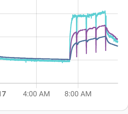

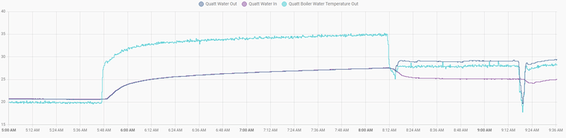

Ik heb een soortgelijk patroon in de watertemperaturen:
Afbeeldingslocatie: https://tweakers.net/i/EaqVDMB2WGZVZVrq-uVZeRGBU2k=/full-fit-in/4000x4000/filters:no_upscale():fill(white):strip_exif()/f/image/wnPdQ59sh2hAddk4AsdAtuRN.png?f=user_large
Groen = Boiler
Paars = Quatt Out
Blauw = Quatt In
Boiler is vanmorgen heel even bijgesprongen maar hij draait nu al een tijdje constant rond de 800 watt:
Afbeeldingslocatie: https://tweakers.net/i/UrAmr_2KHZzw62EYBSUfJmItMD0=/800x/filters:strip_exif()/f/image/Skth3tX46YUs1hOGAp5Dmnpl.png?f=fotoalbum_large

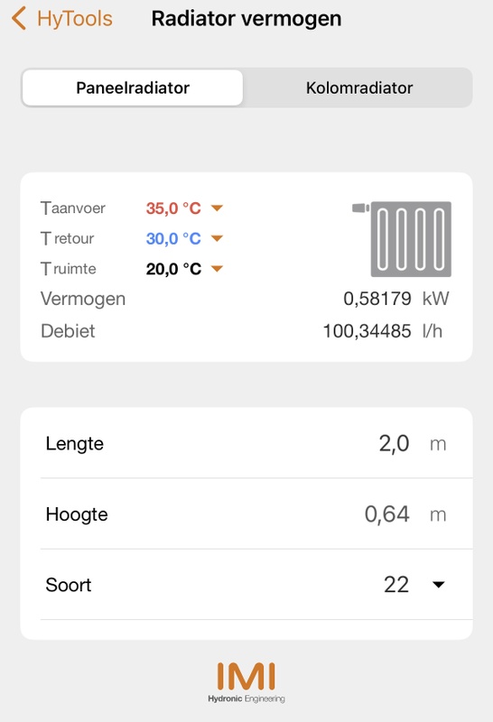

Hoe dan, geef eens een voorbeeld. Die vermogens van de radiatoren zijn bij bepaalde aan en afvoertemperaturen. Die gelden niet meer bij 35/30 of heb ik het mis?
Hiervoor kun je het beste de HyTools app gebruiken. Hier vul je de aanvoer en retour temperatuur in en het type radiator en dan berekent de app de instelling voor je Eclipse.
Afbeeldingslocatie: https://tweakers.net/i/3kyj4WOj_KjMfhUW5TmC-PtyZpE=/x800/filters:strip_icc():strip_exif()/f/image/O2wiMh7P3dxv7aLKlkAIJOm8.jpg?f=fotoalbum_large
Het bovenstaande voorbeeld geeft een berekening voor een radiator van 2,00 x 0,64 waarbij ik de aanvoertemperatuur op 35 graden heb gezet en de retourtemperatuur op 30. Uit de berekening komt een debiet van 100 l/h. Dit debiet moet je delen door 10 en dan heb je de instelling op de Eclipse (10 in dit geval).

Slurpgeit schreef op dinsdag 17 januari 2023 @ 11:50:
Groen = Boiler
Paars = Quatt Out
Blauw = Quatt In
Nog iets aangepast dan, want dit is een ander beeld als je maandag posten. Of heeft Quatt dit zelf "bedacht"

noebas schreef op dinsdag 17 januari 2023 @ 12:05:

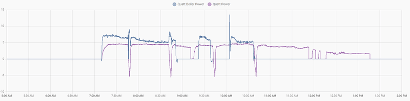

Nee, niks gedaan verder. Zelfs de CV moduleert netjes mee. Lijkt zelfs de "defrosts" (als dat het zijn) op te vangen met extra vermogen:
Afbeeldingslocatie: https://tweakers.net/i/O9AsG58-dcPCFHp6dLesV0qcJaQ=/800x/filters:strip_exif()/f/image/oUMOrlQtSgiEzt6g6c0I6j6P.png?f=fotoalbum_large

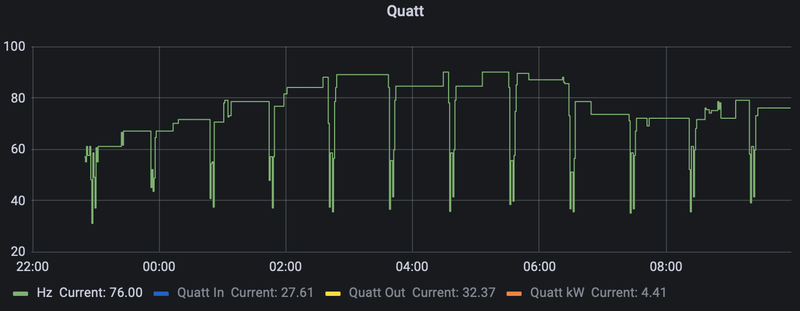

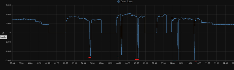

Indien je API hebt is een Defrost in mijn beleving makkelijk te zien. Quatt laat dan namelijk warmte productie zien in het negatief.
Ik heb met thuiswerk zicht op de Quatt en zie hem dan ook echt defrosten (waterdamp komt er dan af)
En dat is niet stipt eens per uur:
Afbeeldingslocatie: https://tweakers.net/i/LlIsZgICZHehGkaIGRkwqaMuj10=/800x/filters:strip_exif()/f/image/p9EtBLKTEzuOCGYHzoNTy2Bt.png?f=fotoalbum_large
  • onlinaius
  • Laatst online: 09:05
noebas schreef op dinsdag 17 januari 2023 @ 13:17:
Duidelijk! En wat me inderdaad bij jou opvalt is dat het inderdaad minder op een vast schema lijkt te lopen, hoewel ik het aantal defrosts nog steeds vrij hoog vind met deze temperatuur.
Als ik goed naar het plaatje van Slurpgeit kijk zitten ook daar de defrosts niet exact om het uur. Je zou met een beetje fantasie in jouw cijfers en die van Slurpgeit een schema kunnen zien ergens tussen de 45 en 55 minuten, maar dat is mogelijk wat ver gezocht.
Zie je ook echt (veel) water onderuit komen?
Verder zou je ergens verwachten dat gedurende de dag de periode tussen defrosts langer wordt (en mogelijk een deel van de dag stopt), als het buiten warmer wordt, de COP stijgt en de machine warmer wordt.
Zie je dat ook in de praktijk gebeuren?
Zien gebruikers van andere warmtepompen ook zulke frequente defrosts? Ik begrijp het gewoon niet zo in vergelijking met onze (5KW dus ook niet de kleinste) airco, die ik tot een graad of 2 buitentemperatuur niet zie defrosten, en daaronder zelfs bij de temperaturen van half december maar zo'n eens per 3 uur.
Dat duurt dan wel weer een ruime 5 minuten, en dan komt er toch al snel een liter of 3 aan water onderuit (geen stoom overigens).

Lijkt er ook op dat de pomp harder blijft draaien onder de 6 graden. Afgelopen dagen stond hij permanent op 20, maar nu het net boven de 6 graden komt gaat hij weer naar 5 / uit:
Afbeeldingslocatie: https://tweakers.net/i/QFX703uiGPgZFhGe8jE1-bTW9nE=/800x/filters:strip_exif()/f/image/1Qjtv2AIIZlkUt8E1zmMVhIM.png?f=fotoalbum_large
Afbeeldingslocatie: https://tweakers.net/i/Nbywwva3Rjod7E-tPmGeR8U0GqI=/800x/filters:strip_exif()/f/image/WFU8YuySGOXeUPaKAnpQkN1h.png?f=fotoalbum_large
  • noebas
  • Registratie: November 2022
  • Laatst online: 26-06 14:36
Slurpgeit schreef op dinsdag 17 januari 2023 @ 14:09:
Jep onder de 6 houd ie flow

Afgelopen nacht heb ik strak elk uur een defrost gehad, maar nog steeds geen cv bijgesprongen.
Hieronder de aanvoer temperatuur bij de woonkamer radiator
Afbeeldingslocatie: https://tweakers.net/i/CPG3h23gPGt9xQxT7GS8yp0Q1K8=/full-fit-in/4000x4000/filters:no_upscale():fill(white):strip_exif()/f/image/GKwzedfHRnROsRhxAKdQjgSA.png?f=user_large
Helaas hoor ik hem nu best wel goed. Er is een bepaalde stand die flink resoneert, soort hoge toon.

Quatt gaat altijd uit als je op de prijs pagina op opslaan klikt. Probeer maar, Quatt aan, klik gewoon op opslaan en voilà, Quatt gaat uit en na x aantal minuten begint ie weer.
[ Voor 10% gewijzigd door medu80 op 18-01-2023 08:57 ]

  • Laatst online: 29-06 20:46
Is dit geleverd vermogen of opgenomen verhogen? Mag hopen geleverd want ik vind het nogal flinke waardes.. Soms tegen de 4kWh aan 8)7
  • noebas
ID-College schreef op woensdag 18 januari 2023 @ 09:02:
Afgegeven warmte vermogen
  • medu80
  • Laatst online: 08:34
Sorry, maar dat is toch ook vrij logisch. Een 4.5kW warmtepomp neemt toch geen 4.5kWh op. Daar is die COP voor. Dus een COP van 2 betekent, ik kan van 2000 watt 4000kW maken.

Hij gaat inderdaad uit maar pakt nu alleen de ketel en staat zelf stil (heb nu ingevuld 1,40m2 gas en 1 euro de kwh)
Dus hij doet nu wel degelijk iets met de tarieven. Dus ik neem aan dat ze het cut-over punt berekenen aan de hand van de COP en de tarieven maar daarbij dus geen rekening houden met defrosts.
Nu ben ik geen warmte pomp specialist maar bereken nu mijn cop aan de hand van afgegeven vermogen en opgenomen vermogen.
Met een defrost gaat het afgegeven vermogen in de min. Lijkt mij dat je dat zeker moet mee rekenen.
[ Voor 27% gewijzigd door noebas op 18-01-2023 09:14 ]

  • medu80
noebas schreef op woensdag 18 januari 2023 @ 09:06:
Goh, inderdaad, het ziet ernaar uit dat je gelijk hebt. Hier blijft Quatt ook uit en de CV aan, dat heb ik'm nog nooit zien doen. Al is de CV wel aan het pendelen gezien de retourtemp te hoog is.

  • paQ
Je weet vooraf niet hoeveel defrosts er komen, en dus ook niet wat de invloed op de COP zal zijn. Ik heb daarbij nog nooit welke fabrikant waarover dan ook een worst case scenario zien posten als het op cijfertjes aankomt om iets te kunnen verkopen.
Dat gezegd hebbende: als je de tarieven aanpast, en bij COP <2.3 (bijv) hij op gas moet overspringen, hoe weet ie dan wanneer hij weer aan mag 'want nu zou ik boven de 2.3 gezeten hebben'?

Die defrosts heb ik gisteren ook al geprobeerd wat meer inzicht in te krijgen. Ik vind nog steeds dat de Quatts bijzonder veel defrosten, als ik het vergelijk met onze airco hier, die zelfs bij -7 zoals in december nog niet zo vaak defrost als de Quatts.
Ik vroeg me dan ook af, of
- er daadwerkelijk veel water uit komt
- andere L/W warmtepompen ook zo vaak defrosten
Ergens krijg ik ergens een beetje het idee dat er weinig 'meting' op zit, en dat er op basis van buitentemperaturen (en misschien luchtvochtigheid) vrij conservatief wordt gedefrost.
Zoals @noebas aangeeft kan het misschien weinig invloed hebben op comfort, maar als een overload aan defrosts de COP om zeep helpen is dat toch wel balen, en het tast ook nog eens de maximale verwarmingscapaciteit aan.
Misschien zit ik er wel helemaal naast, en is het gebruikelijk dat warmtepompen elk uur (of zelfs minder) defrosten, maar ik kan moeilijk het verschil met onze airco verklaren.
Mid-Limb, 2-ond-1-kap, 1965, 133m2, 12 ZP 4800wp + 4200wp GoodWe, 67m2 VVW, etage: 4 rad + 7 m2 VVW, 1 Quatt, Mits Heavy 5KW + 3.5KW, Toon 1, elec koken, CV uit, VVW mengt niet, 'oud' dubbel glas, isolatie RD 1.5 - 2.5, Venus A 6 KWh+2400WP
  • paQ
onlinaius schreef op woensdag 18 januari 2023 @ 11:25:
sja... aanvriezende verdampers zijn gewoon funest.
Dus net wat te vochtig, net wat te koud, icm een wp die net wat te hard werkt > aanvriezen > gaat tegen zichzelf vechten > defrost and start over.
Een wp met een huge verdamper zal dat minder snel hebben.
Ik had afgelopen nacht elke 6 kwartier een defrost, vanochtend trok dat al naar ruim elke 2 uur. Maar het slaat een flinke deuk in het COP
[ Voor 4% gewijzigd door paQ op 18-01-2023 11:30 ]

Afbeeldingslocatie: https://tweakers.net/i/qtBpGlO6aqDEbSbu-r7QNLP7u9E=/800x/filters:strip_exif()/f/image/lBS8zsgdmzDBywSOiQpKefIt.png?f=fotoalbum_large
Grillige water temperatuur (met cv kan me nog voorstellen ding kan niet lager als 10kw). Valt op dat Quatt daarna zelfde patroon overneemt maar wel vind dat het water warmer moet zijn (termostaat is aangepast)

Oh wat grappig. Ik zie echt compleet andere dingen. Ik had gisteravond de prijs op 97 cent gezet (Vattenfall :X) en vanmorgen was hij inderdaad alleen met de CV aan het stoken. Toen ik rond 8:10 de prijs op 45 cent zette ging de CV gelijk uit en pakte Quatt het over:
Afbeeldingslocatie: https://tweakers.net/i/gIfZ0NWRytQJvEs4-uIyfu-k6JA=/800x/filters:strip_exif()/f/image/JgOBGjDMXU8zCfX2kYw3STsX.png?f=fotoalbum_large
Afbeeldingslocatie: https://tweakers.net/i/ZmGvsHdMVHgHsi0eP7v27UP2_lk=/800x/filters:strip_exif()/f/image/jt3CgyFP1bMyYA0M3z5OPewN.png?f=fotoalbum_large
Afbeeldingslocatie: https://tweakers.net/i/-qaFBqC7pBQdRSOcq1jX8y75xnQ=/800x/filters:strip_exif()/f/image/4v0au3zHIk41BnVd6u4hgGH2.png?f=fotoalbum_large
Klein defrostje, maar verder gewoon mooie lijntjes. Gas stond constant op 1,45. Gisteren trouwens, toen het net wat kouder was hebben ze braaf hybride dienst gedaan tot de Quatt het alleen af kon:

Klein defrostje, maar verder gewoon mooie lijntjes. Gas stond constant op 1,45. Gisteren trouwens. toen het net wat kouder was hebben ze braaf hybride dienst gedaan tot de Quatt het alleen af kon:
:? :? Hoe dan
Mijn ketel doet dit, mogelijk heb ik minder vermogen nodig want het is wel op temperatuur gebleven.
Zeg hij moet redelijk draaien dan lijkt het goed te gaan maar als de vraag minder is wordt het pendelen.
Afbeeldingslocatie: https://tweakers.net/i/j1nM_vE9xaaIzOxZT8P_uvFCsHk=/800x/filters:strip_exif()/f/image/RsKxVwlXqwREy9t1iMoN7AQ0.png?f=fotoalbum_large

Hier gaat het sinds een paar dagen ook weer hartstikke goed. Lange runs op heel laag vermogen en aanvoer temperatuur is ook heel ver teruggelopen. Nu rond de 27/28C op laag vermogen.
Buiten was het vannacht rond 0/-1. Tuft lekker door op 550W.
Moet wel even aan de slag met radiator ventilatoren boven, want met deze aanvoer temperatuur wordt het niet echt lekker warm. Maar al ben ik op deze manier erg tevreden.
De laag uit regeling ben ik denk ik achter wat deze doet. Op het moment dat het minimale modulatie niveau van de ketel is bereikt stopt de T6 met warmtevraag en gaat over op aan/uit. Het lijkt er op wanneer de laag uit regeling UIT staat de quatt verder kan terugmoduleren dan met de regeling AAN. Ondanks dat wanneer de quatt uit staat en je switched de setting dat deze vrijwel meteen aan gaat. Dacht eerst dat dat dus gunstiger zou zijn, maar heb de laag uit regeling inmiddels uit gezet. Sindsdien is de quatt niet boven de 700W gekomen en CV is niet bijgesprongen.
Afbeeldingslocatie: https://tweakers.net/i/ZpIOgRGdImqzUDRjAwedkBCthQc=/x800/filters:strip_icc():strip_exif()/f/image/76aoM1fBHasi7nX44J8IbDVS.jpg?f=fotoalbum_large
Afbeeldingslocatie: https://tweakers.net/i/Sg5B4OONGJaiXjsNbcXN-ng5DjE=/800x/filters:strip_icc():strip_exif()/f/image/GmZqX4JD4uqR83fQThpIZhbr.jpg?f=fotoalbum_large
Bij de rode streep heb ik de laag uit regeling naar UiT gezet. Meteen ging deze verder terug moduleren.

Ook hier draait ie goed, alleen ondanks dat apparaat vol aan staat, koelt de woonkamer wel iets af. Schommelt tussen de 19.3 en 19.7 waarbij 19.5 de setpoint is. Bij de 19.3 komt de CV in beeld, die helpt een handje, dan gaat het weer iets omhoog. Ik heb de VVW verwarming al iets geknepen zodat de aanvoer warmer wordt voor boven. Dan nog kom ik niet boven de 32 graden uit.
Afbeeldingslocatie: https://tweakers.net/i/ro0vDlH0qvQuEYkRAovfLDVzFGM=/800x/filters:strip_exif()/f/image/cIiea8R9BhnrBayxviz7qyjM.png?f=fotoalbum_large
