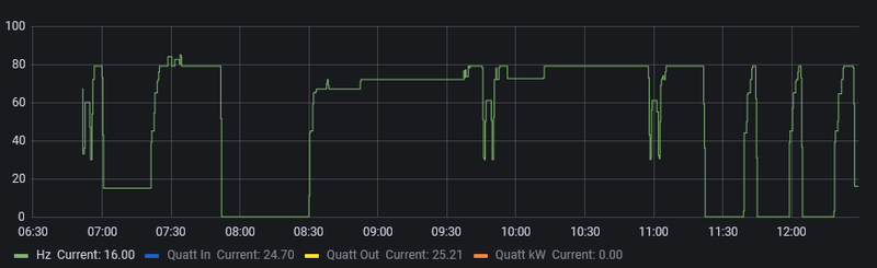

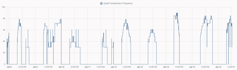

Waar voorheen de Quatt uren en uren draaide op 30Hz zie ik bijna geen 30Hz meer. Sinds enkele dagen is minimum 39Hz en vlak voor dat ie uitgaat is het een minuut of 10, 30Hz. Tja dan ben je te laat Quatt, er is al een overshoot.
Meer mensen die de api pollen en deze minimum zien. Ik heb liever dat ie wat eerder en wat langer op 30Hz doorgaat.

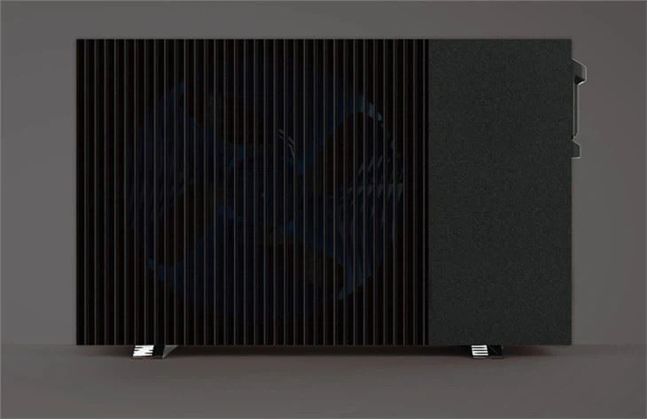

  • olafmol
  • Laatst online: 19-08 09:22
MacD007 schreef op zondag 15 januari 2023 @ 14:11:
als de gok die eerder is gedaan dat het een oem product van sunrain klopt dan word het makelijk, zij hebben ook een WPB in het asortiment, kleine unit. bv zo iets, maar dan alleen voor SWW toepassing. https://www.sunrain-heatp...integrated-heat-pump.html, ik verwacht eigenlijk dat ze gewoon een of ander OEM WPB gaan aanbieden, maar ik kan me natuurlijk vergissen.
De reden is dat een normale 4,5 kW Quatt gewoon (vaak) geen reserve meer heeft voor SWW (in het koude seizoen dan), bij de 8 kW versie zal dit anders liggen, door gewoon een onfafhankelijke unit aan te bieden kun je beide type klanten er mee bedienen.
Als ik me niet vergis was die 8kW gewoon 2x een 4kW unit, gestapeld zeg maar.
Nb die SunRain dingen zien er best ok uit:
Afbeeldingslocatie: https://tweakers.net/i/XFqtMJP-yBJIs2XzRqvpQWxiRpU=/full-fit-in/4920x3264/filters:max_bytes(3145728):no_upscale():fill(white):strip_exif()/f/image/927k58xSr3ucrcarmkMDj6qY.webp?f=user_large
Afbeeldingslocatie: https://tweakers.net/i/ByqtNPk-C5lvBt0y2oKqseNkYew=/full-fit-in/4920x3264/filters:max_bytes(3145728):no_upscale():fill(white):strip_exif()/f/image/l2cYVVPJe3ricRwiD8k7YZOm.webp?f=user_large
Afbeeldingslocatie: https://tweakers.net/i/R1t4lVUFgdxWr10vHUO8PbzRSf4=/full-fit-in/4920x3264/filters:max_bytes(3145728):no_upscale():fill(white):strip_exif()/f/image/uX1oglHnCWnctdOQ0rkb22Xm.webp?f=user_large

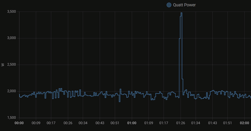

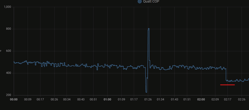

Wat ik hier zie is dat Quatt na verloop van tijd kortere run's gaat maken maar met meer vermogen. Na reset van de CiC is het dan weer langer. (Krijg dan ook weer CV water haaien tanden)
30Hz lijkt het minimum te zijn want daar onder zie ik hem nooit (in ieder geval niet lang genoeg om van belang te zijn).
Draait hier nu min of meer full time op 30Hz. (elke 2 uur even naar 61Hz)

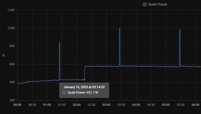

Wat je ziet is dat buiten temp < 6 de pomp altijd loopt op 20% wat echter nu ook opvalt is dat onder de 4 graden opeens 140w bij komt zonder dat warmte een stap maakt.
Gok? Verwarmings lint gaat aan? Die 140w kost je dan wel je COP (kop :) ) die ging van 4,5 naar 3,3
Opeens meer verbruik, heat power neemt niet toe. Ook water temp dat hij leverd niet. Enig dat ik voor nu zie is buiten temperatuur welke onder de 4grader duikt.
Afbeeldingslocatie: https://tweakers.net/i/bD78JMpXP7oQ9A5jVM1wYcJsnWg=/800x/filters:strip_exif()/f/image/gKpNuNvPZe9tRXg9wHQ1Q4Fp.png?f=fotoalbum_large
Buiten temp onder de 4 (overigens kort weer even er boven maar daarna structureel er onder)

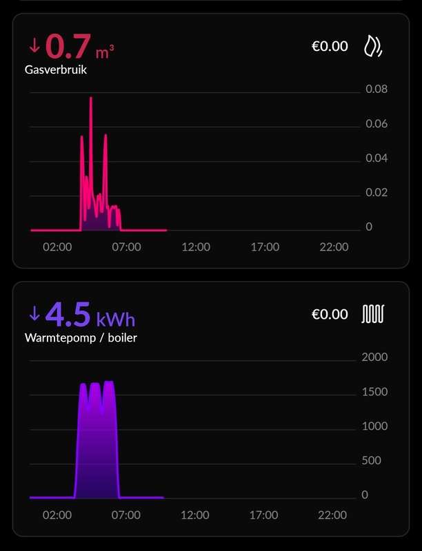

@noebas hoe krijg je voor elkaar dat de quatt minimaal op 400W draait?
Ik heb nu de T6 inmiddels 2 weken. Waar ik eerst heel enthousiast was ben ik inmiddels minder tevreden omdat de T6 zich zelf 'leert'. Omdat ik een heel langzaam afgifte systeem heb vraagt de T6 steeds meer vermogen. Ondanks continue temperatuur.
Zodra er warmte vraag is gaat de quatt op 1500W stampen en de CV er bij. Na een uur of 4 is de kamer op temperatuur en kan de rest van de dag alles uit...
Dus eigenlijk een simpele vraag: hoe kan ke de T6 gewoon dom houden? Of resetten zonder de hele wifi setup te moeten doen (redelijk drama)
Afbeeldingslocatie: https://tweakers.net/i/LL6qWv2mZgMPPxhqx9z9ZF0sMlw=/x800/filters:strip_icc():strip_exif()/f/image/kkr7AuONSLsDfsAHnr0mE9xm.jpg?f=fotoalbum_large

dikkiedik schreef op maandag 16 januari 2023 @ 10:00:
Sja dat de magic / blackbox van T6 (hoe hij leert staat niet beschreven) en de niet beschreven werking van Quatt. Fugazi is de uitkomst.
Zodra er warmte vraag is gaat de quatt op 1500W stampen en de CV er bij < dit heb ik ook gehad maar was met de oude termostaat. Weet je zeker dat alles OpenTerm draait en niet stiekem aan uit?
Of doe je teveel nacht verlaging? want als de stap groot is komt de CV ook in actie.
Als je midden onderin icoon met streepjes 5sec ingedrukt houd kom je in het advanced menu van de T6.
Daar kun je hem full resetten (incl wifi) maar ook openterm data zien.
Zie je dat niet dan is het niet goed aangesloten.
Mogelijk heeft ook je vraag temp er mee te maken, ik zelf heb het huis op 19c dat vind ik comfortabel maar is voor sommige laag te noemen. (zelf vind ik 21 vies heet)

Gezien je aangeeft ook geen nachtverlaging te doen zou ik zeker een melding doen bij Quatt voor support. Het is geen spoed maar zou zo niet moeten zeker niet met de door Quatt zelf geadviseerde T6.
Mij is overigens verteld dat met de T6 men niet stuurd op de water temp vraag vd T6 maar op buiten temp, binnen temp, vraag temp en water temp.
De intelligentie komt dan uit de CiC niet uit de T6, verwacht dan ook een reset niet veel uit gaat halen maar meer Quatt moet tunen. Het is nu kouder dus mogelijk staat allees goed bij je voor zeg +6 graad maar er onder niet.

Buiten voeler. Kijk alles blijft gokken en aannames o.b.v de beschikbare data. Maar de CiC kan uit de OpenTerm data natuurlijk prima alles van de T6 negeren behalve de binnen temp en ingestelde temp.
Quatt weet dan welke delta (kamer niet cv water) gevraagd wordt, weet door de monteur instellingen wat voor huis en afgifte je hebt,
Kent de buiten temp en kan zo berekenen wat hij moet gaan leveren.
Kijk ook maar in je advanced menu, mijn T6 vraag nu water van 22, Quatt maakt nu 33. Ofwel CiC negeert dit en maakt zijn eigen berekening.
M.a.w voorzover ik nu begrijp is totaal niet relevant wat de T6 doet aan slim leren.

@dikkiedik Hier staat hij de afgelopen tijd ook bijna continu op 400W te draaien. Heb de Isense thermostaat.

Heb je ook een stap gezien van rond de 140w zo rond de 4graden buiten temp?

140W voor verwarmingslint is wel erg veel, is normaal zo rond de 10/20 W per meter.

  • HBO88
  • Laatst online: 22:50
noebas schreef op maandag 16 januari 2023 @ 12:00:
nu je het zegt, bij mij ging hij om 1 uur vannacht van 725 naar 890W, dus 165W erbij.
Ik kan mijn CIC nog niet loggen in HA, dus ik kan niet controleren of dat samenvalt met de buitentemperatuur die onder de 4 graden komt.

Ik heb idd vanaf 12 januari geen 30Hz meer gezien:
Afbeeldingslocatie: https://tweakers.net/i/yHI5mrk6HxEh_ksY0xVvz6vCfqc=/800x/filters:strip_exif()/f/image/Arf4PGNnXoYigl536dq20qG7.png?f=fotoalbum_large
  • noebas
  • Registratie: November 2022
  • Laatst online: 18-08 09:14
Slurpgeit schreef op maandag 16 januari 2023 @ 12:36:
Dit is dus wat ik ook steeds heb, oplossing is dan CiC stoomloos en dan dan gaat ie weer laag draaien. Zie dat ook terug in de data.
Haaien tanden CV water heb jij nu vermoed ik zo ipv lang stabiel.
Bij Quatt is de slogan, de AI dat ben Jij. ofwel jij bent de regeling :)
2 keer raden wanneer ik de CiC een reset gaf. (dip in de nacht is kleine nacht verlaging)
Afbeeldingslocatie: https://tweakers.net/i/EL7AYV-fFRBFXONRgW2YXISu-D4=/800x/filters:strip_exif()/f/image/KNyECZQVNzP8GwiqQiyigpHX.png?f=fotoalbum_large
[ Voor 24% gewijzigd door noebas op 16-01-2023 12:39 ]

Er is nogal een megalomaan doel gesteld, 1 miljoen warmtepompen voor 2030.
Afbeeldingslocatie: https://tweakers.net/i/QxXRQpUV6KPW-3ugnXd9jaY7pdQ=/800x/filters:strip_exif()/f/image/HfXDeJu9WtUV6NGLDT8aJLso.png?f=fotoalbum_large
Met veel persen en knijpen haal je er dit jaar 4000-5000 ofzo. Dan blijven er nog 6 jaren over voor de resterende 995.000 8)7
Dat zijn er bijna 166.000 per jaar
Dat zijn er 637 PER (werk)DAG... Dat zijn een boel Tesla's model Y

Ik ben sinds een paar dagen ook trotse bezitter van een Quatt warmtepomp.
Als ik kijk naar het elektriciteit verbruik dan zie ik dit patroon:
Afbeeldingslocatie: https://tweakers.net/i/6SwNsC749OH-QQhuP9WDMAE1x5o=/800x/filters:strip_exif()/f/image/AK2rRYka5tZShbHWTazSxmVT.png?f=fotoalbum_large
Ik had eigenlijk een iets meer constant verbruik verwacht, i.p.v een cyclus elke 2 uur.
Maar ik weet niet wat je normaal verwachten mag. Zien anderen ook dit patroon?
even ticket aanmaken zou ik zeggen :)

Zeker weten call, begin hier wel een patroon te zien van zelfde type klachten. NU Quatt nog.
  • parajazz
  • Registratie: Juni 2020
  • Laatst online: 01-03 21:47
Bedankt voor de reacties, ik zal een ticket aanmaken.

Ik heb ook een ticket ingeschoten, antwoord was, ja omdat het kouder is verbruikt ie meer. Ik zei, dat is het niet, Quatt gaat aan met een vrij hoog verbruik, gaat na 2 uur weer uit ipv lager te moduleren. Dat had ik voorheen niet. Zojuist van 72 naar 61 daarna uit. Nu blijft ie dus een aantal uren uit om daarna weer naar 79 te gaan.
Als ik zo naar @parajazz kijk, had Quatt makkelijk 24 uur kunnen draaien met +/-500 watt.
@marijnflipse Ik hoop dat jullie meelezen, er is onlangs iets aangepast waar meerdere klanten last van hebben. Betere beta gebruikers kun je niet hebben toch, doe er wat mee, zou ik zeggen. _/-\o_

parajazz schreef op maandag 16 januari 2023 @ 16:14:
Welke thermostaat heb je?
  • parajazz
Ik heb een Honeywell T6 thermostaat.

Het lijkt dat juist mensen met de lyric thermostaat het probleem hebben dat Quatt niet continu op laag vermogen draait

parajazz schreef op maandag 16 januari 2023 @ 18:11:
Ik ervaar het zelfde probleem met ee T6. Zie eerdere reactie van vanmiddag.
Wel bijzonder dat bv de Tado door quatt wordt afgeraden en blijkt bij sommige tweakers erg goed te draaien. De aangeraden T6 geeft dan weer problemen. En volgens mij geeft de T6 vooral problemen bij langzame afgifte systemen. Bij normale radiatoren zal het goed gaan verwacht ik door de vraag die sowieso al hoger moet zijn.
