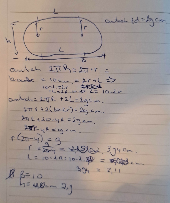

Bij de foto is het de omtrek (29 cm) ; de diameter = omtrek / Pi, in dit geval dus circa 9,23 cm diameter, afgerond dus 9,3 cm (daarom ook die boormaat van 10 cm (diameter)).
ik zag pas later dat het hier om twee leidingen ging, sorry zag het op de foto niet goed, echter voor benodigde boorgat maakt dat echter niets uit, je hebt nu gewoon nog ruimte voor iets anders in het zelfde boorgat (stroomkabel, datakabel).
voor binnen is die isolatie ruim voldoende, voor buiten zou ik zelf iets meer willen isolatie zien, je zou dus een minimaal een extra laag om de leidingen die buiten lopen kunnen doen.

De isolatie zal ook nog iets mee geven al moet je het er natuurlijk wel door kunnen krijgen. En die 10cm diameter komt natuurlijk van de 7-gaten boor waarmee ze door beton enz gaan.
Ja precies ze boren met 100mm dus geven ze aan 10cm doorsnede. Maar als ik de foto van @Slurpgeit goed bekijk dan kan ik wel de voorzichtige conclusie trekken dat de set 10 cm breed is en 7 a 8 cm dik. Dat moet net gaat lukken, dus dat scheelt weer leidingen buiten langs op de muur :)
Zeker en dat is zonder het indrukken van de isolatie. Overigens zitten de 2 leidingen aan elkaar maar zijn los te halen. Denk niet dat een monteur er happig op is maar je kunt ze prima in 2 kleinere gaten doorvoeren ipv 1 grote.

wthiecke schreef op dinsdag 10 januari 2023 @ 12:57:
Dank voor je foto. Ik bedoelde niet de omtrek, al is dat ook handig, maar de breedste maat van de set zou 10cm zijn. Hoe dik is de set dan? Ik vermoed geen 10, maar minder, omdat het 2 leidingen naast elkaar zijn.
Zie afbeelding. Dank voor de moeite in ieder geval.
op basis van de foto (omtrek = 29cm) en de aanname dat het pakket 10cm breed is op het breedste punt.
kom ik met 2piR (en wat L-letjes) uit op een hoogte van 2xR = 7,9cmAfbeeldingslocatie: https://tweakers.net/i/SoFTHvUtjvvUAFsjQU6YNHHtU3M=/x800/filters:strip_icc():strip_exif()/f/image/gUnz1pIfGhmeohETmYazaLRT.jpg?f=fotoalbum_large

Heinemancp schreef op dinsdag 10 januari 2023 @ 15:27:
kom ik met 2piR (en wat L-letjes) uit op een hoogte van 2xR = 7,9cm[Afbeelding]
+/-5cm per buis, samen 9,5cm.

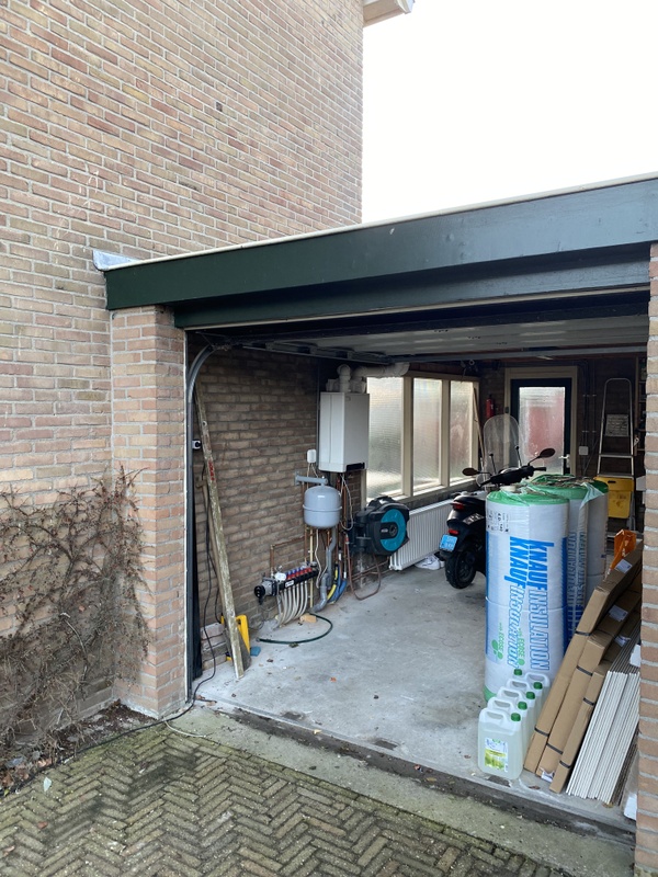

Vandaag de installatie check opnieuw ingevuld. Ik kreeg een nieuwe versie omdat mijn originele een verouderde versie was.
Ik heb aangegeven dat ik een T6 heb, zoals zij momenteel aanraden. Die heb ik nu niet, maar tegen de tijd dat de installatie er is, en nest werkt nog niet, zal ik deze aanschaffen. Ik ben klant: 55xx. Ik zal daarom na alle waarschijnlijkheid en hopelijk voor volgend jaar winter aan de beurt zijn. Heb ik mooi tijd om in het voorjaar mijn garage dak te gaan vernieuwen.
Verder zit mijn cv in me garage (met renovatie van zolder naar garage verplaats) en kan de quatt op het dak. Hierdoor zal leiding hooguit 3/4 meter recht naar boven zijn.
Afbeeldingslocatie: https://tweakers.net/i/gOMgCykAPPMu0gncj44jSZQtVA0=/x800/filters:strip_icc():strip_exif()/f/image/JKwfyIbQNf8HuHyBdf06IXP1.jpg?f=fotoalbum_large

wthiecke schreef op dinsdag 10 januari 2023 @ 13:22:
Ik zou zeggen wanneer je het wat comprimeert (en dan nog niet erg strak) dan past het door 7 x 9 cm.
Afbeeldingslocatie: https://tweakers.net/i/wkg7sVMffwLAJ_O5XjFJmH-36sA=/232x232/filters:strip_icc():strip_exif()/f/image/lM7WlXXoGnSLPfHhn2eHWjF4.jpg?f=fotoalbum_tileAfbeeldingslocatie: https://tweakers.net/i/7sG9ElLwZOVxJ5VrQB83Rpdn8jA=/232x232/filters:strip_icc():strip_exif()/f/image/VtLV5cEim1C4HDlLhQkt150z.jpg?f=fotoalbum_tileAfbeeldingslocatie: https://tweakers.net/i/lweZY1vt2GHEoPMZIarNUNKzClQ=/232x232/filters:strip_icc():strip_exif()/f/image/yWuyHaZIFucLmg3JOMPKkvQC.jpg?f=fotoalbum_tile

  • wthiecke
  • Registratie: September 2016
  • Laatst online: 10-09-2025
TOP! Dank voor je berekening en de moeite! Dat zou allemaal moeten gaan lukken dus d:)b

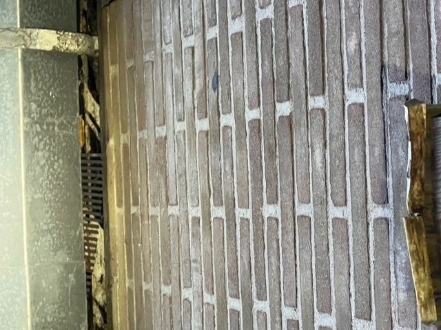

RobertowNL schreef op dinsdag 10 januari 2023 @ 21:29:
Hier morgen de installatie, ik ben benieuwd. Heb ook zelf het gat gemaakt. Routing van de leiding ook nog wat aangepast. Jammer dat ik dat pas wat later heb gedaan, want ik denk dat ik nu ook met 8 meter leiding weg kon komen. Het is helaas niet anders.
Kijk, dat is nou precies wat ik zocht. Dank voor deze foto's. Ik kan nu met zekerheid de conclusie trekken dat ik deze set wel via de koof door het gat in het plafond ga krijgen. (y)
Ze komen 27 januari dus ik ben benieuwd.

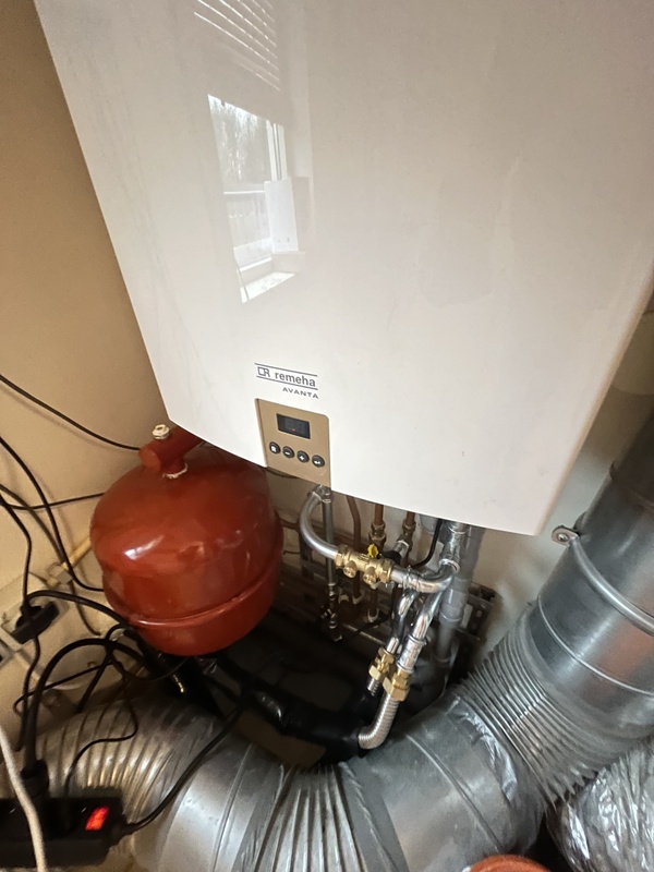

  • Gerardwaz
  • Registratie: Oktober 2020
  • Laatst online: 07-11 12:07
Weet iemand hoe het zit met de low load regeling op de Honeywell lyric t6, de monteur heeft het bij mij op 0 gezet maar heb hier gelezen dat deze op 1 stond.
N.H. twee onder een kap aan de kust bj 1928. Quatt Duo,14 radiatoren waarvan 3 in de garage, 1 convectorput en vloerverwarming begane grond. Alles draait volledig mee. Intergas Xtreme 36 en Tado v3+. Zonnepanelen 3850 wp SolarEdge.

Hier vandaag ook de Quatt geïnstalleerd! Staat op het dakterras op zolder. Prima installatie gehad. Twee man om 8.30 uur en waren rond 14.00 uur klaar met de installatie. Net de Lyric T6 gekoppeld aan de WiFi en de App. Nu benieuwd hoe het stook gedrag gaat zijn. Heb voor nu de oude comfig overgezet wat inhoud in de nacht terug naar 16 graden en om 6.30 stoken naar 18.5 graden. Benieuwd of de Quatt dat goed trekt of dat we toch een ander stook gedrag (continue op temperatuur) moeten gaan kiezen. Leuk om uit te vlooien de eerstkomende tijd.

onlinaius
Niet bang dat je de efficientie om zeep helpt omdat de Quatt de eigen koude afvoerlucht gaat recirculeren?
Als @Proton_ het bij RobertowNL al als een mogelijk probleem ziet, lijkt het me dat het bij deze setup nog vrij veel meer het geval is. Ik zou zeker even kijken wat de gemeten buitentemp doet op het moment dat de Quatt aangaat, en indien het een probleem wordt mogelijk kijken of er op een mooie manier een rooster in het muurtje gemaakt kan worden?
Mid-Limb, 2-ond-1-kap, 1965, 133m2, 4800wp + 4200wp GoodWe, 67m2 VVW, etage: 4 rad + 7 m2 VVW, 1 Quatt, Mit Heavy 5KW + 3.5KW, Toon 1, elec koken, CV uit, VVW mengt niet, 'oud' dubbel glas, isolatie RD 1.5 - 2.5, 2x Sf 800+ met 2400WP

onlinaius schreef op vrijdag 13 januari 2023 @ 01:40:
@mveu of wellicht kijken of de Quatt iets meer richting de hoek van de opbouw/ plek waar je foto genomen hebt verplaatst kan worden, en daardoor betere scheiding krijgt tussen aanvoer & uitblaas van de lucht. Het lijkt erop dat je wel wat speling hebt in je leidingwerk buiten
Staan de Bigfoot's los op de vlonder of zijn die vast gemaakt?
[ Voor 5% gewijzigd door Toby-Wan op 13-01-2023 08:31 ]
WP: Quatt Mono (v1) + 3kW BUH (DIY) & OpenQuatt, SWW: E-boiler 250L & PV sturing, gasloos okt'25, PV: 6040 Wp (SE3000H/IQ8/APsystems), Indevolt SolidFlex 3000AC (5.4kWh)

Bij mij staat hij los op de voetjes. Bigfoots ook zover ik hoorde.

@Proton_ @HBO88 ,Het is wel bewust dat ik daar geen grindbak heb gemaakt, ik wil niet zoveel water vlak bij mijn spouw de grond in hebben, de kruipruimte erachter is nu droog en dat wil ik graag zo houden ;). Dus daar gaan we inderdaad nog wel iets op verzinnen ofwel kan hij aangesloten op de regenpijp die er rechts nog bij langs komt te lopen (voor de witte aircogoot langs) of richting het putje/de afvoer links.
Maar zo'n dun slangetje vriest ook dicht lijkt mij?
De meeste mensen komen er mee weg, maar bij sommigen vormt zich een ijspegel waardoor het water niet goed wegloopt en uiteindelijk de fan stopt.
Bij milde vorst en mistig weer moet je denken aan elke 45 minuten een defrost waar dan 1 a 2 liter uit komt.
Je kunt het natuurlijk aankijken, voor dit soort dingen bestaat er verwarmingslint en hebben sommige warmtepompen een schakelaar die aangaat aan het einde van een defrost. Geen idee of Quatt dat ook heeft.
Wat betreft de ruimte, er zit nu zo'n 20 cm aan de achterzijde tussen de vensterbank en de pomp. Wat mij betreft kan hij nog wel enkele CM naar voren.
Mooi, 20 cm is meer dan het mij leek. Een foto vertekent wel eens :)

Toby-Wan schreef op vrijdag 13 januari 2023 @ 08:30:
De afvoer blijft echter tegen het muurtje blazen, waardoor je (vermoed ik) al snel recirculatie krijgt.
Misschien zie ik het te somber in, en is er helemaal geen probleem, maar ik zou toch zoals @Proton_ eerder al aangaf naar RobertowNL even de temperatuur in de aanvoer van de Quatt opmeten voor en nadat deze aanslaat. Een verschil van een paar graden lijkt niet veel, maar bedenk wel dat als je uitgaat van een SCOP van zo'n 3.6, iedere graad verschil in de buitenlucht zo'n 4% meer energieverbruik op jaarbasis geeft.
Edit: en je kunt mogelijk (als er inderdaad recirculatie plaats vind) ook eerder tegen de limieten van de maximale verwarmingscapaciteit aanlopen bij koud weer, vooral bij windstil weer.
[ Voor 8% gewijzigd door onlinaius op 13-01-2023 11:19 ]

Inderdaad, al zal het afhankelijk van de windrichting en -snelheid wel meevallen, zou ik het zeker in de gaten houden.
Goed punt. Dus de temperaturen bij een aantal windsnelheden meten en op basis daarvan besluiten of er wel of geen probleem is.
