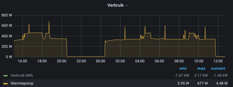

zou je een power grafiek over de dag kunnen delen? ben wel benieuwd. Dus opgenomen vermogen tegenover de tijd.
Afbeeldingslocatie: https://tweakers.net/i/cwITF2y7GYi8HQ_VgtRUgcB87fw=/800x/filters:strip_exif()/f/image/PBUbZHa3tLJSH2IUtlorbxjy.png?f=fotoalbum_large
  • medu80
  • Laatst online: 21:32
Steven_SvD schreef op donderdag 5 januari 2023 @ 13:04:
@medu80 Heb je bijzondere instellingen op de Tado, of gewoon out of the box instellingen? Wat je omschrijft zou ik straks ook willen, al heb ik gezegd dat ik een Lyric T6 zou nemen. Maar als ik dit hoor houd ik de Tado.
23 dec de offerte gekregen en aanbetaald, nr 56x
Ik ben benieuwd wanneer het zover is dat ik word ingepland.
Tado is ingesteld als Opentherm en alle radiatorknoppen zijn dom gemaakt, dus die hebben geen zoneregelaar.

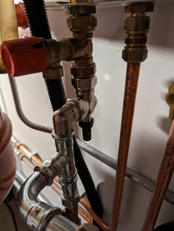

  • Registratie: Oktober 2020
Slurpgeit schreef op zaterdag 7 januari 2023 @ 14:09:
Toevallig werd ik net gebeld, of ik morgen thuis ben zodat ze de "drukverschilklep" kunnen plaatsen :)
En opgelost?

  • Slurpgeit
  • Laatst online: 03-11 21:14
Ehhh, ik bedoelde maandag. Ik had gister al het gevoel dat het zondag was blijkbaar :'(

  • Slurpgeit
Hij zit erin :)
Afbeeldingslocatie: https://tweakers.net/i/l3wGf5fGZ_fIXwM1TIjzxsZl7Ns=/x800/filters:strip_icc():strip_exif()/f/image/lNcwlFpu4JNDvRflbUQFVj5M.jpg?f=fotoalbum_large
Warm water werkt weer naar behoren
  • Gerardwaz
Slurpgeit schreef op maandag 9 januari 2023 @ 11:04:
Hij zit erin :)
Top (y)

even om correct te begrijpen t.o.v. een Intergas tweewegklepset die het CV deel direct afsluit, deze drukverschil regelaar staat eigen normaal dicht, en pas als CV pomp in ketel actief mee doet (na opdracht CiC) gaat ie open door de extra druk die de CV pomp levert?
WP: Quatt Mono (v1) + 3kW BUH (DIY) & OpenQuatt, SWW: E-boiler 250L & PV sturing, gasloos okt'25, PV: 6040 Wp (SE3000H/IQ8/APsystems), Indevolt SolidFlex 3000AC (5.4kWh)
  • Slurpgeit
Ik.. denk het? Sorry ik weet echt niks van CV ketels. Enige wat ze zeiden is dat hij nu "op 0.2 bar staat ingesteld".

Ik zie verschillende soorten metaal op elkaar aangesloten. Kan uiteraard niet zien wát voor metaal maar met RVS op andere metalen is galvanische corrosie vrij zeker.
Verschillende materialen door elkaar ontkom je niet aan, in mijn oude installatie heb ik geprobeerd dat te verminderen, maar cv ketels ging van ijzer naar aluminium toen RVS , radiatoren zij van ijzer leidingen ijzer of koper nu aluminium pvc en dan vergeet je de verschillende legeringen nog 😱
  • bbbrumbrum
classiccar schreef op maandag 9 januari 2023 @ 21:40:
Waar zie jij RVS?

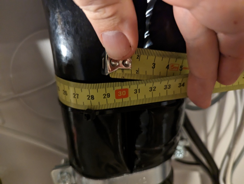

Als het goed is komen ze in februari de Quatt WP bij ons installeren. Deze komt aan de zijgevel boven het garagedak. Daar gaat het leidingwerk door de muur en via de bestaande koof naar zolder. Nu heb ik een praktische vraag aan de mensen waarbij de Quatt al geinstalleerd is, waarop ik nog geen bruikbaar antwoord heb gehad van Quatt zelf. Wat zijn de afmetingen van de gecombineerde leidingen met de isolatie (zie afbeelding). Quatt geeft alleen aan dat dit 10cm doorsnede is. Op de afbeelding van het leidingwerk zie ik dat dit twee leidingen naast elkaar zijn met isolatie er omheen. Dus is dit 10 cm breed en dan 5 cm hoog? Dit ivm de beschikbare ruimte in de koof bij de vloerovergang. Ik hoor het graag!Afbeeldingslocatie: https://tweakers.net/i/ql18VdM5QSGFWsCLjY1jYynn99U=/full-fit-in/4000x4000/filters:no_upscale():fill(white):strip_exif()/f/image/heAYtnUmpEH2q9VsziiIT1Up.png?f=user_large
[ Voor 11% gewijzigd door wthiecke op 10-01-2023 12:15 . Reden: Typo correctie ]
  • ZveenT
  • Laatst online: 21:48
wthiecke schreef op dinsdag 10 januari 2023 @ 12:10:
Als het goed is komen ze in februari de Quatt WP bij ons installeren. Deze komt aan de zijgevel boven het garagedak. Daar gaat het leidingwerk door de muur en via de bestaande koof naar zolder. Nu heb ik een praktische vraag aan de mensen waarbij de Quatt al geinstalleerd is, waarop ik nog geen bruikbaar antwoord heb gehad van Quatt zelf. Wat zijn de afmetingen van de gecombineerde leidingen met de isolatie (zie afbeelding). Quatt geeft alleen aan dat dit 10cm doorsnede is. Op de afbeelding van het leidingwerk zie ik dat dit twee leidingen naast elkaar zijn met isolatie er omheen. Dus is dit 10 cm breed en dan 5 cm hoog? Dit ivm de besschikbare ruimte in de koof bij de vloerovergang. Ik hoor het graag!
Bij mij is gezegd (ik maak zelf een gat in de binnenmuur) dat ik een gat van 10x10cm moet maken. Dus ik zou dat aanhouden.

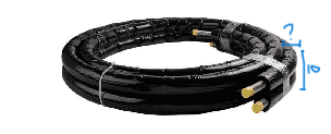

Als het goed is komen ze in februari de Quatt WP bij ons installeren. Deze komt aan de zijgevel boven het garagedak. Daar gaat het leidingwerk door de muur en via de bestaande koof naar zolder. Nu heb ik een praktische vraag aan de mensen waarbij de Quatt al geinstalleerd is, waarop ik nog geen bruikbaar antwoord heb gehad van Quatt zelf. Wat zijn de afmetingen van de gecombineerde leidingen met de isolatie (zie afbeelding). Quatt geeft alleen aan dat dit 10cm doorsnede is. Op de afbeelding van het leidingwerk zie ik dat dit twee leidingen naast elkaar zijn met isolatie er omheen. Dus is dit 10 cm breed en dan 5 cm hoog? Dit ivm de beschikbare ruimte in de koof bij de vloerovergang. Ik hoor het graag![Afbeelding]
Helpt dit?
Afbeeldingslocatie: https://tweakers.net/i/z6-cjF_63uSzygWWdLfRYI-xRzs=/800x/filters:strip_icc():strip_exif()/f/image/Man8Y4BuoNs6N9qCYwKVfwBA.jpg?f=fotoalbum_large

ZveenT schreef op dinsdag 10 januari 2023 @ 12:12:
Dat gaven ze bij mij ook aan inderdaad, maar ik heb net geen 10 cm rond doorsnede door de vloer. Groter maken gaat ook lastig omdat de bewapening langs de rand loopt. Ik zag het op plaatje dat de leiding set ook niet rond is. Ik hoop dus dat deze op zijn breedst 10cm is en de dikte minder dan 10cm.

wthiecke schreef op dinsdag 10 januari 2023 @ 12:52:
De isolatie zal ook nog iets mee geven al moet je het er natuurlijk wel door kunnen krijgen. En die 10cm diameter komt natuurlijk van de 7-gaten boor waarmee ze door beton enz gaan.

Dank voor je foto. Ik bedoelde niet de omtrek, al is dat ook handig, maar de breedste maat van de set zou 10cm zijn. Hoe dik is de set dan? Ik vermoed geen 10, maar minder, omdat het 2 leidingen naast elkaar zijn.
Zie afbeelding. Dank voor de moeite in ieder geval.
