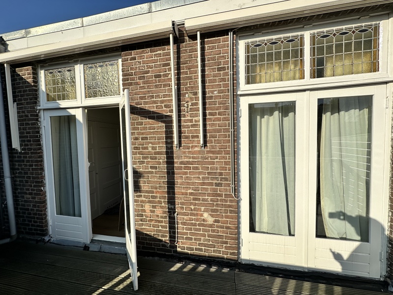

Hier ook een Quatt in bestelling. En probeer nu te bepalen wat de beste plek is voor de Quatt.
Ik woon in een rijtjeshuis uit 1890. Enkelsteens buitenmuren, 225m2, drie verdiepingen en een plat dak. Afgelopen jaar mijn dak redelijk vol gelegd met 18 zonnepanelen. Daardoor is er niet echt een fijne plek voor de Quatt op het dak. De Quatt wil ik dan ook plaatsen op de derde verdieping waar ik nog een klein dakterrass heb. De vraag daarbij is, zet ik hem op het dak terras, of hang ik hem aan de muur.
Afbeeldingslocatie: https://tweakers.net/i/PcGyFuitttetgkCf_cSU3PFz1gk=/800x/filters:strip_icc():strip_exif()/f/image/4BUEMma2nYU7dKP82XZ1FiLB.jpg?f=fotoalbum_large
Afbeeldingslocatie: https://tweakers.net/i/mC7FkQK2X-11ukcX0NC-zCAUnY0=/800x/filters:strip_icc():strip_exif()/f/image/OuFZH48Ik8lCngO7iNLQe0cn.jpg?f=fotoalbum_large
Mijn voorkeur heeft nu om hem aan de muur te hangen (en dan bedoel ik het muurtje tussen de twee dubbele deuren) omdat:
Precies onder het dakterras mijn slaapkamer is. En ik bang ben dat de dakconstructie herrie gaat doorgeven.
En omdat de kamer aan de achterkant van het muurtje een logeerkamer is die eigenlijk nooit gebruikt wordt. Dus eventueel geluid doorslag door de muur is minder problematisch. Sowieso is het in die kamer wat rumoerig omdat de CV daar ook staat (achter de deuren die je op een van de foto’s binnen ziet).
Tot slot hoop ik dat door de Quatt precies in het midden van de woning op het muurtje te plaatsen, ik het minste kans op overlast bij de buren heb. Ik heb hem in ieder geval op maximale afstand van beide buren geplaatst dan.
Mijn vraag is, maak ik fouten in de beredenering , of is het waarschijnlijk inderdaad het beste om de Quatt aan de muur te plaatsen ipv op het dakterras.

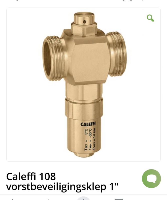

[URL="https://tweakers.net/i/CzUUiI3vavsQuxE5PEwAIR4JCkk=/full-fit-in/4920x3264/filters:max_bytes(3145728):no_upscale():strip_icc():fill(white):strip_exif()/f/image/8NJ0OS5SHDcyAhBGeXX5zzGI.jpg?f=user_large",,"1"]Afbeeldingslocatie: https://tweakers.net/i/hRfWYHTYkPf5kXIwlFA_fnnLiGA=/x800/filters:strip_icc():strip_exif()/f/image/8NJ0OS5SHDcyAhBGeXX5zzGI.jpg?f=fotoalbum_large[/URL
Zo iets zit achter de warmtepomp
  • MacD007
  • Laatst online: 06-06-2025
zverdier schreef op woensdag 15 februari 2023 @ 00:12:
[URL="https://tweakers.net/i/CzUUiI3vavsQuxE5PEwAIR4JCkk=/full-fit-in/4920x3264/filters:max_bytes(3145728):no_upscale():strip_icc():fill(white):strip_exif()/f/image/8NJ0OS5SHDcyAhBGeXX5zzGI.jpg?f=user_large",,"1"][Afbeelding][/URL
Volgens de handleiding van dit ding heb je dus 2 voor nodig, een in de toevoerleiding en een in de retourleiding. Dat ding werkt dus niet als de warmtepomp op voetjes staat, heeft namelijk een vrije hoogte van 15 cm nodig.
Quatt WP 4,5 kW - Atag CV ketel - Honeywell T6 - 23 panelen SolarEdge

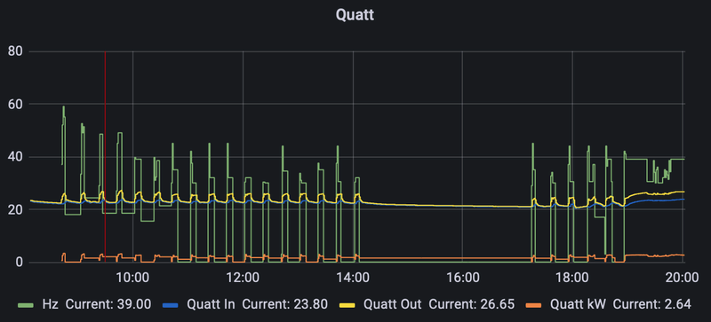

De Quatt heeft de laatste tijd meerdere starts nodig om op te starten. Het kost soms 5 starts en meer dan een uur voordat de Quatt goed en wel aan het draaien is.
Wat er gebeurd is: Hij start, draait ongeveer 5 minuten en gaat dan weer uit voor een 10/20 minuten. Dan start hij weer en draait hij iets langer, bijvoorbeeld 8 minuten en gaat hij weer uit. Dit herhaalt zich ongeveer 4 a 5 keer. Vandaag om half 8 heb ik de de thermostaat aangezet. Hij is nu net klaar met zijn derde run.
Afbeeldingslocatie: https://tweakers.net/i/NJsXqep8YjcMHGIyTo0wNGkFO8k=/800x/filters:strip_exif()/f/image/3BTDiMd0dhOyfRFK5hayTRVk.png?f=fotoalbum_large
Als hij dan hier eenmaal doorheen is, draait hij wel lange runs. Ik heb hiervoor een ticket ingeschoten, maar ik heb in de laatste 4 weken bovenop dit ticket nog 2 tickets open staan waar ik nog geen reactie op ontvangen heb.
Heeft iemand hier hetzelfde of weet iemand misschien wat de oorzaak hiervan is?
Dit weekend ga ik de dempers en matjes plaatsen bij de Quatt, hopelijk resulteert dit in minder lawaai in het huis. Vooral 72 Hz is niet te doen, alsof de stofzuiger op de 1ste verdieping aanstaat.

_CrookClaw_ schreef op woensdag 15 februari 2023 @ 08:57:
Wat doet de cv ketel?
Welke thermostaat heb je?
Dit heb ik ook met tado. Met de T6 niet.

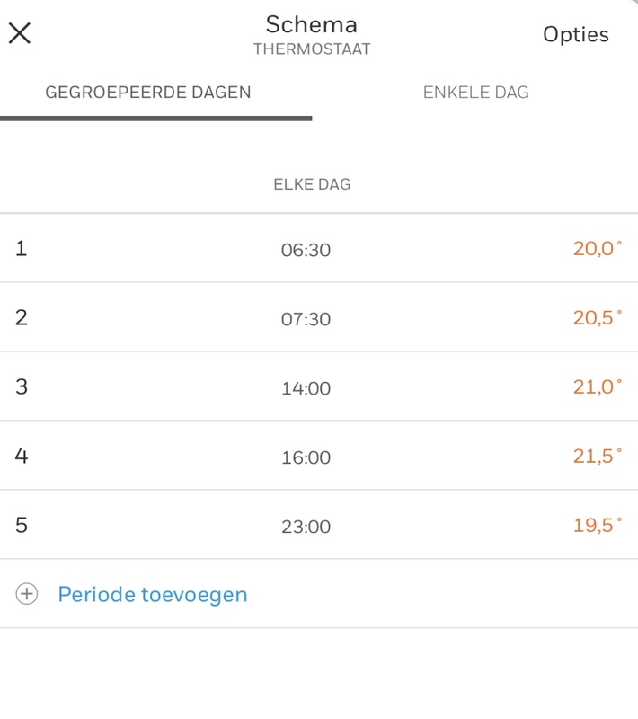

Dat kan je met Residio van Honeywell toch ook doen :
Afbeeldingslocatie: https://tweakers.net/i/xyqEtR7eZ4BSWS8C-kcPu0JoDO0=/x800/filters:strip_icc():strip_exif()/f/image/sXLdItXzpKUhJmRqddJHMBBG.jpg?f=fotoalbum_large

  • MacD007
HBO88 schreef op woensdag 15 februari 2023 @ 08:58:
Deze dan? Ik dacht al dat dit was om buiten af te tappen, had het dus bijna goed :)
wel grappig, omdat in de handleiding van dat ding (ik kan nu dus niet zien welk merk en type dat is) staat dat er geen isolatie omheen mag (is ook wel logisch, ivm de temperatuur). hier zie ik echter wel iets, is dat alleen tape of wat is dat?

Wordt dus niet dicht gehouden door een elektrische spanning, anders werkt het niet bij stroomuitval ;)
Juist wel. Je wilt niet dat deze actief elektrisch geopend moet worden, anders werkt het niet bij stroomuitval. Dus stroomuitval is palletje wat de druk verliest. Verder wordt het ventiel nog dichtgehouden door een thermostatische pin. Dat betekend dat 'geen elektrische spanning' + temperatuur onder een bepaald niveau = ventiel springt open.
Tenminste, dat is een van de manieren waarop het mechanisch ontworpen zou kunnen worden. Als ik de post van Zverdier zie kan het echter nog makkelijker: druk te hoog = ventiel open. Bij normale operatie zal de druk nooit boven de 10 bar komen.

Precies: temperatuur onder een bepaald niveau = ventiel springt open.
Dat is al wat je wilt. Het is niet nodig om ook nog een dubbele check te hebben of er wel of geen spanning is. ( Bijv er is wel spanning, maar de compressor is defect en de warmtepomp komt niet op temperatuur dan zou de klep niet open gaan en bevriest de leiding alsnog)
Zie ook de caleffi klep, werkt enkel op temperatuur. Onder de 3 graden van de vloeistof gaat de klep open.
