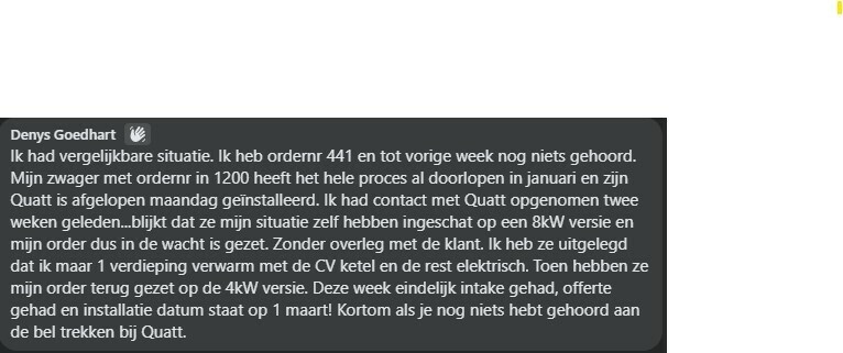

Ik kom op facebook het onderstaande bericht tegen:
Afbeeldingslocatie: https://tweakers.net/i/6lkxyE_NIWi0nklhjrMRUkQDHjY=/full-fit-in/4920x3264/filters:max_bytes(3145728):no_upscale():strip_icc():fill(white):strip_exif()/f/image/BQ07z3VnTU8Klps9TFQ5CJOj.jpg?f=user_large
Zou het kunnen dat we daarom worden overgeslagen? (hoewel ik mijn gasverbruik volgens mij vrij laag heb neergezet omdat ik nu al bijna niet op gas verwarm.)

onlinaius schreef op vrijdag 17 februari 2023 @ 12:19:
Dat zou zo maar kunnen, dus maar eens zelf de stoute schoenen aantrekken en je bij Quatt melden. Eigenlijk wel weer jammer, het onderstreept ons onderbuikgevoel dat qua communicatie er bij Quatt nog veel te verbeteren valt.
Zou best kunnen. Ik werd ook overgeslagen omdat ik een Tado thermostaat heb. Op zich vreemd want ik had bij een eerdere mail aangegeven dat een andere thermostaat voor mij geen probleem was. Na contact was het installatiegesprek snel georganiseerd, nu wacht ik op de offerte.
Okay.....
Zal eens gaan informeren.
Had al eens een mail terug gestuurd naar persoon die had gevraagd of ik in plaats van de Tado een lyric wou aanschaffen. Dit heb ik ook gedaan en door gegeven. Maar op mijn laatste mail hierover en gevraagd naar eventuele instalatie datum geen antwoord gehad. |:(

  • onlinaius
  • Laatst online: 19:10
MacD007 schreef op vrijdag 17 februari 2023 @ 13:07:
En dus kennelijk per telefoon, want per email negeren ze me.

  • onlinaius
berrieberrie schreef op vrijdag 17 februari 2023 @ 14:33:
Okay.....
Nee, ik krijg per email ook geen contact meer met ze.

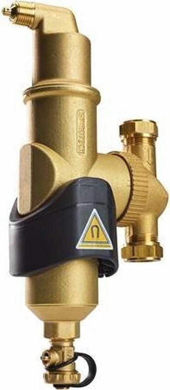

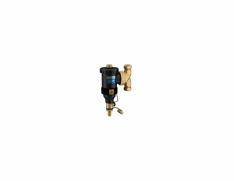

Nog tips voor het plaatsen van een vuilafscheider? Is dit aan te bevelen? En zo ja: hebben jullie tips welke dan te bestellen? Ik hoop dan dat ze die meteen willen plaatsen…
Ja (ik zou een combi lucht en vuilafscheider nemen), ik heb in het verleden een type geplaatst, andere hebben dat ook gedaan, dus even terugkijken.
https://www.bol.com/nl/nl...6KNGSMJK-9300000004596219
dit zijn de twee functies in één.Afbeeldingslocatie: https://tweakers.net/i/4QFIevpSMzB68xRPht0wub3G51U=/x800/filters:strip_icc():strip_exif()/f/image/QoPJZPb5nCTOkwLOxwDJxkXa.jpg?f=fotoalbum_large
of deze:
https://www.installatieva...content=Asset%20Group%201, dit is alleen een vuilafscheider.
dit zijn de twee functies in één.[Afbeelding]
of deze:

MacD007 schreef op vrijdag 17 februari 2023 @ 16:44:
of deze:
[URL="https://tweakers.net/i/51SeRRBYKslJ3x-RyF-8rBz6eSY=/full-fit-in/4920x3264/filters:max_bytes(3145728):no_upscale():strip_icc():fill(white):strip_exif()/f/image/QoPJZPb5nCTOkwLOxwDJxkXa.jpg?f=user_large",,"1"]
tip voor de aparte groep: (een alamat) zodat deze niet de aardlek met andere groepen deelt, deze is ook maar 1-din breed.
ps, vergeet aub ook de werkschakelaar buiten naast de Quatt niet, ook deze komt namelijk niet automatisch mee. kosten circa 18 euro. [Afbeelding]
Hier is de combinatie van Caleffi:
https://benem.nl/caleffi-...ilafscheider-22-knel.html goedkoper dan Spirotech combinatie.

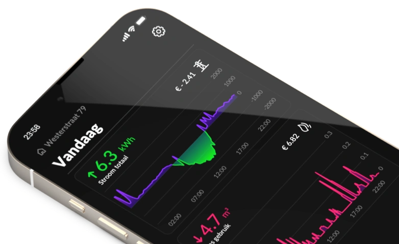

Hangt een beetje af wat je al hebt, cq hoeveel plaats je nog in je groepenkast hebt en (dat is hier dan ook belangrijk) heb je een aparte groep voor de warmtepomp, helaas als je de eisen van Quatt volgt heb je dat dus niet.
als je reeds een P1 meter monitor via bv Home Wizzard hebt, zou je dat prima via a) of via de home wizard enegiemeter (in de groepenkast) kunnen plaatsen.
hier een voorbeeld: Afbeeldingslocatie: https://tweakers.net/i/N8uQjgNvxYxlwsuog443od9cyT4=/full-fit-in/4000x4000/filters:no_upscale():fill(white):strip_exif()/f/image/zNKUflimnuTUUeefuBbrDazd.png?f=user_large
of b) als je dus de warmtepomp via het stopkontact hebt aangesloten zou je bv de home wizzard energy socket hetzelfde kunnen bewerkstelligen (het voordeel hier is dat deze dus ook een groep kan delen met andere apparaten, of dat verstandig is is een andere vraag.)
Afbeeldingslocatie: https://tweakers.net/i/Wzh5yGCDZD6J9E-KrAayDeDPLU0=/800x/filters:strip_exif()/f/image/92cNGIpzqMK9lYOmhxG9HJ84.webp?f=fotoalbum_large
in combinatie met de P1 meter (die heb je dus wel nodig, en dus ook een slimme meter) kun je het verbruik specifiek van je warmtepomp meten. Volgens mij kan overigens dat ook met de app van Quatt, echter weet ik dat niet helemaal zeker, daar kunnen andere tweakers denk ik meer over zeggen.
Afbeeldingslocatie: https://tweakers.net/i/jsLpsAt87UisnHYLaHiQgb6jTv4=/800x/filters:strip_icc():strip_exif()/f/image/qRTQwxGDhXCTRyGASgiKuqmw.jpg?f=fotoalbum_large
Het voordeel van de P1 meter is dat je een mooi totaal overzicht van je stroom en gasverbruik kunt zien (met de nieuwe watermeter kun je nu zelf ook je waterverbruik in de gaten houden). Heb je een slimme meter met de versie 5 of hoger dan krijg je elke 5min je gasverbruik, bij een lagere versie is dat helaas maar om het uur.
ook je teruglevering van de zonnepanelen kun je via deze meter prima zien.
Afbeeldingslocatie: https://tweakers.net/i/znCR2sWbo8CCrOtuDu-YfVjY_nw=/full-fit-in/4920x3264/filters:max_bytes(3145728):no_upscale():fill(white):strip_exif()/f/image/ewq0a6y7ARADZw4NswtDCq1I.webp?f=user_large

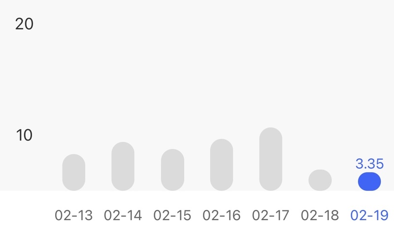

Uit kostenbesparing en het niet hebben van een slimme meter heb ik bij de Gamma een Qnect slimme stekker WiFi met energie meter gekocht voor 20 euro.
Geeft keurig het huidige gebruik en het gebruik per dag weer.

Kort gezegd is er nog helemaal niets zelf in te stellen via de app. Installateurs stellen bij ingebruikstelling een aantal dingen in zoals het warmteverlies. Verder kan je zelf weinig.
Lijkt mij op termijn niet houdbaar en ik gok dan ook dat dit t.z.t. wel in de app gaat komen.

Helaas heb ik geen vuilfilter laten installeren op de retourleiding. Achteraf enorm spijt natuurlijk en mogelijk nog op een later moment laten plaatsen.
