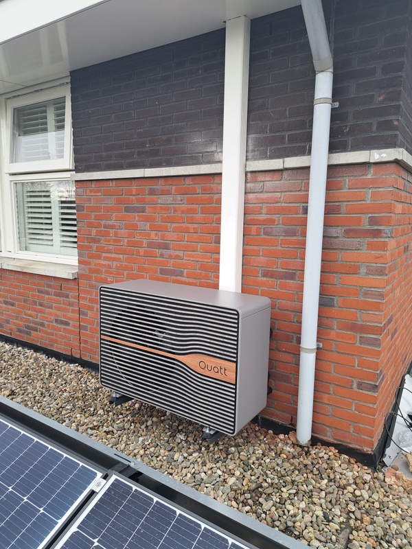

Hier is hij zojuist geplaatst! De mannen stonden om stip 8 uur voor de deur en gingen snel aan de slag. Binnen 3 uur was de installatie afgerond. Hele aardige hardwerkende mannen uit de regio.
Alles verliep eigenlijk zonder problemen. Het enige wat ik wel bijzonder vond is dat ze in eerste instantie vielen over de geplaatste werkschakelaar. Eigenlijk wilden ze alleen aansluiten op een stopcontact. Uiteindelijk hebben ze hem gewoon op de werkschakelaar aangesloten en was het toch niet zo'n probleem, maar ik vond het toch gek.
Het zijn verwarmingsmonteurs en hebben geen kennis van Elektrotechnik, dat zal ook de reden zijn waarom dat ding uitgevoerd is met een stekker. Dat dit ding voor hun veiligheid is snappen ze jammer genoeg ook niet.

  • roberto77
  • Laatst online: 14-03-2024
Afbeeldingslocatie: https://tweakers.net/i/ruT5rApApRT_QPkfPBMADq0JSNg=/x800/filters:strip_icc():strip_exif()/f/image/FCnXOuIPKy6oHaXRSqZAvm5D.jpg?f=fotoalbum_large
Onze quatt is vandaag geplaatst. Werkt nu volledig op stroom. Dat is mooi! Heb trouwens ordernummer 12xx
Nu ben ik wel heel erg benieuwd naar het verbruik. Ik zit zie ook mooie plaatjes van het verbruik op het forum voorbij komen. Kunnen jullie aangeven waar ik dit kan zien? Is vast eerder genoemd. Dank alvast Rob

@roberto77 even een vraag, hoe loopt de leiding van buiten naar binnen? Ik heb een vergelijkbaar huis. Maar bij mijn installatiegesprek zeiden ze dat ze niet door de regen goot gebeuren wilde, en daarom eerst willen boren naar de 1e etage om vervolgens naar zolder te gaan. Mij lijkt het logischer om door de witte rand te gaan (zoals ik bij jou zie) en dan de zolder binnen te gaan. Heb je daar een schuin dak?
Bedankt voor de informatie alvast.

roberto77 schreef op maandag 20 februari 2023 @ 17:30:
Ik zie dat de leidingen bij jou keurig door het dakbeschot zijn doorgevoerd. Dat is goed om te zien: ik dacht dat ze dat niet zouden doen. Bij mij lijkt het hetzelfde als bij jou. Kun je svp aangeven hoe ze daarna verder zijn gegaan om naar binnen te komen?

  • Bennobang
  • Registratie: Februari 2023
  • Laatst online: 28-06-2025
Betonplaatje gemaakt op dak op rubber en in de kist volledig rubber. Later netjes met EPDM beplakken en de Quat op big foots dan maar horen wat het doet in de garage. Houten balklaag hoh 610 overspanning ongeveer 3mtr vol tussen balken met isolatie. Na 2-3 zal ik het weten
Afbeeldingslocatie: https://tweakers.net/i/fpxc3WKzpvARU85AY4XfaYtEnDI=/x800/filters:strip_icc():strip_exif()/f/image/SnD9sGarMIMiCcMFqGh7I5Gq.jpg?f=fotoalbum_large
Afbeeldingslocatie: https://tweakers.net/i/GsIu38rAtv46-3yTCKCMnwHTT3E=/x800/filters:strip_icc():strip_exif()/f/image/slp9EcelcRHLXZKKNpeottRs.jpg?f=fotoalbum_large
Afbeeldingslocatie: https://tweakers.net/i/gOJSWlQO9vIbS0c3rpSeYXFEXiE=/x800/filters:strip_icc():strip_exif()/f/image/19Sn6oSQ0XMtGIEdckd1bOz8.jpg?f=fotoalbum_large
