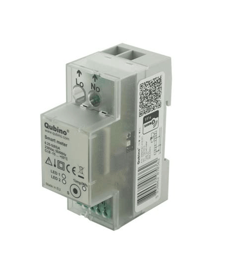

MacD007 schreef op zondag 19 februari 2023 @ 14:16:
Hangt een beetje af wat je al hebt, cq hoeveel plaats je nog in je groepenkast hebt en (dat is hier dan ook belangrijk) heb je een aparte groep voor de warmtepomp, helaas als je de eisen van Quatt volgt heb je dat dus niet.
als je reeds een P1 meter monitor via bv Home Wizzard hebt, zou je dat prima via a) of via de home wizard enegiemeter (in de groepenkast) kunnen plaatsen.
hier een voorbeeld: [Afbeelding]
of b) als je dus de warmtepomp via het stopkontact hebt aangesloten zou je bv de home wizzard energy socket hetzelfde kunnen bewerkstelligen (het voordeel hier is dat deze dus ook een groep kan delen met andere apparaten, of dat verstandig is is een andere vraag.)
in combinatie met de P1 meter (die heb je dus wel nodig, en dus ook een slimme meter) kun je het verbruik specifiek van je warmtepomp meten. Volgens mij kan overigens dat ook met de app van Quatt, echter weet ik dat niet helemaal zeker, daar kunnen andere tweakers denk ik meer over zeggen.
Het voordeel van de P1 meter is dat je een mooi totaal overzicht van je stroom en gasverbruik kunt zien (met de nieuwe watermeter kun je nu zelf ook je waterverbruik in de gaten houden). Heb je een slimme meter met de versie 5 of hoger dan krijg je elke 5min je gasverbruik, bij een lagere versie is dat helaas maar om het uur.
ook je teruglevering van de zonnepanelen kun je via deze meter prima zien.
m.b.t. het geluid, kijk eens op je hoogste punt (bv een radiator) of zich daar lucht heeft verzameld, en dese even ontluchten (en eventueel ook bijvullen). Overigens een vraag, hab je een vuilfilter cq ontluchter in de retourleiding laten monteren, Quatt doet dat jammer genoeg niet standaard. zeker een vuilfliter is wel een goede bescherming tegen verontreinigen voor de warmtepomp.
Ik gebruik voor al mijn groepen die ik wil monitoren via Home Assistant de Qubino Z-Wave DIN smart meter (1 fase & 3 fase). Ben er erg tevreden over en heb er nu meerdere geïnstalleerd voor het monitoren van de aico's, laadpaal (3-fase), PV systemen en straks dan ook de groep voor de Quatt.
Afbeeldingslocatie: https://tweakers.net/i/xMJMQuBBzlIKDlLt-u__ffMQN1k=/full-fit-in/4000x4000/filters:no_upscale():fill(white):strip_exif()/f/image/n80AJOj5EnHDZbNsrLUYZqFA.png?f=user_large

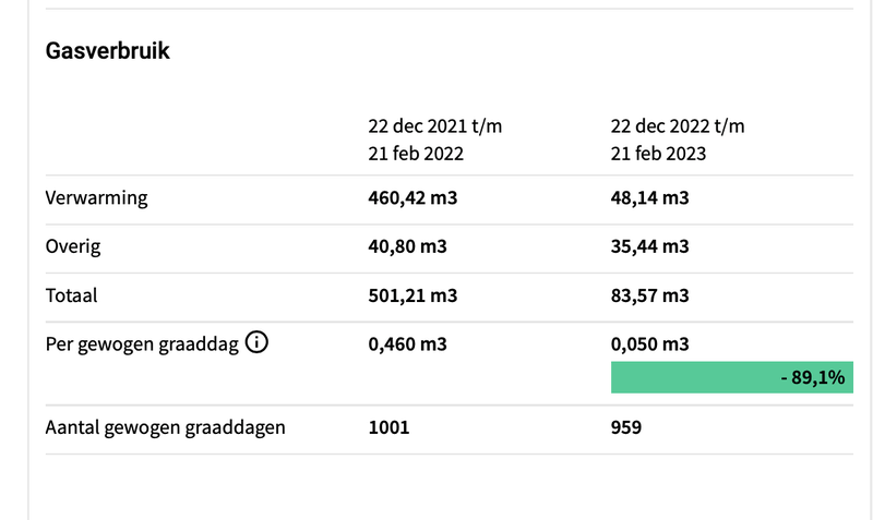

200m3 gas minder in 3 weken is aanzienlijk, alleen de installatie fine tuning is een ding!🥴

  • MacD007
  • Laatst online: 06-06-2025
Lasoul schreef op dinsdag 21 februari 2023 @ 10:36:
ja, ook dat is een mogelijkheid, als je kiest voor Z-wave. Gelukkig zijn er voor HA een hele boel mogelijkheden, ik vond wel de prijs van een 1-fase meter voor rond de 100 euro wel redelijk duur. Ik snap natuurlijk wel als je al alles via Z-wave en Qubino hebt dat je weer voor het zelfde kiest, dan is de prijs van minder belang. Zou ik zelf dan ook zo doen. Ik ken alleen geen Z-wave aparaat die een P1-meter kan uitlezen, vooral omdat dit redelijk specifiek voor NL is.

  • medu80
  • Laatst online: 23:16
okijokii schreef op woensdag 22 februari 2023 @ 22:06:
Ik begrijp dat een besparing echt heel mooi is, maar ik weet dat ik er nog veel meer geld voor over heb om een stil huis te hebben. Juist het geluid is wat mij zo aan het twijfelen brengt. Ik wen slecht aan geluid in de nacht... Dan zou mijn keuze eerder op een airco in de woonkamer vallen (al zou ik dan de vloerverwarming erg gaan missen, maar een koele kamer in de zomer is ook heerlijk). Lastig...
Vermoedelijk ga je de airco in de kamer meer horen als een Quatt buiten. Maar even terugkomend op je eerdere reactie:
Bij mij, Geen suizende buizen.
Wel enorme (80+%) vermindering van gas.
Meer stroom, tja meen je dit serieus??
Geen resonantie,
Verwarmt prima met 30 graden.
Goeie samenwerking met Tado en Lyric.
En als je kamer bijna op temperatuur is, knappe oortjes als je dat ding nog hoort, hij draait echt niet 24 uur per dag op 100%. Zie grafiek van de compressor onderin.
Afbeeldingslocatie: https://tweakers.net/i/dJUNjv1-jaT74vzB7tnksigknpU=/800x/filters:strip_exif()/f/image/1DAogAX9912tpgSSlEIkLxw6.png?f=fotoalbum_large
Een warmtepomp is geen CV ketel, ik begin te lijken op een kapotte platenspeler. Je CV ketel kan heel snel warm water maken ondanks een koude retour. Dus aanvoeren van 40/50 zelfs 90 is zo gehaald. Een warmtepomp kan dit niet en moet dus langer draaien en vaak 24 uur per dag aan blijven.
De Quatt heeft sinds begin 689kWh verbruikt.
Afbeeldingslocatie: https://tweakers.net/i/5IBDUDbWAQzMLHmiZlPYN_CoeCo=/800x/filters:strip_exif()/f/image/Mhk2FnvNrFwKTtH4kvsYaAL3.png?f=fotoalbum_large
Bij mij staat de thermostaat 24/7 op 20 graden vast. Ik kan me voorstellen dat bij mensen die nachtverlaging toepassen je de compressor gaat horen. Die staat de hele nacht uit en dan moet ie opeens maximaal aan om het huis 1 a 2 graden te verwarmen. Als je pech hebt komt je cv ketel ook nog om de hoek kijken.

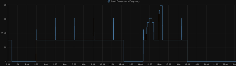

  • HBO88
  • Laatst online: 22:44
Frisian1206 schreef op donderdag 23 februari 2023 @ 07:55:
Ik lees dat de meerderheid hier vloerverwarming heeft en zodoende met 27 à 32 graden aanvoer verwarmt. Maar zijn er hier ook Tweakers die de Quatt gebruiken met alleen radiatoren (al dan niet met ventilatoren)? En hebben die de Quatt al eens 45 graden aanvoer zien produceren? Hoe gaat dat?
Yes, ik heb enkel radiatoren. In de woonkamer is het ook nog eens 1 oude kolom radiator, dat is normaal gesproken zelfs nog minder geschikt voor lage temperaturen.
In de aanbouw staan er 3 van die verticale radiatoren tegen de muur. Woonkamer is ongeveer 55m2.
Verder wel HR++ glas, Tonzon vloerisolatie en spouwmuur isolatie.
Over de kolom radiator heb ik een sentimo radiatorbekleding zitten. En bovenop de radiator (dus nog onder het rooster van de bekleding) zitten 16 fans.
Deze worden volledig automatisch aangestuurd door een printje die door een andere tweaker wordt verkocht: https://www.sdr-engineeri...uct/product&product_id=50. Hier is ook een heel eigen forum van op tweakers. Er zitten 2 temp sensoren geplakt aan de aanvoer en retour leiding van de radiator. Zoals gezegd werkt volledig automatisch, maar ik kan het via Home Assistant ook nog uitlezen en manueel bedienen.
De aanvoer temperatuur bij de kolomradiator komt niet hoger dan 33 graden. Het heeft me echt verbaasd, maar toen het in december een paar dagen goed vroor buiten kwam de woonkamer gewoon op 20 graden. Was overigens wel de limiet van de Quatt denk ik, aangezien hij toen met zo'n 1900W stond te draaien...
Ook rond het vriespunt geen probleem. De fans draaien maximaal op zo'n 35% van de toeren, waardoor ze absoluut onhoorbaar zijn. Bij standje max blaas je de gordijnen weg :)
Maar zonder die fans komt het niet op temperatuur. Je convectie is gewoon veel te weinig.
Op zolder krijg ik het niet warm, toen heb ik 1 speedcomfort bij de praxis gekocht en nu komt het wel op temperatuur.
