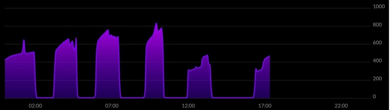

mrdop schreef op donderdag 23 februari 2023 @ 11:15:
Bij ons zelfde beeld (wij hebben jaren ‘30 huis met alleen maar radiatoren), geen suizen, geen problemen, geen lawaai (staat op onze dakkapel), geen resonantie (ja, tuurlijk, je hoort wel wat zoemen) maar vooral waanzinnig minder gas, logischerwijs extra stroom, verschil in euros is gelijk de besparing van een paar euro per dag.
Als ik de temperatuur 24/7 gelijk hou dan moduleert de Quatt terug en draait echt een 24/7 run (weliswaar met dit weer, maar toch heel mooi). Als ik nachtverlaging toepas is ie ‘s-nachts uit, en in de ochtend slingert de CiC de cv ff aan, de Quatt neemt wat warm water tot zich en weer in 1 ruk door naar de avond.
Dat klinkt goed! Nog niet het beeld wat ik zie. De eerste dag was het mooi 1 lange run. Nu zijn het 6-10 runs van +/- een uur op een veel hoger vermogen. Welke thermostaat gebruik je? Hier hangt de Lyric
  • mrdop
  • Laatst online: 28-09 14:38
cptingreenfield schreef op donderdag 23 februari 2023 @ 16:50:
Lyric T6R.

mrdop schreef op donderdag 23 februari 2023 @ 16:57:
Lyric T6R.
Hier mijn run van vandaag. Komende uit de nachtverlaging om 7:30.
Zo zou het er inderdaad uit moeten zien! Heb je zelf nog iets gedaan aan je T6R? Is die OT of aan/uit aangesloten?

  • mrdop
cptingreenfield schreef op donderdag 23 februari 2023 @ 17:04:
De T6R is OT aangesloten op de CiC, en de Atag i36EC aan/uit op de CiC.
Enige aanpassing in de T6R: low-load control op off (0). Dus hij geeft maximale terugmodulatie signalen door aan de CiC.

  • cptingreenfield
  • Registratie: Juli 2018
  • Laatst online: 01-10 21:28
mrdop schreef op donderdag 23 februari 2023 @ 17:15:
Hmm dus alles hetzelfde. Toch bijzonder dat het er bij mij dan zo uit ziet. Heb het Quatt ook maar even voorgelegd, ik ben benieuwd.
Afbeeldingslocatie: https://tweakers.net/i/1XLDIJHvDAElw1_F1N8l1uvmukY=/800x/filters:strip_icc():strip_exif()/f/image/DMngIkI7vOz33ss8fI8QEUUL.jpg?f=fotoalbum_large
  • olafmol
  • Laatst online: 14:52
cptingreenfield schreef op donderdag 23 februari 2023 @ 17:28:
Zou mogelijk aan de CiC instellingen kunnen liggen, met name de afkoelings instelling. En/of wat de cv ketel doet qua bijwarmen?

  • medu80
  • Laatst online: 23:16
Hij is wel heel grillig. Weet je zeker dat je puur en alleen de Quatt in deze grafiek hebt?
  • medu80
Ziet eruit als low load aan.
  • medu80
Lyric T6R.
Van 7 uur tot na 12 uur draait ie met een veel hogere verbruik. Als je nu eens nachtverlaging achterwege laat. Verbruik je vermoedelijk net zoveel omdat deze dan langer op 30hz draait.
  • cptingreenfield
medu80 schreef op donderdag 23 februari 2023 @ 19:49:
Mee eens, maar low load staat uit.
In de app zie ik wel bij configuratie 'gas' staan. Heeft de rest dat ook? Ik kan ook nergens vinden hoe je dat aan zou kunnen passen overigens.
  • mrdop
medu80 schreef op donderdag 23 februari 2023 @ 19:53:
Daar ben ik mee a/h experimenteren. Bij oudere huizen heeft dat minder zin (al vaker hier gelezen ook). Zie je ook al bij de grafiek van vandaag, als ik m op 19 had laten staan dan was het verbruik idd sort-of vlak geweest. Maar het vlak zonder nachtverlaging (links onder de lijn) heeft dan een groter oppervlak dan het vlak met nachtverlaging (rechts boven de lijn), ergo stroomverbruik is hoger zonder nachtverlaging (en dan mis ik zelfs nog wat in de grafiek van voor 00:00). Ik heb 3 dagen geen nachtverlaging toegepast, verbruik Quatt was ca 11kWh. Met nachtverlaging 8kwh (plus wat gas in de ochtend). Maar ik moet nog wat meer meetpunten hebben.
Afbeeldingslocatie: https://tweakers.net/i/23AOwN5HvHK3m2vDA7PPq8YGg-E=/800x/filters:strip_icc():strip_exif()/f/image/Kjcw4hEk7RviicuIJtTjfVEt.jpg?f=fotoalbum_large
  • mrdop
cptingreenfield schreef op donderdag 23 februari 2023 @ 19:59:
Heb je voldoende flow in je systeem? Als de Quatt z’n warmte niet kwijt kan schakelt hij uit (volgens mij). Iets meer radiatoren openzetten? (Ik heb alleen maar radiatoren en heb zelf al jaren geleden alle radiatoren waterzijdig ingeregeld met mijn cv-ketel).

  • medu80
@mrdop eens. Maar 400 watt is rond de 39Hz bij deze buitentemperaturen. De Quatt kan lager. Rond de 340, vermoedelijk als je rond 12:30 op opslaan klikt. Herstart de WP met 300+ verbruik.
  • mrdop
medu80 schreef op donderdag 23 februari 2023 @ 20:18:
Goeie, ga ik proberen! Is er ergens een tabelletje oid voor de frequenties etc?
  • cptingreenfield
mrdop schreef op donderdag 23 februari 2023 @ 20:17:
Ah dat zou natuurlijk kunnen, alle radiatoren staan echter al open.
Ik zou dat volgens mij kunnen meten door ook een temperatuursensor aan de retour te hangen en dan het verschil tussen aanvoer en retour te meten. Ga ik eens even mee aan de slag.
Hij houdt het verder overigens perfect op temperatuur zonder hulp van de ketel dus in dat opzicht harstikke tevreden.

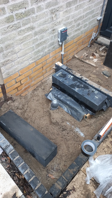

Afbeeldingslocatie: https://tweakers.net/i/4aUb2Wk8CA42Oc9WqYE6W2Tz5r0=/x800/filters:strip_icc():strip_exif()/f/image/wotu5oeSOB8ORJ9U5bYK8n31.jpg?f=fotoalbum_large
(Ja ook met beton in de weer om kans op verzakken te verkleinen)

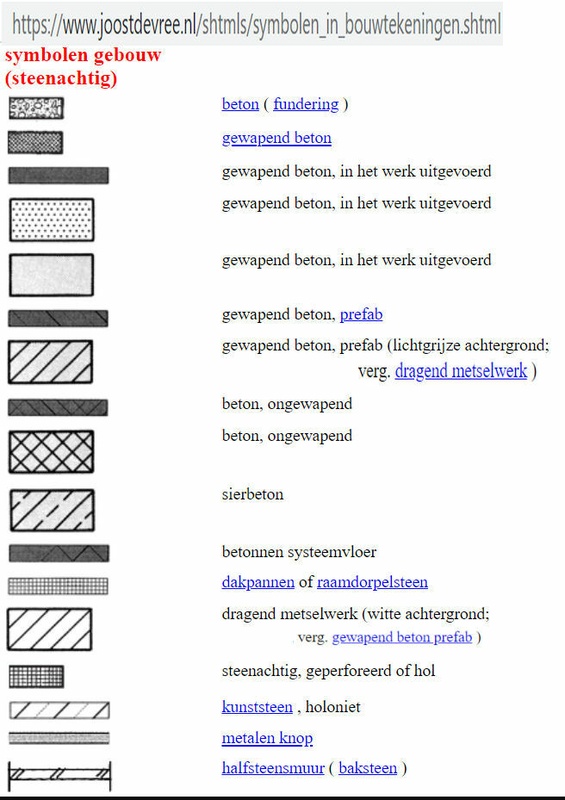

even een andere vraag. Er wordt daar Quatt gevraagd naar de materiaal van buitenmuur waar door heen moet worden geboord. Bij beton zal ik dit allemaal via een steiger moeten gebeuren (CV ketel staat op zolder) en bij normaal baksteen kan dit via een ladder.
Op de bouwtekening zie ik dat Betonlatei is gebruikt, is dat alleen voor de versteviging en tussen raamkozijnen, ramen en/of deuren? En is de rest van baksteen en daar tussen spouw en dan binnenmuur? En in mijn geval is de binnenmuur boven op zolder bij de wasruimte (daar komen de kabels/leidingen van de quatt uit) van hout.
Daar zouden de toch wel met een steen/houtboor door heen moeten komen?
Bouwjaar huis eind jaren 80.
Voor een heldere omschrijving kan ik foto's/ screenshots van de bouwtekening/huis hier plaatsen.
Hoe is dit bij anderen gegaan? Is er gebruik gemaakt van een steiger of via een ladder door de muur geboord.
Ik denk namelijk dat ik een standaard muur van baksteen heb, maar weet het niet helemaal zeker.
En ja, quatt moet dit eigenlijk uitzoeken aangezien ik hen ook de bouwtekeningen heb gestuurd.

[/offtopic]Als de huizen als een zgn bouwstroom of pre-fab of systeembouw gebouwd zijn, is beton als binnenmuur niet uitgesloten (kun je op de bouwtekening zien en moet je gemerkt hebben met schilderijtjes ophangen) |:(
Anders is het gebruikelijk dat er kalkzandsteen is gebruikt (zit meestal een stuclaag op)
Afbeeldingslocatie: https://tweakers.net/i/Hia9JcOWhIMpXEN92nvcDpH57lI=/800x/filters:strip_icc():strip_exif()/f/image/RGsGTcp5nUo3VR7fhVGzlSMT.jpg?f=fotoalbum_large --
  • HenkRood
  • Registratie: December 2015
  • Laatst online: 16-09 15:21
info steenaanduiding gebouw / bouwtekening
Afbeeldingslocatie: https://tweakers.net/i/riDGrRfGLUlojyWn38ff_IrLd_Y=/x800/filters:strip_icc():strip_exif()/f/image/79u6b8kBr22Ahp4MPOdmc6Fl.jpg?f=fotoalbum_large -- -- [/ontopic] _/-\o_
