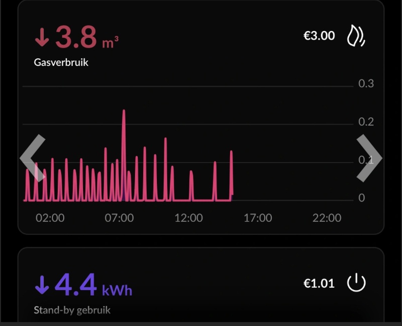

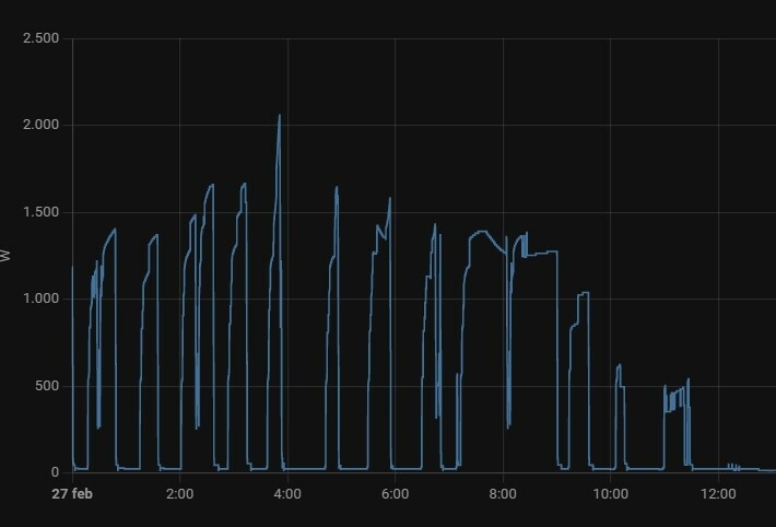

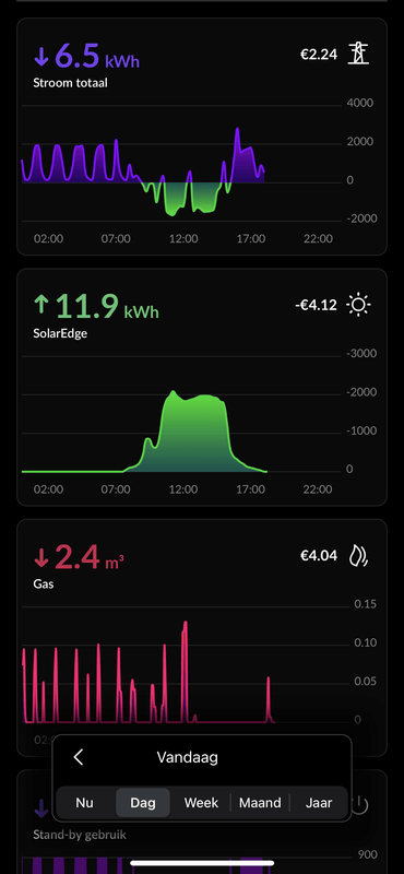

Ik heb sinds vrijdag mijn quatt draaien en probeer te begrijpen wat en wanneer hij doet.
Ik zie hier regelmatig mooie plaatjes voorbij komen, maar ik heb geen idee waar ik die informatie kan vinden. In de app zie ik alleen maar het plaatje van het huis maar geen details.
  • MrMtx
  • Registratie: Februari 2023
  • Laatst online: 02-08-2024
Afbeeldingslocatie: https://tweakers.net/i/bX6nqhf-qz5bwhDYCktMxQfXIuA=/800x/filters:strip_icc():strip_exif()/f/image/nTvow3W8ebnEVUq2Gidy4KIv.jpg?f=fotoalbum_large
Grafieken zoals deze dus:

Dat zijn weergaven van homewizard, een uitlees apparaat voor je p1 meter in de meterkast. Werkt supersimpel. Je kan ook nog allerlei meters plaatsen tussen de WP etc, maar een p1 meter is een mooi begin.

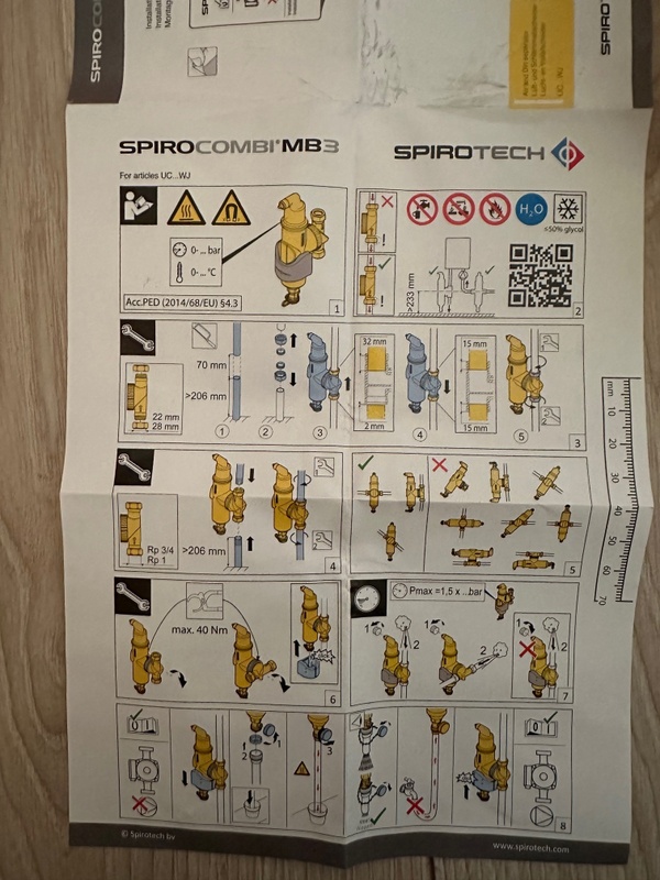

Net de Spirotech Luchtafscheider en vuilafscheider binnen gekregen. Wat een apparaat qua grootte, niet verwacht.
Zie foto met een Spa flesje voor schaal.
Ik lees reviews dat er tape voor vuilafvoerplug ontbreekt en de handleiding voor het afvoeren van het vuil wat summier is. Klopt dat?
Waar wordt trouwens deze filter geplaatst?

Toml83 schreef op dinsdag 28 februari 2023 @ 14:21:
Ik heb inderdaad geen tape gezien in het doosje. Wat voor tape is dit dan? En bij welke review zag je dit?

krizzziz schreef op dinsdag 28 februari 2023 @ 16:32:
Qua beschrijving van het afvoeren van vuil lijkt mij dit best OK. Zie helemaal onderaan.
Op deze site Warmteservice

Quatt lijkt hier afgelopen nacht (tussen 02:00 en 06:00) toch wat moeite te hebben. Ik hou een constante temperatuur aan van 18,5 graden. Ik weet niet of juist dit de bug is waardoor je even je temperatuur een halve graad lager moet zetten voor 10 sec, dan waar een halve graad hoger, of juist dat de Quatt aan het pendelen is en z’n vermogen niet kwijt kan. Ook gek dat de CV ketel mee aanspringt. Iemand zoiets al meegemaakt?

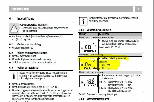

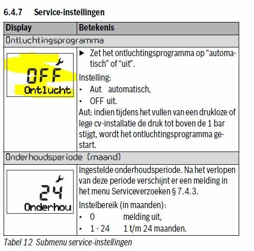

Afgelopen donderdag zijn ze bij ons geweest voor de montage van onze Quatt, ook twee mannen uit Slowakije
Bij controle van de pallet met spullen zat er geen afdichting bij voor de dak doorvoer, deze is een van de monteurs later gaan halen.
Voor montage werd alles netjes gevraagd waar ik alles geplaatst zou willen hebben.
Alleen bij het vullen van de cv kwamen ze met een probleem, ze kregen de cv niet gevuld waarop ik vroeg of ze al op het dak hadden gekeken. Een van de twee ging het dak op, daar kwamen ze erachter dat de vorstklep doorlekte. Ook de CIC kregen ze niet aangemeld waardoor de installatie niet afgerond kon worden. Omdat het vriest buiten hebben ze de klep door gelust zodat de ketel toch warm water kan leveren aan de Quatt. Telefonisch contact gehad met het kantoor van Quatt over de situatie. Ze zouden hier op terugkomen. Gisteren een service afspraak ingeplant voor donderdag +- 17:00. De monteur neemt een nieuwe klep mee en een nieuwe CIC is per post opgestuurd.
Wel balen natuurlijk van de oorspronkelijke installatiedag, ze waren rond 12:00 al een heel eind alleen door alle problemen gingen ze om 17:00 weg. Maar gelukkig wel snel een nieuwe afspraak. Dus verder kan ik eigenlijk nog niks erover zeggen. Dus het zou mooi zijn als het donderdag wel werkt.

TZC-T1-FX schreef op dinsdag 28 februari 2023 @ 18:36:
Bij mij een nacht eerder, ineens 0,65m3 gas terwijl ik op 19 graden constant hou. Overigens heb ik voor de rest wel elke keer 0-niks gasgebruik.
Afbeeldingslocatie: https://tweakers.net/i/fhU9ZB5_7FWWWlLYja5ekIIqYrM=/800x/filters:strip_icc():strip_exif()/f/image/dtICqpf3TyNTcnXvr0HqTzbW.jpg?f=fotoalbum_large
Afbeeldingslocatie: https://tweakers.net/i/Lq0vzNRhwCgxkSQTrp7tx-wev4U=/full-fit-in/4920x3264/filters:max_bytes(3145728):no_upscale():strip_icc():fill(white):strip_exif()/f/image/2hBLonfoIFDMr6YvqYhf9SFn.jpg?f=user_large
Het "pendelen" zie ik ook voortdurend, maar vind ik ergens ook niet gek. Als er geen warmtevraag is hoeft ie natuurlijk niet op vermogen te draaien. Maar je zou wel verwachten dat de CiC dit een beetje middelt, toch?
Mijn thermostaat is een Toon1 die met OpenTherm is verbonden. Vanaf de CiC loopt een kabel van de onderkant naar de ketel, voor zover ik weet is dat ook OpenTherm. Als het zo blijft als dit ga ik toch een Lyric T6 overwegen en kijken of het beter wordt.

El Stupid schreef op dinsdag 28 februari 2023 @ 19:47:
Ik vind er niks logisch aan. :S
Opstarten en op 300~800W draaien zou ik zeggen.
Ik zie nu 12 starts, waarvan 4 met een defrost, in 12 uur tijd.

Ik heb een Nefit. Had eerste de Opentherm naar Nefit EMS converter besteld, maar heb deze geannuleerd toen ik hoorde dat de ketel ook aan - uit aangesloten kon worden.
Nu zit ik wel in de situatie dat er ook nog 2 airco's in huis zijn, en de cv dus zeer beperkt gebruikt gaat worden (en waarschijnlijk ga ik zelfs de verwarmingsfunctie van de ketel uitschakelen).
de nefit ketel is bij mij nu aangesloten op een nefit easy thermostaat. Volgens mij gaat dat ook deels aan/uit.
Toch nog ene vraag. Als de ketel op aan/uit staat, is dat dan ook voor de warmtepomp?
En kan dat verschillen in stookgedrag (elektriciteit)?

Ga jij ook het CV bedrijf mogelijk uitzetten op de CV ketel?
Afbeeldingslocatie: https://tweakers.net/i/4PTLjaRCQaomzq9WELW_DR2jbaw=/full-fit-in/4920x3264/filters:max_bytes(3145728):no_upscale():strip_icc():fill(white):strip_exif()/f/image/nXpHwJPEUt4NCmSZjeJaILhm.jpg?f=user_large
een aanvullende vraag. Eigenlijk niet bestemd voor dit topic, alvast excuses.
Heb jij het ontluchtingsprogramma op automatisch staan of uit?
Omdat het bij service instellingen staat, durf ik er niet aan te zitten.
Afbeeldingslocatie: https://tweakers.net/i/tUMDfz4K5mBdmMQUgbOii5gfq98=/full-fit-in/4920x3264/filters:max_bytes(3145728):no_upscale():strip_icc():fill(white):strip_exif()/f/image/py0MM1VvjTMe3Twy52jSAWS9.jpg?f=user_large

Toml83 schreef op woensdag 1 maart 2023 @ 09:26:
De Nefit Easy werkt met EMS protocol. De Quatt werkt alleen met OpenTherm en NIET met AAN/UIT.

Ik zie sommige een vuil / lucht afscheider plaatsen.. Is het puur kostenbesparend dat het niet direct meegenomen word als het ao belangrijk is?
Ik wil deze er wel direct opzetten maar welke van SpiroCombi MB3 heb ik nodig met welke buis diameter?
Ik heb de caleffi vuilafscheider gekocht, werkt goed en is stuk goedkoper. Luchtafscheider is leuke extra, maar als je systeem goed ontlucht is het naar mijn idee overbodig.
Maat is afhankelijk van je buis, maar meestal is 22mm knel gangbaar
https://www.technim.nl/in...oC9LY4ZqC-uBoCBrUQAvD_BwE

HBO88 schreef op woensdag 1 maart 2023 @ 20:32:
Met een luchtafscheider ben je 2 maanden bezig met bijvullen, dus zeker niet overbodig.

paQ schreef op dinsdag 28 februari 2023 @ 20:53:
Nouja ik denk in de ketelmodus. Geen warmtevraag dan ook niet draaien, bij warmtevraag wel weer aanslaan.
Ik begrijp dat je eigenlijk een min of meer gladde lijn wilt zien en niet zo'n zaagtand. Is het dan de CiC die dat moet regelen en het dus niet goed doet?

El Stupid schreef op woensdag 1 maart 2023 @ 21:34:
Het is in elk geval een verkeerde setting / pruts-AI waardoor er veel te hard gestookt wordt, temp wordt bereikt, en/of overshoot dreigt > uit. And repeat.
Het gevolg, en wat je laat zien op de screenshot, 'klopt' dan wel. Maar is wel echt onwenselijk.
Het kan zomaar betekenen dat als je 2 of 3 graden minder warm zou stoken (op de wp dus) dat hij gewoon netjes blijft pruttelen voor enkele uurtjes, zonnetje gaat schijnen, kamer warmt verder op > uit.
Maar ik begrijp dat je niet zomaar kunt zien wat de stooklijn nou eigenlijk is van die CIC, toch?
