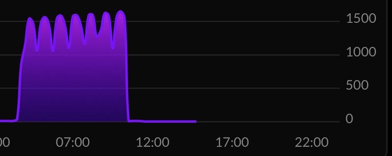

Quatt lijkt zijn fix doorgevoerd te hebben. Vanochtend stond hij te stampen op 90Hz/1500W en nu staat hij weer rustig te verwarmen op 49Hz/600W zonder de welbekende truc met de thermostaat. Fijn dat ze druk bezig zijn met doorontwikkelen.
Wat wel nog een ding is, de Quatt weet goed zijn stooklijn te pakken als het 6 tot 10+ graden is. Als het kouder is gaat hij vaak veel te hard verwarmen waardoor de Quatt soms van 15-22 uur niets staat te doen. Als het dan weer kouder is gaat hij met een veel lagere COP weer verwarmen. Daar zijn nog wel wat verbeteringen in door te voeren.Afbeeldingslocatie: https://tweakers.net/i/HVPHYclc7vNGQ47Zgay6a3tqSo4=/800x/filters:strip_exif()/f/image/AgbncD70cvVsFttT9Cg0Zvf2.png?f=fotoalbum_large

Wat wel nog een ding is, de Quatt weet goed zijn stooklijn te pakken als het 6 tot 10+ graden is. Als het kouder is gaat hij vaak veel te hard verwarmen waardoor de Quatt soms van 15-22 uur niets staat te doen. Als het dan weer kouder is gaat hij met een veel lagere COP weer verwarmen. Daar zijn nog wel wat verbeteringen in door te voeren.[Afbeelding]
Ik ben dus niet de enige die dat opgevallen is. Er lijkt inderdaad een grens van 5 of 6 graden te zijn.

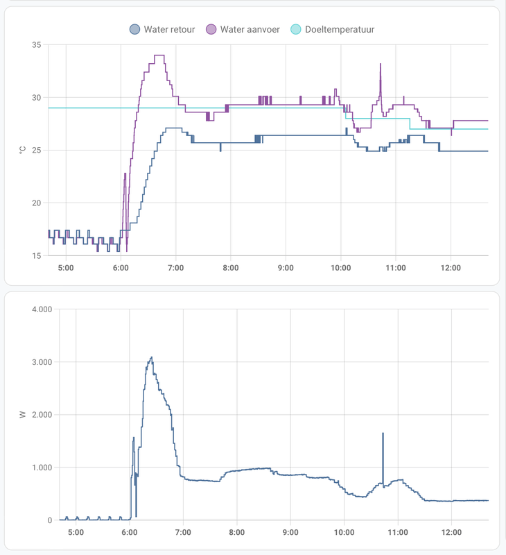

  • paQ
  • Laatst online: 16:20
MacD007 schreef op donderdag 2 maart 2023 @ 11:54:
paQ, even een vraag, dat was toch geen Quatt? Of vergis ik me nu? Indien een andere WP, welk vermogen heeft deze dan, cq hoe hard heeft hij moeten draaien om binnen deze voor warmtepompen relatieve korte tijd deze temp. weer te behalen (verbruik dus in die periode)?
en dit heeft denk ik ook met je termische eigenschappen van je huis (relatief laag warmteverlies) gem. 0,5 Gr per uur verlies te maken.
Om hier een net iets beter inzicht te krijgen zou je eigenlijk de buitentemperatuur en windsnelheid daar tegen op moeten zetten, omdat dit in hoge mate het verlies bepaald (je isolatie is een vast gegeven).
Maar wel een heel mooi gegeven *O* . dit laat zien dat er dus geen eenheidsworst te bepalen is met de vraag of en hoever een warmtepomp wel of niet met nachtverlaging rendabel kan zijn.
Overigens een tip, dit soort berekening kun je dus ook prima met een CV doen, krijg je iets meer inzicht toe zich de warmtehuishouding (cq het warmteverlies) in jou huis is en dus je kan helpen om wel cq geen nachtverlaging toe te passen.
dit is een 7 kW Therma-V mono
vvw ca 115m2, 970m1
Het was vannacht -2 hier
Rlv ca 83% op dat moment
Afbeeldingslocatie: https://tweakers.net/i/KoDbN40vo54AGKGYKoquDMwyPyA=/x800/filters:strip_exif()/f/image/B2q2MWGMZnrZlctguMfYeFmB.png?f=fotoalbum_large

_CrookClaw_ schreef op donderdag 2 maart 2023 @ 11:54:
hier heb ik vanmorgen weer de thermostaat cycle truc toe moeten passen om een veelte hoog vermogen run af te breken. Quatt stond op 1500W te stampen en CV stookte bij. Na een cycle van 20 seconden ging de Quatt terug naar 700W en CV weer uit.
Wellicht was ik iets te vroeg met cyclen, maar er kwam wel nog steeds een hele andere verwarmingswaarde uit na een cycle dan daarvoor. Die refresh rate kan dus nog wel wat omhoog.

dikkiedik schreef op donderdag 2 maart 2023 @ 13:05:
Hier dezelfde ervaring. De quatt draait op 1500 watt met kleine dips gedurende lange runs (4 a 5 uur aaneengesloten in de nacht) en vervolgens uit. Ik heb vloerverwarming en zou een geleidelijke afgifte met minder vermogen logischer vinden.Afbeeldingslocatie: https://tweakers.net/i/vjfMOnIjtOHp-UJjr8L5SfHcVrc=/800x/filters:strip_icc():strip_exif()/f/image/S9eEZI6k1g17AmJlW2Xvkxbd.jpg?f=fotoalbum_large

Viper085 schreef op donderdag 2 maart 2023 @ 15:08:
Hier dezelfde ervaring. De quatt draait op 1500 watt met kleine dips gedurende lange runs (4 a 5 uur aaneengesloten in de nacht) en vervolgens uit. Ik heb vloerverwarming en zou een geleidelijke afgifte met minder vermogen logischer vinden.[Afbeelding]
ja hier dus ook geen modulatie zonder thermostaat cycle zo te zien. Gewoon van volgas naar uit zodra setpoint + 0,5C bereikt is.

Gerardwaz schreef op donderdag 2 maart 2023 @ 15:00:
Je moet zorgen dat het in de woonkamer minder snel warm wordt d.m.v. de vloerverwarming te knijpen.
Waterzijdig inregelen van de radiatoren scheelt ook een hoop.
Heeft vanochtend 4 uur geduurd en 3,5m3 gas Wii hebben een trage vloer, nacht verlaging 18,5 staat nu op 19 verwarming stopt om 23.00 afkoeling 0,5 oC per uur, dag temperatuur 20oC, knijpen van de vloer was ook het advies van Quatt net als het vol open zetten van de verdeler thermostaat

zverdier schreef op donderdag 2 maart 2023 @ 19:06:
Als je beneden alleen vloerverwarming hebt is 1.5 graad nachtverlaging wel veel. Die 3.5 kub gas is omgerekend 12.7 kWh met het prijsplavond, denk dat je hem beter op 20 graden kan laten staan.

Gerardwaz schreef op donderdag 2 maart 2023 @ 19:36:
Wij gebruiken de nachtverlaging op een Cv warmte boost te krijgen op de boven etage met radiatoren anders blijft boven alles koud!

zverdier schreef op donderdag 2 maart 2023 @ 19:52:
Ik zou eens beginnen met de vloerverwarming te knijpen. En de radiatoren waterzijdig inregelen, als het water er met 35 graden ingaat en ook met 35 graden retour gaat geeft hij geen warmte af.

Al contact gehad met Quatt?
Jawel heb gevraagd om het warmteverlies omlaag te zetten als test maar dat was niet mogelijk, staat op 6. In de offerte op 4.
N.H. twee onder een kap aan de kust bj 1928. Quatt Duo,14 radiatoren waarvan 3 in de garage, 1 convectorput en vloerverwarming begane grond. Alles draait volledig mee. Intergas Xtreme 36 en Tado v3+. Zonnepanelen 3850 wp SolarEdge.

  • zverdier
  • Registratie: Maart 2022
  • Laatst online: 01-04-2023
Gerardwaz schreef op donderdag 2 maart 2023 @ 20:06:
Aanvoer 48oC naar verdeler, retour naar Quatt 33oC Cv brand Q draait woonkamer 19,5 setpoint 20,5
Cv uit 35 oC naar verdeler retour naar Quatt 25C, Quatt draait kamer temperatuur 20oC
[ Voor 9% gewijzigd door zverdier op 03-03-2023 10:42 ]

  • Gerardwaz
  • Registratie: Oktober 2020
  • Laatst online: 12:53
zverdier schreef op vrijdag 3 maart 2023 @ 10:13:
Het verschil van aanvoer en retour zou ongeveer 4 graden moeten zijn. Met welke temperatuur gaat het de vloer in dus na de verdeler?
