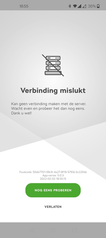

Nieuwe update van de app en werkt al weer dagen niet meerAfbeeldingslocatie: https://tweakers.net/i/k8suUYkUmK8y2CC4jFCQSyuNIaI=/x800/filters:strip_icc():strip_exif()/f/image/TM8JDFXHM8gKAyG8XzRmnMbZ.jpg?f=fotoalbum_large

Afbeeldingslocatie: https://tweakers.net/i/alBnUgDeD2CzVT9-w06jQUvzTJ0=/x800/filters:strip_icc():strip_exif()/f/image/YcORmcLa43UE018ETAHwO5NO.jpg?f=fotoalbum_large
Nog steeds problemen al bijna een week

Tot gisteren verbinding, nu geen verbinding meer met de app.
Als dezelfde software ontwikkelaars aan de veiligheidssystemen gewerkt hebben…….. dan kun je beter gaan fietsen.

MacDuck schreef op woensdag 2 februari 2022 @ 19:26:
Hier ook weer van dat…
