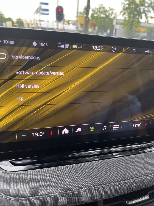

Sinds enkele dagen krijg ik onderstaande melding bij het opstarten van de info systeem.
Iemand een idee hoe ik dat kan oplossen?
Afbeeldingslocatie: https://tweakers.net/i/d7jWJ564cRF3juaeSrW0Kb_l3Rk=/800x/filters:strip_icc():strip_exif()/f/image/8MG7YdvO8QhRtJPy5WsVuVlP.jpg?f=fotoalbum_large
  • shinzo1984
  • Laatst online: 29-07 09:48
remc1979 schreef op woensdag 24 augustus 2022 @ 11:44:
Systeem ook al herstart? (misschien domme opmerking)
10 sec aan/uit knopje ingedrukt houden tot beeld zwart wordt.

  • remc1979
  • Registratie: Februari 2021
  • Laatst online: 05-10 15:18
shinzo1984 schreef op woensdag 24 augustus 2022 @ 11:48:
Al meerdere keren, zonder effect
Ik heb een keer het entertainment systeem gereset door zekering 19 in het dashboard te verwijderen en na een minuut weer terug te plaatsen.
Uitleg zie hier:
https://skodaforum.eu/top...skoda-connect-herstellen/

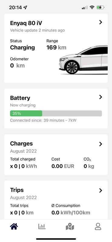

Iemand met ervaring met de Enyaq en Tronity? Ik meen me te herinneren dat hier gemeld werd dat met ME3 ook de odo en trip stats worden geregistreerd. Ik zie dat alleen niet terug, moet je er nog iets voor activeren ofzo?
In de myskoda app zie ik de odo stand wel..
Afbeeldingslocatie: https://tweakers.net/i/3nQwafGleMvf23A9RUEOQ3vuVEg=/x800/filters:strip_exif()/f/image/wTSKz6RvyN4sUCcd22RahCm4.png?f=fotoalbum_large
Specs: 9800X3D, RTX 5090, 64GB, VR: Pimax Crystal-Light

Wilde schreef op woensdag 24 augustus 2022 @ 20:17:
Ik gebruik ook Tronity maar voor zover ik begreep word odo en trip stats niet door de API doorgegeven en kan Tronity die dus niet wergeven.

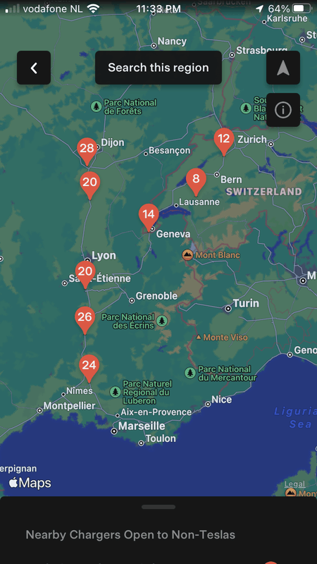

Maat28 schreef op maandag 22 augustus 2022 @ 23:41:
In Frankrijk is zelfde als in NL laden via de tesla app
Dit werkt dan toch op slects enkele Tesla locaties in Frankrijk?
Als ik in de Tesla app zoek in de regio Marseille of La Havre komt er niets beschikbaar.
In de regio Parijs vind ik er 12.
Of doe ik iets fout?

RedCellNL schreef op woensdag 24 augustus 2022 @ 22:29:
Ik tref dit aan als zoekresultaten in de Tesla app…..Afbeeldingslocatie: https://tweakers.net/i/dbTE4W8hZuggVbEIoggQ428kWEs=/x800/filters:strip_exif()/f/image/jUABY2jlM6Cl5yKHrcJInhOd.png?f=fotoalbum_large

Maat28 schreef op woensdag 24 augustus 2022 @ 23:35:
Ik tref dit aan als zoekresultaten in de Tesla app…..ik ben van Arnhem naar Perpignan gereden op uitsluitend Tesla superchargers.

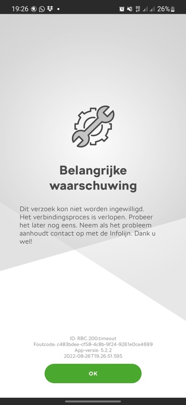

Afbeeldingslocatie: https://tweakers.net/i/3CpiC91uzo0Ev5T-orDVYogB__A=/full-fit-in/4000x4000/filters:no_upscale():strip_exif()/f/image/m0Vn94smWB9uUyLjDlVlKi2E.png?f=user_large
Ik kreeg bericht van Shell dat ze de laad app hebben aangepast en ook in Apple Carplay nu oa. alle laadpalen ( dus ook van andere marken) zichtbaar zijn. Leek mij zeker interessant.
Ik heb het inderdaad 5 minuten kunnen bekijken, maar nu sluit de app bij openen gelijk weer af. Heeft iemand anders ervaringen met deze app? Ligt dit aan de Enyaq of de app?
Ik rij een Iv 80 en hen een Iphone XR.

langevoort schreef op donderdag 25 augustus 2022 @ 11:12:
Ik kreeg bericht van Shell ... maar nu sluit de app bij openen gelijk weer af. Heeft iemand anders ervaringen met deze app?
De Shell Recharge App had vanochtend een verstoring waardoor de laadpunten bij mij niet in de (iphone)-app werden getoond. Wellicht was er meer stuk... Misschien nog een keer proberen?
Edit: je bent niet alleen. Ik zie op Facebook dat de app bij meer mensen via CarPlay eruit klapt.
[ Voor 10% gewijzigd door Digimusic op 26-08-2022 10:19 ]

Duits filmpje (Engels ondertiteld eventueel) over de productie van Skoda accu’s in Tsjechië. YouTube: Škoda ENYAQ iV / VW ID4 / MEB Batterie Produktion in Mlada Boleslav,...

Ik heb sinds een aantal dagen de nieuwe skoda Enyaq en heb sinds vanavond een foutmelding zodra de auto opstart.
Ik heb geen rare dingen gedaan, behalve dat ik de AC uit heb gezet. Na het uitstappen kreeg ik een foutmelding in de app op de telefoon dat de voorverwarming niet goed is gegaan. In de auto stappen, kreeg ik een melding: "elektrosysteem werkt niet correct".
Ik krijg deze melding niet weg en ik weet niet of ze gerelateerd zijn. Morgen garage maar bellen. Heeft iemand een idee wat dit kan zijn?
Afbeeldingslocatie: https://tweakers.net/i/_YGDvbXHhCBjyfQ3Vr4JL38nWw8=/x800/filters:strip_icc():strip_exif()/f/image/hwdiW4PI5ypgyXOia0LRdD3F.jpg?f=fotoalbum_large
Afbeeldingslocatie: https://tweakers.net/i/BYaC4loe6JKgVWNUgGeBTryfxog=/x800/filters:strip_icc():strip_exif()/f/image/6G5fvRcTJPFeA9iZ205chnkn.jpg?f=fotoalbum_large

Ik zat vanmiddag ineens in een servicescherm (me3). Geen idee hoe, maar ik kwam er vanuit het laadscherm. Helaas 3 uitgelaten kids in de auto, dus ik kon niet even rustig kijken. Iemand enig idee hoe je hier komt en waar ik op heb zitten drukken..?
Afbeeldingslocatie: https://tweakers.net/i/wnk-dm9ZitTkh7wNrJi7ChuvUoY=/x800/filters:strip_icc():strip_exif()/f/image/Ock9sjpZqgUJ11Lv1DIL0qVd.jpg?f=fotoalbum_large
  • Digimusic
  • Laatst online: 13-10 13:42
Wilde schreef op zaterdag 27 augustus 2022 @ 19:23:
Ik zat vanmiddag ineens in een servicescherm (me3). Geen idee hoe, maar ik kwam er vanuit het laadscherm. … Iemand enig idee hoe je hier komt en waar ik op heb zitten drukken..?
In de Octavia IV kom je hier door het menuknopje een tijdje vast te houden. Mogelijk is dit bij de Enyaq hetzelfde? In Octavia kan ik er niet veel mee. Je ziet wat codes en je kan hem in software update mode zetten.
  • Scorpio_King
  • Laatst online: 02:50
Digimusic schreef op zaterdag 27 augustus 2022 @ 20:47:
Is bij de Enyaq hetzelfde, knopje met het huisje erop even ingedrukt houden.

Heeft iemand toevallig al ervaring met het laden van de Enyaq aan een Tesla Destination Charger?
We staan in Frankrijk op de camping waarbij we bewust een accommodatie hebben uitgezocht met een volledig vrijgegeven eigen laadpunt.
De Enyaq weigert echter te laden.
De lader is 100% vrij voor niet-Tesla, met eigen ogen getest door onze buurman met een Peugeot.
Al geprobeerd:
Lader gereset (rode knop aantal sec ingedrukt)
Knop op de T2 stekker ingedrukt
Laadsnelheid in de Enyaq verlaagd
Geprobeerd met de auto vergrendeld/ontgrendeld
Na aansluiten in de App op "Start laden" gedrukt
In alle gevallen gaat na zo'n 20-30 seconden het rode lampje branden en is er niets geladen.
