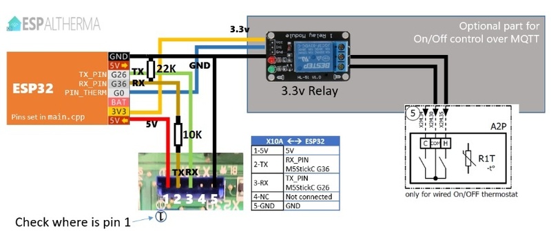

Ik heb ook de altherma 3 en zou het super vinden om de gegevens te kunnen uitlezen.
Vandaar een vraagje aan de experts hier..
Is het moeilijk om die m5stick te configureren of is dat plug & play?
En heb je enkel die stick nodig of heb je nog meer nodig?

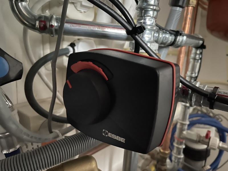

  • Barse87
  • Laatst online: 22:48

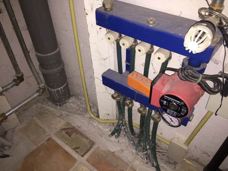

Beste mensen!
Wie kan mij uit de kou helpen? 🙈
Sinds een maand is onze 8kw wandmodel (zonder koelfunctie) icm een 300l sww tank in gebruik genomen.
Maar gisteren zijn we thuis gekomen van vakantie en merk ik dat onze woning niet verwarmd wordt. Verwarming heb ik daarvoor niet kunnen testen vanwege de warme dagen…
Hij maakt wel gewoon warmwater.
Wat kan hier aan de hand zijn?
Basale kenmerken van mijn woning:
Bj 2015 met daarbijbehorende isolatieniveau, vloerverwarming (nieuwe pomploze verdeler met 11 groepen) op de begane grond ca 90m2.
Op de verdiepingen gewone radiatoren die m.u.v. de badkamer altijd uit staan.
De Madoka kamerthermostaat staat ingesteld op 21gr. Terwijl het binnen 18gr is.
De instellingen op de binnenunit zijn als volgt:
Type bediening: kamerthermostaat
Verwarming: weersafhankelijk, vraag
Stooklijn: bij -10C buitentemperatuur 35C, en bij 15C buitentemperatuur op 25C
Moduleren: nee
Warmteafgifte: vloerverwarming
Wanneer hij het tapwater niet opwarmt, staat de 3-wegklep helemaal naar links. Dat is normaal toch de juiste stand voor CV?
Afbeeldingslocatie: https://tweakers.net/i/QI6rKziLqROZ53kxZgaMQ6cmH90=/800x/filters:strip_icc():strip_exif()/f/image/9XleyDBPRrfY8Dzk0S7TLsE2.jpg?f=fotoalbum_large
Afbeeldingslocatie: https://tweakers.net/i/E4amRgNOYJ6fbEoaoSZhLhEaXJo=/800x/filters:strip_icc():strip_exif()/f/image/eY934tqPy8TVHpIpjUBlgdj0.jpg?f=fotoalbum_large
Afbeeldingslocatie: https://tweakers.net/i/xWzG-2tgKDM2kRIhrYSevdbIzwY=/800x/filters:strip_icc():strip_exif()/f/image/AeTMgzyEFnfmIqKv7ly60WrN.jpg?f=fotoalbum_large
Afbeeldingslocatie: https://tweakers.net/i/uzih-vKvpS39dFAUZEk9lcT-ZDY=/x800/filters:strip_icc():strip_exif()/f/image/LgSQImVBNVLryx7Lug8pxOi9.jpg?f=fotoalbum_large

Barse87 schreef op dinsdag 27 september 2022 @ 14:06:
Beste mensen!
Moduleren: nee
Sorry als ik niet helemaal de juiste termen gebruik, mijne heb ik op Engels staan namelijk...
Je kan onder "Informatie > stelmotoren" helemaal onderaan zien op welke stand de 3-wegklep staat (volgens de unit dan). Dat verschilt per installatie of rechts/links de juiste stand is.
Staat verwarmen wel aan onder "In bedrijf" in het hoofdmenu? Die moet in eerste instantie uit blijven staan om het droogprogramma te kunnen draaien, dus misschien is deze achteraf niet aangezet? Dat heb ik wel vaker gezien.
Dit menu is alleen zichtbaar als installateur, dus eerst via gebruikersprofiel met pin 5678 op installateur zetten, en daarna weer terug met 1,2,3,4 (gevorderde gebruiker) of 0000 (standaard gebruiker), anders doet je app het niet :-)
Verder:
- Bedrijfsmodus onder menu "kamer" staat op verwarmen (of automatisch)?
- Hoofdzone > Besturing staat op Ruimtetemperatuur? (staat standaard op vertrekwatertemperatuur, als je dan de thermostaat op 20-21 zet gebeurd er niet veel)
- Onder menu Ruimteverwarming/Koeling > Temperatuurbereik oid, wat staat er ingesteld als uitschakel (buiten) temperatuur voor verwarmen?
- Alle afsluiters staan open? Die op je verdeler zo te zien wel, maar kan verder niet zien of er nog wat tussen zit.
Ze hebben ook wel lekker dunne leidingen gebruikt naar je verdeler zo te zien, 16mm buitenmaat PEX?

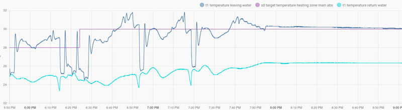

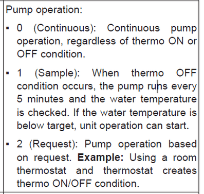

  • Daveran
  • Laatst online: 16-10 23:42
Gepoogd dit uit te zoeken, maar in het Engels heet dit 60% sample speed. En wat ik ervan begrijp is dat je dit gebruikt bij een aanvoer/retour water gestuurde installatie. De pomp gaat dan namelijk alleen aan als er warmte af te geven is, en niet al als er warmtevraag is.
Afbeeldingslocatie: https://tweakers.net/i/WVuL1693RiFDrPKGnExmiK1xX0E=/full-fit-in/4000x4000/filters:no_upscale():fill(white):strip_exif()/f/image/4jb5hPEO2Mt8e8UBDBVtF6Ad.png?f=user_large
Om uit te proberen heb ik hem daar nu vanaf gehaald, en hem dus op 60% gezet, maar kan ik op een manier berekenen hoeveel capaciteit ik de pomp moet geven? Mijn theorie is dat deze sample instelling misschien de geluidsoverlast veroorzaakte.

  • arnoldniessen
  • Laatst online: 00:41
arnoldniessen
Daveran schreef op dinsdag 27 september 2022 @ 21:01:
Ik begrijp nog steeds niet wat er op 60% gezet wordt, flow? Ik heb ook bemonstering aan (maar pomp % is niet regelbaar) en dat levert geluidsoverlast op bij pendelgedrag. Kan het zijn dat jij een ander systeem hebt waar je niet zelf de flow instelt? Ik moet hier de flow zelf instellen en kan die niet aanpassen tijdens gebruik: mijn Daikin hybride systeem heeft 3 instelbare flow-standen voor gas, elektra, of hybride. En kiest zelf zijn (hoge 20/23 l/min) standen bij defrost of bij aan/uitgaan.

  • Barse87
RonJ schreef op dinsdag 27 september 2022 @ 14:42:
Verder:
Nou de instellingen staan zoals jij geschreven hebt, maar dat was niet de oorzaak.
Wat de oorzaak wel was dat de ongelofelijke amateur van een installateur die het bij mij geïnstalleerd heeft, de witte bus van de servomotor niet op de 3-wegklep heeft gezet. Dus het motortje schakelde doodleuk tussen de cv-stand en sww-stand zonder de 3-wegklep daadwerkelijk aan te sturen.
Oftewel die bleef al die tijd op sww staan!
Heb die er nu opgezet en wat denk je? Hij verwarmd!!
Wat ik me nog wel afvraag is wat de instelling “moduleren” inhoudt. Die staat nu op nee, maar kan ook op ja gezet worden met de keuze tussen 1 t/m 10…

  • Daveran
Voor zover ik begrijp beperk ik hiermee de Circulatiepomp in capaciteit. Maar ik kan nergens zien wat de capaciteit is, en kan deze dus alleen beperken in stappen, of deze onbegrensd aanzetten. 60% lijkt het standaard percentage te zijn vanuit de fabriek, en dit levert een debiet op van maximaal 12L. Althans, dat is het hoogste debiet wat ik gezien heb, los van defrosts.
Flow kan ik verder niet los instellen, voor zover ik kan zien.
Dit is ook het probleem waar ik continu tegen aan loop bij Daikin, er zijn zoveel variaties qua menu structuur en opties, bij mij zijn namelijk veel opties gecombineerd. Waar ze in de handleiding onder 3 losse opties vallen.
Met het van bemonstering afhalen lijkt de WP het trouwens wel weer wat stabieler te doen, hij heeft minder vaak dat ie omhoog en omlaag pendelt, maar blijft meer continu lopen. De geluidsoverlast is namelijk alleen wanneer hij omhoog pendelt, dat zie ik dan in het kw verbruik.

  • Daveran
Moduleren is de WP toestemming geven af te mogen wijken van de weersafhankelijke curve.
Dit heeft bij onze installatie de situatie een stuk stabieler en makkelijker gemaakt.
Eerst zat de WP rigide op z'n curve en pendelde hij erg vaak in het voorjaar en in het najaar. Het verder fine tunen van de curve bracht weinig soelaas helaas hierin.
Momenteel heb ik het moduleren op 10 graden staan en daarmee lijkt de WP weinig te pendelen en stabiel te draaien. Wel heb ik een minimum temperatuur ingesteld zodat de WP niet gaat verwarmen met water van bv 18 graden.
Hoop dat je hier wat aan hebt.

  • arnoldniessen
arnoldniessen
Daveran schreef op woensdag 28 september 2022 @ 15:29:
Getalsmatig is dat hetzelfde als wat ik heb: 12L/min=60% van maximale reguliere flow van 20L/min, en defrost flow (en flow bij start/stop) is 23L/min.

Yves1977 schreef op dinsdag 27 september 2022 @ 08:34:
De m5stick GPIO is 3V3, en niet 5V-tolerant. Dat geldt voor de meeste ESP32/ESP8266 boards. Dus een level-shifter is heel verstandig. Dat kan al met twee weerstanden (10K tussen X10A-TX pin (op main PCB Daikin) en ESP-RX, 22K tussen ESP-RX en GND). Ik gebruik ook een weerstand van 1K tussen ESP-TX en X10A-RX om ook dat signaal een beetje te beveiligen, maar dat is niet echt nodig. Vergeet niet de GND aan te sluiten. De 5V sluit je alleen aan als je niet via een USB adapter voedt.
Configureren vereist het opzetten van platformio of Arduino IDE om te kunnen compileren en flashen.
Als je niet alleen wilt uitlezen maar ook wilt aansturen kun je beter de Daikin LAN/WiFi adapter (of mijn hobbyproject P1P2serial) nemen omdat je daarmee ook doel-temperaturen (en meer) kunt instellen. ESPAltherma kan alleen aan/uit sturen (met een relais) en dat is, afhankelijk van waarom of wat je aan wilt sturen, slecht voor je rendement en je warmtepomp levensduur.

arnoldniessen schreef op woensdag 28 september 2022 @ 19:57:
dat stukje van die weerstanden snap ik niet helemaal, omdat hij bij ESPAltherma hier niet over spreekt.
of is het alleen bij de andere varianten als de M5stickC ?

derubenstavast schreef op donderdag 29 september 2022 @ 07:45:
Zoals raomin zegt: "The serial port of X10A is TTL 5V, where the ESP32 is 3.3V. Your ESP32 might not be 5V tolerant. If you want to play it safe, you should use a level shifter to convert Daikin TX - RX ESP line from 5V to 3.3V. In practice, I had no problem connecting an ESP32 without level shifters."
Sommige mensen rapporteerden wel problemen, en om een TTL uitgang op een ESP 3V3 ingang aan te sluiten is bad practice. Dat moet je niet willen.

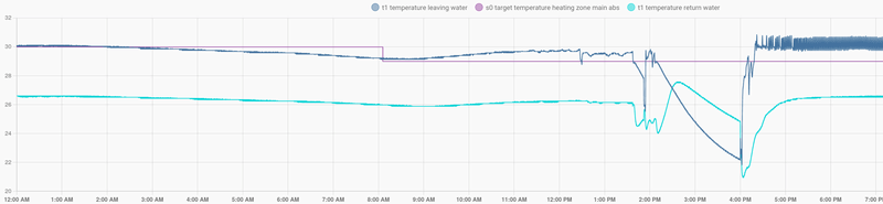

  • Daveran
Hier blijft de WP dit inderdaad ook doen, ondanks het maximaal mogen moduleren, uitzetten van de back up verwarming voor ruimte verwarming en nog meer acties blijft de WP af en toe pendelen met daarbij dan dus weer een verhoogd vermogen en meer overlast. Ik ben nu aan het proberen wat het doet om de overshoot groter in te stellen. Deze stond op 1 graad, en heb ik nu naar 2 graden gezet. Bij mijn WP kan ik deze omhoog zetten tot 4 graden.
Concreet zorgt dit ervoor dat bij een gewenste ruimte temperatuur van 20 graden de WP nu eerder naar 20,5 of zelfs 21 schiet, maar daarbij wel kalmer blijft doorlopen. Het aantal acties waarbij hij omhoog "pendelt" lijken hiermee te verminderen.
Ik gok dat in het najaar en voorjaar de WP teveel vermogen heeft voor de warmte behoefte en dan dus niet genoeg terug kan regelen om rustig te lopen, en ik probeer hierin de WP dan maar zoveel mogelijk ruimte te geven om hierin zelf te bedenken wat er nodig is zodat er zo min mogelijk gependelt wordt. Het eventuele hogere verbruik neem ik dan maar voor lief en ik verwacht dat het pendelen juist tot meer verbruik leidt dan een wat hogere ruimte temperatuur.
Al met al, een WP zomaar neerzetten gaat niet vanzelf en van de installateur kan ik dit fine tunen helaas niet verwachten.. Dit wordt denk ik een groeimarkt voor de toekomst, WP inregelen.. ;)

Daveran schreef op donderdag 29 september 2022 @ 10:30:
Klinkt logisch, al is 1C extra in de woonkamer al gauw 5-10% extra warmteverlies. Alternatief is om WP enige uren, liefst 's nachts (bij koudste buitentemp), uit te zetten.
Ik zie dat het pendelen niet alleen komt door het minimum-vermogen, maar ook door het wat vreemde regelgedrag en hoge opstartvermogen. Zo kan ik soms stabiel draaien met AWT-28, maar het is lastig dat te bereiken. Voorbeeld: AWT=28 pendelt, en AWT-30 pendelt een paar keer voor hij stabiel wordt. Soms komt hij niet uit het pendelen terwijl het eigenlijk wel zou moeten kunnen.Afbeeldingslocatie: https://tweakers.net/i/6XrnNasVlWoGk5fJ3NErECfVZns=/800x/filters:strip_exif()/f/image/ijBMItIt2lbCdMNToy4Ab4Mv.png?f=fotoalbum_large
En in een andere situatie zakt de AWT juist weg van het doel (30), en als je AWT-target verlaagt naar 28, begint AWT juist weer te stijgen, overshoot dan 1x, en gaat daarna snel pendelen tussen 2 vermogensstanden terwijl doel-AWT lager is dan de AWT... waarom niet gewoon de laagste stand dan?
Afbeeldingslocatie: https://tweakers.net/i/MnAFlcCHNTjxAimERdJhz-bQ7wI=/800x/filters:strip_exif()/f/image/VwSC3k48M2NWTmMsqp7xi8M8.png?f=fotoalbum_large
En een voorbeeld van pendelen en de merkwaardige micro-pendel die leidt tot overshoot zelfs op 30 hier (soms wel soms niet stabiel haalbaar), samen met de "primary current" zoals weergegeven door ESPAltherma (de temperaturen zijn van P1P2Serial, espAltherma heeft niet zo'n hoge resolutie in tijd, normaal 2x/minuut, bij mij aangepast naar 6x/minuut):Afbeeldingslocatie: https://tweakers.net/i/Mp9QgpERylq2tFFFjabuivrMgMQ=/800x/filters:strip_exif()/f/image/35FEoFmtYKGlrttFwexHYo66.png?f=fotoalbum_large
[ Voor 10% gewijzigd door arnoldniessen op 29-09-2022 21:46 ]

arnoldniessen schreef op donderdag 29 september 2022 @ 08:19:
hier heb ik overheen gelezen sorry 8)7
als ik jou beschrijving goed gelezen heb zou het er uitkomen te zien zoals onderstaand?
Afbeeldingslocatie: https://tweakers.net/i/rmaNI2mj3kkH288dBZKdzRRULJ8=/800x/filters:strip_icc():strip_exif()/f/image/LdmcyTnWyRjGdRlGCYYtCNev.jpg?f=fotoalbum_large

derubenstavast schreef op vrijdag 30 september 2022 @ 09:04:
Bijna, [oops - correctie:] de 10K moet tussen de TX van de ESP en RX van de X10A (dus op gele lijn ipv de groene lijn). De 22K/10K combi is een weerstandsdeler die van een 5V signaal een 3V3 signaal maakt.
[ Voor 6% gewijzigd door arnoldniessen op 02-10-2022 21:46 ]

arnoldniessen schreef op vrijdag 30 september 2022 @ 12:33:
Bijna, de 22K moet tussen de RX van de ESP en GND. De 22K/10K combi is een weerstandsdeler die van een 5V signaal een 3V3 signaal maakt.
Oke, dan begreep ik hem even verkeerd.
Dus U=5V * 10 = 50 en 50/32 = 1.56 V dan beredeneer ik hem goed toch ?
als ik je dan goed begrepen heb komt er onderstaande uit

Verder merk ik op dat de warmtepomp altijd draait. Ik lees hier dat hij af en toe ook even pauze zou moeten nemen? Ik heb zo'n pauze nog niet gezien, hij blijft maar blazen. Of is dat normaal? Hij hoeft op dit moment natuurlijk niet te ontdooien, gezien de buitentemperaturen.
Je installatie staat blijkbaar ingesteld op een bepaalde (hoge) cv watertemperatuur, in plaats van op een thermostaat die aan/uit schakelt. Door die -7 corrigeer je dat nu. Blijkbaar heb je verder geen regeling op je vloerverwarming. Die thermostaat die op 40 graden staat, is enkel de beveiliging van je vloerverwarming. Die voorkomt dat de vloer warmer wordt dan 40 graden. Boven de 50 graden kan er schade ontstaan aan je vloer.
  • pegagus
  • Laatst online: 19:36
Hier de handleiding van wss ook jouw toestel:
https://www.google.com/ur...Vaw3HHVSy3XuuCc84lqT9wkBO
Vanaf pagina 51 staat de pompbedrijfsmodus beschreven. Hoe je daar op jou binnenunit (niet op je thermostaat) terecht komt, moet je zelf even uitvogelen.

derubenstavast schreef op vrijdag 30 september 2022 @ 14:27:
Nee, die berekening klopt niet, en nu maak je er 4 weerstanden van. Ga liever terug naar je 1e tekening en leg de 22K dan tussen ESP-RX en GND. 2 weerstanden is genoeg:
-10K tussen X10A-TX pin (op main PCB Daikin) en ESP-RX
-22K tussen ESP-RX en GND
Dan geldt (onder bepaalde aannames, waarschijnlijk zit er een 1k pull-up naar 5V in de Daikin):
-X10A-TX = 5V -> ESP-RX = 22/(22+10+1) * 5V = ca 3V3
-X10A-TX = 0V -> ESP-RX = 0V
ESP-TX mag gewoon rechtstreeks aan X10A-RX.
[ Voor 3% gewijzigd door arnoldniessen op 30-09-2022 16:13 ]

arnoldniessen schreef op vrijdag 30 september 2022 @ 16:13:
Nou 3x een scheepsrecht, ik deed de aanname dat je beide TX en RX kanalen wilde beveiligen, micro elektronica is niet zo mijn ding maar vind het wel intressant. hoor graag of ik nu bij het rechte eind zit. Mvg
Afbeeldingslocatie: https://tweakers.net/i/aptwxV_kJk-H7k5I4OPr2DbCgPg=/800x/filters:strip_icc():strip_exif()/f/image/91MsjCarCIm9NzZX7iRynVGg.jpg?f=fotoalbum_large

derubenstavast schreef op zondag 2 oktober 2022 @ 20:13:
Klopt helemaal, en excuses van mijn kant, want mijn commentaar op vrijdag was hartstikke fout (dus net maar even gecorrigeerd): niet de 22K maar de 10K zat fout, ik had zelf ook wat zaken omgedraaid. Maar je nieuwste schema klopt helemaal. Mocht het toch niet werken (zou me verbazen, maar hangt af van hoe X10A het TX signaal maakt, ik vermoed dat het nu met een transistor + 1K pull-up weerstand gebeurt), laat maar horen, er zijn andere circuits die dan ook werken, bv met een diode en weerstand. Een echte level-shifter kan natuurlijk ook, die kosten weinig.

Weet iemand of een Daikin Altherma 3 R F ook een ingebouwde warmtemeter heeft? Was benieuwd of je de (s)cop van de warmtepomp van het apparaat zelf kunt aflezen of dat er een aparte warmtemeter in het circuit moet.
Voor de elektra heb ik al een DIN meter op de beide groepen voor de binnen- en buitenunit geplaatst.
Iemand praktijk resultaten qua SCOP? 9kw versie met 230l boiler.
Ja, deze heeft de benodigde sensoren ingebouwd. Deze zijn echter niet uit te lezen via de standaard wifi controller API. Je hebt dan dus aanvullende hardware nodig. Hier is al veel over geschreven, even zoeken in het topic dus, maar je hebt grofweg 3 opties, allemaal vereisen ze wel wat technische skills.
  • ESP altherma
  • P1P2serial
  • Een externe warmtemeter zoals een Kamstrup Multical
Het voordeel van de laatste is dat een externe meter meestal geijkt is, terwijl de interne sensoren nog wel eens wat af willen wijken.
Een 9KW versie van de 3 R F bestaat niet, dat is 4, 6, 8, 11, 15 of 16 kW. Weet je zeker dat je het over het goede model hebt of bedoel je misschien een versie met 9kw backup heater? Enkele pagina's terug zijn iig nog praktijkmetingen van de 6 en 8 geplaatst, even terugbladeren dus. Daarnaast worden in het L/W topic seizoenswaarden van allerlei merken en modellen bijgehouden, zie de startpost daar.

  • Peanudt
Dank je. Heb ik een aantal betere zoektermen om straks mee te gaan zoeken ;-).
Gaat om de 8kw versie met 9kw backup element idd.
Maar betekend het niet direct uit kunnen lezen via de WiFi controller API ook dat de COP niet op het display van de warmtepomp wordt weergegeven?

  • Peanudt
Volgende week komt de warmtepomp (Altherma 3 RF 8kW, 230l). Warmtepomp komt in de garage en de CV hangt op zolder.
Stel ik zou de CV nog even willen laten hangen om op gas de gaan verwarmen (wanneer ik boven het energie plafond kom met ongunstige prijzen).
Dan zie ik twee opties met mijn bestaande vloerverwarmingsverdeler:

Ha,
Wat jij gevisualiseerd hebt is zo herkenbaar! Ik heb hier soortgelijk gedrag waarbij de WP op de gekste momenten vol gaat verwarmen, waarschijnlijk door een iets te laag vertrekwater en niet gewoon een stapje omhoog gaat in vermogen. Dit zijn de momenten waarop wij en de buurman met name geluidsoverlast ervaren. Deze momenten zijn wel veel minder geworden door de ruimere overshoot, vraag gestuurde pomp en wat andere fine-tuning, maar het is nog niet weg.
Daarnaast heb ik ook bemerkt dat de WP vaak blijft heen en weer gaan tussen 2 standen. Dit merk ook door energieverbruik wat ik monitor, dit terwijl het in de kamer ruim 20 graden is, en de WP dus zijn doel heeft behaald. Toch schiet de WP dan omhoog en weer omlaag.
Binnenkort ga ik de ESPaltherma in gebruik nemen en dan kan ik hopelijk meer op basis van grafieken zien wat de WP aan het doen is.
Overigens heb ik nu via Homey in een flow ingesteld dat de WP rond 12 uur in de avond uitgezet wordt en in de ochtend rond 7u weer opstart. Hiermee weet ik zeker dat de buurman kan slapen en daarnaast is het mooi om te zien dat het in de ochtend niet veel koeler is dan 19,5 graden bij een buiten temp van 6/7 graden en de WP het huis vrij snel weer op 20 graden heeft zitten. Ik ga beide opties nog wel vergelijken in energie verbruik, het idee voorlopig is dat ik zo minder kW verbruik (ondanks het opstarten in de ochtend) dan dat ik verbruik bij continu 20 graden. Zonder hiermee gelijk in de langdurige en vaak voorbij komende discussie te geraken of nachtverlaging nou wel of niet zuiniger is ;)
arnoldniessen schreef op donderdag 29 september 2022 @ 19:49:
Ik wou dat ik dat kon, hoewel de handleiding setting [6-02] "temp-verschil dat UIT-temp van warmtepomp bepaalt (0-10C)" benoemt heeft deze geen invloed op het verwarmingsgedrag (misschien is dit boiler gerelateerd?).
Ik zie dat het pendelen niet alleen komt door het minimum-vermogen, maar ook door het wat vreemde regelgedrag en hoge opstartvermogen. Zo kan ik soms stabiel draaien met AWT-28, maar het is lastig dat te bereiken. Voorbeeld: AWT=28 pendelt, en AWT-30 pendelt een paar keer voor hij stabiel wordt. Soms komt hij niet uit het pendelen terwijl het eigenlijk wel zou moeten kunnen.[Afbeelding]
En een voorbeeld van pendelen en de merkwaardige micro-pendel die leidt tot overshoot zelfs op 30 hier (soms wel soms niet stabiel haalbaar), samen met de "primary current" zoals weergegeven door ESPAltherma (de temperaturen zijn van P1P2Serial, espAltherma heeft niet zo'n hoge resolutie in tijd, normaal 2x/minuut, bij mij aangepast naar 6x/minuut):[Afbeelding]
[ Voor 10% gewijzigd door Daveran op 06-10-2022 14:27 ]

Dit is de betreffende verdeler en pomp. Zou je deze kunnen laten zitten?

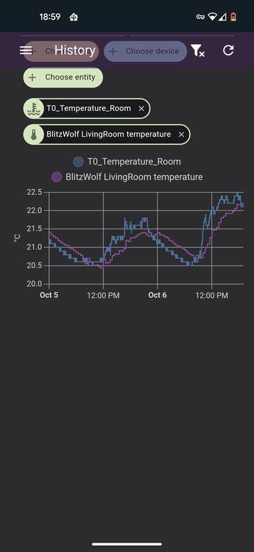

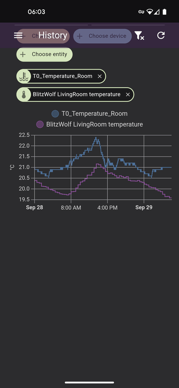

Hier ook een groot verschil tussen de Madoka en een Blitzwolf BW-IS8:
Op de tweede foto heb ik een temperatuurcorrectie van 0.5 graden gedaan. Je ziet wel dat de madoka veel reactiever is.
Afbeeldingslocatie: https://tweakers.net/i/Ubq6gsbZ32mz4sAAbZ7CagB2JCw=/x800/filters:strip_exif()/f/image/84jfkwogJ8N31Sn1VaLz8HYB.png?f=fotoalbum_large Afbeeldingslocatie: https://tweakers.net/i/Df6ytDPPW-ej05fNtgvt8Rz_Ots=/x800/filters:strip_exif()/f/image/58SQjnjGhYIIz2KJdaDWMUTd.png?f=fotoalbum_large
Plaatjes met dank aan @arnoldniessen voor P1P2Serial
De verwarming loopt overigens nog niet, deze temperaturen zijn nog allemaal van de zon en leftovers van de laatste zomerhitte...

Daveran schreef op donderdag 6 oktober 2022 @ 14:21:
Hij gaat hier niet helemaal vol verwarmen, maar op 4A = ca 1kW verbruik, wat bij COP=ca 5 ongeveer 65% van de vollast is. Terwijl hij eigenlijk op 2A=460W zou moeten draaien om de juiste gevraagde AWT te realiseren. Maar het geeft hier geen geluidsoverlast buiten. Wel binnen door het pendelen.
Tussen welke 2 standen en hoe vaak? Het is logisch als de WP af en toe eens tussen 2 standen wisselt, eentje net te hoog, eentje net te laag. Maar niet wat hij hier doet: snel wisselen tussen 2 standen die beiden te hoog zijn.
Dat gaat zeker helpen. Al is de "primary current" erg onnauwkeurig, ik wil een nauwkeurige kWh-meter (10.000 pulses/kWh) installeren om het vermogen te meten.
Op dit moment los ik het nog op door AWT handmatig te hoog te kiezen, en dan na 1 uur in stappen terug te schroeven, daarbij oplettend dat de overshoot <2C blijft anders valt hij uit.
Daikin 2x8kW EBLA08E3V3+EHYHBX08AAV3+EKHWS200D3V3 - P1P2MQTT bridge - HA - USBtin - Zehnder Q600 / gasloos

Timple schreef op donderdag 6 oktober 2022 @ 20:22:
Graag gedaan! Toch opvallend dat het temperatuurverschil niet constant is tussen die 2, of komt dat door de locatie van de 2e sensor?
Ik vermoed dat de Daikin interface zichzelf te veel opwarmt (verbruik is meer dan 1 Watt hier, Madoka is dacht ik nog iets meer). Ik zie ook dat T_room verder stijgt als het licht van het LCD scherm aan gaat of als er een warm mens voor de interface staat.
[ Voor 8% gewijzigd door arnoldniessen op 06-10-2022 21:16 ]

  • pegagus
Peanudt schreef op donderdag 6 oktober 2022 @ 16:50:
Niet samen laten werken, maar een van de twee aanzetten. Kwestie van het keteldeel van de Nest thermostaat even omhangen en de afsluiters van de CV ketel dan wel warmtepomp omzetten.
Waar zit de retourleiding? En welke zijn de aanvoerleidingen?
  • Peanudt
pegagus schreef op donderdag 6 oktober 2022 @ 22:30:
Aanvoer rechts bovenop en retour links bovenop.
Beide nog 15mm, maar heb al een paar afsluiters en een verloop naar 22mm op de hoofdleiding gemaakt. Idee is om bij eventuele vervanging de verdeler met 22mm te voeden.
Afbeeldingslocatie: https://tweakers.net/i/bK_Ho804_QebvdmBFBMB4vdjSJo=/x800/filters:strip_icc():strip_exif()/f/image/GfOymQKJugZC8FMHFYb0KUQg.jpg?f=fotoalbum_large
  • arjenhiemstra
  • Laatst online: 00:46
Peanudt schreef op donderdag 6 oktober 2022 @ 23:05:
Als ik zo naar de verdeler kijk is het een standaard hoge temp. vv verdeler.
2 (mogelijke) issues met deze icm met een warmtepomp die ik zo kan bedenken (en idd 15mm maar het zijn maar 4 groepen dus dat valt wellicht mee).
- hij is van staal dus koelen is een dingetje ivm condensatie maar dat is waarschijnlijk minor issue
- deze verdeler werkt zeer waarschijnlijk als een hydraulische ontkoppeling van je systeem. dwz, als de vv pomp uit staat zal er (vrijwel) niets door je vv lopen want de weg van de minste weerstand is de retour. Als de pomp aan staat zal deze het retourwater vanuit je vv mengen met de aanvoer vanuit je warmtepomp. Met 70 graden CV water prima maar met 35 (oid) graden wp water wil je dit echt niet.
Waarschijnlijk is het beter om deze door een ltv verdeler met pomp maar ook met ltv instel klep te vervangen. Met die klep kun je het mengen van water uit je retour helemaal dicht zetten (=ideaal voor je wp) of naar gelang open zetten om met cv te verwarmen mocht je dat willen. Nadeel is dat het een klep is die met een inbussleutel ingesteld moet worden dus het is niet iets van automatisch of electronisch overschakelen.
Zoiets als deze:
https://www.warmteservice...58?origin=Variant%20popup
  • pegagus
De enige verbinding tussen de aan- en afvoerleidingen gaat via je pomp. De pomp uitzetten is dan geen optie. Wat je wilt, wordt dus wat lastig. Wat wellicht wel kan is een open verdeler met een thermostaat beveiliging in de aanvoer, sec voor een verkeerde instelling van je CV. Als die dicht gaat, heb je geen circulatie meer in je vloer en moet je wachten tot het meetpunt voldoende is afgekoeld.
Maar er is nog wel een punt, wat in ieder geval specifiek bij mijn CV-ketel speelt (Itho Daalderop Basecube): ik heb geen 3-weg klep in de CV. Bij SWW-vraag gaat de ketel tot 80 graden stoken, ook al staat de CV ingesteld op 40 graden. Dat hete water komt soms ook in het CV-circuit terecht. Ik weet niet hoe dat met een 3-weg klep gaat, maar mogelijk heb je een zelfde effect. Dan zou het mogelijk dagelijks kunnen gebeuren dat de vloerverwarming uit gaat.
  • Fantastic_fox
  • Laatst online: 16-10 13:29

pegagus schreef op vrijdag 7 oktober 2022 @ 08:28:
Dank voor de inzichten. Stel ik doe een nieuwe verdeler zonder pomp en de thermostatische beveiliging in de aanvoer. Gaat mijn CV het trekken om het water door de vloer te pompen? (Oh ja, heb naast de 4groeps verdeler ook nog een 2groeps verdeler in de bijkeuken voor de aanbouw.)
  • RichieB
  • Laatst online: 23:54
janvanrossum schreef op donderdag 6 oktober 2022 @ 17:46:
Ik zit in een woning van 1997 met stadsver(w)arming met daarbij een Elga, aangestuurd door Evohome. Een onmogeulijke combinatie omdat de ELGA WP met 12 schakelingen per uur, 5 minuten per schakeling wordt geactiveerd
Dat klinkt alsof je de WP aanstuurt met een BDR91 en niet de BDR91T die voor WP is ontwikkeld en bijv. 1x per uur kan schakelen. Er zijn een paar draadjes speciaal voor Evohome, ik denk dat je je daar even moet inlezen.
  • pegagus
@Peanudt schijnbaar is dat geen probleem en zit de pomp op de verdeler er puur voor de menging en circulatie wanneer de toevoer van warm water dicht gaat. Een pomp van een WP kan het ook.

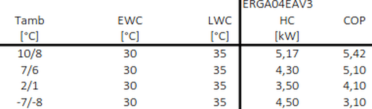

Afbeeldingslocatie: https://tweakers.net/i/AQDlRftH7_DatUrxRegnjwE7mIY=/full-fit-in/4000x4000/filters:no_upscale():fill(white):strip_exif()/f/image/tGGF6xTvU8uFOtKQJgrjhDYa.png?f=user_large
tAmb = ambient temp, EWC = Entering water condensor temperature, LWC = Leaving water condensor temperature, HC = Heating Capacity
Hieruit lees ik dan dat het maximale vermogen maar 3.5kw betreft bij 2 graden? De lijngrafiek toont bij 2 graden gewoon 5.5kw.
Iemand ervaring hiermee? Ik kom er niet uit!
Zou Maximum Heating Capacity inc een bijverwarmer zijn?
Thanks!
Rogier

[pagina 55] Hier zie je het maximum heating capacity. De 4kw versie heeft tot -7 nog meer dan 5kw vermogen, top denk ik dan!
Maar dan heb je ook nog deze tabel op pagina 57
Hieruit lees ik dan dat het maximale vermogen maar 3.5kW betreft bij 2 graden? De lijngrafiek toont bij 2 graden gewoon 5.5kw.
Thanks!
Rogier
Als ik die grafiekjes bekijken, dan is het vermogen niet het afgegeven vermogen, maar het opgenomen vermogen. Op pagina 56 zit de bovenste op 8kW, de middelste op 6kW en de onderste op 5kW. Het lijkt er op dat de 4kW-versie in de praktijk een 5kW versie is.
Pagina 57 zijn data vanuit het certificeringsprogramma.
Het verschil tussen beiden is denk ik dat bij het certificeringsprogramma heel specifiek naar bepaalde waarden wordt gekeken, en de grafiek een gemiddelde lijn tussen meerdere punten trekt (en die punten zie je niet).
Voor je warmte-afgifte kun je het beste kijken naar pagina 57 en de waarde HC vermenigvuldigen met de COP. Bij -7/-8 en LWC=35 heb je dan nog een warmtecapaciteit van 13,95 kW.

pegagus schreef op woensdag 12 oktober 2022 @ 08:23:
Het kan ook zo zijn dat de tabel aangeeft hoeveel HC er nodig is om de 30 graden te verwarmen naar 35 graden. Dus als het 2 graden is buiten, dan kost het de unit 3.5kw om 30 graden te verwarmen naar 35. Met een COP van 4.1 kost dat dus 850watt/uur
Ik heb Daikin een bericht gestuurd en daarbij ook een link naar deze topic en daarbij vermeld dat er meerdere mensen baat hebben aan een antwoord :9
