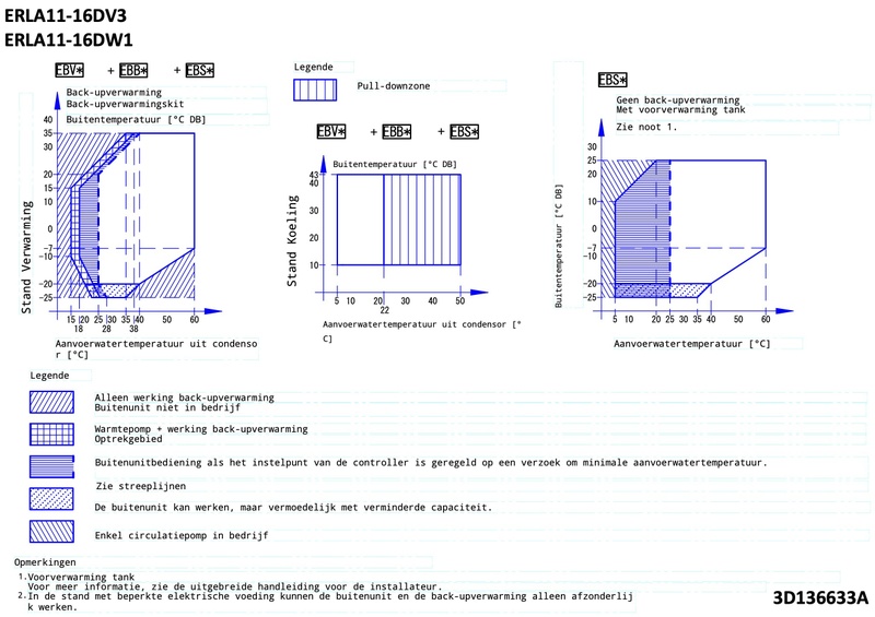

Heeft iemand hier een overzicht van de COP per temperatuur?
Kan ik zo niet vinden.
Onder 2.7 COP zou voor.mij gas (95 cent) goedkoper zijn dan elektra (30cent)
  • Fantastic_fox
  • Laatst online: 16-10 13:29
@pentaw1nz check ff mijn tabel hierboven daar staan COP's en vermogen bij bepaalde temperaturen in
Fantastic_fox schreef op donderdag 22 september 2022 @ 13:15:
Allen, ik weet niet wie het er laatst over had, maar zijn dit niet gewoon de tabellen, het enige wat hier nog steeds niet in staat zijn de minimale afgifte capaciteiten.
Ik weet even niet meer hoe ik aan dit document ben gekomen eerlijk gezegd ik denk dat ik het via de email van Daikin heb gekregen.
Misschien heeft iemand er iets aan
APS QS1 en Y600 3*340w 38graden en 3*340w 20Graden alles naar het Oosten 92 graden. Zuid set sma sunnyboy 2100b 8*255w 38 graden 178graden zuid || Warmtepomp Panasonic MDC 9kw j-series enkel radiatoren maar lage temperaturen

  • M-spec
De tabel laat wel een lagere capaciteit zien dan in de combinatiegrafieken. Wellicht een andere soort standaard meting met oog op een bepaalde binnenunit en type warmtewisselaar.
Afbeeldingslocatie: https://tweakers.net/i/VF05Tsf2chNjU8qYwK4zT1wPCNA=/234x176/filters:strip_exif()/f/image/I7jMAIZPyUaSkUOmeuzvV2YU.png?f=fotoalbum_medium
Deze van Daikintechnical icm 6kW buitenunit komt meer overeen met wat ik in de praktijk meet van het type ERGA06EAV3 in de tabel. Tenminste, er vanuit gaande dat de flow sensor redelijk betrouwbaar is.
In ieder geval power genoeg en moduleert goed. Over het algemeen na een jaar in gebruik nog steeds prima tevreden.

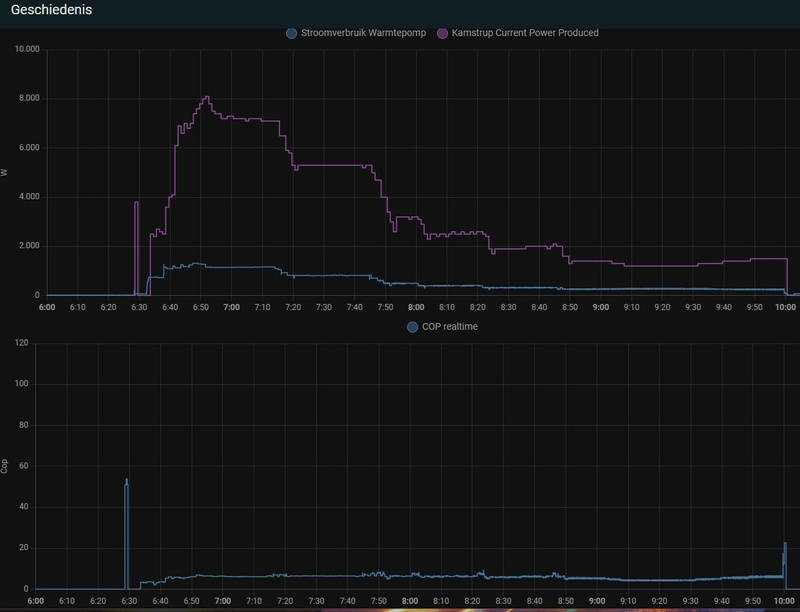

@Corne-P @RichieB Hieronder het stroomverbruik van gisteren van een ERGA06EAV icm een EHBX08E9W, dit is voor mij de eerste keer op verwarmen na het drogen van de vloer dit voorjaar, dus eea kan misschien zelfs nog wat beter afgesteld worden.
Stroomverbruik, gemeten op een Shelly Pro 1PM:
Dit plaatje is icm de opgewekte warmte en pompsnelheid volgens de kamstrup:

Iets hoger, hij heeft net nog een run gemaakt en toen ging het na de initiele piek uiteindelijk in "laagstand" van ~270 naar ~225 voordat 'ie uiteindelijk weer afsloeg. Je ziet dan trouwens de COP dan juist weer inkakken van ~8 naar ~4,5, omdat de pomp dan relatief heel veel gaat gebruiken tov de warmteproductie. Dan is een wat kortere run op een iets hogere aanvoer misschien wel weer zuiniger. Eigenlijk is het nog net te warm en zonnig nu om 'm echt goed af te stellen :-)
Ik kan iig van harte aanbevelen om altijd een kWh meter en een Kamstrup (of evt. ESPaltherma) te plaatsen en uit te lezen. Elke woning/installatie is anders en je kan echt heel véél besparen door 'm af te stellen op basis van de daadwerkelijke cijfers.

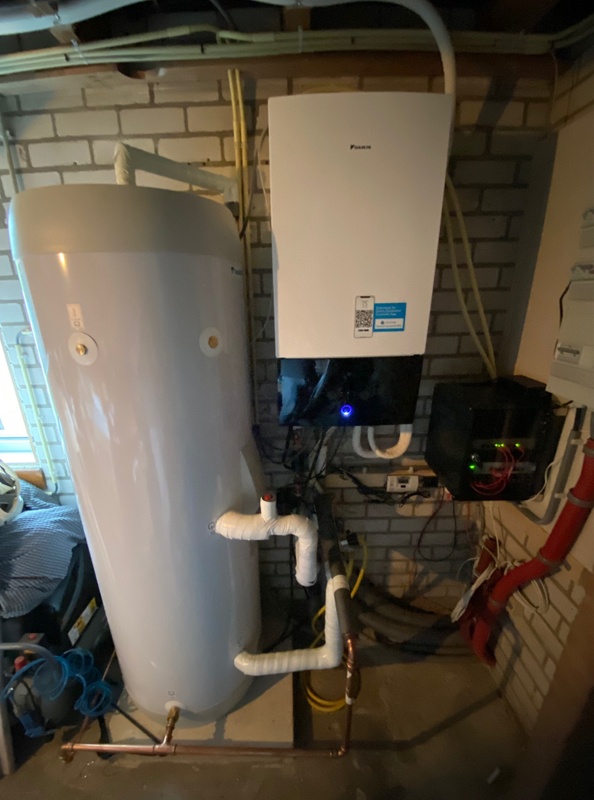

Ik heb sinds een maand een nieuwbouw woning opgeleverd gekregen. Vandaag heb ik de app van de warmtepomp op mijn mobiel gezet. Tot mijn grote schrik liet hij dit week verbruik zien in de Onecta app.Afbeeldingslocatie: https://tweakers.net/i/_B_kYgBe8V2FdILQbdpc3LtJ9Hk=/x800/filters:strip_icc():strip_exif()/f/image/gSPKBizPXShlyWi5zJTWJm9z.jpg?f=fotoalbum_large
Afbeeldingslocatie: https://tweakers.net/i/CpcCwAtSpI5bFZmuunNYbpszXXM=/x800/filters:strip_icc():strip_exif()/f/image/F9zpEMllnOtUpuEZsAg9ekI1.jpg?f=fotoalbum_large
Dit strookt echter totaal niet met wat Greenchoice aangeeft wat ik verbruik op een dag. Wat kan hier in hemelsnaam aan de hand zijn? Iemand een idee? Ik koel uiteraard niet.

WouterL schreef op zondag 25 september 2022 @ 20:42:
Ik heb sinds een maand een nieuwbouw woning opgeleverd gekregen. Vandaag heb ik de app van de warmtepomp op mijn mobiel gezet. Tot mijn grote schrik liet hij dit week verbruik zien in de Onecta app.[Afbeelding]
Weet je zeker dat de Back up Heater aan staat, en goed aangesloten is? Als de binnenuit deze aanschakelt voor Snel Warm Water (SWW), maar hij staat uitgeschakeld via de werkschakelaar, of is niet goed aangesloten, dan kan het zijn dat hij de gewenste temperatuur niet bereikt, en hij dus aan blijft staan en gebruik registreren dat er feitelijk niet is. Hij zou dan uiteindelijk wel een foutmelding moeten geven.

  • WouterL
  • Laatst online: 18:51
boaty schreef op zondag 25 september 2022 @ 21:10:
Nee ik heb er echt 0 verstand van namelijk. :-)
  • boaty
  • Laatst online: 22-11 13:18
WouterL schreef op zondag 25 september 2022 @ 21:12:
Geeft de unit geen foutmeldingen, en een rode ring (daikin-eye)? Anders gewoon de bouwer erbij halen, laat hen het maar eens uitleggen...

  • WouterL
boaty schreef op zondag 25 september 2022 @ 21:14:
Nu in de history zie ik interessante storingen:
Back-up verwarming oververhitting of stroomkabel back-up verwarming niet aangesloten.

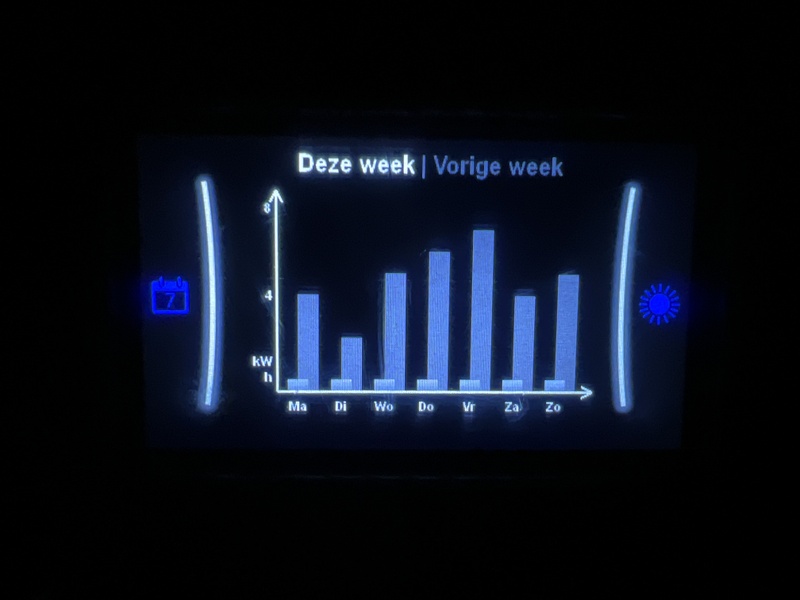

WouterL schreef op zondag 25 september 2022 @ 21:19:
Dat tweede lijkt dan de oorzaak voor het pseudo verbruik, aangezien het niet te rijmen is met de slimme meter?
Daarnaast ook nog een storing in de debiet schakelaar.
Overigens rijmt het opgenomen vermogen binnen de daikin machine niet met de app[Afbeelding]
Hoog tijd om de bouwer in te schakelen voor wat garantie issues zou ik zeggen, en om jezelf wat verder te verdiepen in hoeverre die warmte pomp draait zoals het hoort. Ik zou eens kijken naar espaltherma.
Check nog wel even wat de momenten zijn van die storingen.
[ Voor 3% gewijzigd door boaty op 25-09-2022 21:26 ]

boaty schreef op zondag 25 september 2022 @ 21:25:
Ja er gaat in ieder geval wel iets mis ja. Al geloof ik niet dat het verbruik zoals ONECTA laat zien waarschijnlijk is…
  • boaty
WouterL schreef op zondag 25 september 2022 @ 21:26:
Dat denk ik ook inderdaad. Ik weet natuurlijk niet wat voor huis je hebt en wat je doet, maar ik vind het elektrisch verbruik best hoog eerlijk gezegd dat je laat zien. 15 kWh als je ook nog zonnepanelen hebt lijkt me best veel.
Desktop: Ryzen 5 5600X | HyperX Fury RGB 32 GB @ 3200MT/s| Gigabyte GTX 3070 Eagle OC | Kingston A2000 1TB | Gigabyte B550 Elite V2 | Gigabyte G27Q 2560x1440 144hz

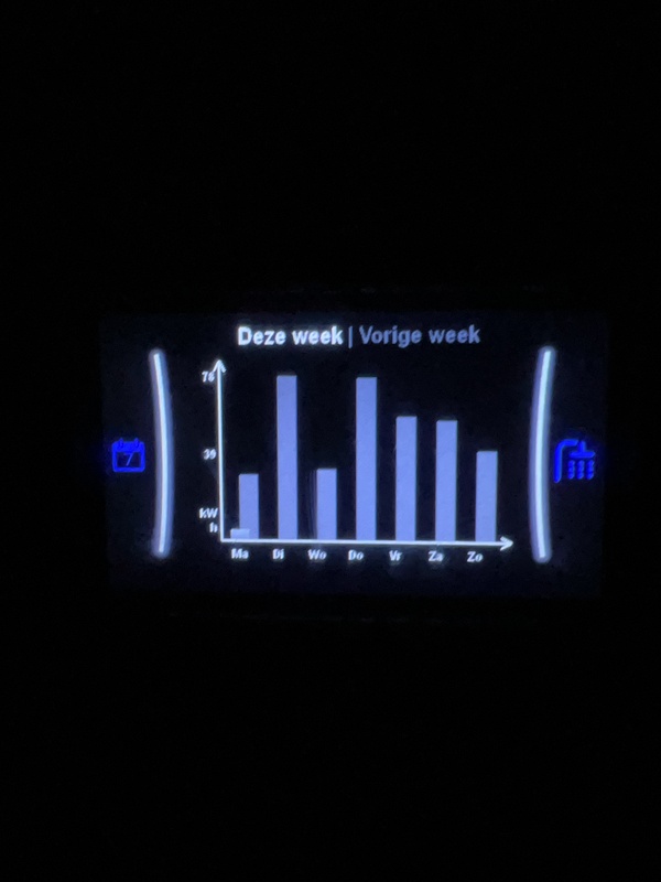

Je foto in de Daikin app is van de warmwatertank. Deze op de unit is energiegebruik verwarming. Op de unit kun je de rechter draaiknop gebruiken om te switchen tussen verwarming (zon icoon), warmwatertank (douchekop icoon) en totaal per tijdseenheid (sigma icoon). Linker knop draaien is weken, maanden etc. Rechter knop indrukken is per balk de waarde uitlezen. Komen de waarden dan wel overeen is de vraag. Lijkt de backupverwarming die vaak aan staat, al dan niet ingesteld ter ondersteuning. Een storing zoals oververhitting is wel raar. Alsof de BUH aan stond zonder flow van de pomp.

M-spec schreef op zondag 25 september 2022 @ 23:47:
Die komt inderdaad wel overeen.Afbeeldingslocatie: https://tweakers.net/i/gP1Str0OpcsDEGanIKNcAFp8wbY=/x800/filters:strip_icc():strip_exif()/f/image/VYrAtlzlTWf1tBEOUqmGwCBt.jpg?f=fotoalbum_large
Maar hoe kan het zijn dat dit niet synchroon loopt met het verbruik van de slimme meter?
De meterstand staat sinds in gebruikname ook pas op 94/44. En zoveel leveren mijn zonnepanelen echt niet.
[ Voor 6% gewijzigd door WouterL op 26-09-2022 08:04 ]

WouterL schreef op maandag 26 september 2022 @ 07:19:
Die komt inderdaad wel overeen.[Afbeelding]
De regelunit berekend waarschijnlijk het verbruik van de BUH op inschakeltijd en als er geen feedback is zoals met de inverter kan het zijn dat die waarden onterecht oplopen. Als je ook al spreekt over storingen zoals oververhitting en de BUH in de beveiliging springt zou dat nog niet zo gek zijn. Of een hoger ingestelde waarde dan werkelijk aangesloten. Zeg het maar.
[ Voor 3% gewijzigd door M-spec op 26-09-2022 09:51 ]

pegagus schreef op maandag 26 september 2022 @ 07:18:
Kan iemand een foto posten van een Daikin binnenunit met een losse 300L boiler er naast? Ik ben benieuwd hoeveel plek dit inneemt (of eigenlijk: hoeveel ruimte ik nog over houdt).
Voila.
Afbeeldingslocatie: https://tweakers.net/i/FjGI2-BOMpXg5u0XlTdh3tXr9Bg=/x800/filters:strip_icc():strip_exif()/f/image/T5lChf17sILWIqJ7DKqjmT9G.jpg?f=fotoalbum_large
All-electric.

  • Laatst online: 19:36
Dank je. Dat zier er nog redelijk compact uit, behalve die leiding aan de voorzijde, maar met een beetje draaien is dat ook wel beter te krijgen. Ik heb ruimte beschikbaar van 1,80 m breed en 80 cm diep. Maar het liefst houd ik er nog iets aan de zijkant over. Alle aansluitingen op de Daikin komen aan de onderzijde binnen?
Dat zwarte ding rechts (frequentie omvormer?), hoort er niet bij, neem ik aan?

RonJ
pegagus schreef op maandag 26 september 2022 @ 12:33:
De posities van de leidingen zijn niet heel handig geplaatst bij dit tankvat nee, die lijken een stuk beter uit te komen als je de tank rechts van de unit zet ipv links. Maakt voor mij straks niet meer uit, dan komt er nog een keer een schuifwandje/glas oid voor. Maar dat heeft niet bepaald prioriteit.
Ik heb het nog even nagemeten en je zou de hele boel makkelijk in een ruimte van 70 diep en 120 breed moeten kunnen krijgen. De aansluitingen op de binnenunit zitten inderdaad allemaal onderaan, ook de elektrische aansluitingen.
Dat zwarte ding rechts is een 10" netwerk-rack met wat switches, die hoort er idd niet bij.
All-electric.

Daveran schreef op maandag 26 september 2022 @ 18:54:
En nog een andere vraag, heeft iemand ervaring met het uitlezen van de wp via USB? Ik wil graag meer weten van wat er gebeurd in de wp, vooral omdat wij periodes van geluidsoverlast hebben met een bromtoon. En het zou mij erg helpen om te weten wat hij aan het doen is op dat moment, naast de standaard dingen zoals hij staat aan, en de compressor loopt.
Het kan ook je circulatiepomp zijn, probeer eens een andere (lagere) snelheid.
Uitlezen van allerlei fysieke parameters waaronder compressor on/off kan mbv ESPAltherma (WiFi/MQTT/HA, aangesloten op X10A op main PCB Daikin) of met (mijn) P1P2Serial (WiFi/MQTT/HA of Arduino/USB, aangesloten op kamerthermostaat (P1/P2)). Van dat laatste hieronder een voorbeeld toen buitensensor >20C aangaf:
Afbeeldingslocatie: https://tweakers.net/i/nFN6oXGY-xxlzF46fqj87TUlZHs=/800x/filters:strip_exif()/f/image/YxWzR16TSyTdHoiPzwDTu8RH.png?f=fotoalbum_large
PS: hier is ook duidelijk te zien dat het koude rooster van de buitenunit de gemeten buiten-temperatuur erg sterk beinvloedt: ca 4 graden.
[ Voor 29% gewijzigd door arnoldniessen op 26-09-2022 20:59 ]
