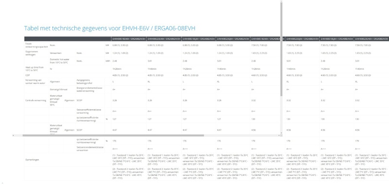

  • Corne-P
  • Laatst online: 02-02 01:24
hebikniet schreef op maandag 12 september 2022 @ 07:07:
Volgens onderstaand schema is dat 3.7kw
@hebikniet Waar heb jij deze sheet precies vandaan? Ik loop namelijk al een hele tijd te zoeken maar dit stukje kan ik dus nergens vinden.
Of kijk ik er gewoon zo vreselijk overheen op https://daikintechnicaldatahub.eu/nl-NL ?
Het enige wat ik kan vinden is dit:Afbeeldingslocatie: https://tweakers.net/i/wkf6oly8GbxjJ6DPbnDBMmDlguM=/800x/filters:strip_icc():strip_exif()/f/image/UDDnvbCNIPWcNnPRhNEKVhZu.jpg?f=fotoalbum_large
M-spec schreef op zaterdag 17 september 2022 @ 15:51:
Voor zover ik zelf heb kunnen constateren; de ERGA06(EAV3) buitenunit hier moduleert van bijvoorbeeld 1800W na inschakelen uiteindelijk terug naar ongeveer 300-400W inverter/compressor vermogen. Dit regelt de unit zelf wanneer de ingestelde afgifte van watertemperatuur bereikt is. (Of wanneer de ingestelde ∆T met aanvoerwater te klein wordt). Op koeling idem.
Dus de minimale warmte opbrengst met goede COP is in deze situatie grofweg een 1500~2000W.
Dat zijn waardes wat ik wat aan heb _/-\o_
Uitgaande van deze cijfers icm de eerdere reactie van @Verwijderd ga ik morgen eerst contact opnemen met de installateur voor een aanpassing naar de 6kW versie.
De enige reden waarom ik dit misschien niet zou hoeven doen is als het minimum vermogen van de 8kW net zo laag is, maar dat is dus net het punt. Ik kan dat nergens achterhalen
(al kan @hebikniet dat blijkbaar wel dus ik vraag me af wat ik fout doe |:( )

Corne-P schreef op zondag 18 september 2022 @ 09:31:
Het enige wat ik kan vinden is dit:[Afbeelding]
Ik heb de Erga 04, en ik herken de minimum waardes elektrisch en thermisch vermogen die @Verwijderd noemt. Het is volgens mij al eerder gezegd, maar op basis hiervan vermoed ik dat de 4, 6 en 8 kW unit in principe dezelfde units zijn, met een software matige beperking, waarbij het minimum vermogen voor alle drie gelijk is.

  • RichieB
Ik heb het eindelijk door. Die site blinkt niet echt uit in intuïtief gebruik. 8)7
Wat ik heb gedaan:
  1. Selecteer de juiste serie, bijv: Daikin Altherma 3 R (11-14-16)
  2. De site opent dan het "tabblad" Buitenunit. Klik nu onder de juiste buitenunit (bijv. EPRA014-018DW) de op de knop "Combineer met deze unit" zodat deze blauw wordt.
  3. Klink nu bovenaan op de pagina op het "tabblad" Binnenunit
  4. Klik nu onder de juiste binnenunit (bijv. ETBX16E9W) de op de knop "Combineer met deze unit" zodat deze blauw wordt.
  5. Klik nu bovenaan op de pagina op het "tabblad" Specifiek voor combinatie
  6. Klik onderaan deze pagina in het vlak met blauwe letters op Specificatietabel openen
Er opent dan een nieuwe pagina met Tabel met technische gegevens voor de gekozen combinatie. Als je geluk hebt (zoals in dit voorbeeld) staat het minimale vermogen daarbij. Dit is helaas niet voor alle combinaties het geval.

Ik zou dringend willen adviseren GEEN aparte (smart)stekkers tussen de warmtepomp en installatieautomaten te plaatsen/maken. Die zijn daar niet voor bedoeld! Hebben niet de extra marge voor hoge stroomsterktes en zijn niet nauwkeurig.
De buiten- en binnenunit horen rechtstreeks, alleen via een werkschakelaar, op een installatieautomaat in de meterkast aangesloten te zijn. En de BUH heeft ook een aparte groep die naar de binnenunit gaat. Dan zou je in de meterkast zelf een daarvoor bedoelde kWh meter tussen kunnen plaatsen.
Mijn eigen meters (geschikt voor 45A continu):
Afbeeldingslocatie: https://tweakers.net/i/_IUEpociY9j87pDCi4vwRUToPog=/234x176/filters:strip_icc():strip_exif()/f/image/zgKAE9IHgDdbJOYRGULrnDeW.jpg?f=fotoalbum_medium
Er is bij mijn Altherma 3 een gemeten totaalverbruik die ongeveer 5% hoger uitvalt dan opgegeven door de Daikin unit zelf. Deze neemt waarschijnlijk al niet het standby verbruik mee.
R7 5800X3D | RTX 3090 | C6H X370 | Evolv customloop | PV: 8500Wp ; 24x LG Neon2 ; SMA STP 8.0 | Daikin EHVX 6kW | custom smart grid + EVSE

Een COP van 4 voor verwarmen is dus wel realistisch (al was het niet echt winter, afgelopen jaar). Mijn huis is qua omvang vergelijkbaar, alleen gebouwd in 2012. Mijn isolatie zal iets minder zijn (EPC-norm 0,6 ipv 0,4). Totaal zou je op een heel jaar op 4000 kwh uitkomen. Ik wellicht op 5000. Dat geeft wel richting voor de omvang van de zonnepanelen die ook nog moeten komen.
