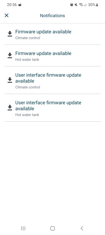

Afbeeldingslocatie: https://tweakers.net/i/y8bu6eBG7tnSot5_-hB_Enq_dKc=/x800/filters:strip_icc():strip_exif()/f/image/WVbXugYK7Lavqy2fiq6jHouY.jpg?f=fotoalbum_large
Iemand een idee waar je de release notes kunt vinden?

warhamstr schreef op woensdag 12 oktober 2022 @ 20:53:
Ook al eens naar gezocht maar niet kunnen vinden. Ik heb dezelfde melding echter deze mislukt bij mij. Ik denk dat het komt omdat de huidige firmware 3.2.4 is en de doel-firmware 3.2.1. Dat wordt natuurlijk niks. Foutje van Daikin?

  • warhamstr
  • Laatst online: 26-12-2023
MajaMestreech schreef op woensdag 12 oktober 2022 @ 21:17:
Bij mij gaat er ook een een versie terug inderdaad. Vaag.

warhamstr schreef op woensdag 12 oktober 2022 @ 21:48:
Op Facebook wordt de fout al onderkend en wellicht morgen opgelost.
Ik installeerde gisteren de update en die heeft de updatefrequentie van de app/API verlaagd naar 1 keer per kwartier in plaats van bijna real-time ☹️

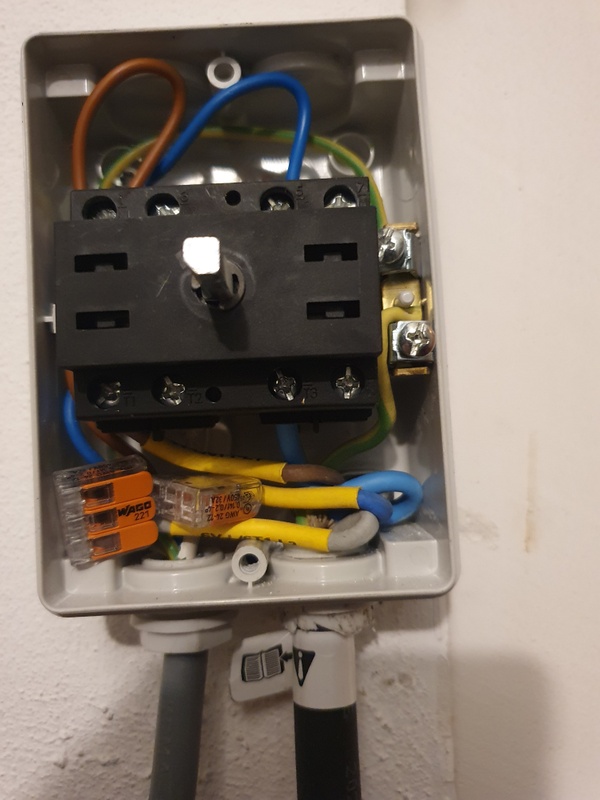

Ik heb sinds afgelopen week een EHVX04S18EA6V binnenunit met 2kw backup-heater. Afgelopen nacht was de desinfectie gestart maar die gaf een AH-00 fout. Welke instellingen voor de backup heater zou ik moeten hebben? Staat nu op 230v 1ph, bij de configuratie 2kw en bij stap 1 ook 2kw. Stap 2 staat niet aan. De buitenunit is een ERGA04EAV3. Beide units hebben een eigen automaat 20ah in de groepenkast. Zijn er andere instellingen nodig? Ik zag ergens een veld waar de opties "beperkt, toegestaan en alleen wwt" zijn te kiezen. Deze heb ik geprobeerd maar allen met de AH-00 fout of zonder stijging van de temperatuur in de tank tot 60 graden (blijft op de gewone ingestelde temperatuur van 53 graden staan, stand 'enkel warmhouden')
  • Fantastic_fox
  • Laatst online: 16-10 13:29
@hijlko.roosjen check onderstaand ff en de berichten ervoor ook dit lijkt misschien hetzelfde probleem te zijn.

De installateur heeft de boel aangesloten. Hopelijk goed, vandaar dat ik eerst graag de instellingen wil doorlopen om te zien of dat juist staat. De standen "beperkt, Toegestaan en Alleen de tank heb ik al geprobeerd. Met name van de configuratie en stap 1 en evt stap 2 zou ik graag willen weten wat er moet staan. De Onecta app gaf overigens afgelopen week een idioot hoog energiegebruik aan terwijl de verwarming nog niet nodig is geweest.

Als het wijzigen van de instelling die jij noemt het probleem niet oplost, zou ik zeggen dat een onjuist aangesloten BUH de enige optie is die overblijft.
Zie ook dit bericht:
boaty schreef op zondag 14 augustus 2022 @ 12:07:
Is de backup heater wel aangesloten? Deze heeft een eigen voeding. Als het goed is heeft de backup heater ook extern een (werk) schakelaar gekregen, staat die aan?
Uit ervaring bij @warhamstr weet ik dat de warmtepomp gewoon probeert te verwarmen met de backup heater, ook als die om wat voor reden geen spanning heeft, en geen foutmelding geeft dat de backup heater niet werkt. Bij de desinfectie gebruikt hij voor het laatste stuk per definitie de backup heater, maar als hij na een aantal uur niet de 60 graden bereikt geeft hij uiteindelijk een melding dat de desinfectie run niet gelukt is.
En dit bericht:
warhamstr schreef op zondag 14 augustus 2022 @ 12:20:
Can confirm. Bij mij was de verkeerde L (blauwe draad) aangesloten in de werkschakelaar. Hierdoor had de BUH geen voeding en werd de 60°C nooit gehaald.
De Daikin Eye werd pas rood toen we het sww opgemaakt hadden en hierdoor de, toch al falende legionellarun, niet afgemaakt kon worden.
(heb zelf de aders omgewisseld en het probleem is opgelost)[Afbeelding]

hijlko.roosjen schreef op zaterdag 15 oktober 2022 @ 17:31:
Dit lijkt wel erg veel op mijn probleem (dat Boaty aanhaalt); Een BUH die niet (goed) is aangesloten.
WP staat uren te werken om desinfectietemp. te halen, maar geeft uiteindelijk een foutmelding.
mocht je zonnepanelen hebben, dan is het gunstiger om die desinfectierun overdag uite voeren ;)

  • hijlko.roosjen
  • Laatst online: 22-11 15:15
Afbeeldingslocatie: https://tweakers.net/i/9Z-FAsYhC6mDCLF6ig3cYsaJU9o=/x800/filters:strip_icc():strip_exif()/f/image/UnHOWEeTYmRcHz4cr6I3DZmu.jpg?f=fotoalbum_large
Afbeeldingslocatie: https://tweakers.net/i/QcIRQGhqRjk4eZ6IMhPur3DsS3c=/x800/filters:strip_icc():strip_exif()/f/image/yOqq6mOwCeDcKnrzcP3ZpZV1.jpg?f=fotoalbum_large
Zo staat het bij mij in de schakelaar

@warhamstr bij jou lijkt de donkerste blauwe draad (ik meen tenminste iets van kleurverschil te zien) aangesloten, bij mij de lichtste. Zal in de binnenunit kijken welke ze daar hebben gebruikt en ook de labels van die blauwe draden controleren.
  • warhamstr
hijlko.roosjen schreef op zondag 16 oktober 2022 @ 13:32:
De blauwe draad met het gele omhulsel moet aangesloten worden/zijn.

  • hijlko.roosjen
warhamstr schreef op zondag 16 oktober 2022 @ 14:26:
De blauwe zonder geel omhulsel was aangesloten. Dat heb ik nu omgewisseld. Om 15 u gaat de desinfectierun starten. Ben benieuwd. (Zet hem bewust nu niet handmatig op krachtig verwarmen)

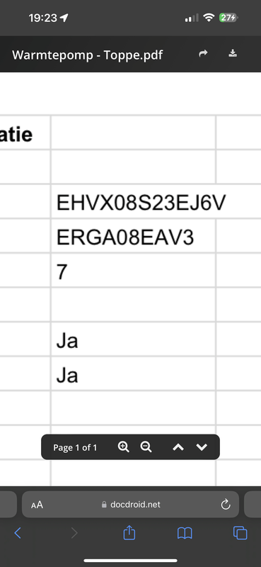

Vorige week is bij onze buren de Daikin Warmtepomp ingeregeld door een monteur van Daikin zelf. Aangezien het bij ons ook niet lekker warm werd hebben we zijn instellingen overgenomen.
Ik heb hier een overzicht staan van instellingen zoals Daikin ze er in heeft gezet.
Ook heb ik een google sheet documentje gemaakt waarin jullie, als jullie dit willen, ook jullie instellingen in kunnen zetten. Ik wil in de toekomst de beschrijving bij elke instelling vermelden/neerzetten.
Ben wel benieuwd naar de kenners hier of die dingen anders zouden inregelen zonder in te leveren op direct comfort.
Members only:
Wellicht overbodig maar hier een filmpje hoe je de instellingen kan zien en aanpassen:
[ Voor 10% gewijzigd door Toppe op 21-10-2022 17:17 ]

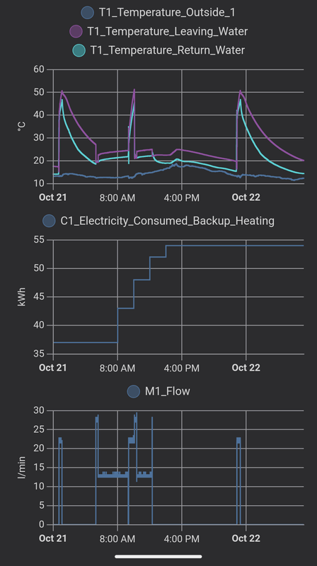

  • Timple
  • Laatst online: 15-11 23:15
Timple
팀
Heeft iemand een idee waarom mijn backup heater gisteren is aangesprongen?
Afbeeldingslocatie: https://tweakers.net/i/dzM-az0DgalLi05KE6PwJMt7i9w=/x800/filters:strip_exif()/f/image/1DWYarbzitClRl7ph84hMUN4.png?f=fotoalbum_large
Let niet op de drie sww runs. Ik heb een warmtelek.

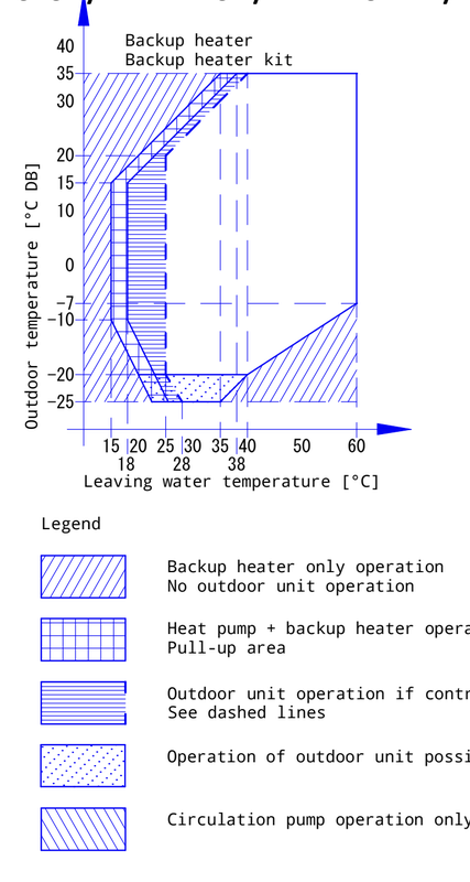

Volgens dit diagram zou het toch zonder backup heater moeten kunnen:
Afbeeldingslocatie: https://tweakers.net/i/Ocpu8BsFqUZVA73E-MudQAHQ5ng=/x800/filters:strip_exif()/f/image/pnCJI2zTqVO9GNkdQV65Zx7X.png?f=fotoalbum_large
Bron: https://my.daikin.eu/cont..._operange_3D130723_EN.pdf
Het gaat om een Ebla09

Je bent de eerste die P1P2Serial op een Ebla09 draait, dus mijn eerste vraag zou zijn of het wel echt het verbruik van de backup_heater is. De teller die je laat zien is de 1e counter van het B800 pakket. Dat is bij een ander model de backup_heating, vandaar dat ik deze Consumed_Backup_Heating genoemd heb. Kloppen deze getallen met je kamerthermostaat tellers?
In het plaatje is de dT niet zo goed af te lezen voor de SWW run op 10am. Is dT ca 8C? Zoja, dan is dat 12kW bij 22L/min, dat lijkt wat veel voor een 9kW unit; toch een backup heater actief daar? De verbruiksteller lijkt trouwens maar 1x per 2 uur geupdate te worden, dat is nog slechter dan bij mij (1x per uur). De productietellers worden bij mij juist wel meteen geupdate.
Daikin 2x8kW EBLA08E3V3+EHYHBX08AAV3+EKHWS200D3V3 - P1P2MQTT bridge - HA - USBtin - Zehnder Q600 / gasloos

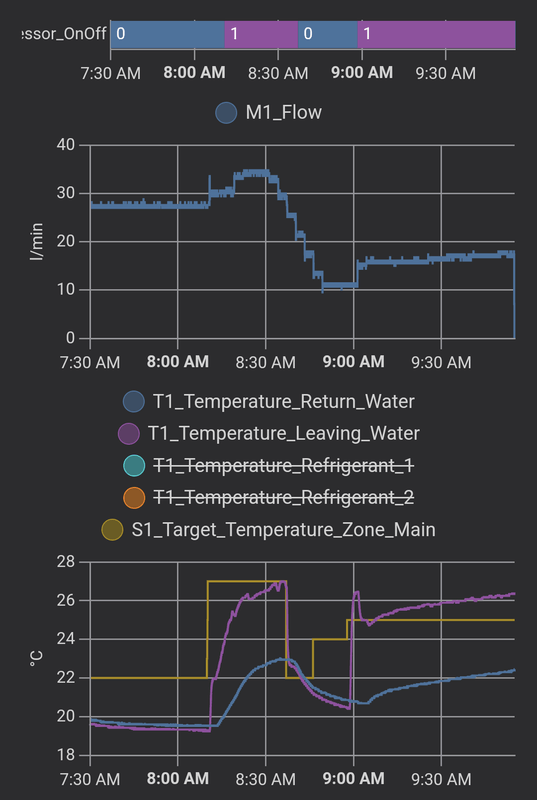

  • Timple
Timple
팀
Ik heb geen reden om aan die informatie te twijfelen. Gisteravond heb ik de backup heater op 'beperkt' ingesteld en vanochtend is die dus ook niet aangesprongen. (Dt sww kom ik op terug).
De compressor echter ook niet...
Als experiment heb ik het water setpoint op 27°C gezet ipv 22°C. En toen werkte alles naar behoren. Vanaf de 25°C om precies te zijn:
Afbeeldingslocatie: https://tweakers.net/i/kNez08Qm1TVMi-2ontCNtXht6Zc=/x800/filters:strip_exif()/f/image/E64cjp8KWjrlK4aLMkWDxE0W.png?f=fotoalbum_large
Echter de Wp lijkt te regelen op retour temperatuur. De aanvoer temperatuur bij een setpoint van 25°C wordt dus 29°C (dt=4°C).
Iemand een idee waarom de Wp niets wil doen bij een setpoint van 24°C?
Of hoe ik de Wp kan instellen om op aanvoer temperatuur te regelen?

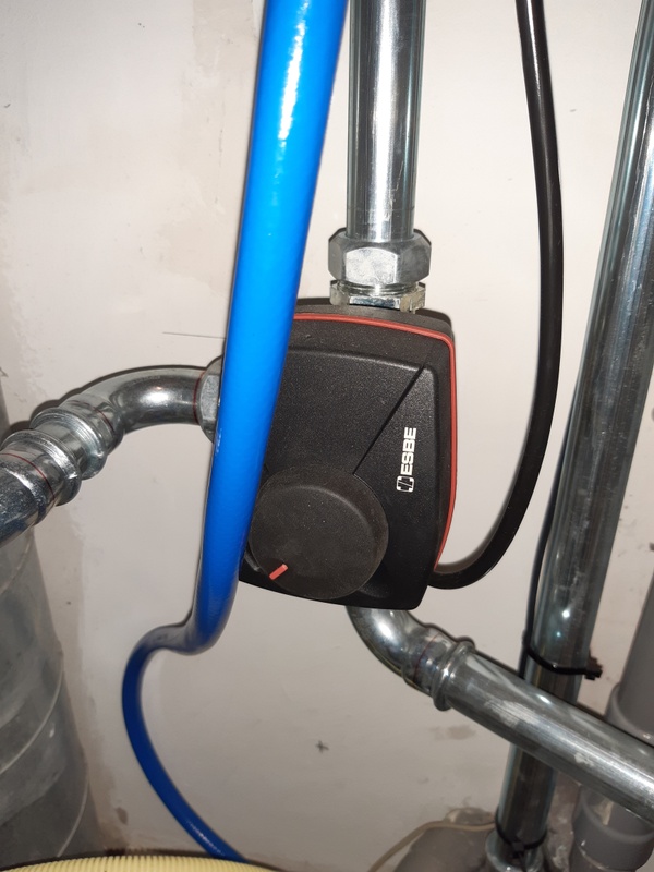

Contact gehad met Daikin over het hoge energieverbruik van ons 300L aparte SWW tank. Aangegeven dat we de tank temperatuur op 40 graden hebben staan, alleen gebruiken voor 3 personen douchen en 1 keer per week de legionellarun hebben draaien.
Antwoord van Daikin:
"Een vloerunit (met inwendige tank) wordt in de fabriek gemonteerd, daarbij kunnen we ervan uitgaan dat de drieweg klep goed is gemonteerd. Bij een wandunit (die u heeft ) kan er makkelijk een fout gemaakt worden in de plaatsing van de driewegklep. Deze kan dan de warmte die voor de tank wordt aangemaakt, door laten lekken naar de vloerverwarming, waardoor de tank veel vaker moet worden opgewarmd dan eigenlijk nodig zou moeten zijn. Dat zou uiteraard een oorzaak kunnen zijn."
Ik heb gecontroleerd of de klep lekt naar de CV leidingen en volgens mij is dat niet het geval. Je voelt wel enige warmte maar dat is de warmtegeleiding van de metalen buizen.
Echter ben ik wel van mening dat de klep vreemd is aangesloten (op zijn zijkant). Zie foto. Aan de bovenkant zit de aanvoer warmtepomp, links CV en onder de SWW. Hierdoor zit de aanvoer op de zijkant van de klep. Het werkt wel, maar is dit nu helemaal goed en lekt de klep hierdoor misschien toch?
Afbeeldingslocatie: https://tweakers.net/i/SSKOvxLeCdD5hGNJ3eoS2JGgiTY=/x800/filters:strip_icc():strip_exif()/f/image/S6cWsjts4mTKZx9Ctq195YeG.jpg?f=fotoalbum_large
