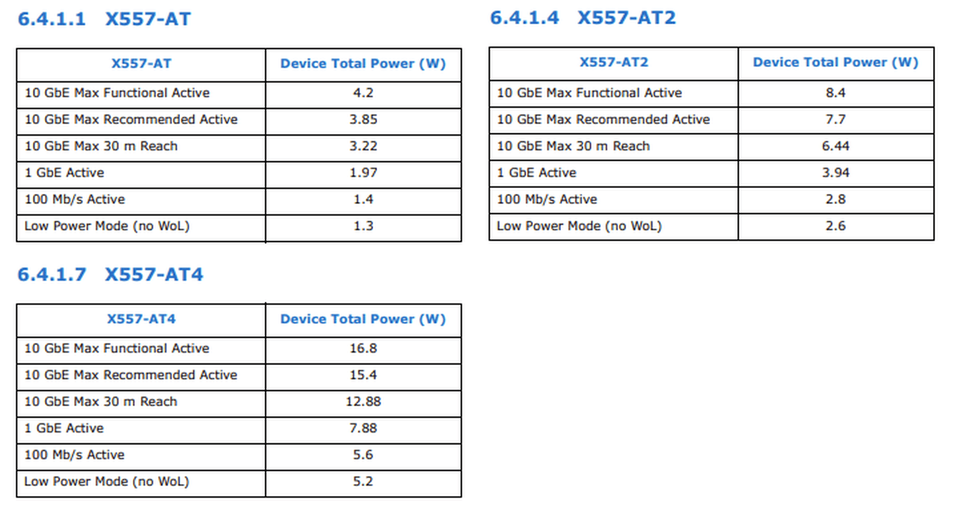

Ik heb in dit topic gezocht maar kom niet een eenduidig antwoord tegen. Ik wil mijn server graag uitbreiden met een PCI-e netwerkkaart (liefst 4 poorten) (en dat het altijd minder zuinig is dan de onboard poort). Nu weet ik dat de Intel varianten het meest zuinige zijn maar kom in dit topic niet echt een goed voorbeeld tegen.
Zelf was ik aan het kijken naar de intel X540-T2 10G al heb ik liever 4 poorten zoals de uitvoering: Intel Ethernet Server Adapter I350-T4V2 of de uitvoering: Digitus DN-10136. Heeft iemand hier een aanbeveling qua zuinige PCI-e netwerkkaart?

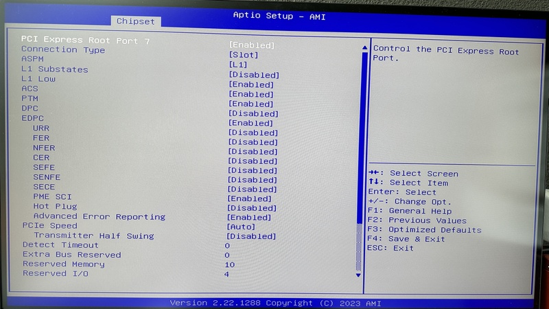

mrmrmr schreef op zaterdag 16 maart 2024 @ 12:39:
@Spockz Welke netwerkchip zit er op jouw Minisforum bord? Heb je LPDDR5 geheugen van de fabrikant erin zitten? Die zouden 0,5V en 1,05V gebruiken in plaats van 1,1V van DDR5.
Heb je een overzicht van onderdelen? Bijvoorbeeld de output van lspci -vvvv?
Zo te zien een RealTek RTL8111/8168/8211/8411. Ja er zit LPDDR5 in, maar het is niet duidelijk op welk voltage precies.

@lubbertkramer
Er zijn een aantal zaken die het verbruik beinvloeden:
• de snelheid: 100 Mbps is zuiniger dan 1 Gbps, 1 Gbps is zuiniger dan 2.5 Gbps, etc.
• snellere kaarten verbruiken soms meer op dezelfde snelheid, bijvoorbeeld 2.5 Gbps op 1 Gbps kan meer verbruiken dan een 1 Gbps kaart op 1 Gbps (Intel).
• ondersteuning van ASPM, pcie slot afhankelijk, vermijd een kaart die geen ASPM ondersteunt en het systeem niet in package C8/C10 helpt maar forceert op package C3 (slechter).
• interne stroombesparing/energiemanagement
• ondersteuning van EEE (vereist een switch die dat goed ondersteunt)
• meerdere losse 1 Gbps kaarten (I210/I211) kunnen zuiniger uitpakken dan 1 dual/quad kaart
De kaarten die je noemt zijn niet zo zuinig. Check de spec sheets en documentatie.
Zonder EEE verbruikt de i350 chip rondom 4W met 4 poorten en rondom 3W met 2 poorten. Een zuinige gigabit I211 chip verbruikt circa 0,6W zonder EEE (met EEE: 0,18W) . Je kan er daarvan meerdere gebruiken in x2 pcie slots.

Iemand een idee waarom mijn log gespammed wordt met deze lijnen? Heeft dit met aspm te maken?
Het device is de WD sn770 nvme, de boot drive waar proxmox op draait (LVM). Op een Kontron K3842-Q2.
01:00.0 Non-Volatile memory controller [0108]: Sandisk Corp WD Black SN770 NVMe SSD [15b7:5017] (rev 01)
kernel: pcieport 0000:00:06.0: AER: Corrected error received: 0000:01:00.0
kernel: nvme 0000:01:00.0: PCIe Bus Error: severity=Corrected, type=Physical Layer, (Receiver ID)
kernel: nvme 0000:01:00.0:   device [15b7:5017] error status/mask=00000001/0000e000
kernel: nvme 0000:01:00.0:    [ 0] RxErr                  (First)
Ik lees dit in de start post:
ASPM werkt niet onder Linux op K3843-B in het eerste M.2 2280 slot naast de processor (package C state is dan laag). Gebruik het tweede M.2 slot naast de SATA aansluitingen.
Zou dat ook zo zijn op deze Kontron dan?
[ Voor 17% gewijzigd door blehz op 17-03-2024 21:19 ]

@blehz AER is "advanced error reporting" van pcie. device [15b7:5017] is een Sandisk device. Misschien is de NVMe drive niet in orde.
Misschien kan de drive niet overweg met ASPM. Je kan proberen of de meldingen weggaan door ASPM uit te schakelen. Dat kan met "pcie_aspm=off". ASPM uitschakelen is uiteraard niet de bedoeling, het is tijdelijk voor de test, om te bepalen of het daar aan ligt.
Soms wordt gesuggereerd AER uit te schakelen, daardoor worden de foutmeldingen niet meer gelogd, maar dat is natuurlijk geen goede oplossing.
WD Black is een performance SSD, die zijn niet gericht op een laag verbruik en de ondersteuning van ASPM kan te wensen overlaten. Ik lees dat het geen ASPM L1 zou ondersteunen, maar zonder bronvermelding. De spec sheet van WD zegt er niets over. Er is een idle test met en zonder ASPM L1 en bij beide gebruikt hij ongeveer 1W. Dat is veel te veel voor een SSD. Een zuinige SSD verbruikt in idle minder dan 60 mW (0,06W). Het duidt op gebrekkig power management.
Hoe dan ook zou ik deze NVMe SSD niet gebruiken in een server. Het is beter op zijn plaats in een werkstation.

Dank je voor de uitgebreide uitleg. Ik heb na mijn post de bios geupdate en server draait nu terug. De error is niet meer te zien. Ik zie niet direct ASPM updates in de bios changelog maar ik had nog versie 6 terwijl de laatste versie 12 is. Ik houd het verder nog in het oog.
Ik had de sn770 gekozen omdat die weinig zou verbruiken, maar dat blijkt dan toch niet zo te zijn? Wat is dan wel een zuinige nvme (1TB)?

De foutmelding is een bekend probleem bij deze WD SSD. Er zijn misschien meerdere versies in omloop waarbij bepaalde modellen problemen geven en andere niet. Dat zou je met WD moeten opnemen. Misschien kan de firmware worden geupdate.
Een BIOS update kan ASPM beinvloeden (er omheen werken, zoals ASPM L1 uitschakelen), maar zoiets lost het onderliggende probleem van de oorzaak van die foutmeldingen uiteraard niet op. Een OS kan hetzelfde doen.
Ik kies doorgaans voor een Samsung SSD.

@andru123 Update qua gebruik: de CPU governor van performance naar powersave zetten scheelt nog een half Watt.
De LEDs van de disabled ports doen het wel; dus echt uit staan ze niet. Heb dat ook niet terug kunnen vinden in de BIOS; de interfaces worden zo te zien verder niet genoemd in de BIOS. Het OS ziet de NICs echter niet meer; wat kennelijk voldoende is om het eea met powertop auto-tune stabiel te krijgen.
De NICs zitten achter 7, 9, 10 en 11. De laatste 3 staan op disabled.
Afbeeldingslocatie: https://tweakers.net/i/HFu5PfOqwCZ-vQa8WTNlRWTV2ek=/800x/filters:strip_icc():strip_exif()/f/image/uIxFAkncU3SwnxmOGkiDK9pP.jpg?f=fotoalbum_largeAfbeeldingslocatie: https://tweakers.net/i/CpKGaRvSmaMNCaA8XP_VIv3C00M=/800x/filters:strip_icc():strip_exif()/f/image/GStkWjMHsjpS6ezwbQtQ84kX.jpg?f=fotoalbum_largeAfbeeldingslocatie: https://tweakers.net/i/hIYJpGT3ONKpClaGRCYqq_Sv1f4=/800x/filters:strip_icc():strip_exif()/f/image/r8i3OXqwK40rjtNtMUdbSz0G.jpg?f=fotoalbum_large

ijdod schreef op zondag 24 maart 2024 @ 17:09:De NICs zitten achter 7, 9, 10 en 11. De laatste 3 staan op disabled.
Opvallend dat je L1 substates uit heb? Ik dacht dat was belangrijk voor een zuinige systeem. Met lspci -vvv commando kan je zien of alles netjes in low power state staat.
Geen idee wat andere settings beteken, misch. iemand anders met meer verstand kan advieseren.
Ja LEDjes op de netwerk card is niet goed indicator. Op mijn Gigabyte B760 brand nog een standby LED, als ik i225 uitzet (maar geen groen of knipperen). Ook kan je naar het verbruik kijken - bij mij, als ik de netwerk chip uitzet, daalt het verbruik van 5W naar 3,6W.
Heatsink op i226 chips heb ik nog nooit gezien.

andru123 schreef op zondag 24 maart 2024 @ 17:43:
Als ik ze aan zet wordt de NIC niet meer gezien door het OS; dat is de reden dat het uit staat (bij PCI 1 staat het aan). Volgens lspci zouden de settings wel supported moeten zijn; maar ik ben niet super bekend met de lspci output om alle gegevens te interpreteren.
Zou niet nodig moeten zijn; maar er zit een vrij breed contactvlak naar de heatsink direct achter de NICs. Ik ben er van uitgegaan dat dit voor de NICs was, maar zeker weten doe ik dat niet. Ik heb de heatsink niet los gehad. Maar gezien dat de LEDjes het doen wordt het eea niet daadwerkelijk uitgezet.

ijdod schreef op zondag 24 maart 2024 @ 11:50:
Met deze config slikt powertop de i226 nog wel; zoals eerder al aangegeven hier gaat het eea op zijn plaat met inactieve NICs.
Je kan met een recente versie van powertop de instellingen exporteren met --auto-tune-dump en daarna in een script uitvoeren bij opstarten. Iets dat een probleem veroorzaakt kun je zo omzeilen.
Bij ASPM kun je beter alle modes en substates toelaten in de BIOS. Beperk dat indien nodig per device.

ijdod schreef op zondag 24 maart 2024 @ 18:45:
02:00.0 Ethernet controller: Intel Corporation Ethernet Controller I226-V (rev 04)
        Capabilities: [1e0 v1] L1 PM Substates
                L1SubCap: PCI-PM_L1.2+ PCI-PM_L1.1+ ASPM_L1.2+ ASPM_L1.1+ L1_PM_Substates+
                L1SubCtl1: PCI-PM_L1.2- PCI-PM_L1.1- ASPM_L1.2- ASPM_L1.1-
+ is goed, - is slecht. dat is van belang hier :)
Je kan proberen die aan te zetten. Er zijn scripts hier gedeeld om ASPM te forceren.
Het verbaast me dat zelfs zonder dit het verbruik slechts 5W is.

@andru123 Zoals ik het begrijp zijn de L1 substates verbeteringen op de L1 state. Die worden weliswaar niet gebruikt, maar de L1 state zelf wel. Ik denk dat 'ie daardoor al het best nette verbruik geeft.
Ik heb inmiddels meerdere variaties in de bios en de diverse opties uit het topic geprobeerd; als het in de bios op L1 staat, is het script uit dit topic ook tevreden (in de zin dat deze meldt dat L1 al aanstaat. Ik kan het ook aan/uit zetten met het script, wat zichbaar is in de lspci output en in het verbuikt). Alleen worden de substates dus niet enabled, en als je dat in de BIOS aanzet gaat het fout: het OS ziet de NIC helemaal niet meer (met lspci). Ik denk een eigenaardigheid van de i226 is.

ZatarraNL schreef op zondag 24 maart 2024 @ 21:38:
Ik heb me suf gezocht naar verbruik irt 10gbit kaarten. Ik kon geen data vinden, maar alleen ervaringen die aangeven dat die dingen energie slurpen. Voor de ceph cluster wordt 10gbit aanbevolen. En ik zie dat dit in de praktijk ook wordt benut bij migratie en backups.
Als je tips hebt hoe ik zuiniger 10gbit kan realiseren, dan is dat van harte welkom.
Ik zal binnenkort nog een keer extra meten met/zonder die kaart als ik de node nog een keertje moet afkoppelen.
Denk dat het een beetje afhankelijk is waar je naar op zoek bent, heb je aan 1 poort genoeg dan zijn er vaak genoeg opties van Aquantia die redelijk power efficiënt zijn. Bij meer poorten gaat je verbruik naar rato omhoog.
Een voorbeeld is bijv. deze die door ServeTheHome is gereviewd doet rond de 4W: STH - QFly 10Gbase-T Marvell AQC113 Adapter Mini Review
Bij ServeTheHome hebben ze ook een wat meer server-grade variant van Intel gereviewd met 2 poorten en die zou tussen de 8 en 10W doen: STH - Intel X710-T2L A better Dual Port 10Gbase-T NIC Review
Geeft generiek een beetje aan dat als je dus een add-in card hebt die "redelijk modern" is je naar alle waarschijnlijkheid aan de 4-5W per poort over koper zit.
Soortgelijke power consumption is bijv. ook voor de Intel X557-AT te vinden in de spec-sheet:
Afbeeldingslocatie: https://tweakers.net/i/pJSKcVEHF7hQX6yWln6SBXPp5vQ=/full-fit-in/4000x4000/filters:no_upscale():fill(white):strip_exif()/f/image/QswpWy5eLzhRhWAxDG6YgCmM.png?f=user_large
[ Voor 8% gewijzigd door Clueless op 24-03-2024 22:18 ]

Ik kan me wel aansluiten bij het verhaal van @Clueless, vorig jaar heb ik wat metingen gedaan en uit die ervaring kan ik me wel aansluiten bij de conclusies.
Een dual SFP+-adapter met PCIe2.0 leverde mij daar zo +20W op, de nieuwere met PCIe3.0 zit eerder rond de +5W (met 1 DAC-kabel aangesloten). Het kaartje van Asus met een enkele SFP+-poort zat daar nog weer iets onder. Als vuistregel zou ik durven stellen dat nieuwer zuiniger is, PCIe2.0-kaarten zijn weliswaar goedkoop te krijgen maar zijn dan wel nog vaak gebaseerd op oude onzuinige chips.
