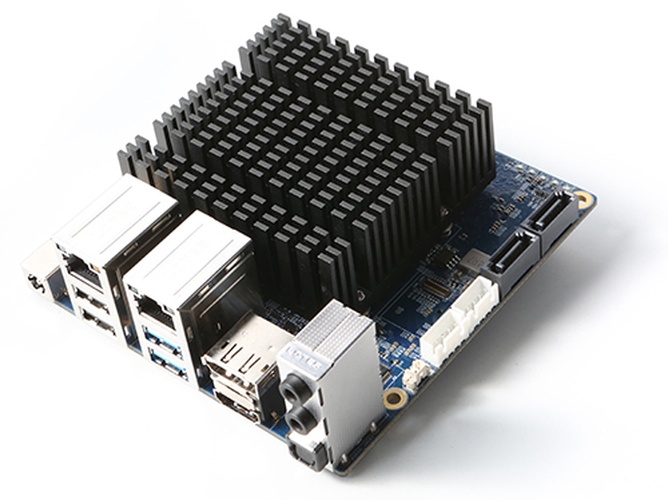

small form factor moederbord
Afbeeldingslocatie: https://tweakers.net/i/HL-T56VwJTzZf8jNHYfqtbjytM4=/full-fit-in/4920x3264/filters:max_bytes(3145728):no_upscale():strip_icc():fill(white):strip_exif()/f/image/ZgYjO6A8Dcr4YTqBfL5laCM7.jpg?f=user_largeOdroid H2+/H3: Afbeeldingslocatie: https://tweakers.net/fotoalbum/image/dsrELySlkcN45KMPcnZnnr77.png
Dit klein formaat bordje is een zuinige keuze voor een systeem dat niet veel processorvermogen hoeft te leveren. Er zijn meetwaarden gerapporteerd van minder dan 2W in idle met Linux volgens tests van @GioStyle die er meerdere van in gebruik heeft. De H3 is gebaseerd op de Jasper Lake Celeron N5105. Er is één NVMe aansluiting, 2x SATA en er zijn twee 2.5Gbps netwerkpoorten, waardoor het gebruikt zou kunnen worden als router.

Passief koelen is prima als je niet langdurig zwaar belast. Dit koelblok weegt een halve kilo, veel meer dan de voorganger die ik heb (Arctic Alpine 11 Passive).
We gaan erachter komen, ik weet dat de combi onder de 10W in IDLE moet kunnen komen. Ik heb gelijk de aangegeven Brennenstuhl uit de TS besteld, dus dan zou ik een redelijk betrouwbare meting moeten kunnen uitvoeren. De stroommeter die ik nu heb is op lagere vermogens totaal niet betrouwbaar.
Qua koelblok had ik al het idee om een zuinige 12cm fan erop te zetten welke gelijk een luchtstroom over de rest heen blaast.Qua belasting is het niet de bedoeling om de processor zwaar te belasten, maar ik zal het in de gaten houden. De bedoeling is om de processor te undervolten om deze nog iets zuiniger te krijgen bij belasting, is weer iets anders als het overklokken wat ik vroeger deed.
