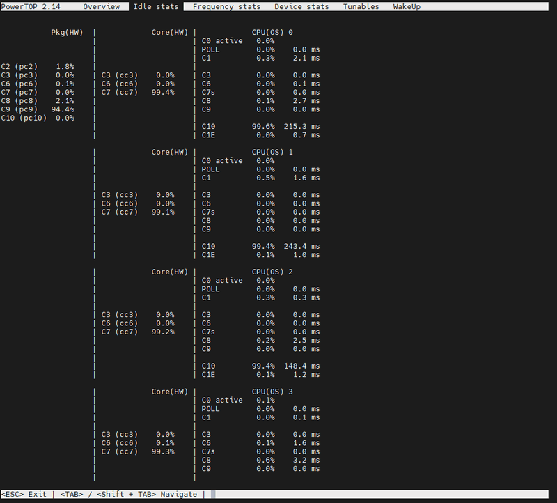

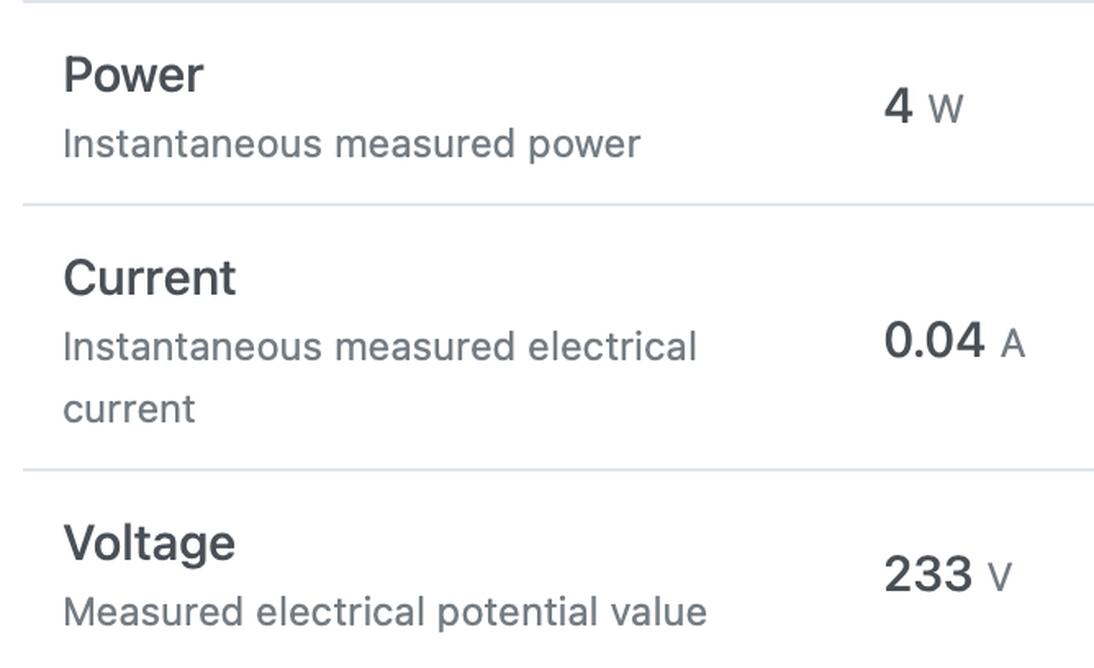

Ik heb hier het verbruik van gemeten in zowel Linux als Windows. En hij is verrassend goed. Hierbij staat alles in de bios nog op default.
| Windows | Linux | |
| Monitor en toetsenboord: | 6.2 W | 5.5 W |
| Aleen LAN | 3.9 W | 2.8 W |
/f/image/kP0kX79srwL9RLusJNoecxDW.png?f=fotoalbum_large)

al powertop optimalisatie gedaan?
Mits dat en /of bios tweaks kom je misschien bij c10 en mogelijks fan nog lager verbruik uit.

twee dingen die ik in elk geval ga proberen:
- andere disk (heb nog een NVME liggen ipv die SATA SSD) resultaat: hoger verbruik.
- ander OS (als referentiekader) resultaat met Ubuntu 22.04: hetzelfde. 10W.
- fans los (scheelt 1W, verder maakt het niet uit)
- netwerk kaart er uit. Scheelt iets van een half W.
CPU's zoemen zachtjes op 800 Mhz, CPU's hangen >99% in C10, maar hw package komt niet beter dan 99% C2. Meerdere Bios settings geprobeerd, maar dat maakt niet uit. C states zijn enabled en C10.
Edit: uitgevogeld hoe het script werkt, en idle is nu net onder de 6W. Hardware C-states zijn nu C8. Doe ik het voor.
Edit2: het laat zich niet direct vertalen naar TrueNAS. De ID's in LSPCI zijn anders, en ASPM staat (volgens lspci) al aan. Het wijzigen van hetzelfde device als op Ubuntu helpt hier niet.
Weer terug naar Ubuntu op nvme. Daar zijn deze lspci items extra tov TrueNAS Scale op SSD:
00:1b.0 PCI bridge: Intel Corporation Cannon Lake PCH PCI Express Root Port #17 (rev f0)
*00:1b.4 PCI bridge: Intel Corporation Cannon Lake PCH PCI Express Root Port #21 (rev f0)
*02:00.0 Non-Volatile memory controller: Silicon Motion, Inc. SM2263EN/SM2263XT SSD Controller (rev 03)
Met een * stond ASPM uit. Met het script aangezet en verbruik was 6W ipv 10W.
TrueNAS op NVME geinstallerd. Daar zijn dezelfde devices zichtbaar. Script gerund op dezelfde devices, CPU load no ook 6W. De vraag is dus wat het systeem dus vanaf SATA SSD dwars zit. Het was in elk geval niet zichtbaar in de lspci features.
Gestart via NVME, maar de SSD aan de controller, enkel C2 states. Even een oude SSD geprobeerd, die 'doet' het wel met gunstige C-states. Bijzonder is wel dat als ik het systeem installeer met enkel die oude SSD, maar zonder NVME, dat het systeem ook niet uit C2 wil komen. Het lijkt er op dat er twee parallelle problemen zijn:
- De intel SSD doet moeilijk met power saving, en blokkeert het systeem op C2.
- De PCI root en de NVME controller die daar op zit doen ook moeilijk, kunnen gecorrigeerd worden maar daarvoor is een NVME disk nodig om hem zichtbaar te maken.
Voor het nageslacht. Wat ik vooralsnog op TrueNAS Scale (Coria) heb gedaan om eea in te regelen. Powertop en pcitools zijn standaard al geïnstalleerd .
- powertop -auto-tune gedraaid, daarna powertop om te kijken hoe de C-state vlag er bij hangt.
- powertop bij opstarten aangeroepen:
| $ cat << EOF | sudo tee /etc/systemd/system/powertop.service [Unit] Description=PowerTOP auto tune [Service] Type=idle Environment="TERM=dumb" ExecStart=/usr/sbin/powertop --auto-tune [Install] WantedBy=multi-user.target EOF $ sudo systemctl daemon-reload $ sudo systemctl enable powertop.service |
- uitgezocht welke devices eventueel geen ASPM doen. (lspci -vv en zoeken op 'APSM Disabled')
- het script uit de topic start geinstalleerd
- dit script heeft de linux tool 'bc' nodig welke niet standaard in TrueNAS zit.
log in als root (sudo su -).
download de package (wget http://ftp.de.debian.org/.../bc_1.07.1-3+b1_amd64.deb. Dit package was correct op het moment van schrijven voor Truenas Scale v23.10.2) en Debian Wormwood, maar kan en zal in de toekomst anders zijn.).
chmod +x /usr/bin/dpkg (TrueNAS wil niet dat je packages installeerd, dus deze tool is non-executable gemaakt. Daar hebben ze vast een reden voor. Je bent gewaarschuwd)
dpkg -i bc_1.07.1-3+b1_amd64.deb
- voer het script uit voor de relevante PCI devices. Als alles goed gaat zie je in powertop nu betere C-states, en als je verbruik van het systeem meet daar ook een gunstig effect.
To Do: de output van het script bij het starten van TrueNAS laten uitvoeren.

De SATA drive is een DC versie zie ik. Vziw ondersteunen die nooit zuinige modes omdat het in een DC niet altijd relevant is en ze altijd actief zijn.ijdod schreef op donderdag 7 maart 2024 @ 08:23:
Die 6W vind ik nog steeds hoog voor dat bord. Die moet idle icm een PicoPSU toch op zijn gemak 3W halen?
Material 3 Thema's | Swiss Army Knife card | Flex Horseshoe Card
@Mars Warrior het beeld wat ik heb is 4 a 5 W als het je hobby is (dus specifieke productkeuze enz).

Mijn Gigabyte GA-H97N-WIFI+Intel Core i5-4460 Boxed NAS+3x8TB 3.5" HDD trok 55W idle en met pieken naar 75-80W onder enige vorm van belasting. Dat was mij iets te gortig. Uiteindelijk heb ik nu een MinisForum UN100L aangeschaft met een 2.5" Samsung EVO 870 4TB erin, naast de meegeleverde 256GiB NVME drive.
Deze gebruikt volgens de meter 4W in idle tot 7W als er een beetje belasting is tot 18W onder volledige load. (Full CPU+GPU.)
Echter, als ik naar de 3 waarden op de meter kijk dan komt het wattage niet overeen met wat ik weet van energie::fill(white):strip_exif()/f/image/eKzjJOUgWExY1C4DckTRr2df.png?f=user_large)
Zou het verbruik in wattage niet gelijk moeten zijn aan I*V = 0.04*233 = 9,32?

De berekening klopt inderdaad, dus dan zou die 4W fout moeten zijn. En de zeer overgrote meerderheid van de N100 systemen die hier langs komen verbruiken 8W. Dus die 9,32W uit de berekening past ook een stuk beter bij wat ik zou verwachten dat dit systeem verbruikt.Spockz schreef op zaterdag 16 maart 2024 @ 10:39:
@Spockz De wisselstroom sinusoïde wordt aangesneden en dus iets misvormd, daardoor lijkt het totaalverbruik redelijk hoog. Dat wordt vaak uitgedrukt als VA (Volt-Ampère). Het werkelijke verbruik in Watts is lager. De power factor (pf) wordt gebruikt om aan te duiden welk deel het werkelijke verbruik is. Stel dat een verbruik 10W is en de pf is 0,5, dan is het werkelijke verbruik 10*0,5=5W.
Een verbruik weergeven in 1 cijfer vind ik wel opvallend. Het beste is een betrouwbare geteste meter aan te schaffen, zie de topic start en de verwijzing naar het topic over energiemeters. Dat verwijdert de onzekerheid over metingen.
